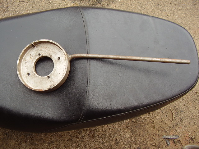

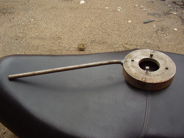

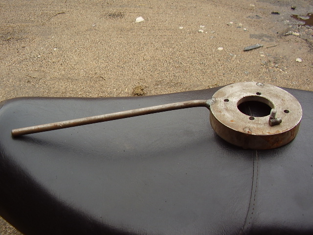

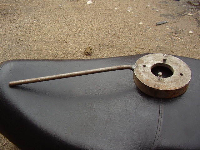

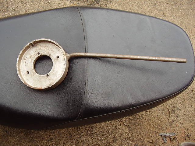

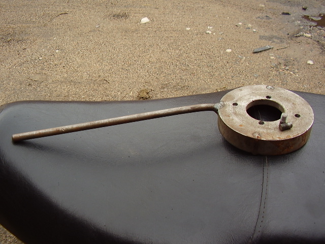

Мой фиксатор такой:
P5290032.JPG [ 134.31 KiB | Просмотров: 19241 ]
На обратной стороне шпильки для генератора или сцепления.
P5290033.JPG [ 138.57 KiB | Просмотров: 19237 ]
В профрезерованные пазы на чашке вставлены пластины для зубцов шестерни.В первом варианте фиксатора пластины перемещались в пазах для разных диаметров шестерен.Ксожалению,он был присвоен кем-то из друзей.
P5290034.JPG [ 129.79 KiB | Просмотров: 19241 ]
Чашка все же лучше пластины.
