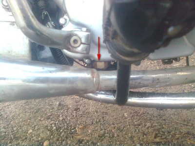

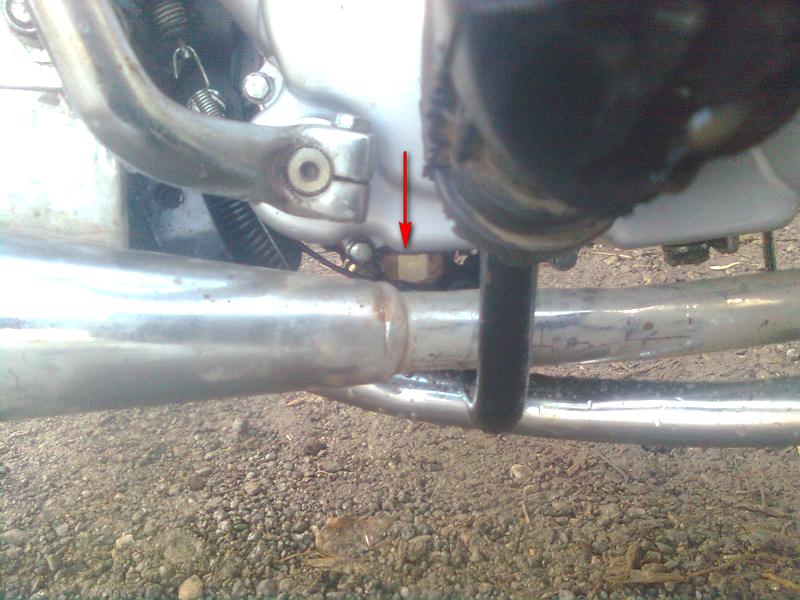

Кстати,датчик я засверлил в другое место,там он ничего не перекрывает и ХОРОШО защищен,с переди-подножкой,с боку-выхлопушкой,снизу-тормозной лапкой!

Решение грамотное, молодец...

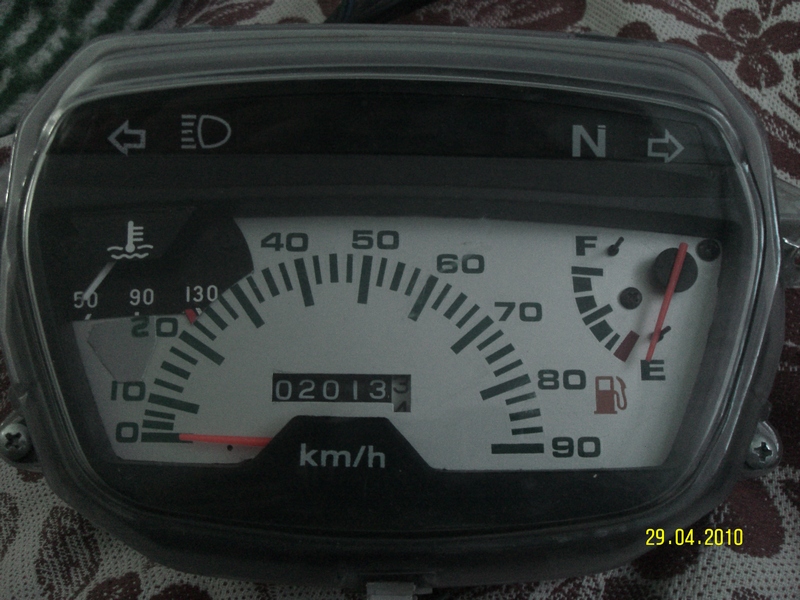

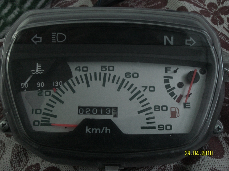

Сегодня выкраил немного времени и решил переделать панель,точнее прибор измерения температуры.До сего момента стоял прибор от москвича и работал он как-то не очень хорошо,мне не понравилось :( .Сегодня инсталировал от вазовской шестёрки.
