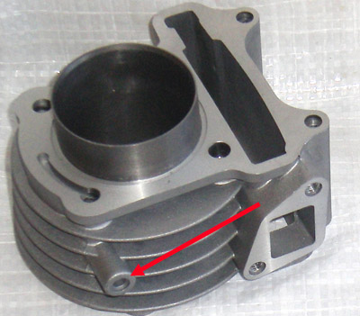

Народ подскажите... У меня в цилиндре стоит датчик электронного термометра заказанного в СкутерОК. Встроил его в отверстие в цилиндре. Знаете, есть такое... Оно получается сверху, когда цилиндр установлен на скут. Короче я его туда туго вогнал пассатижами и эпоксидкой сверху доукрепил.
Дело в том, что датчик показывает температуру до 115С. У меня стоит 82СС. Я не знаю, нормально ли это или слишком?

matroskin210184 писал(а):
а пребор какой брать?? 06-ой прибор не вариант, колхоз, он огромен и ужасен :D
может какието борт-компы годятся? чтобы аккуртано было и огород не городить...
Я вот здесь заказывал, с наложенным платежом: http://skuterok.ru/component/option,com_virtuemart/page,shop.product_details/flypage,shop.flypage/category_id,6/product_id,109/Itemid,8/vmcchk,1/
Датчик зарядил в отверстие в горшке на рисунке и дополнительно залил сверху эпоксидным супермоментом.
879f141c3a33a9ea7e1a11cb56823feb copy.jpg [ 74.3 KiB | Просмотров: 6262 ]
А дисплей вывел на приборку, в то место, где у всех часики электронные, а у меня заглушка, мля))) Питание к замку кинул. Работает норм.
