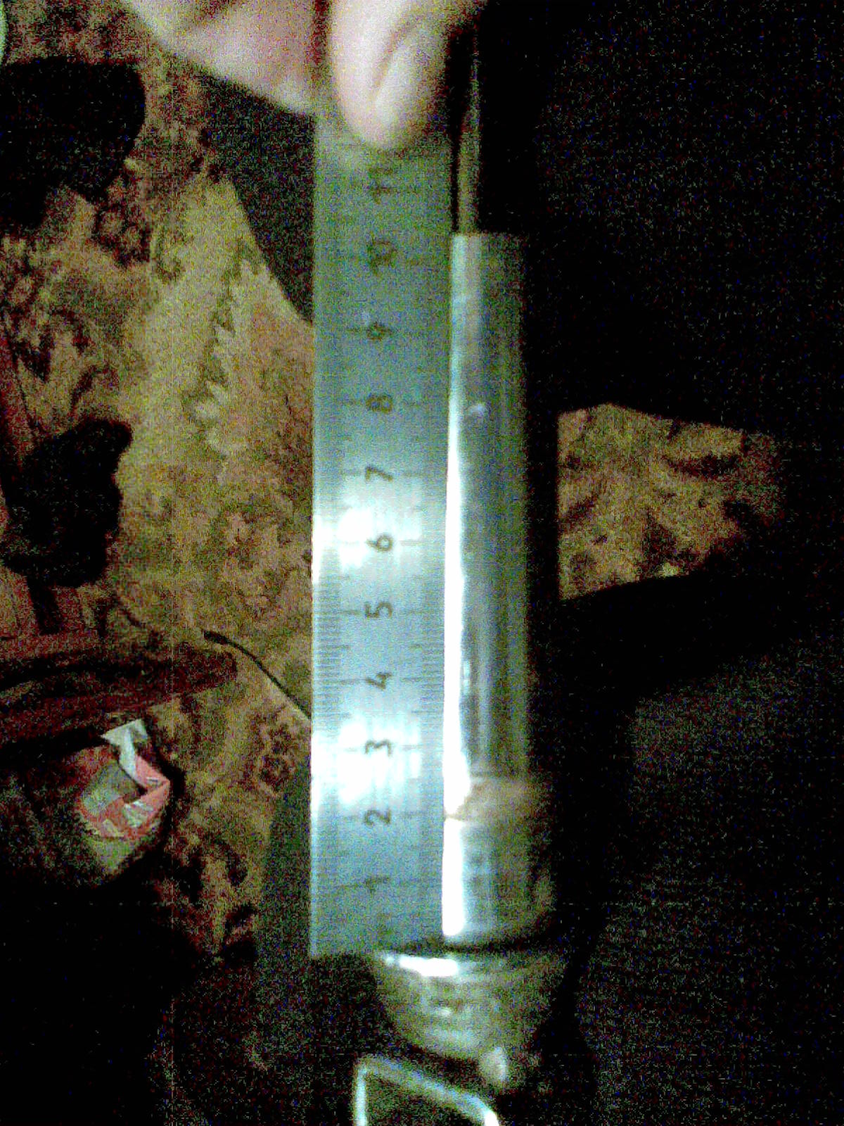

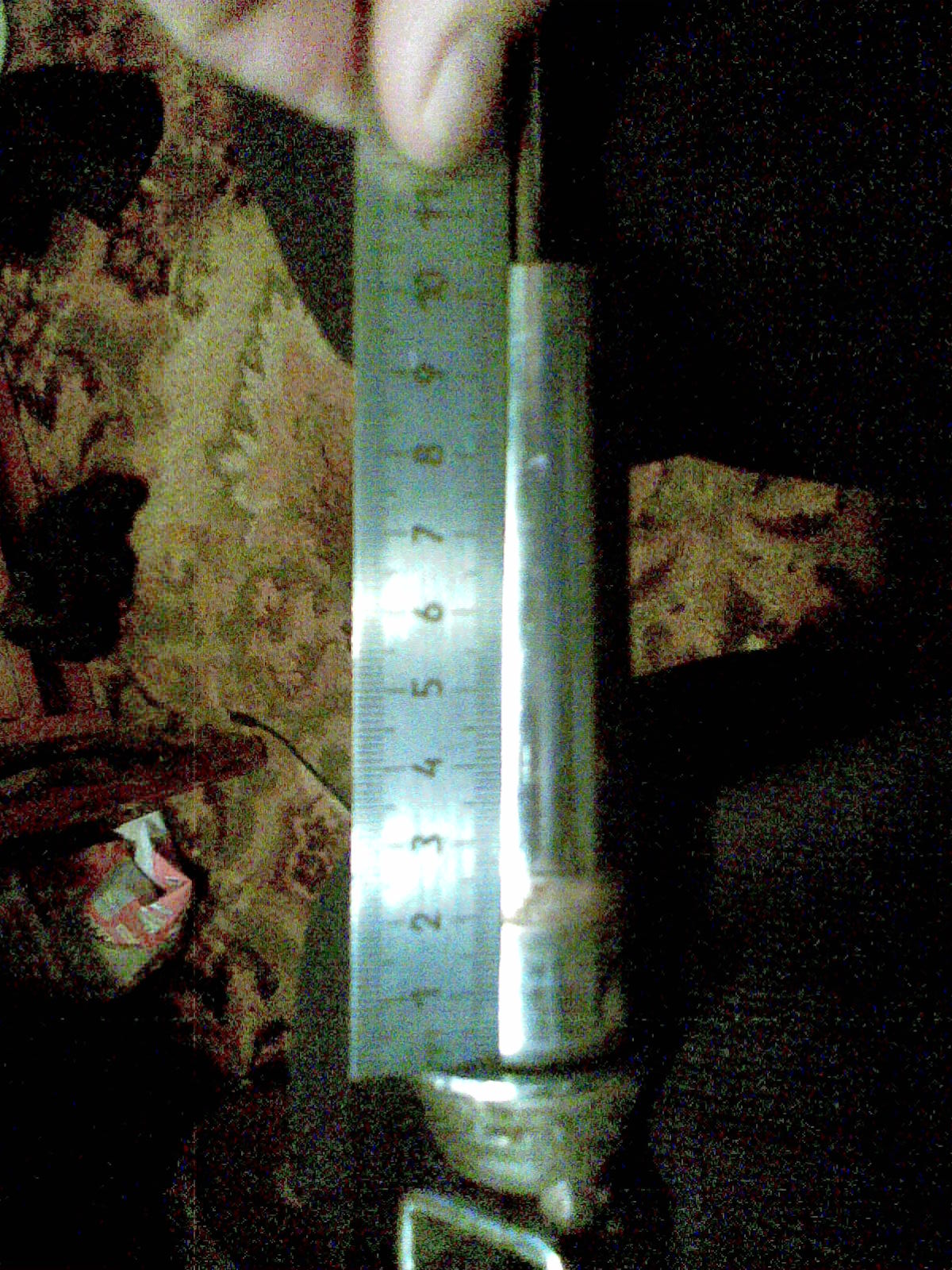

Вот решил поделиться как переделывал задние амортизаторы, ну уж сильно были жесткие, и хотелось чтобы скутер стал чуть по ниже
Комментарий к файлу: Вот в разобраном виде
Фото056.jpg [ 438.99 KiB | Просмотров: 4641 ]

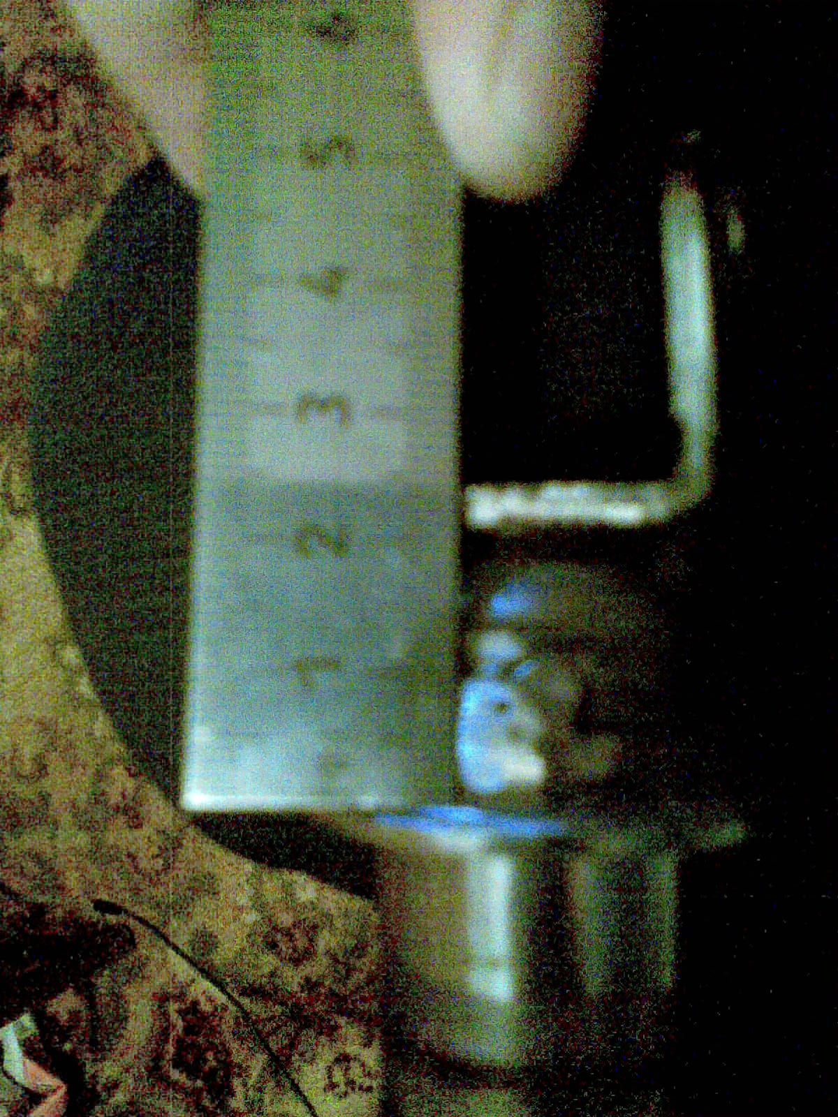

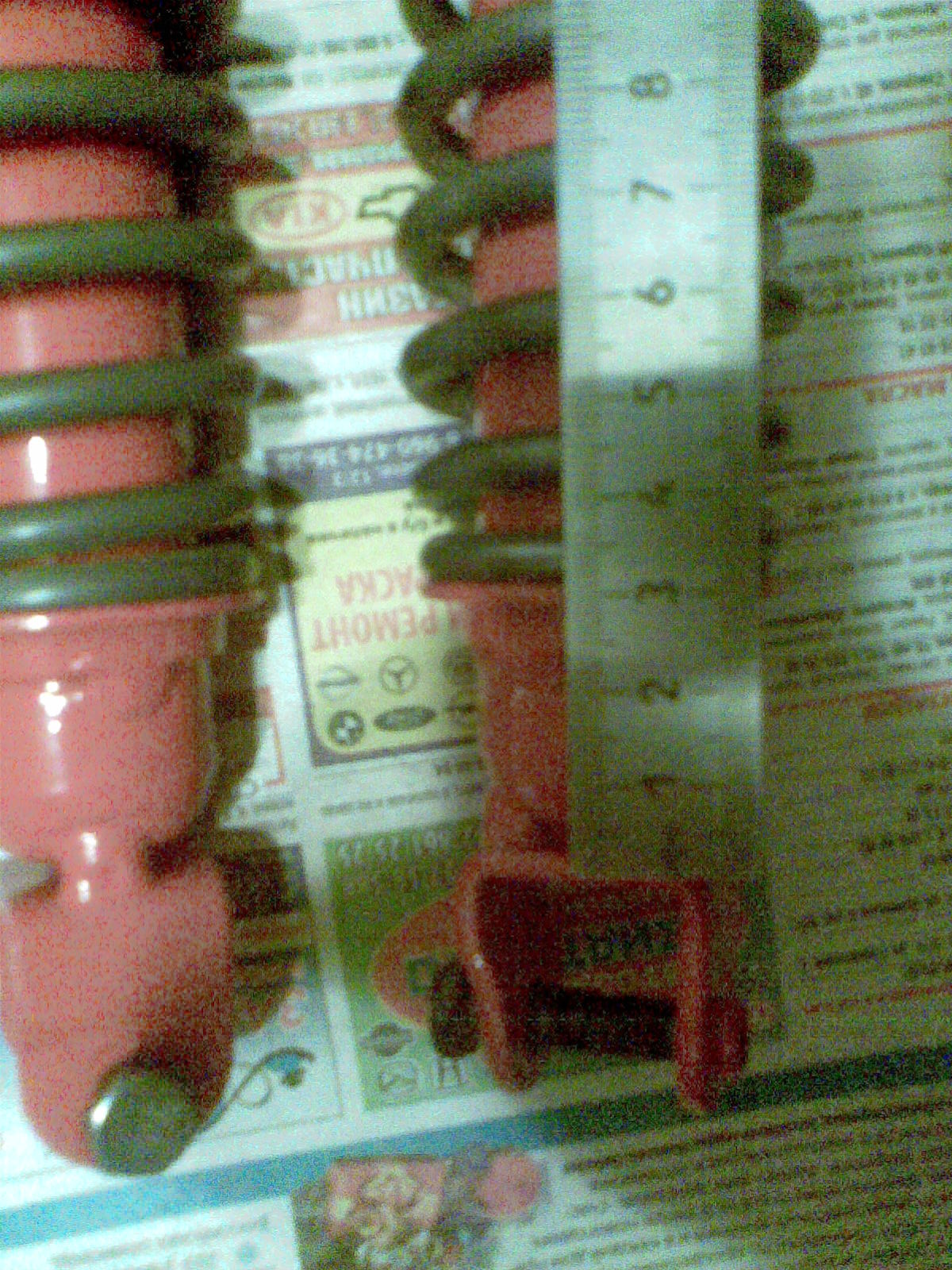

замер до разборки
Фото053.jpg [ 316.54 KiB | Просмотров: 4640 ]

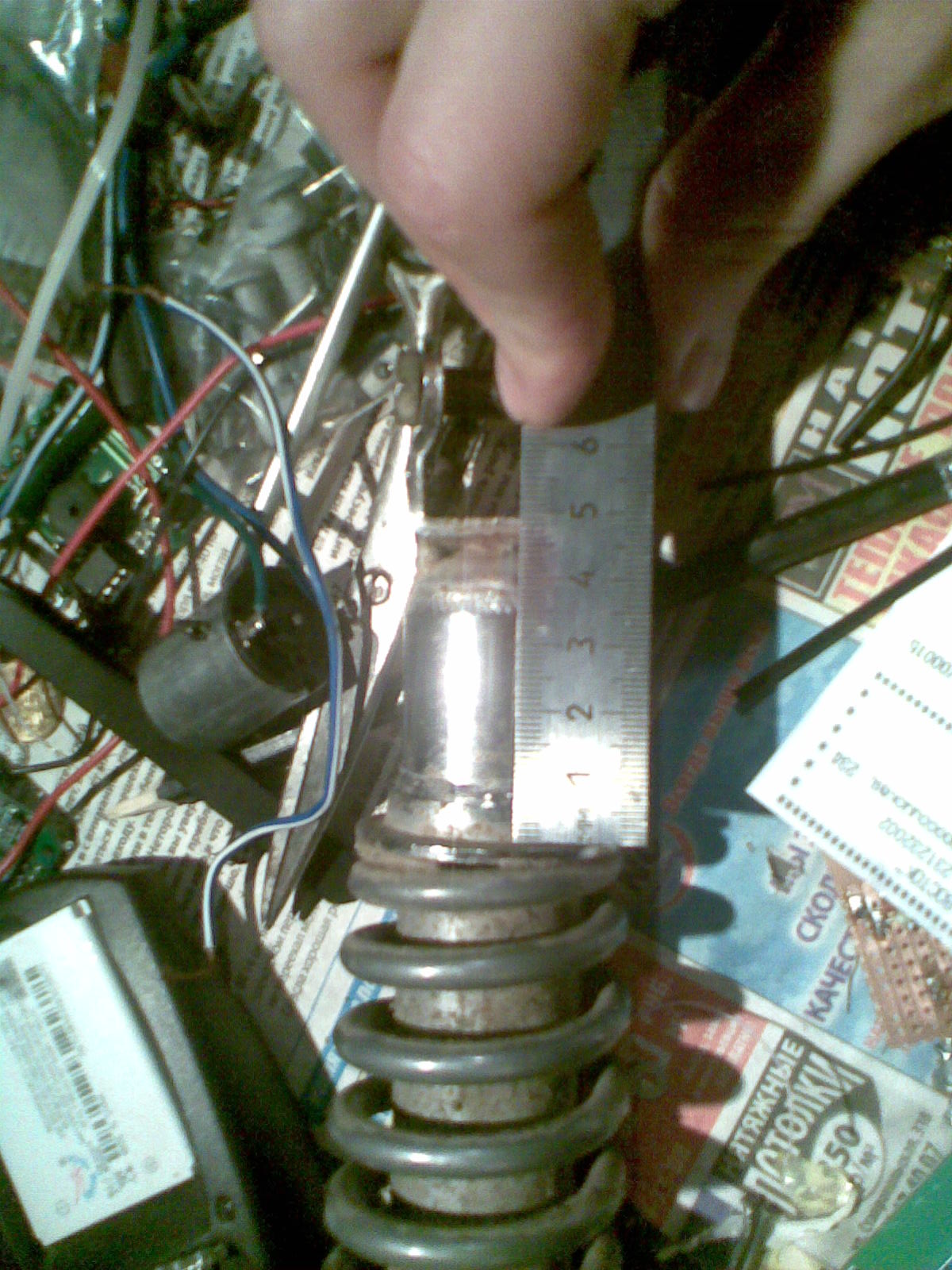

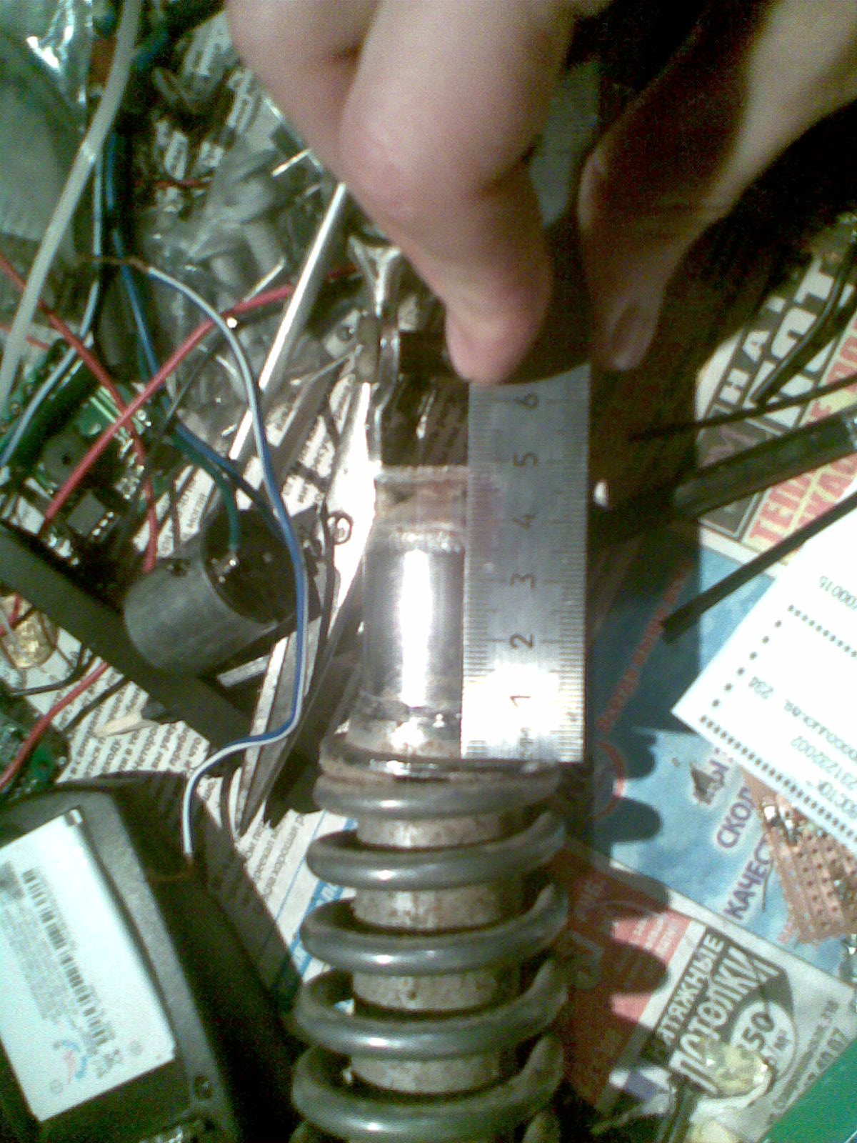

Сначала я хотел проста укоротить пружину, а потом немного по размышлял понял что от этого амортизатор мягче не станет, было решено что пружину надо ослабить, сдвинув упорную шайбу немного вниз. На токарном станке аккуратно был сточен сварной шов, на фото если присмотреца видно место где был шов
Фото059.jpg [ 401.99 KiB | Просмотров: 4638 ]

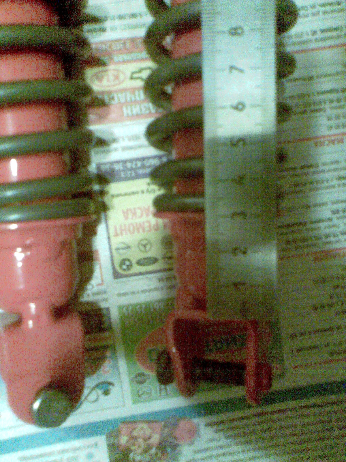

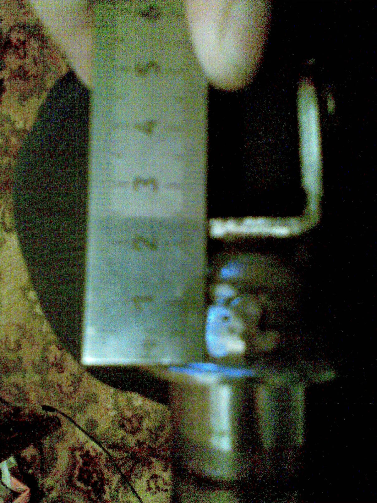

В расслабленном состоянии пружина расширялась на три сантиметра относительно собранного амортизатора, было решено сжать пружину на пол сантиметра, это учитывая что амортизатора сзади два штуки
Фото060.jpg [ 392.1 KiB | Просмотров: 4636 ]

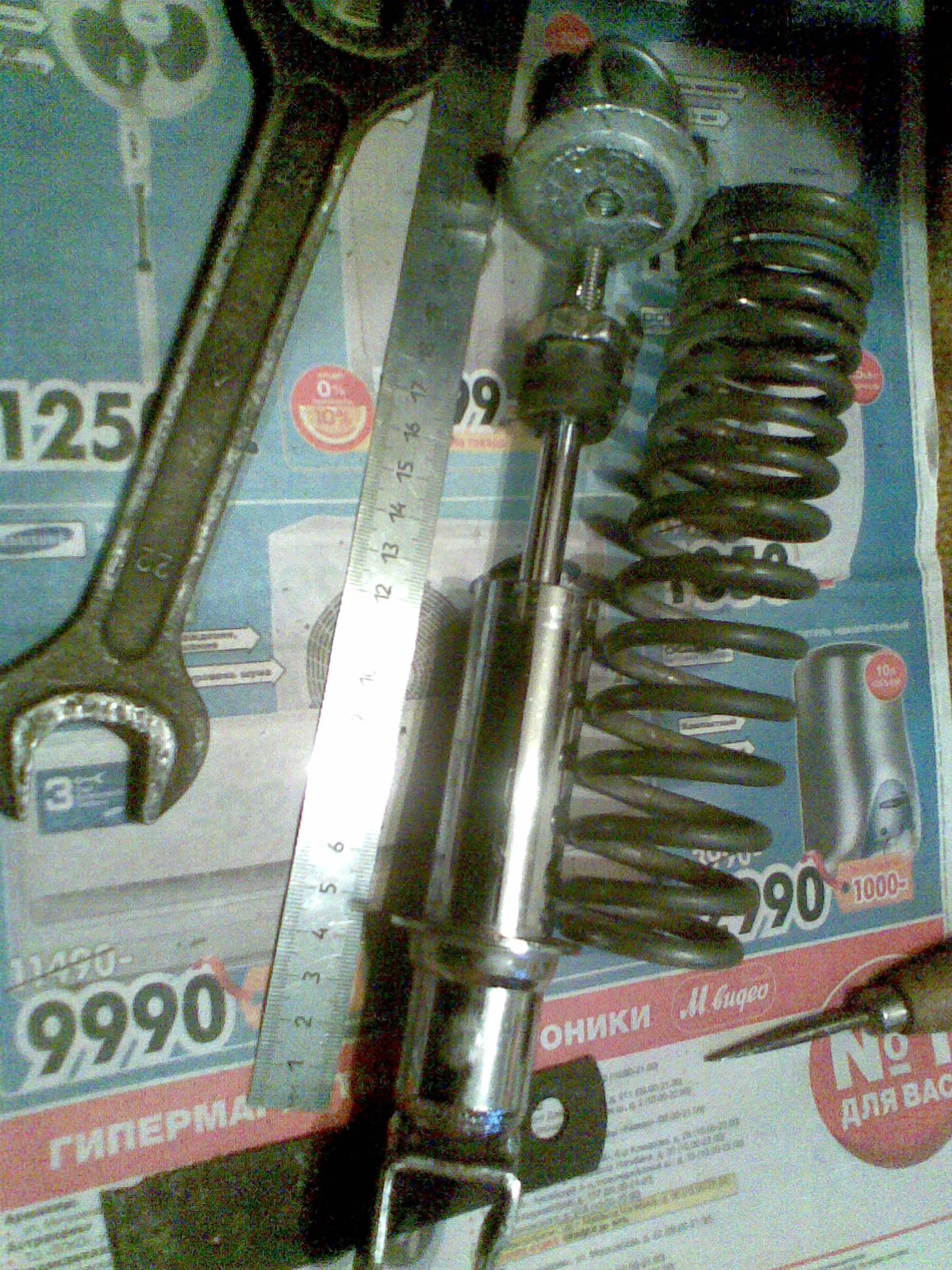

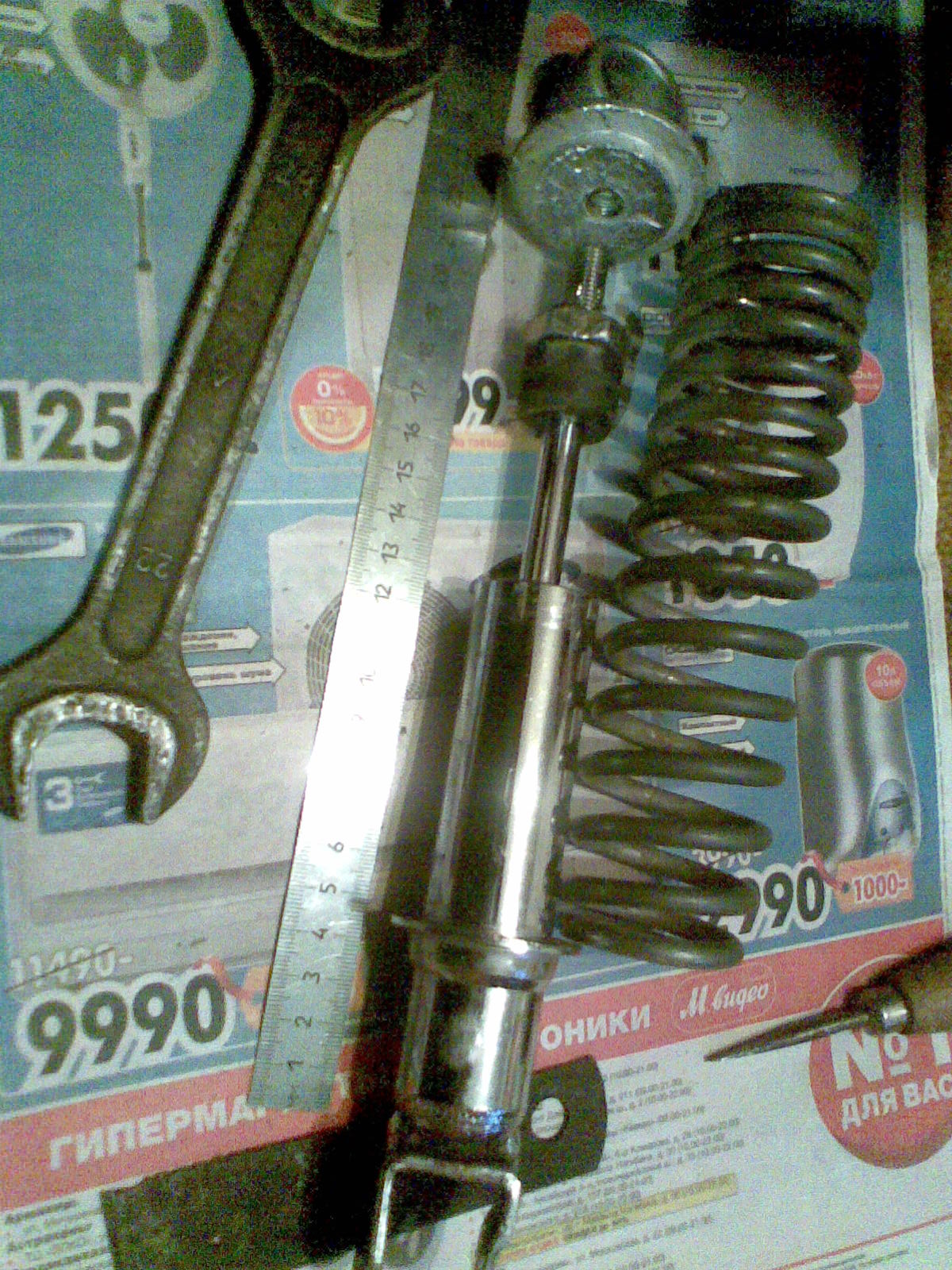

Немного поездив я понял что это не то что надо ( на средних кочка ощущались удары по заду)
Фото058.jpg [ 439.26 KiB | Просмотров: 4634 ]

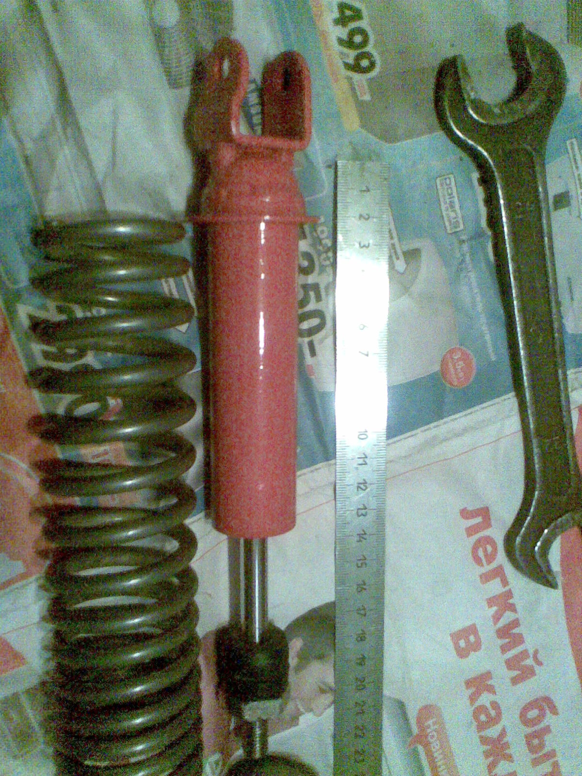

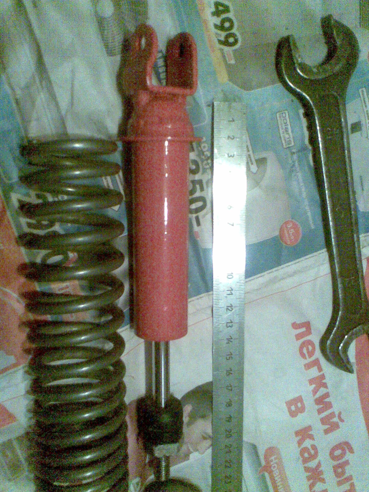

Было решено переделывать еще раз, только пружину сжимать на 1.5 см, всех кто решиться переделывать прошу обратить внимания что стенки у амортизатора очень тонкие и требуется аккуратность, и соотведсвуюший сварочный аппарат, в общем испытания были проведены удачно, лежачий полицейский на 40 км преодолен
Фото067.jpg [ 436.61 KiB | Просмотров: 4633 ]
