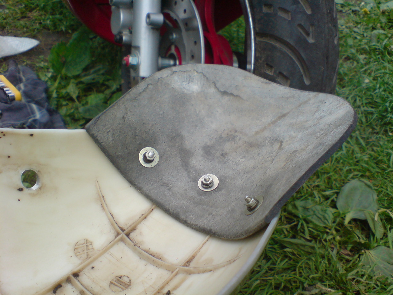

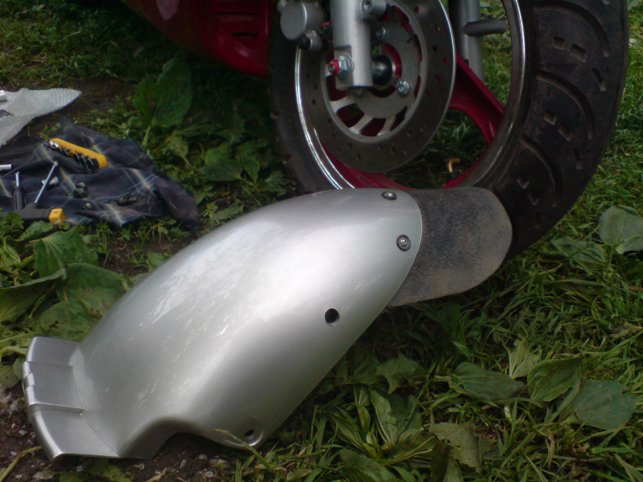

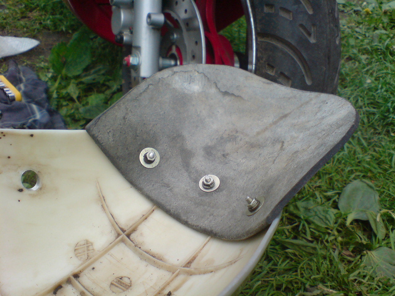

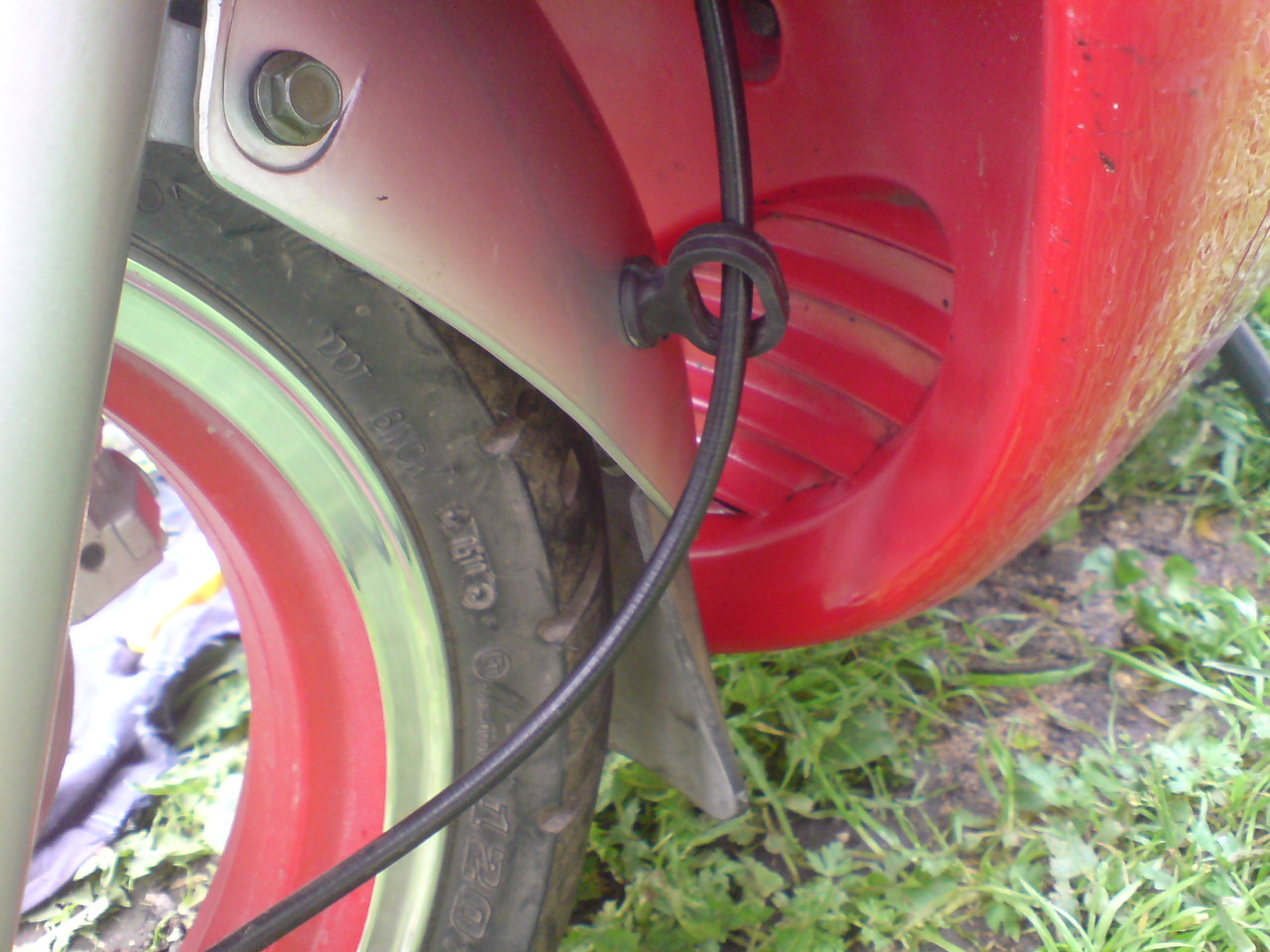

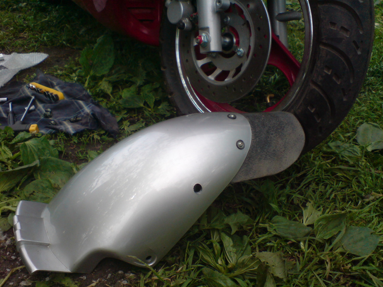

пришлось как-то проехать по дороге, на которой ремонтировали асфальт-это было ошибкой-все забрызгало битумом, благо он бензином легко смывается :)
решил приделать брызговички ;)
от мотоцикла у нас не купить, от авто - дорогова-то :( ,
решил на перед сделать из куска резины, какой под руку попался, прикрепил болтиками с шайбами и гравером
на зад использовал пластик от тубы с тонером для принтеров (можно было и от канистры взять) - там пластик легкий, довольно гибкий, но упругий
получился легкий и длинный
зад сделал на саморезах, с другой стороны поставил кусочек жести, в нее и вкрутил саморез да еще и заклепал слегка-держиться отлично
Комментарий к файлу: задний
DSC00632.JPG [ 280.05 KiB | Просмотров: 5668 ]
DSC00631.JPG [ 281.08 KiB | Просмотров: 5668 ]
Комментарий к файлу: передний брызговичок

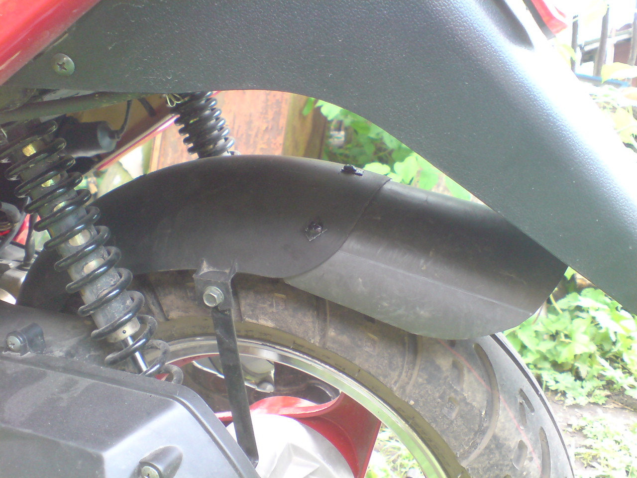

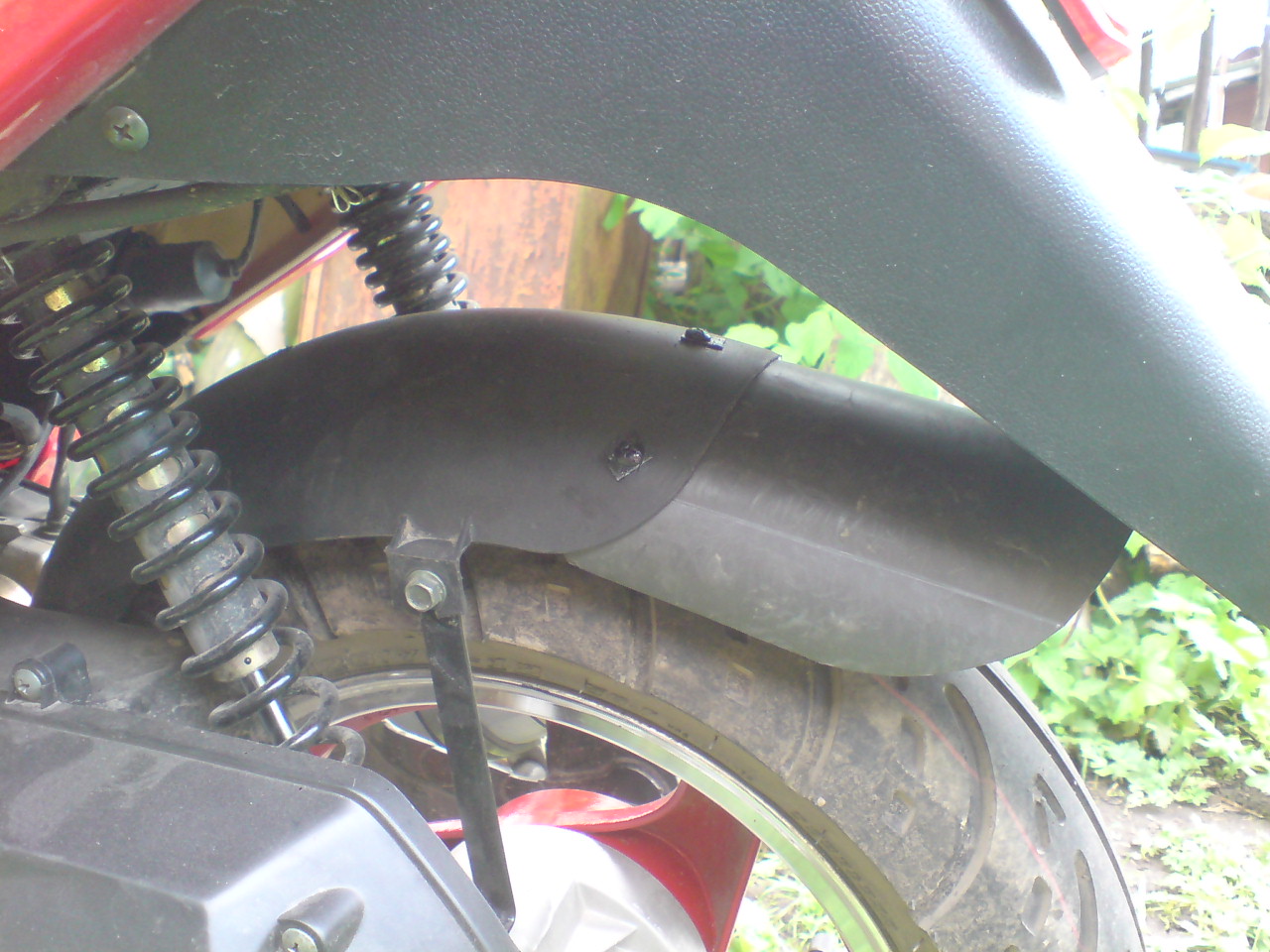

Господа подскажите про задний подкрылок:
У меня он с завода стоит перекошенным - там где красная стрелка 2-3мм до колеса, там где зелёная(левая половина передней части колеса) расстояние 1-2мм и подкрылок уже немного стерт.
У меня подозрение, что китайцы поставили подкрылок для одноамортного скутера в двухаморный и поэтому его перекосило. Я прав?
Или дело в креплениях?
Фото заднего колеса с правой стороны.
 Заголовок сообщения: Re: Брызговик
СообщениеДобавлено: 09 Sep 2010, 04:38
Просмотрел кучу картинок - подкрылок выглядит как у меня :-o А я уж собирался вырезать дырку под аморт. Чтож он у меня тогда так искривлён?
СообщениеДобавлено: 09 Sep 2010, 21:41
Скорее всего, мысль об подкрылке для одноамортного скутера - правильная. А он ещё и держится на одном нежёстком кронштейне, который может гнуться вправо-влево. Я бы сначала этот самый кронштейн попробовал подогнуть, а если не понравится результат - можно и окно под амортизатор вырезать.
СообщениеДобавлено: 09 Sep 2010, 21:53
Не, я его вообще откручивал, там сильно ситуация от этого не меняется, всё-равно в аморт упирается.
Меня что смущает - на всех картинках, которые находил с большим подкрылком, дырки под амморт нет. И в магазинах тоже только такие, без дырки; и нет разделения для 1-амортного, для двух. С левой стороны, что характерно, дырка под аморт везде есть.
Сейчас думаю, все-равно резать дырку или феном попробовать форму придать.

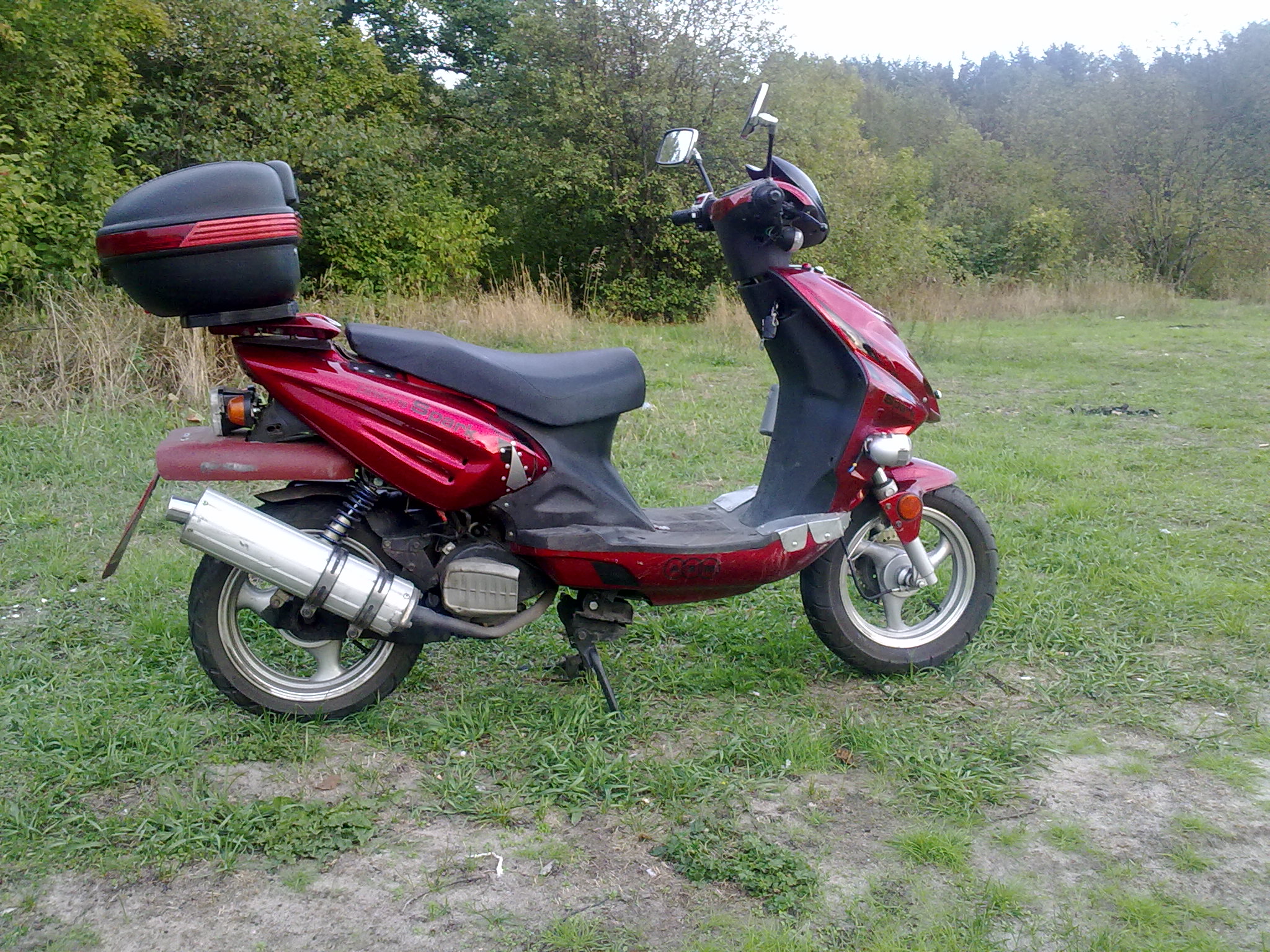

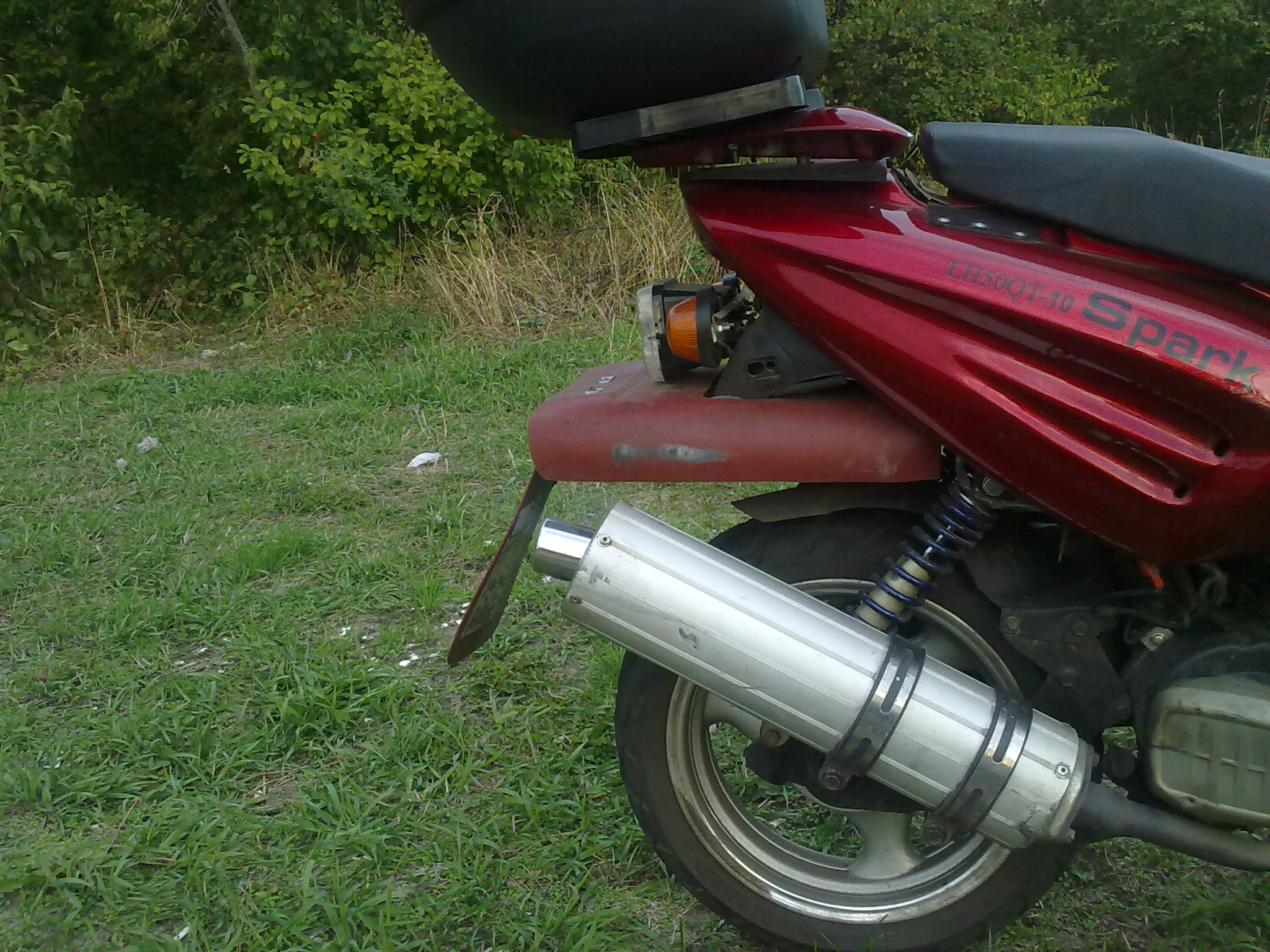

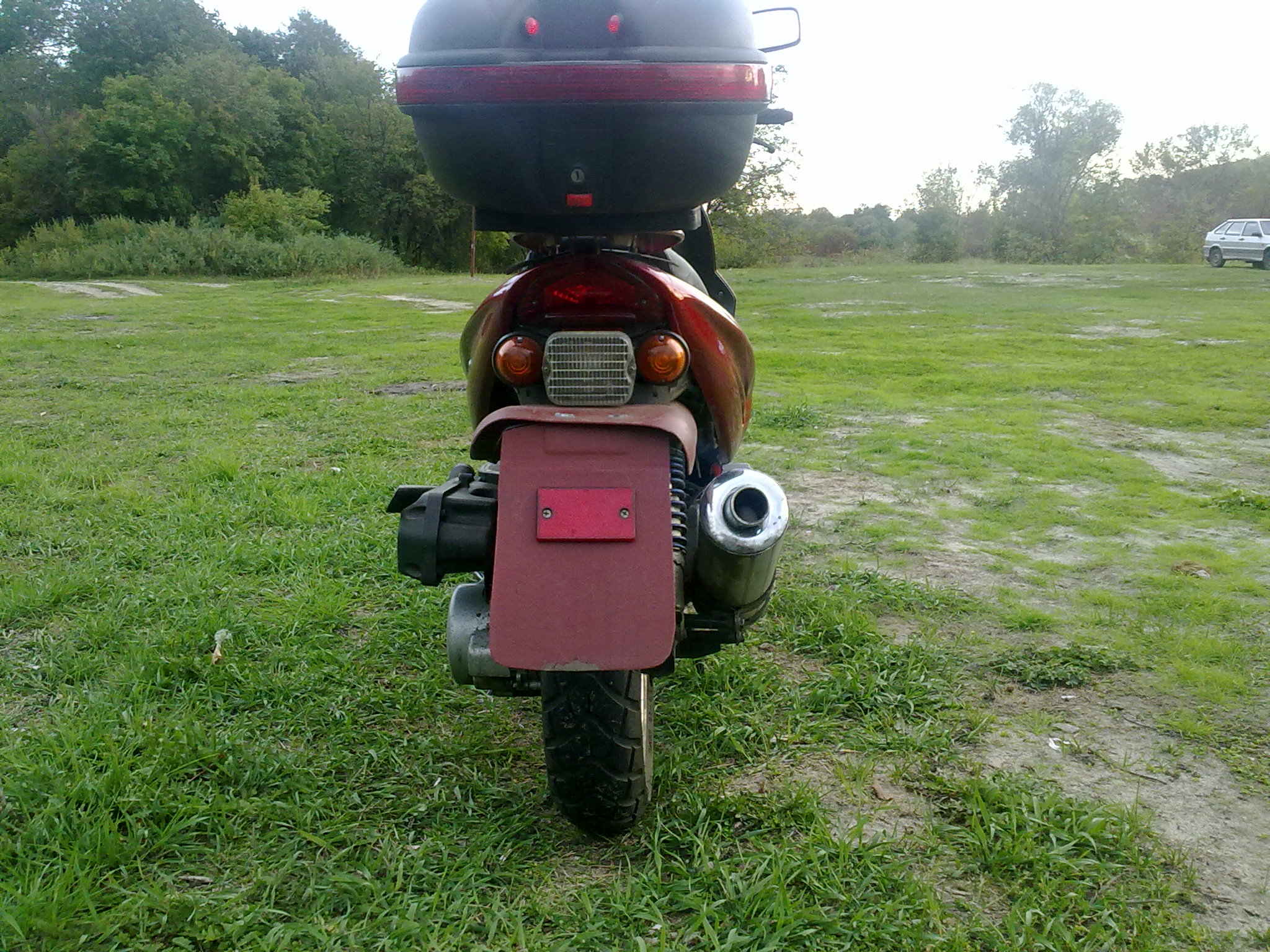

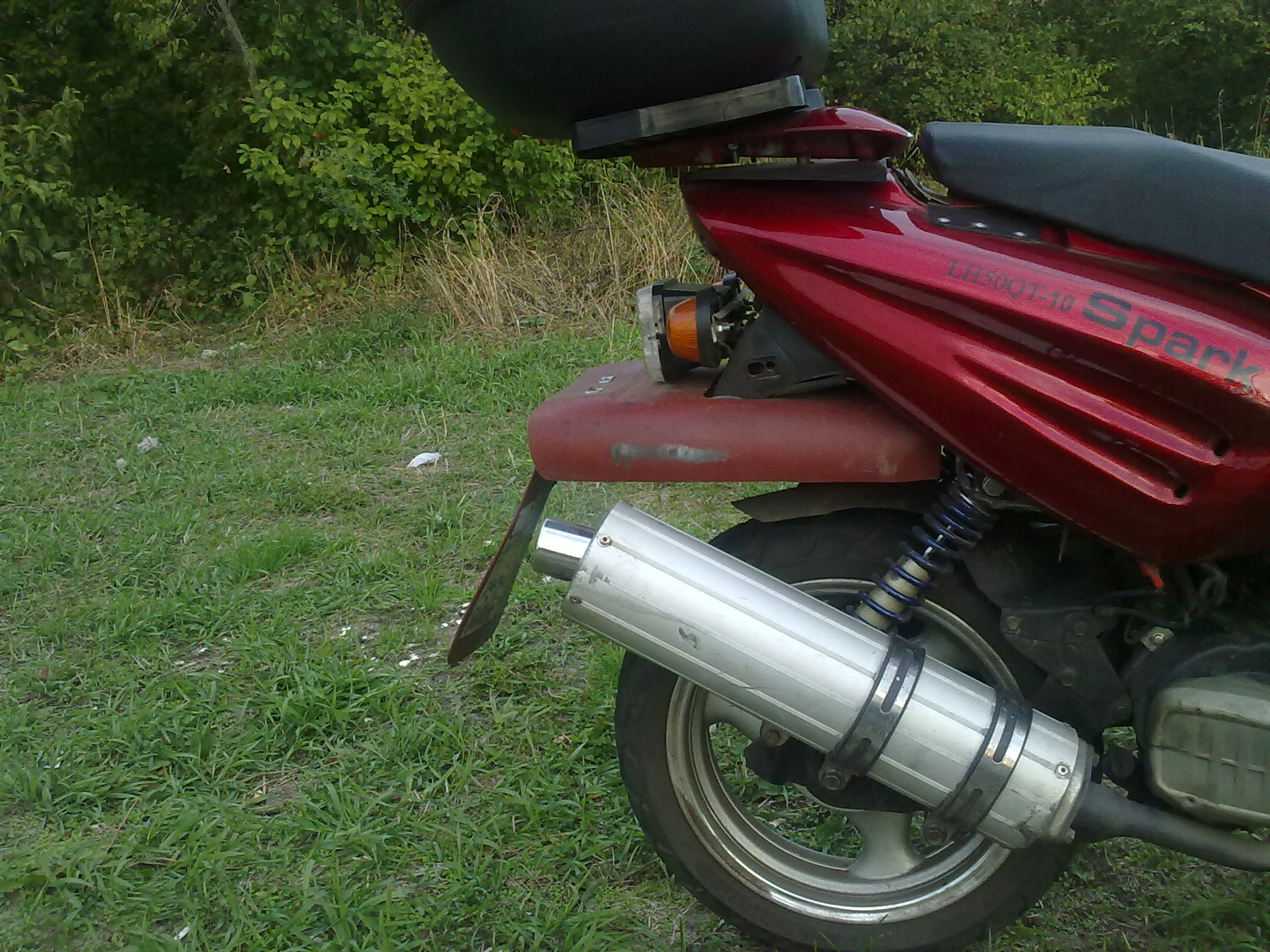

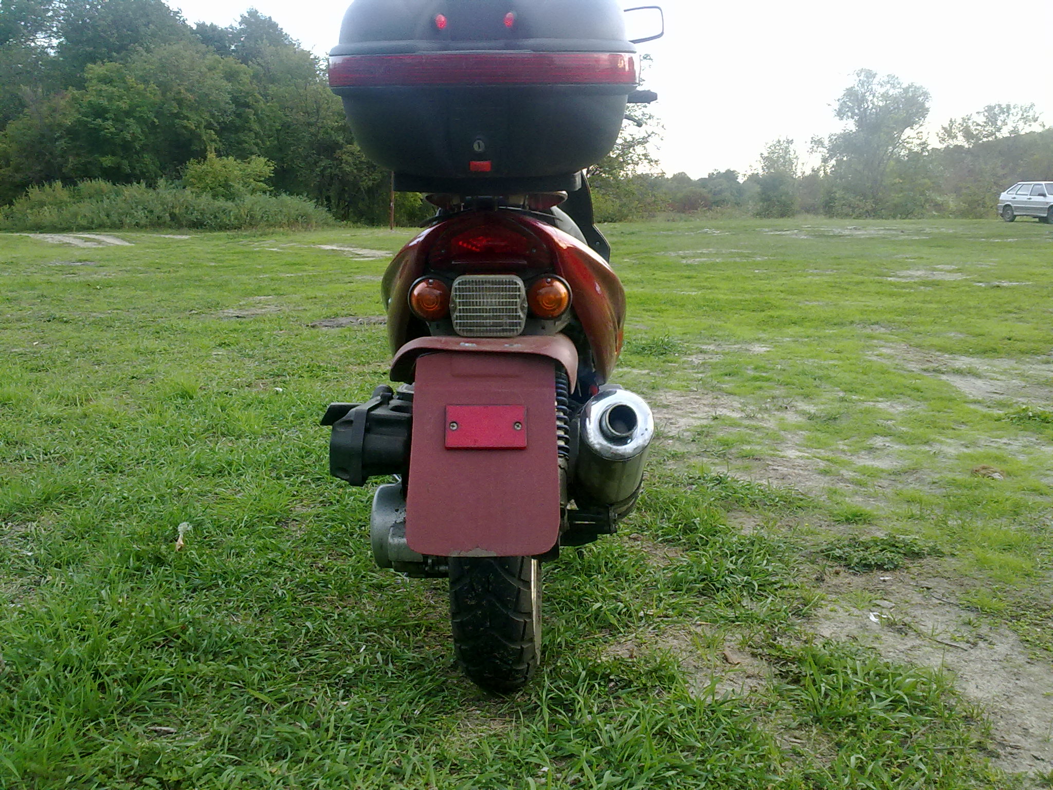

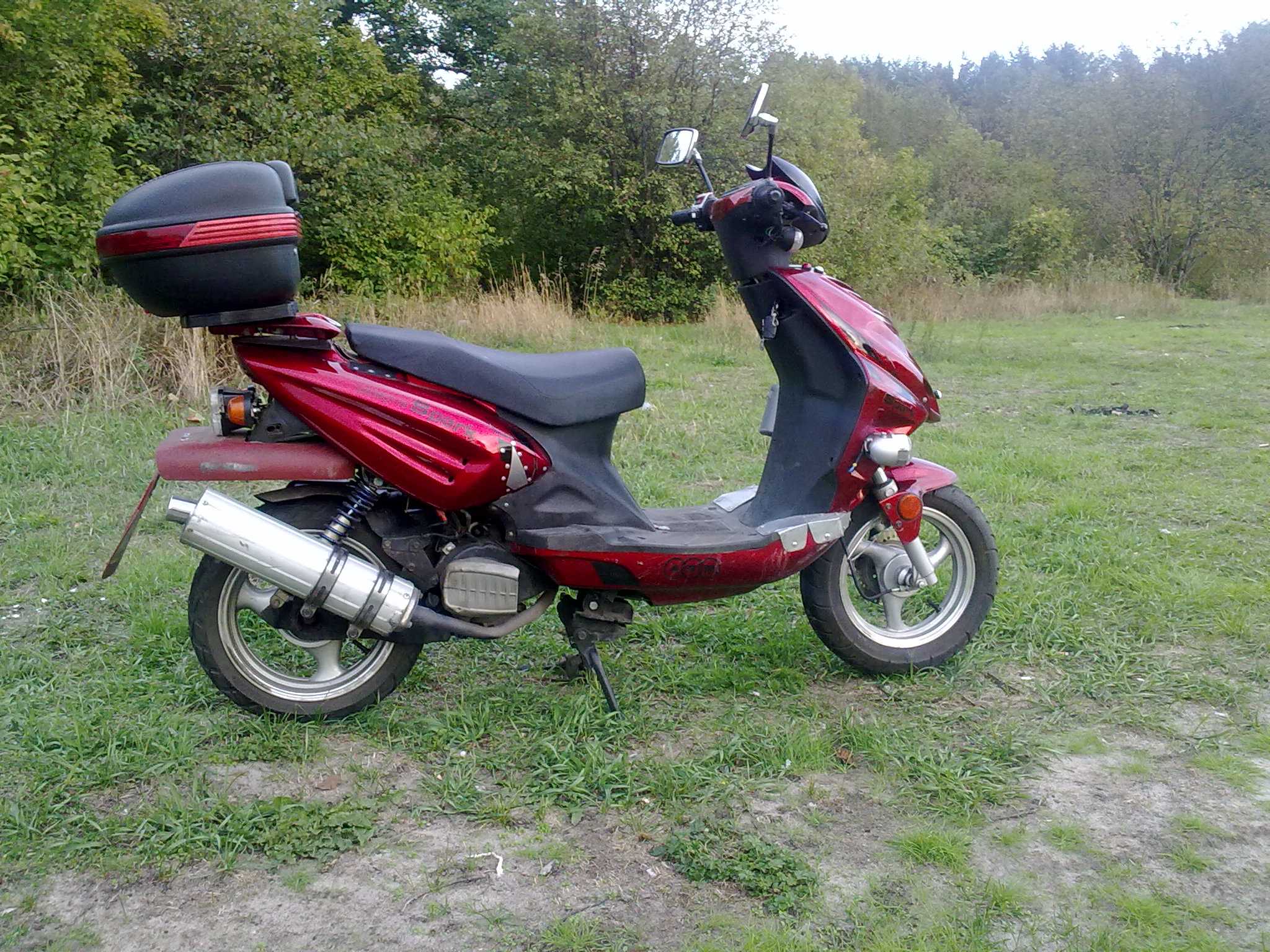

долго сфоткать собирался...
12092010179.jpg [ 929.19 KiB | Просмотров: 5555 ]
12092010178.jpg [ 821.31 KiB | Просмотров: 5555 ]
12092010177.jpg [ 712.38 KiB | Просмотров: 5555 ]
не дрын-дын-дын-дын,а рррррр)
