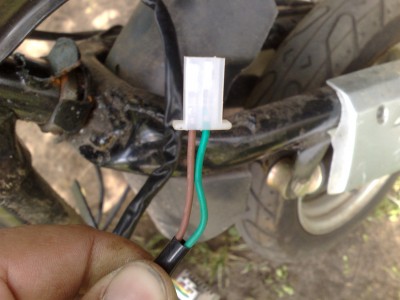

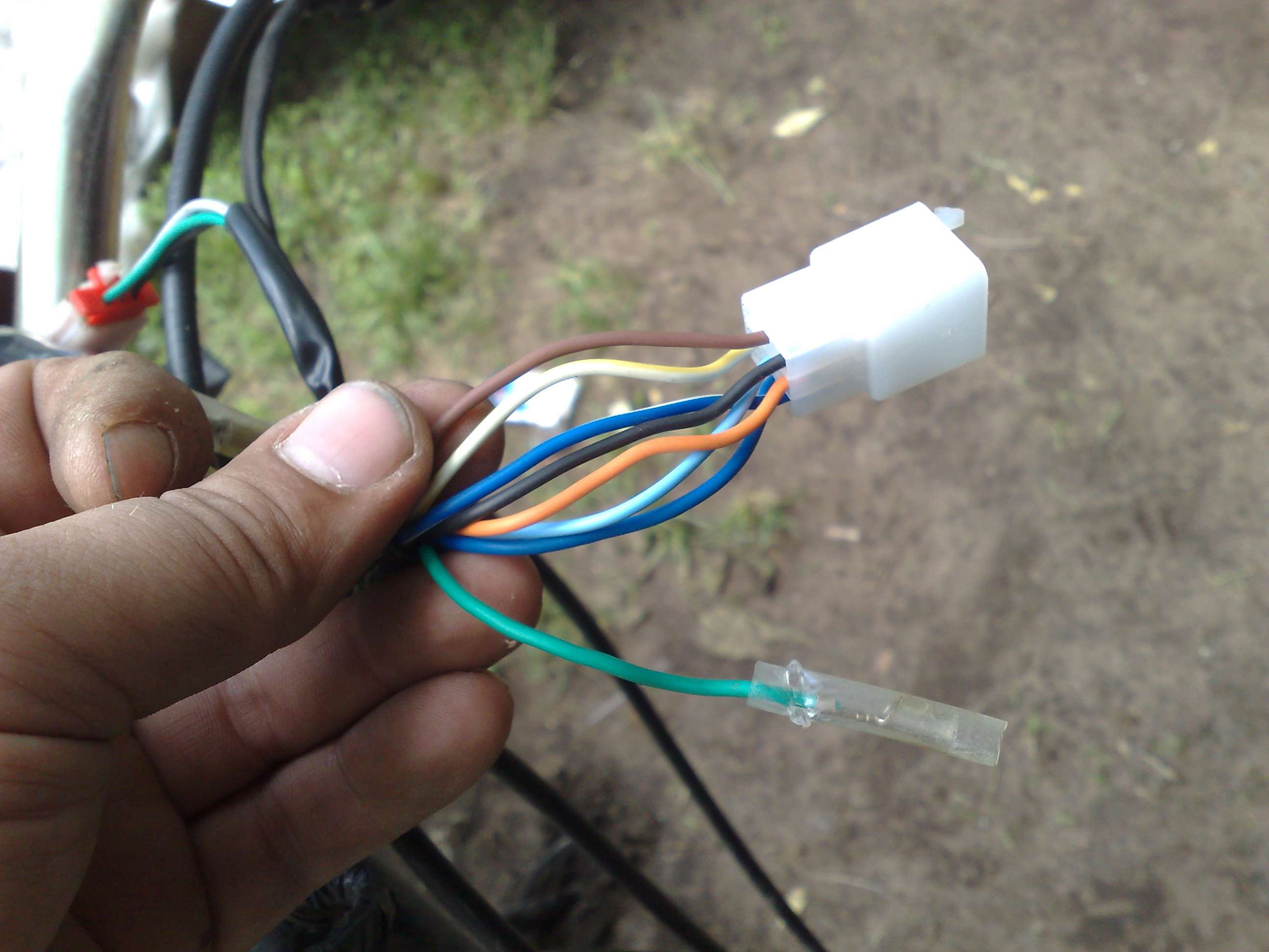

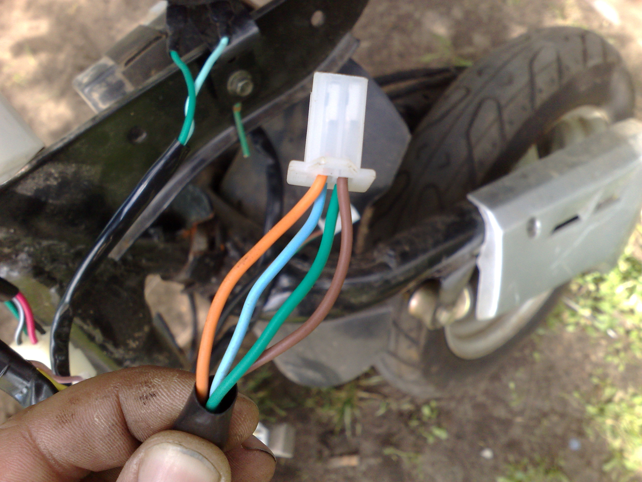

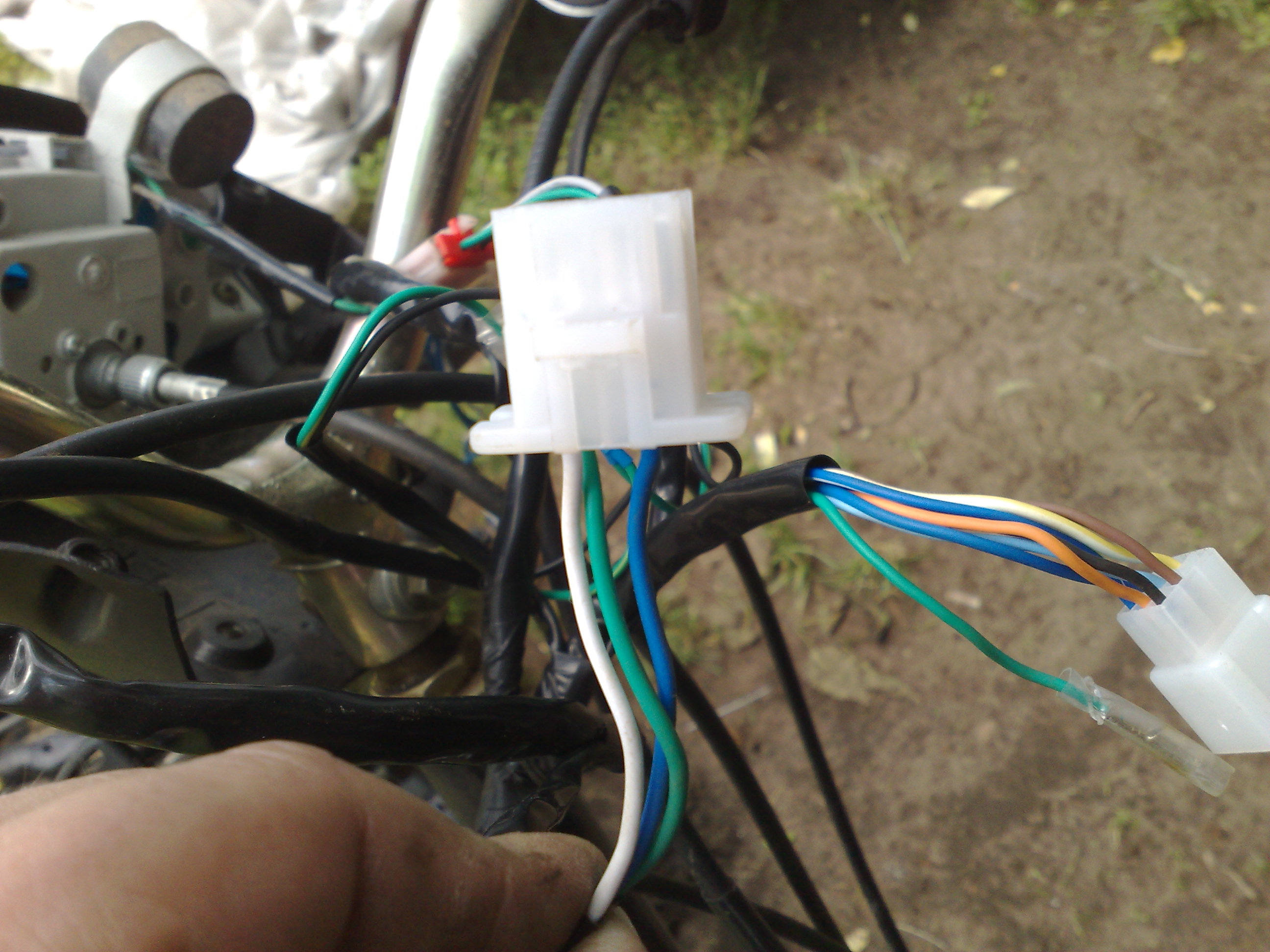

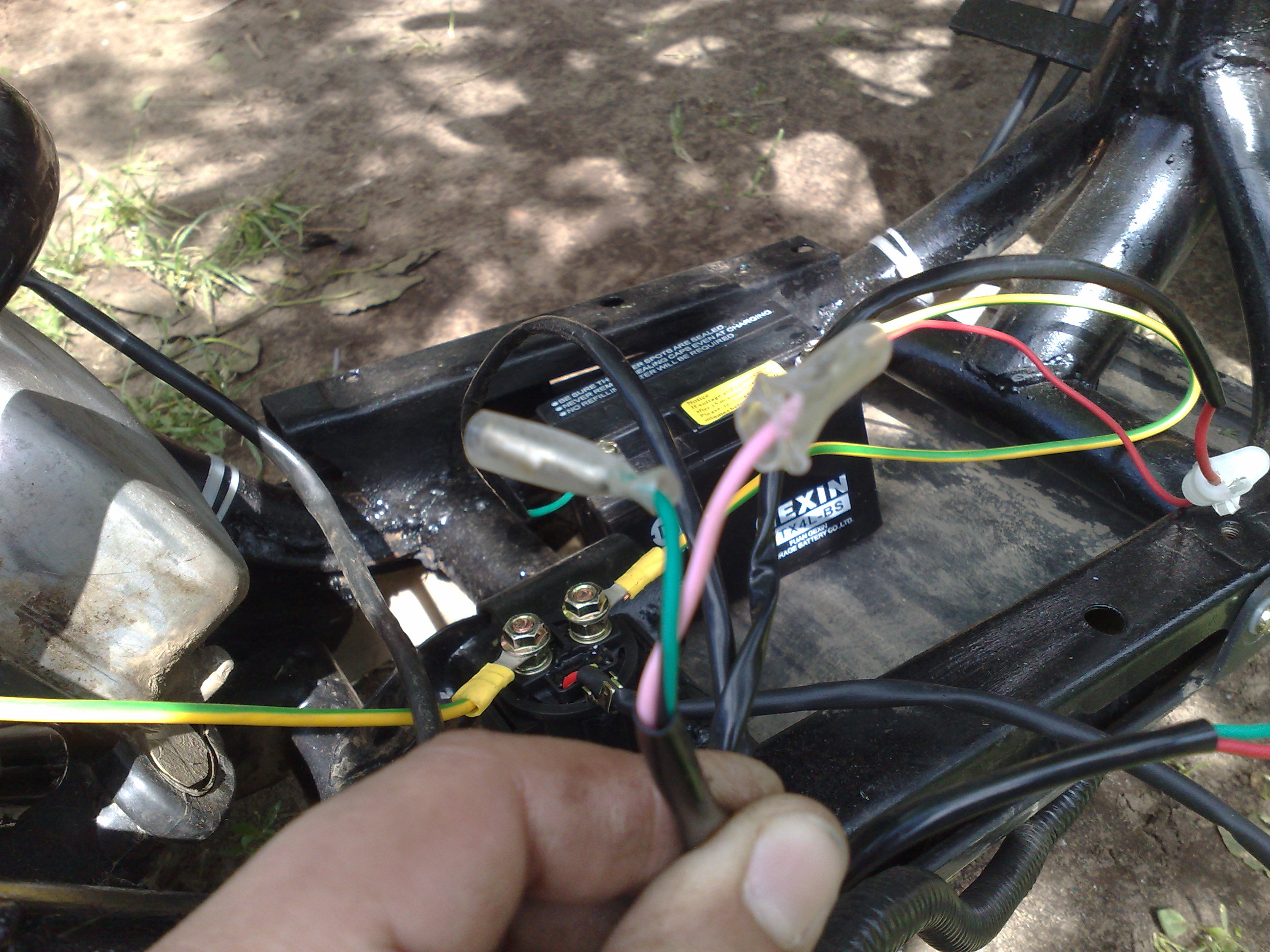

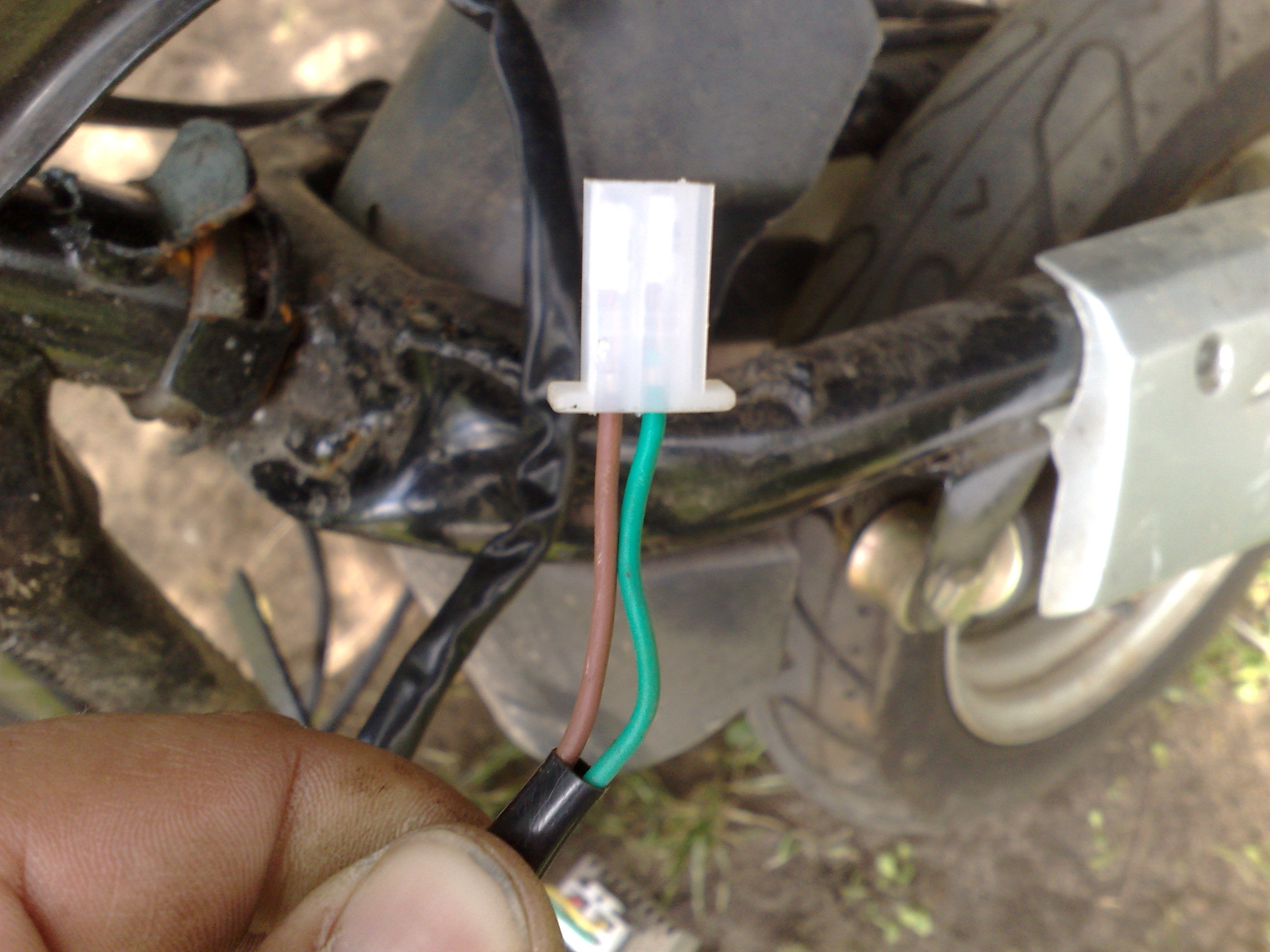

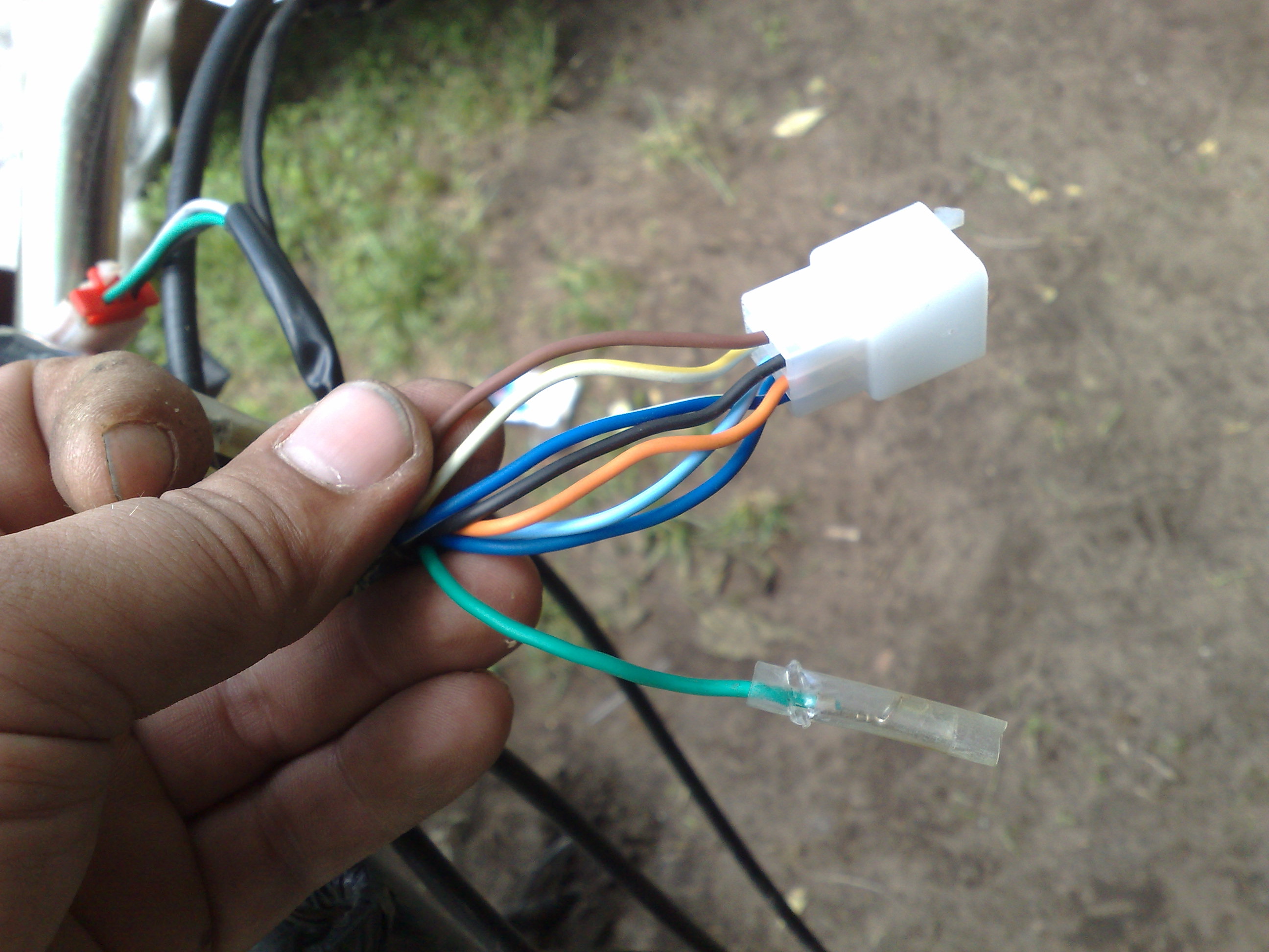

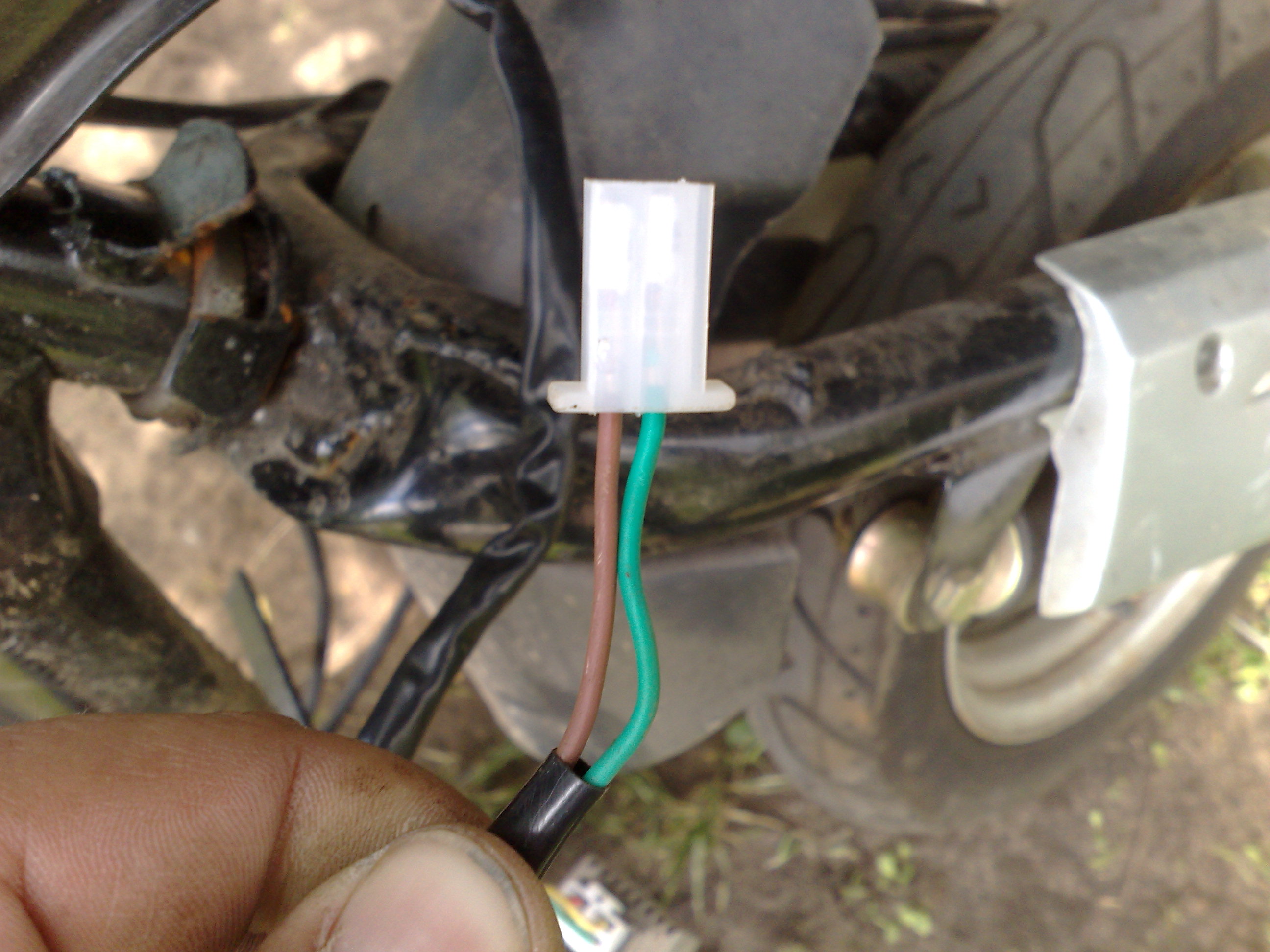

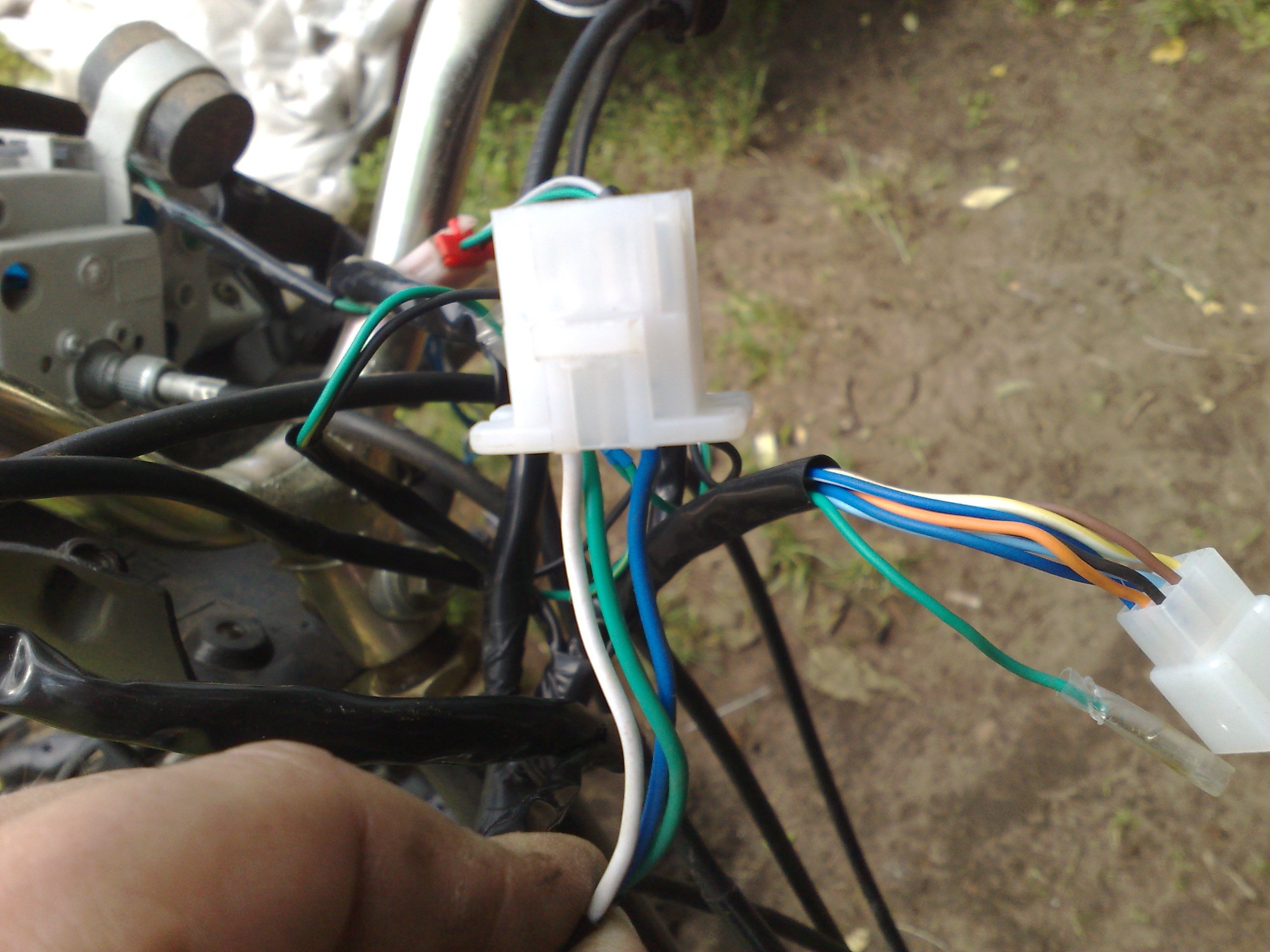

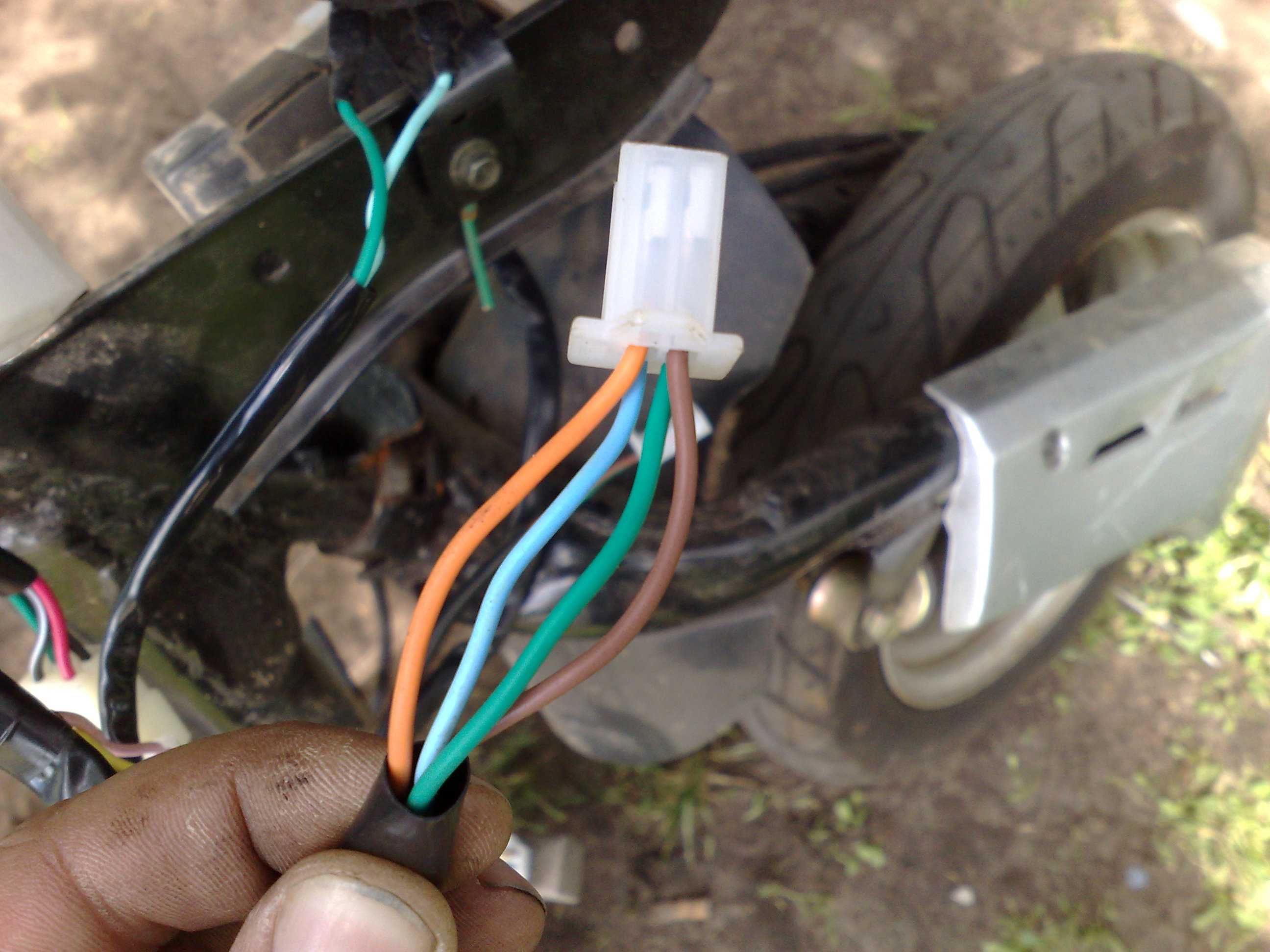

Подключил разъёмы, по крайней мере кнопка стартера подключена правильно- реле щёлкает при нажатии(аккум слабый), но и с кика скут не заводится- нет искры, PayaIniG, не скажешь, куда смотреть? Выкладываю фото разъёмов, оказалось на этой проводке нет разъёма на сигналку( я подумал, что не заводится, из-за того, что надо перемычку поставить)
376.jpg [ 666.97 KiB | Просмотров: 9301 ]
375.jpg [ 666.32 KiB | Просмотров: 9301 ]
374.jpg [ 712.83 KiB | Просмотров: 9301 ]
Комментарий к файлу: Видимо, фишки на резисторы
373.jpg [ 917.07 KiB | Просмотров: 9301 ]

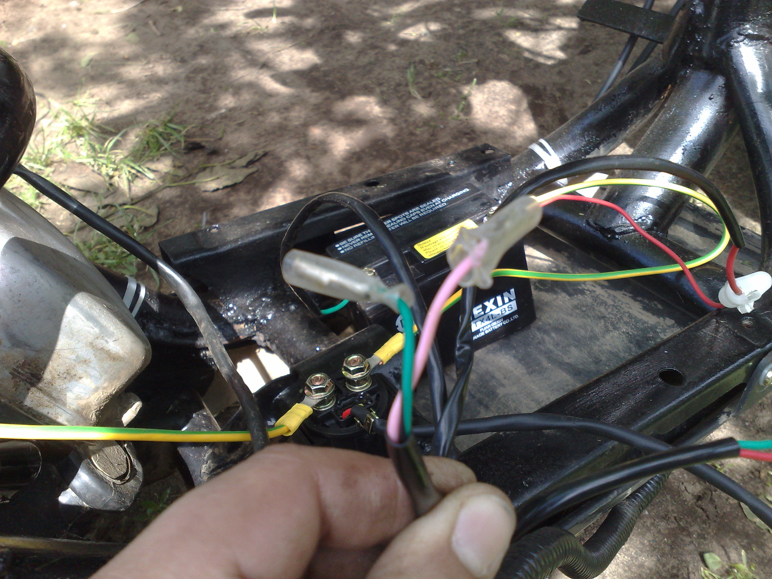

И ещё фото разъёма на приборку.
377.jpg [ 609.64 KiB | Просмотров: 9301 ]

1 фото разьем на фару,
2 фото разьем на габарит
3 фото разьем на повороты и габарит
4 фото откуда провода отходят, в каком месте проводки,
насчет искры - сфоткай разьемы зажигания (генератор, коммутатор) родной проводки 4т и новой
