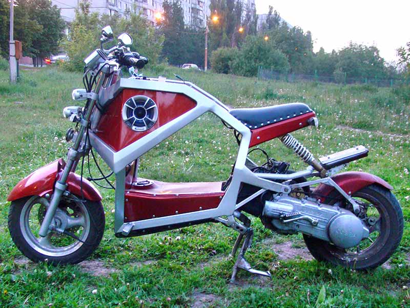

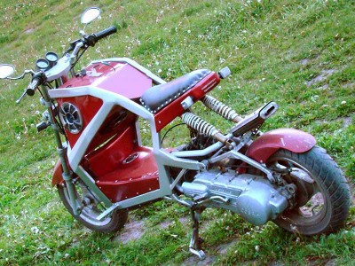

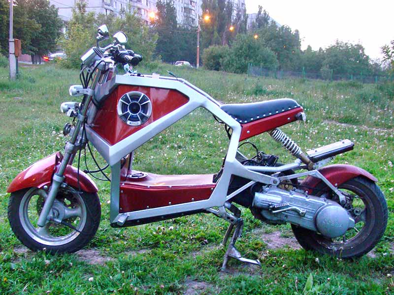

вот нарыл фото, правда стрёмный
1170_b.jpg [ 89.32 KiB | Просмотров: 13592 ]
1172_b.jpg [ 83.29 KiB | Просмотров: 13592 ]
1174_b.jpg [ 86.31 KiB | Просмотров: 13592 ]
https://vk.com/nfsw_nico
 Заголовок сообщения: Re: СКУТЕР-БАЙК
СообщениеДобавлено: 11 Май 2011, 21:26
Сообщений: 882
Откуда: Урал.екат.втчм
S.T.
правда стрёмный
мне тоже не нравиться

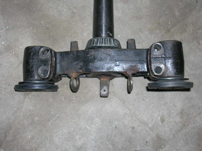

Сегодня взял вилку, на выходных может сделаю верхнюю траверсу.

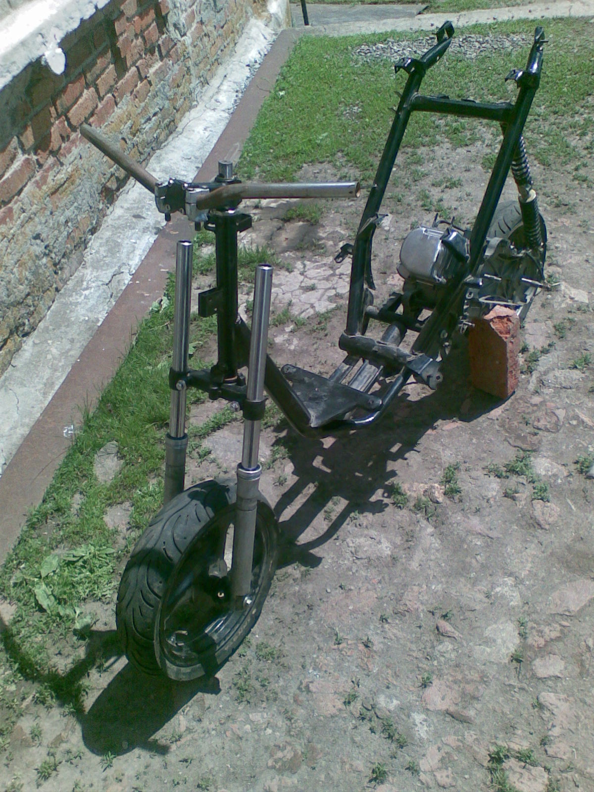

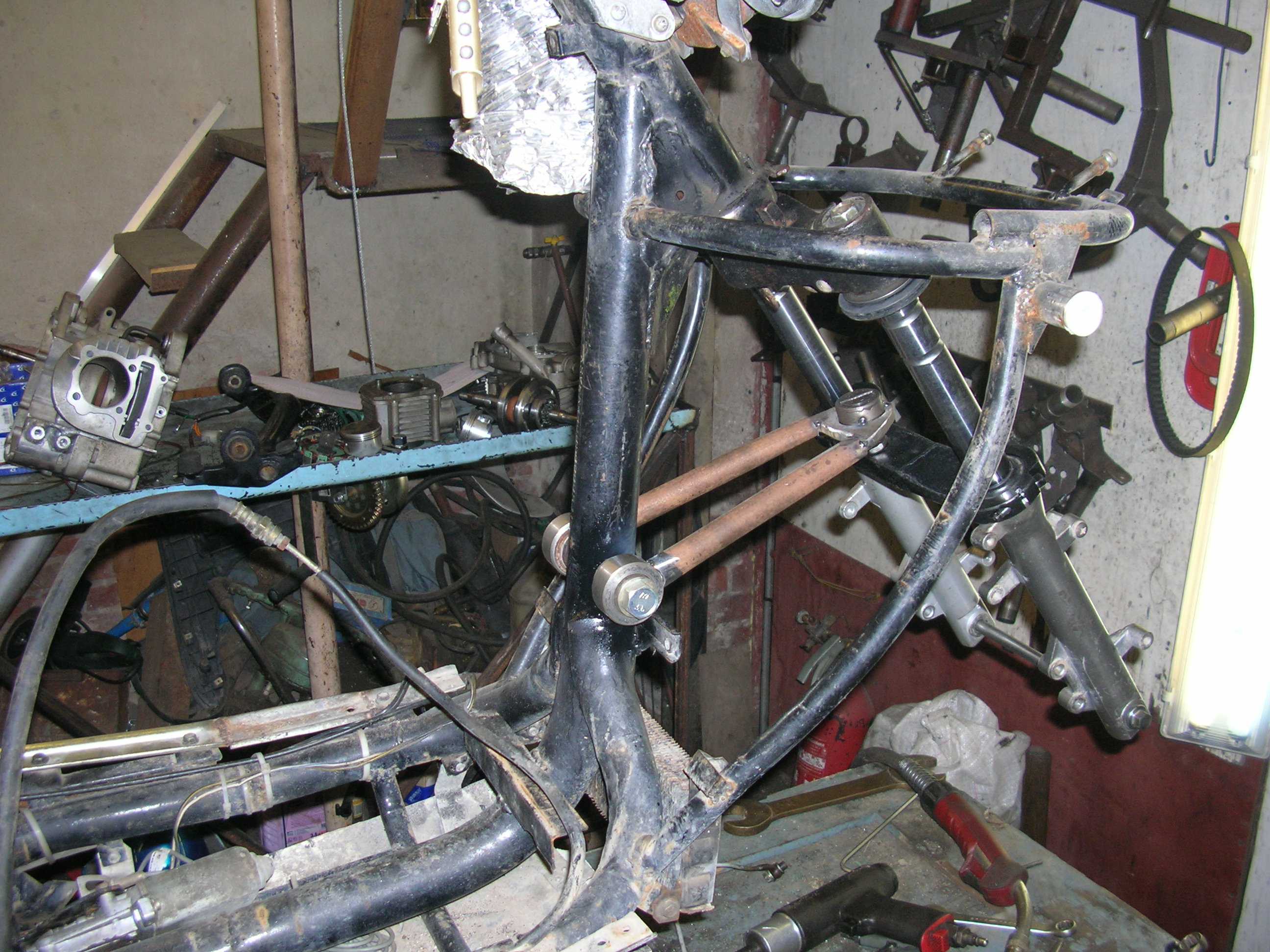

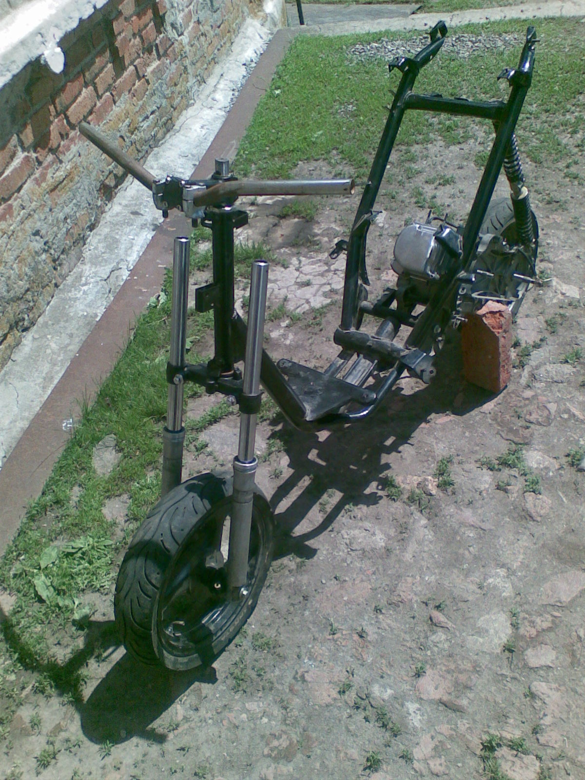

поставил в суботу (жду верхнюю траверсу)
оставить стаканы с мото (нужно варить крепление под супорт) или со скутера?
15052011_004.jpg [ 446.53 KiB | Просмотров: 13549 ]
СообщениеДобавлено: 15 Май 2011, 22:26
S.T.
Ход подвески будет никакой.
15 см - мало.
СообщениеДобавлено: 15 Май 2011, 22:40
Зарегистрирован: 04 Dec 2010, 05:00
Сообщений: 264
Откуда: Бердянск
Скутер: Stinger FIROS
Стаж: Динамичный
там всё прощитано + 20мм запаса

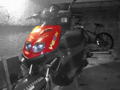

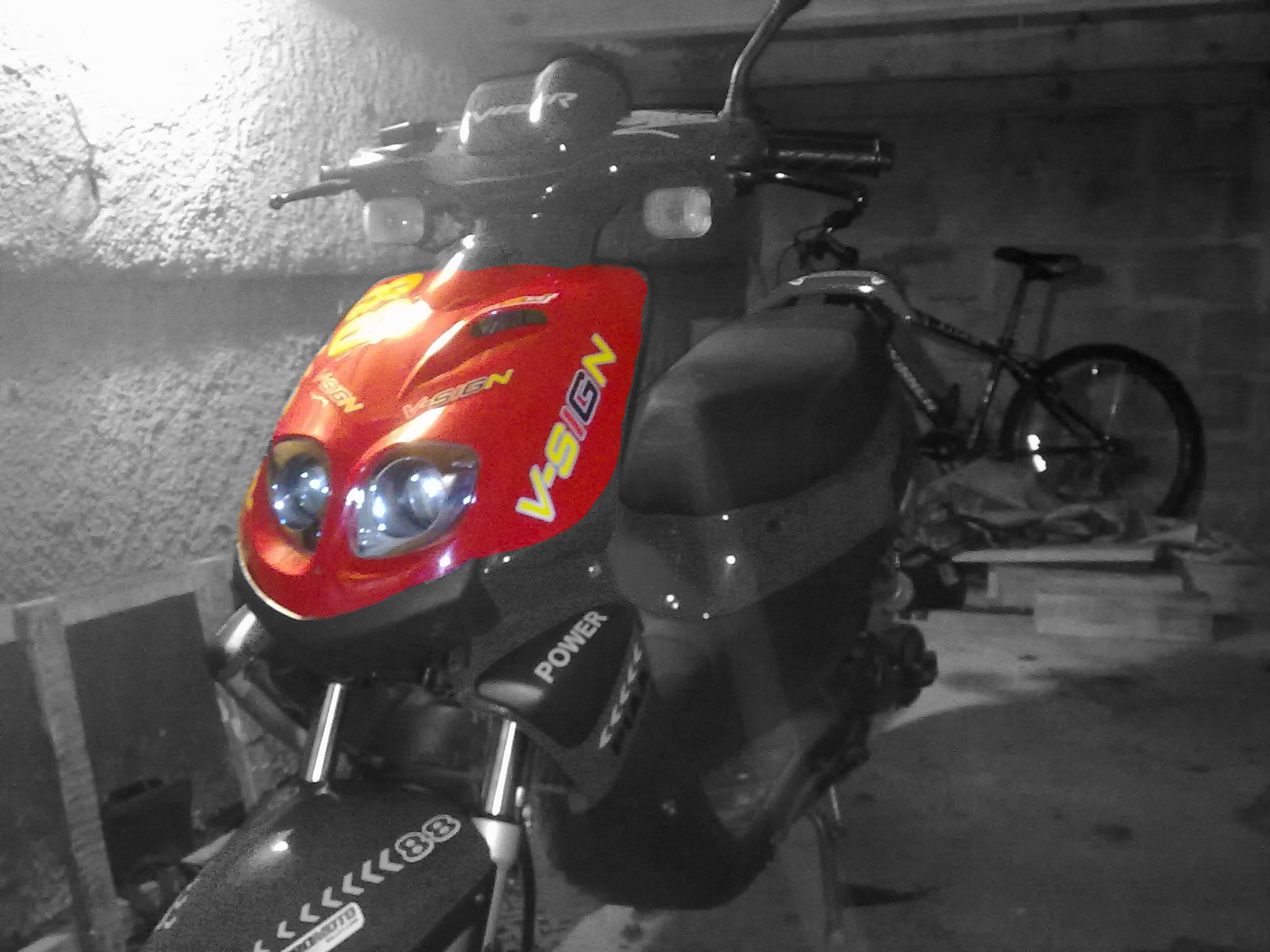

Нужна эта часть (клюв + оптика)
viper_booster_114534.jpg [ 985.54 KiB | Просмотров: 13532 ]
СообщениеДобавлено: 17 Май 2011, 22:19
Зарегистрирован: 20 Oct 2010, 17:57
Сообщений: 67
Откуда: г.Сургут
Скутер: Nexus Matrix 150
Хочешь стрит морду сделать??
СообщениеДобавлено: 18 Май 2011, 02:54
Сообщений: 264
Откуда: Бердянск
Стаж: Динамичный
да буду делать в стиле стритфайтеров

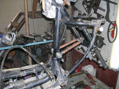

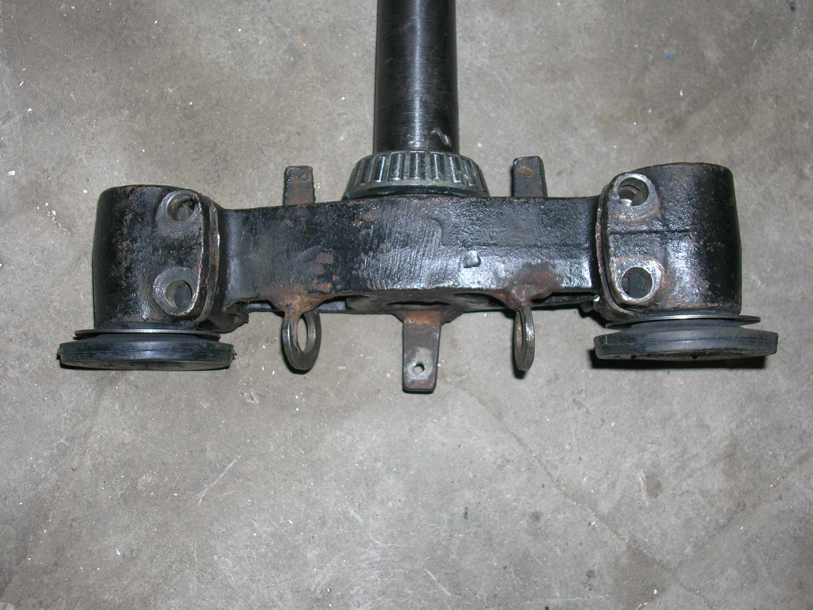

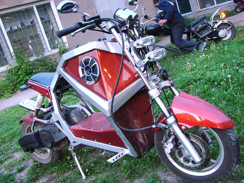

Можно обойтись без верхней траверсы, например вот так
Комментарий к файлу: хотя, конечно, траверса проще
DSCN4775_1.JPG [ 460.08 KiB | Просмотров: 13482 ]
Человек сам пи....ц своего счастья...в смысле кузнец...
СообщениеДобавлено: 22 Май 2011, 19:30
Сообщений: 264
Откуда: Бердянск
Стаж: Динамичный
А как Это амортизирует???
траверсу полюбому буду ставить
СообщениеДобавлено: 22 Май 2011, 19:39
Гуру 2-х тактников
Сообщений: 1862
Откуда: Бердянск, Украина
Скутер: МанюнЯ
Стаж: 1 год 11 месяцев
Это только лишняя фантазия конструктора, которая будет гнуть перья и траверсу.
Приди, Приди, Печенько!
СообщениеДобавлено: 22 Май 2011, 20:24
Сообщений: 902
я конечн дико извиняюсь.
но ездить с такой подвеской будет ну оч комфортно
и непонятно что этим хочешь добиться

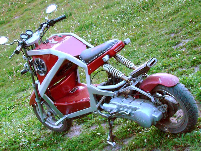

СообщениеДобавлено: 22 Май 2011, 20:27
Зарегистрирован: 16 Май 2011, 17:24
Сообщений: 42
Скутер: BM Galaxy
Стаж: 5 лет

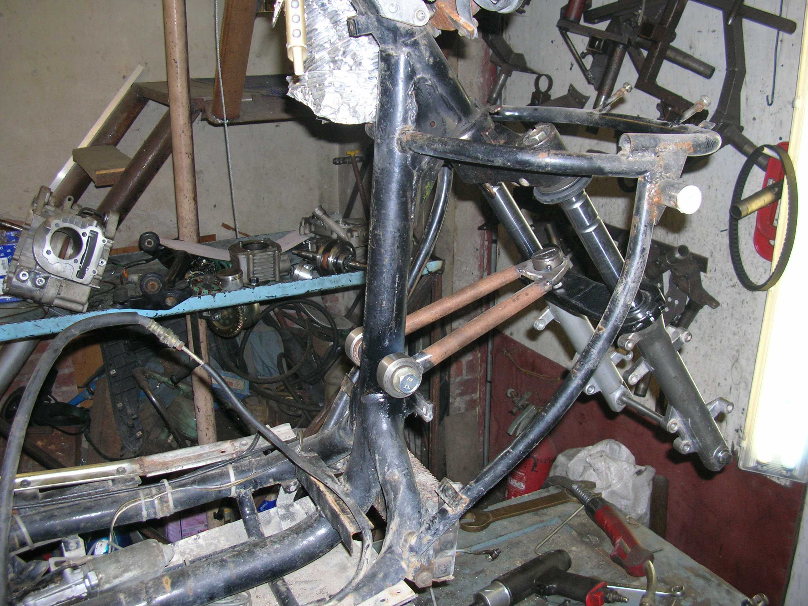

Не, не будет. Там верхние концы перьев закреплены на сайлентах в траверсе. эта конструкция позволяет снять нагрузку "на излом" с траверсы при торможении увеличившийся массы скутера. Хотя, в чем-то ты прав
, меня часто называют "маньяком".
DSCN4768_1.JPG [ 385.07 KiB | Просмотров: 13461 ]
DSCN4765_1.JPG [ 235.79 KiB | Просмотров: 13461 ]
