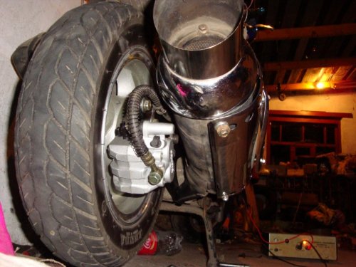

Значится так...сегодня решил примерить как же вся конструкция у мя будет смотреться то на мопедке...прикинул расположение по чертежу в реальность...вышла красивая картина:
Пошёл в гараж и начал примерять...к моему удивлению не всё так просто, как хотелось! я был в шоке!
Тут две стороны медали, одна из них плохая:
На фото виден зазор между боковой стойкой и тормозным диском...видно? прикол в том, что его ваще небыло :-o хотя желал, чтобы было дето 10мм, чтоб туда и кронштейн залез, и крепёжка суппорта...просчитался...
Прикинуть эт одно, а вот гайку колеса притянуть - это другое...протупил я, да и ладно, подковал, подточил я стойку, оставим этот узел так, как есть - в притирочку...
Осталась вторая сторона медали! не так уж я и просчитался с высотой проставки, чтобы переживать по этому поводу...я представил что бы было, еслибы проставка была хотябы на 1 мм короче(27мм вместо 28) - пришлось бы стачивать суппорт, иначе он бы просто не залазил между диском и ободом при установке...а сейчас с зазором 0.5мм залазит без гемора...
В итоге разочарованно обрадовавшись ))) я принялся решать проблему установки суппорта со всеми железяками, его крепящими...решено было зажать крепёжку суппорта в тиски и поколотить по ней молоточком...зачем? а затем, чтобы сменить расположение оной не сзади, а спереди боковой стойки...
Вот почти готово:
Ладно, это дело часа(долго выколачивать нужные угол и форму)...выстукал и принялся мерить...оказывается тьфу,тьфу,тьфу всё совпадает...правда деталька появилась - шайбочки между родным кронштейном суппорта и его новой крепёжкой...как никак между задним и передним положением расстояние порядка 10мм, а в итоге для правильного положения суппорта нехватало буквально 1,5мм...
Вот так выглядит сие чудо...
Ну что же...дай Бог закончить это дело, да заварить на днях и приняться протягивать шланги и придумывать как крепить зеркало на руле, ибо на новой машинке монтажного пиптика с резьбой не оказалось ))) прикрутим что-нить...скорее всего возьму родую крепёжку ручки тормоза, обточу всё лишнее и прикручу рядом с машинкой гидравлики...
ЗЫ
На фотках трещины в металле и отсутствие краски - то я сёдня постарался, трещинки зачистил для заваривания...буду приваривать крепёжку и проварю трещинки заодно...
Критикуйте, господа! :-D

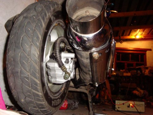

Ну что же...проэкт завершён, осталось лишь проверить систему на дороге, но это чуть позже...
Покачто выложу фото...
Так конструкция выглядела до покраски и окончательной сборки...на фото виден способ прокладывания гидравлического тракта:
Далее пара фоток готовой системы:
Жаль ракурс неполучилось найти - всё очень сильно впритык...
На подобных крепёжках тракт проложен по раме
А вот так пришлось поизвращаться над креплением зеркала...места очень мало и мне не оставалось ничего, как испортить родной кронштейн ручки тормоза ради стойки зеркала...как видно на фото - всё так тесно, что зазора почти нет, но полноты необходимых функции ни одна из двух деталей не потеряла:
Вот такие дела, благо дело руки опускать рано, ешо много чего интересного надо сделать...пока я полон сил - буду трудиться ежедневно для новых свершений)))

Из-за ракурса на первой фотке глушителя,подумал что это авто банка,а теперь смесь стокового и термоса (шучу).Колено бы потолще,для симметрии.

:-D не угадал - это походная кружка из нержавейки )))
Офф
Изза тонкого колена(странно канешно, что сделали тонкое) пришлось совместить приятное с полезным(звук и дыхание) и просверлить несколько дырочек, выхлопные газы из которых будут сфокусированы в небольшую самодельную насадку(похожа на минипрямоток :) и будет вкручена внутри "сопла"), которая придаст более красивое звучание более громкому выхлопу...
