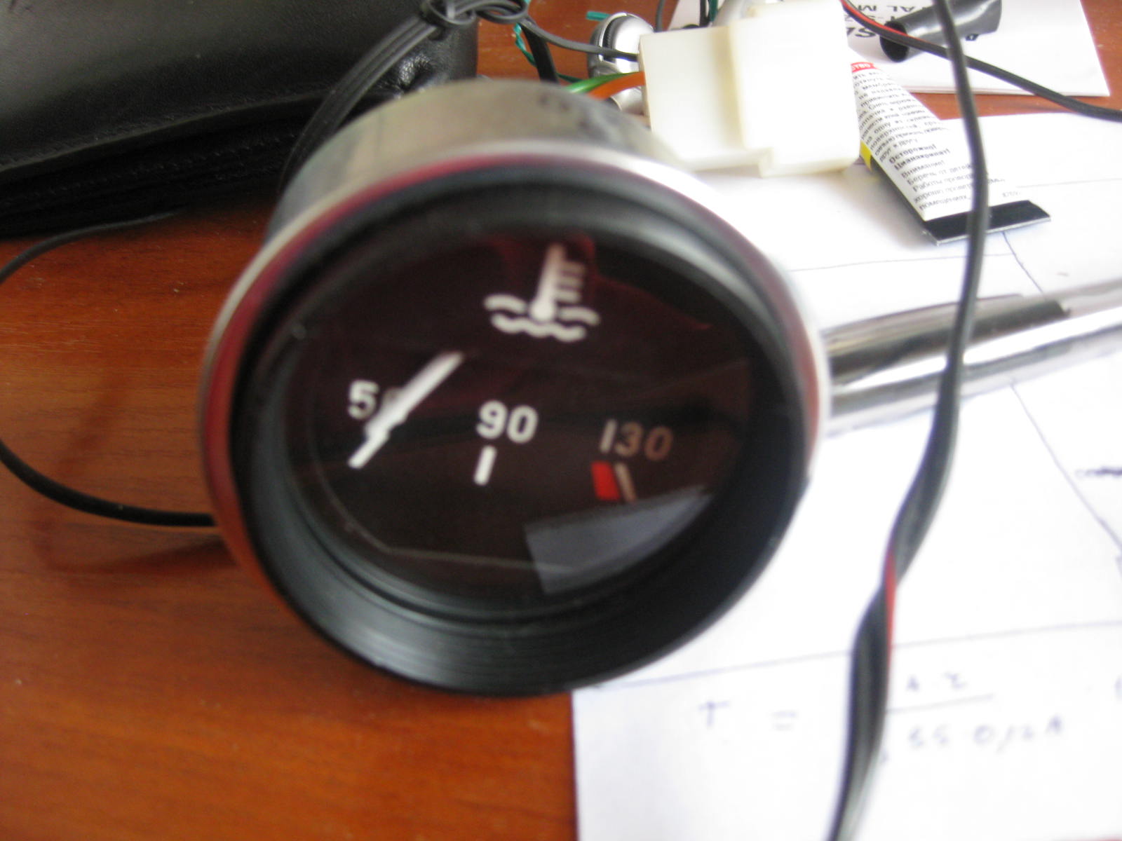

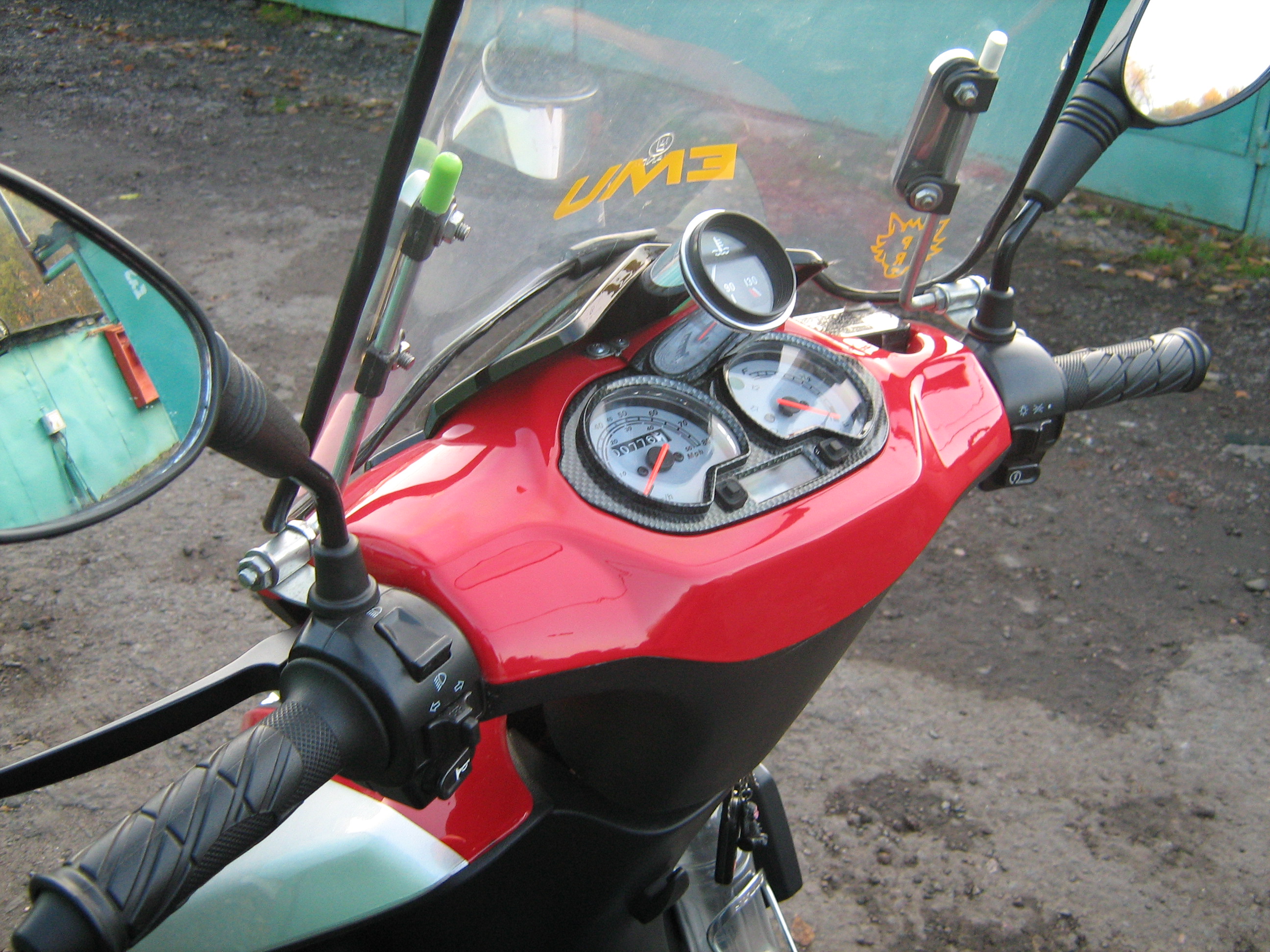

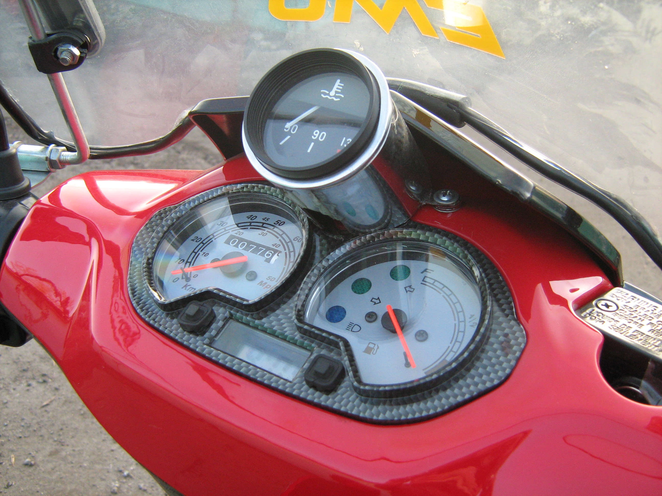

Александр1 писал(а):
Требуем визуального подтверждения вышесказанного.
Когда будут фоты?
Смотрите.
IMG_0982.JPG [ 1.36 MiB | Просмотров: 8260 ]
IMG_0978.JPG [ 1.4 MiB | Просмотров: 8260 ]

Посмотрел. Неплохое исполнение. Но по моему сей девайс для пугания водителя. А реально мотор может клина поймать за 30сек, масло даже не нагреется. У меня так было. Рванули вдвоем в хорошую гору и кранты. Стекло сам мутил крепление или заводское? Нужная весчь! Тоже хочу, всё некогда....
 Заголовок сообщения: Re: Водичка на скутере
СообщениеДобавлено: 18 Oct 2009, 08:09
Про то, мерить или не метить температуру масла здесь написано столько....Я меряю по привычке (был когда-то "Запорожец").Стекло стандартное китайское, установка крепления - под зеркала.
СообщениеДобавлено: 18 Oct 2009, 09:12
Ну если уж мерить, то почему собственно не засунуть внутрь приборки сей девайс, взять прибор типа с 99-й или с зила 130-го, помнишь, там такие со стрелочкой бескорпусные. Просто подобные установки приборов (моё имхо) гробят товарный вид скутера. Это у тебя полтинник? Сколько он с этим стеклом бигит?
СообщениеДобавлено: 18 Oct 2009, 09:26
82сс, пока больше 40 никуда не бегает.

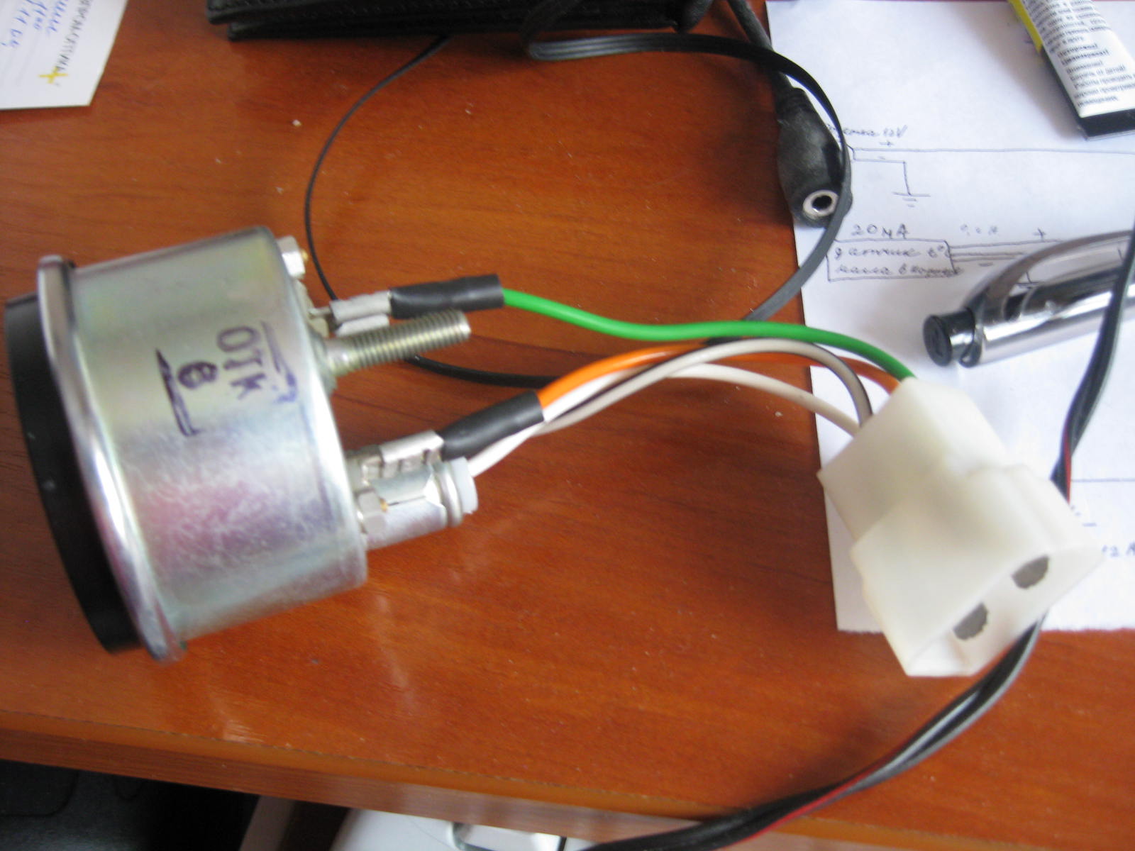

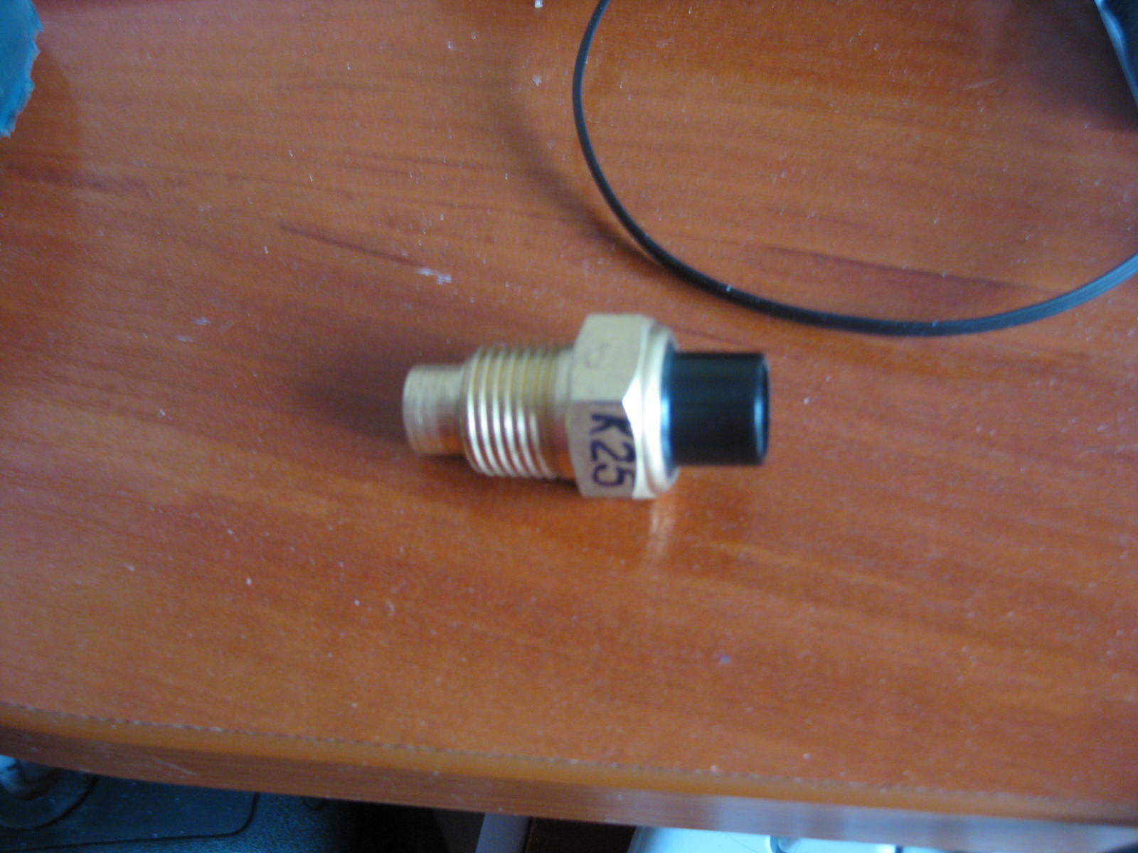

Внимательно прочитал тему сходил и загорелся желанием. Сходил в автомагазин и купил датчик с прибором.
Комментарий к файлу: датчик
IMG_1647.JPG [ 182.79 KiB | Просмотров: 8149 ]
Комментарий к файлу: Проводка к прибору
IMG_1646.JPG [ 174.65 KiB | Просмотров: 8149 ]
Комментарий к файлу: Прибор
IMG_1645.JPG [ 141 KiB | Просмотров: 8149 ]
и сразу возникли вопросы как это все соединить. кто уже так делал помогите.

немного разобрался сам. белый провод это + лампочки подсветки а черный с белой полоской это общий минус

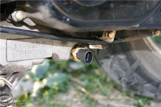

Или читал не так, или смотрел не тем!
Ты какой датчик купил?
Там фото выложено!

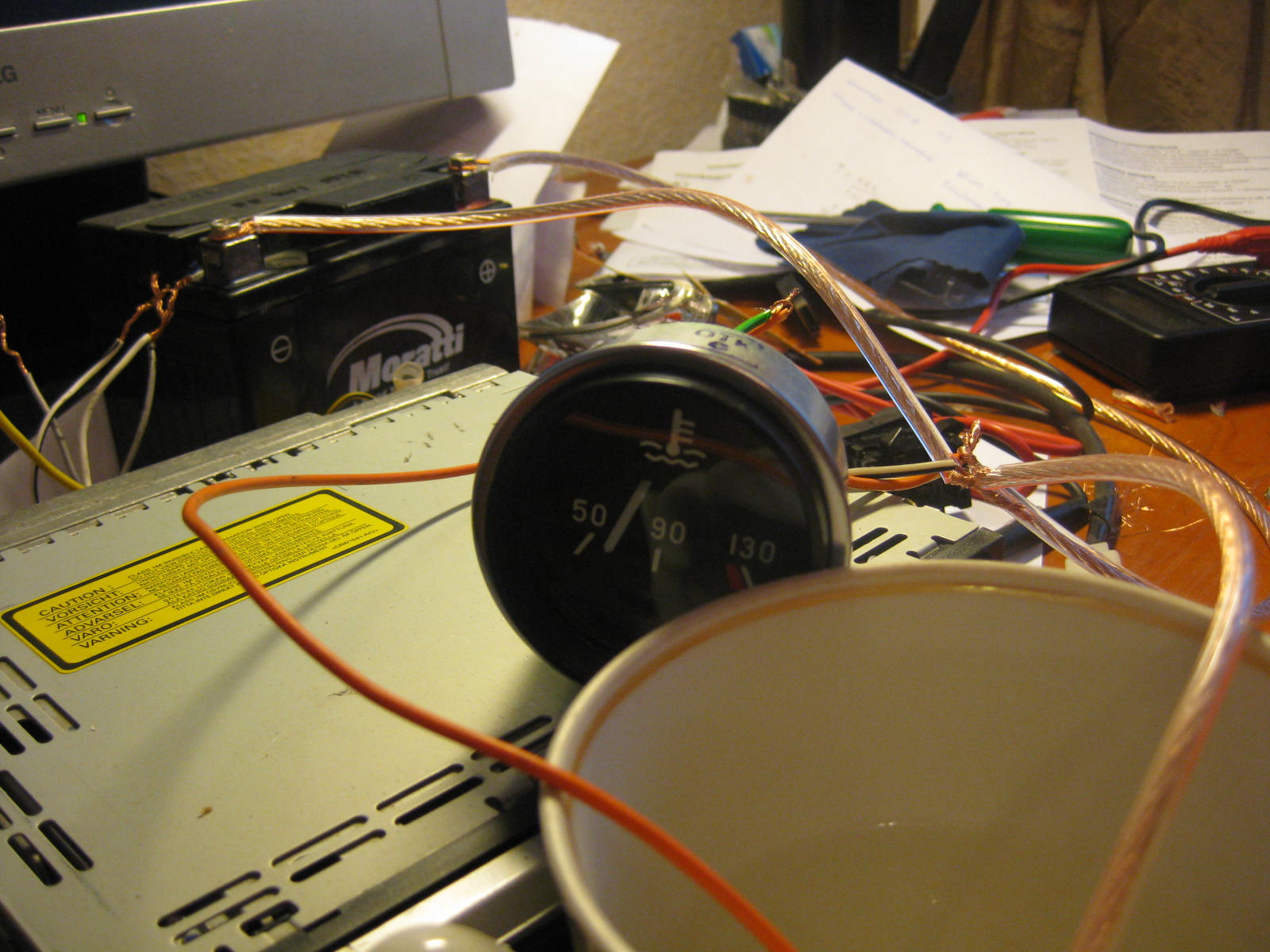

ну он такто похож. я уже сам все подключил зеленый провод на "+" датчика , ораньжевый на "+" акб , белочерный на - акб и на - датчика. в итоге вот что получилось
IMG_1652.JPG [ 239.93 KiB | Просмотров: 8145 ]
P.S. вскипятил водичку налил в кружку кинул туда датчик. все вроде работает тока вот почемуто прибор показывает примерно 80 даже меньше градусов *DONT_KNOW* но вроде так и должно быть ведь пока я воду из чайника переливал в кружку пока нес до комнаты
