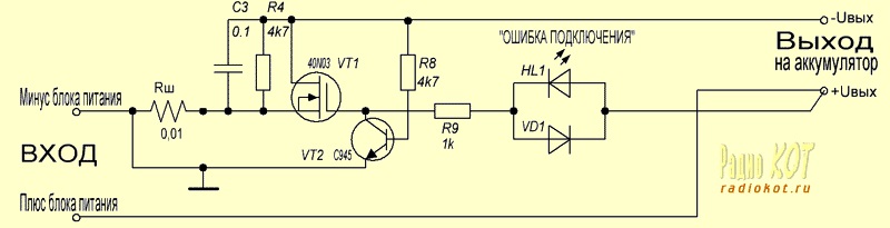

Появилась у меня тут идея по установке защиты по переполюсовке и по отключению зарядки при отключении питания.
Второе не сильно существенно, если АКБ большой ёмкости, но всё равно не приятно.
Итак, допустим мы оставили зарядку подключенную к АКБ, ан ночь.
А утром обнаруживаем, что ночью выключили электроснабжение, и наш АКБ не только не зарядился, но и разрядился, так как всю ночь крутил вентилятор БП.
Выход достаточно прост.
Ставим реле, от автомобильных систем, типа 90.3747 или 75.3777.
Реле будет прирывать выход по + или - с нашего БП.
Питаться будет от выхода +5 Вольт, ранее переделаного на +9 вольт.
Нпряжения должно хватить.
Проблема номер один - переполюсовка.
Минимум умрут диоды Шоттки, хотя и врядли, далее возможность гибели транса, и прочей начинки.
Тут есть много идей, но все они упираються в широкий диапазон работы нашего блока.
Итак идея такова, через диод, подключаем реле, паралельно цепи зарядки и ставим предохранитель ампер на тридцать на самом выходе из болка.
Реле тупо замыкает + и - между собой в случае переполюсовки.
Выходной предохранитель перегорает.
Можно вместо реле поставить диод Шоттки, но это дорого.
Жду коменариев.

На отключение идея хорошая. А вот защита от переполюсовки под вопросом. Мне кажется что предохранитель сгорит даже быстрее чем реле успеет сработать. Проще поставить один предохранитель на 20А на выходе БП и этим ограничится.

Подробней остановимся на защите от переполюсовки и от короткого замыкания. Схема своего рода "НОУ-ХАУ", по простоте и надежности. Плюс в том, что не нужно использовать мощное реле, или тиристор, на котором падение напряжения около двух вольт. Схема как самостоятельное устройство может быть встроена в любое зарядное устройство и блок питания. Выход из режима защиты автоматический, как только устранится короткое замыкание или преполюсовка. При срабатывании светится светодиод "ошибка подключения".
.jpg
.jpg [ 40.37 KiB | Просмотров: 12914 ]
Описание работы: При нормальном режиме напряжение через светодиод и резистор R9 отпирает VT1 и все напряжение со входа поступает на выход. При коротком замыкании или переполюсовке ток импульсно резко возрастает, падение напряжения на полевике и шунте резко увеличивается, что приводит к открыванию VT2, который в свою очередь шунтирует затвор исток. Добавочное отрицательное напряжение по отношению к истоку (падение на шунте) прикрывает VT1. Далее происходит лавинный процесс закрытия VT1. Светодиод засвечивается через открытый VT2. Схема может находиться в данном состоянии сколь угодно долго, до устранения замыкания.
http://radiokot.ru/konkurs/026
Имхо, лучше не придумаешь.
Но можно и так http://qrx.narod.ru/bp/pz_op.htm
минус в том, что нет срабатывания на дохлых батареях, нужно ставить доп. кнопку ,чтобы включить реле.

Простенько так...
А не будет ли выдавать эта защита ошибку подключения если питать мощный потребитель, ампер так на 15?
и еще вопросик, диод VD1 любой ставить можно?

Сергей777 писал(а):
Простенько так...
Будет срабатывать, подберем R9 делов то. Диод любой.

А на какое максимальное напряжение рассчитана схема? или опять же здесь можно варировать компонентами для изменения характеристик?

Ну второй вариант проще.
Кстати, если рвать не саму цепь зарядки, а цепь питания реле отключения выхода, то будет примерно тоже самое.
Кстати подогнал реле, для срабатывания от 4,5 вольт.
Тоесть о трёх пальчиковых батареек.
Жаль диодом нельзя обойтись. :(

Схема не сложная, но по мне проще воткнуть 20 амперный предохранитель на выход БП и в случае замыкания или переполюсовки просто его поменять, т.к. человек аккуратный в этом плане-10 раз проверю полюса прежде чем подключить что то :)

Она расчитана на ток 10а.
GRO
Второй я делал на одном из блоков. нормально работает, только реле собака свой ток вносит в измерение тока, амперметр брехню показывает.
