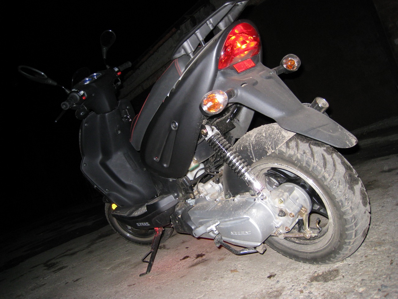

я еще не делал. пока только мысли) сделать габарит, стопак и поворотники из ленты как тут написано и затонировать слегка. как сделаю-отпишусь

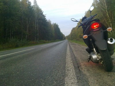

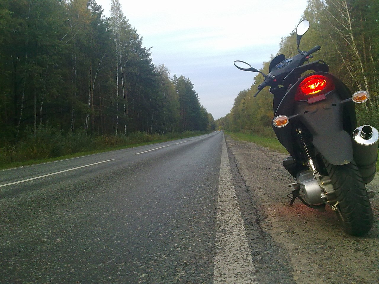

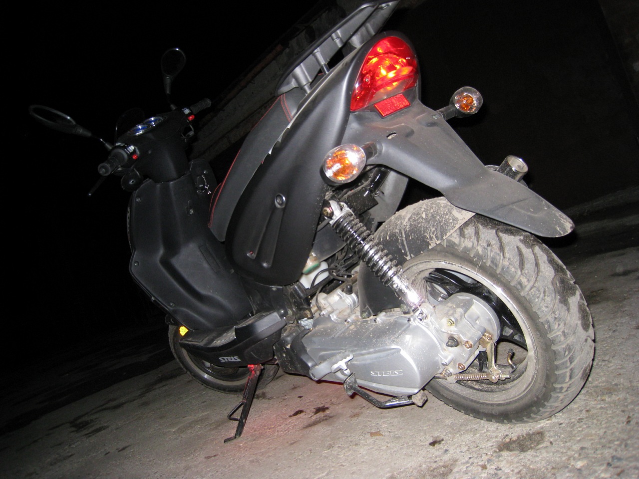

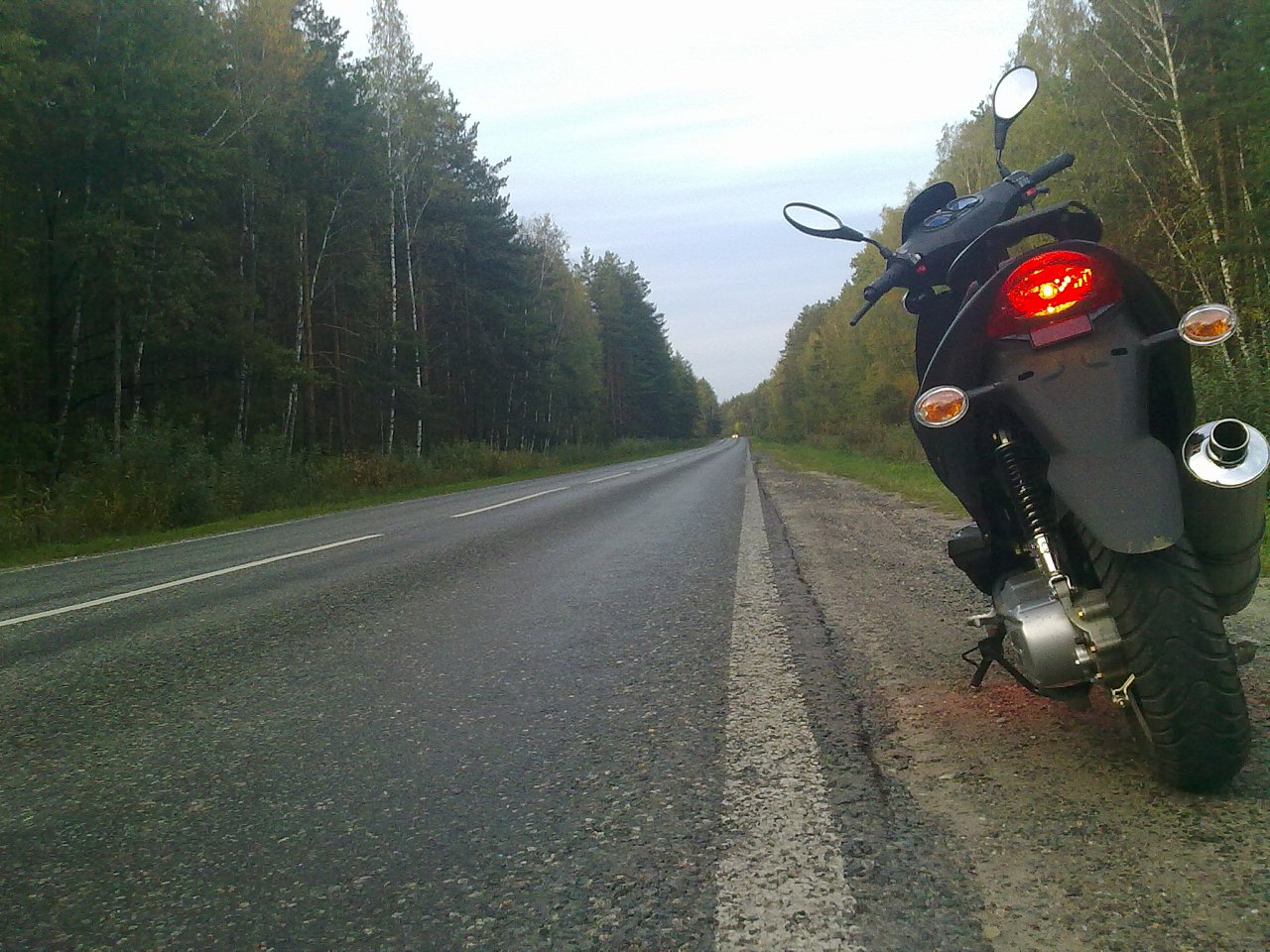

xJIeXaRUSSx
ну вот как-то так=)
z_faddca15.jpg [ 305.99 KiB | Просмотров: 6444 ]
z_da40d339.jpg [ 270.71 KiB | Просмотров: 6444 ]

Лучше купить ленту со 120 диодами на 1 метр.
А поворотники лучше купить, в эти мало что влезит. Хотя посмотрите как будет светить

ленту куплю какая будет в магазине=) а в поворотники я думаю три куска по 3 диода влезут а больше и не надо. главное решить проблему с морганием частмым 8-)
