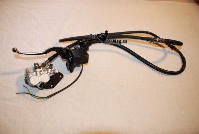

Прочитал все, подитожим:
Если у меня колесо 12 дюим, аппарат raicer challenger и я давно уверенн в необходимости установить задний дисковый тормоз, поскольку вес аппарата около 100 кг,+ мой 90 кг и ватный барабанный тормоз то в моей ситуации это немного полегче, поскольку я недавно рассматривал ирбис релакс 150 кубов и поражаясь сходством, находя отличия только в кубатуре и наклейках увидил его дисковый тормоз, прикинул что наверно можно обойтись без проставки, если просверлить диск под крепод крепление и поставилть тормозной диск с выносом. Ну еще заменить траверсу под двигателем.
Вопрос: правильный ли ход мысли, что не учел и где лучше это все заказать? желательно бу( дешевле).
Комментарий к файлу: такой например
DSC_1263_thm.jpg [ 3.04 KiB | Просмотров: 8892 ]
Комментарий к файлу: на ирбисе присмотрел

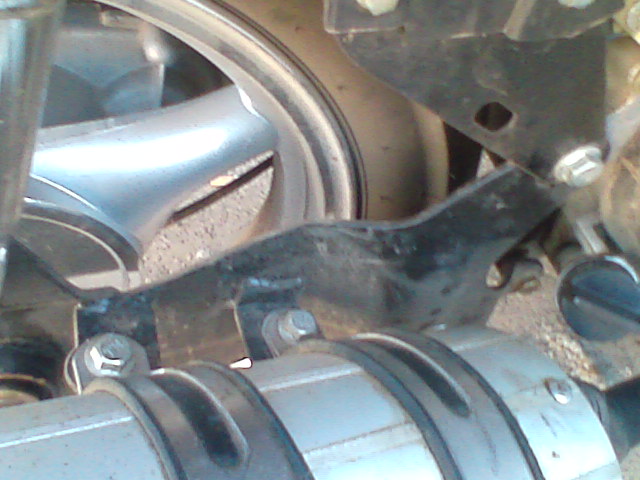

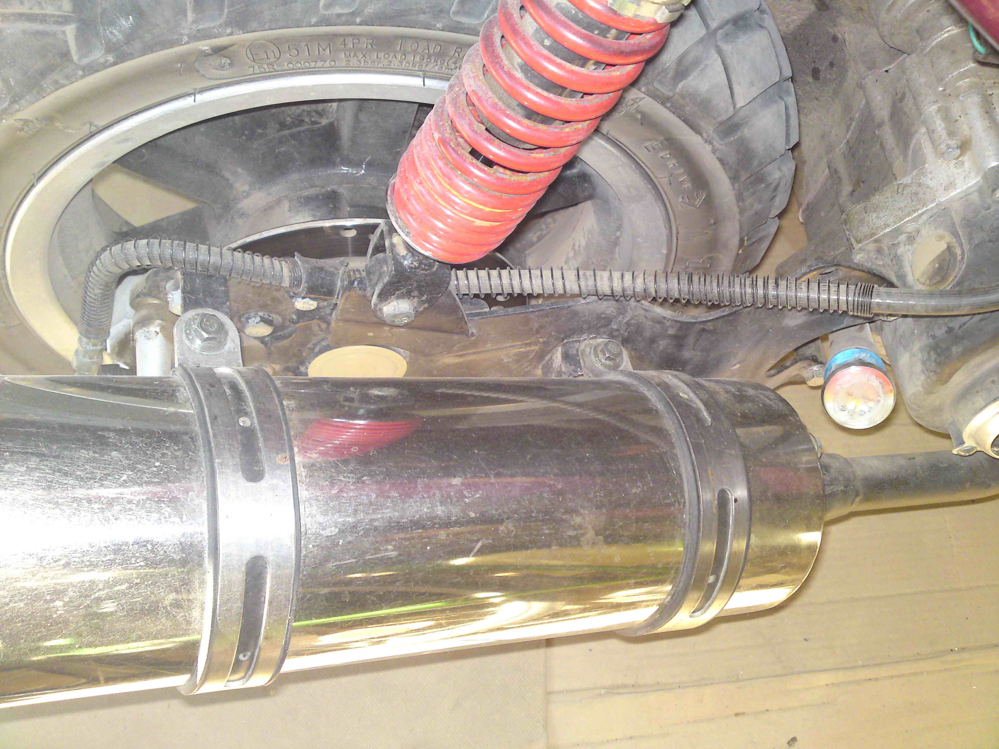

вот на такой хочу поставить, фото не совсем удачное, смысл в растоянии у заднего амортизатора.
STA44594 доб.jpg [ 472.3 KiB | Просмотров: 8892 ]

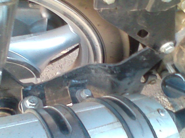

амортизатора 2, мея больше заботит замена диска, подойдет ли диск по шлицам, сколько их я не знаю,повезло но не разу за 2 года не снимал колесо. Не хочется менять диск. я все приглядываюсь к диску свыносом, получается не надо поставки, порсверлить диск под крепление тормозного диска.На подрамнике не хватает ушей для крепления супорта, поменять или доварить..... :-o
Подрамник под второй амортизатор и дисковый тормоз не надо, а я понял, в тормозной комплект уже входят эти уши.....
DSC_8200_enl.jpg [ 186.25 KiB | Просмотров: 9222 ]

oennn
Подрамник как раз для того, чтобы тормозной диск влез и кронштейн было куда привернуть
Это подрамник? я так, что бы на одном языке говорить
001о.jpg [ 73.41 KiB | Просмотров: 9202 ]
 Заголовок сообщения: Re: Кто нит думал поставить на зад дисковый тормоз?
СообщениеДобавлено: 09 Jul 2010, 09:11
Это подрамник, но не факт, что с ним нормально влезет тормозной диск.
Да и супорт закрепить ровно не поучиться.

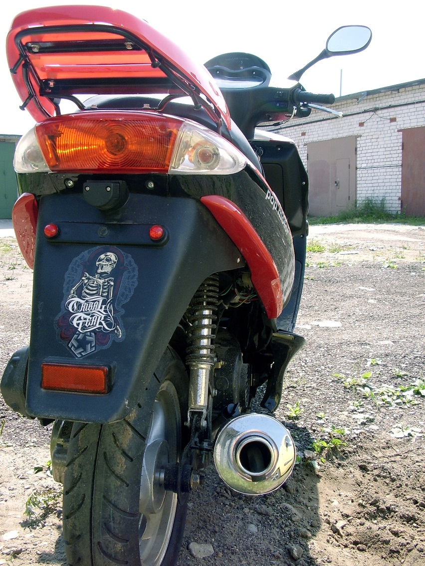

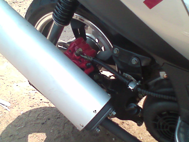

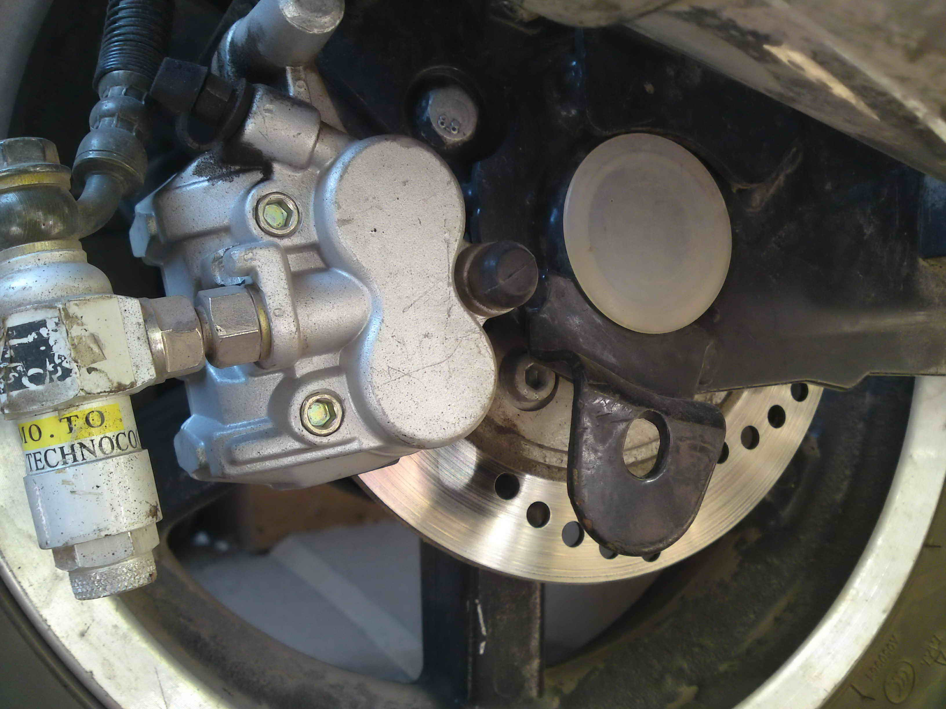

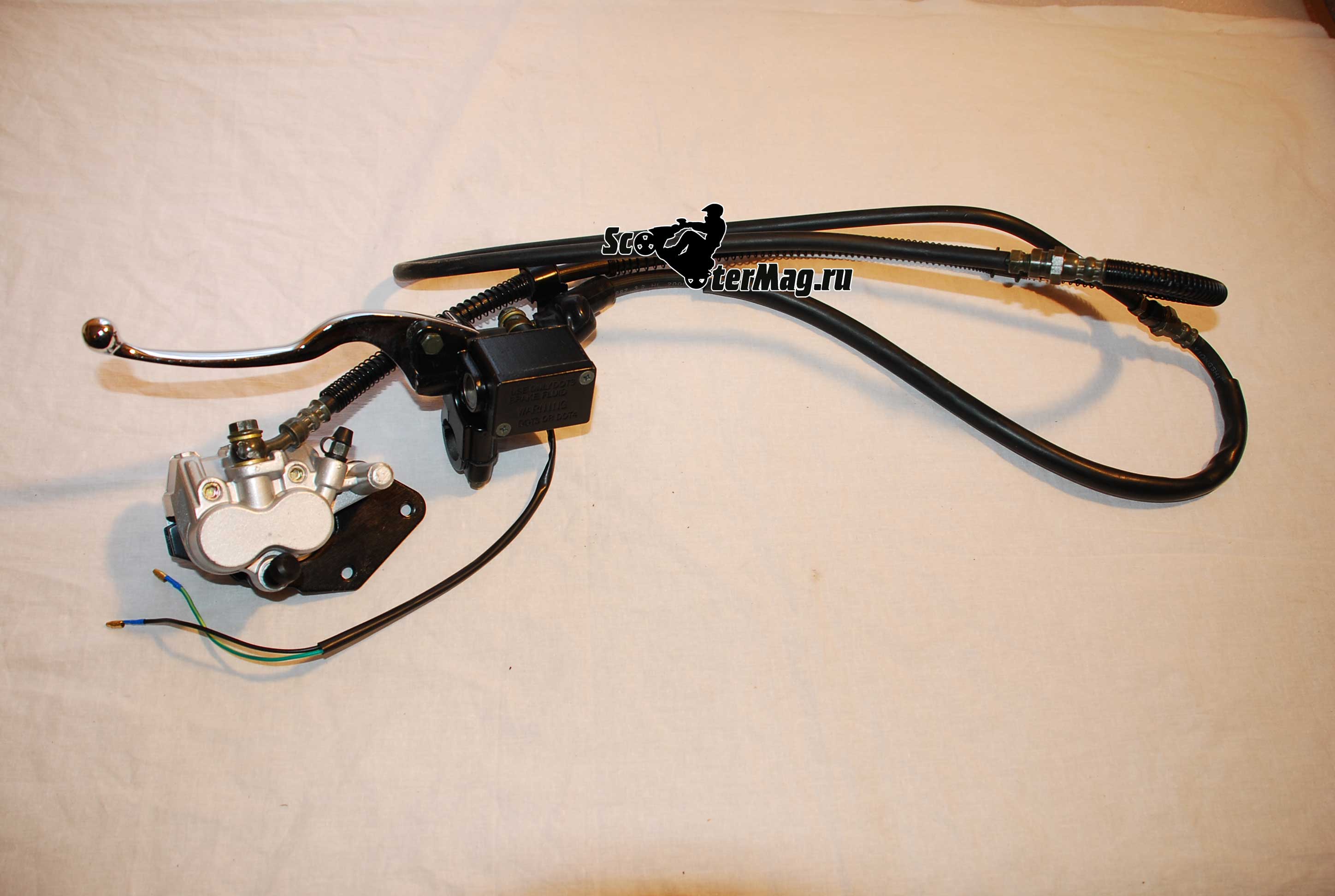

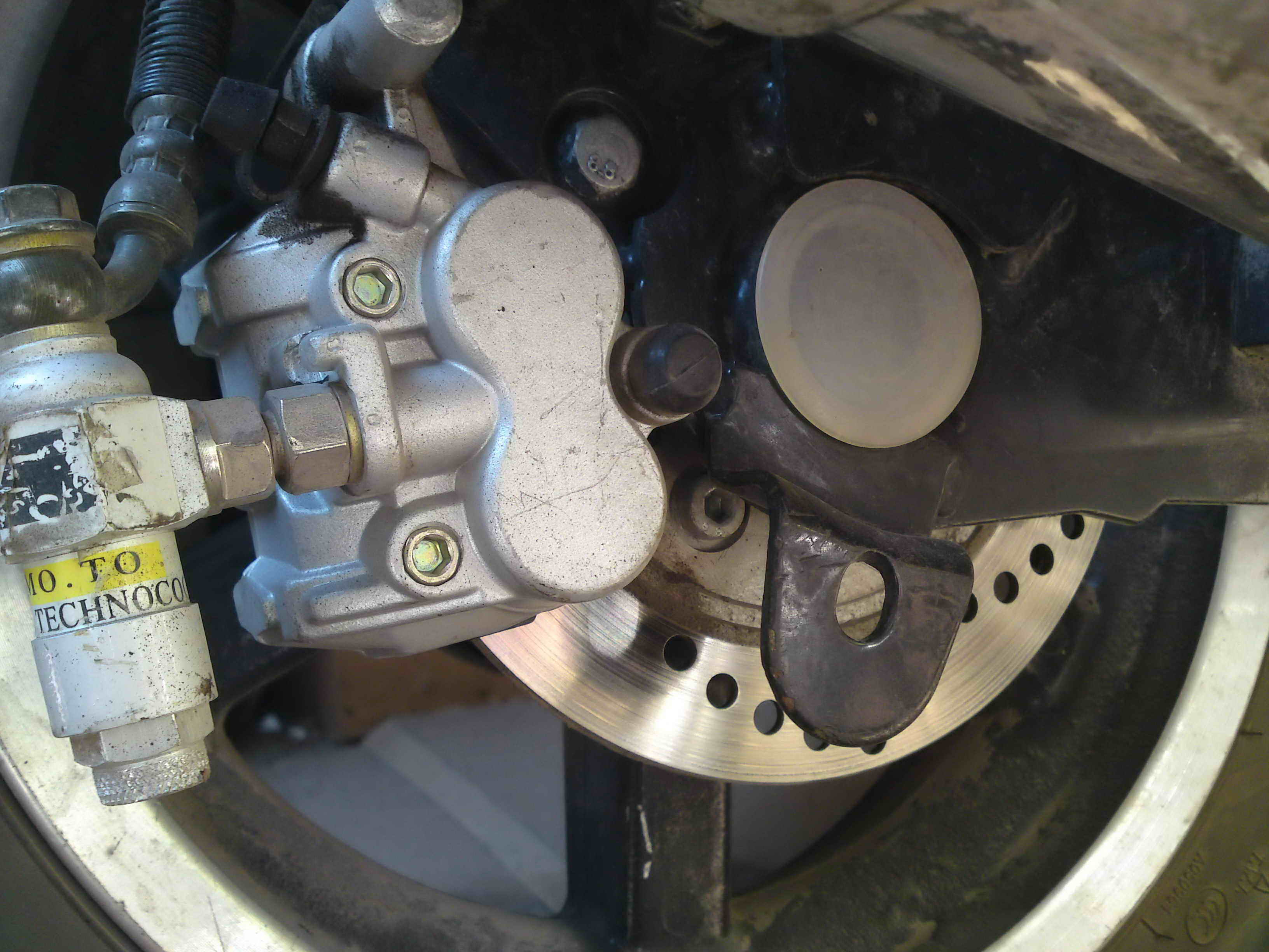

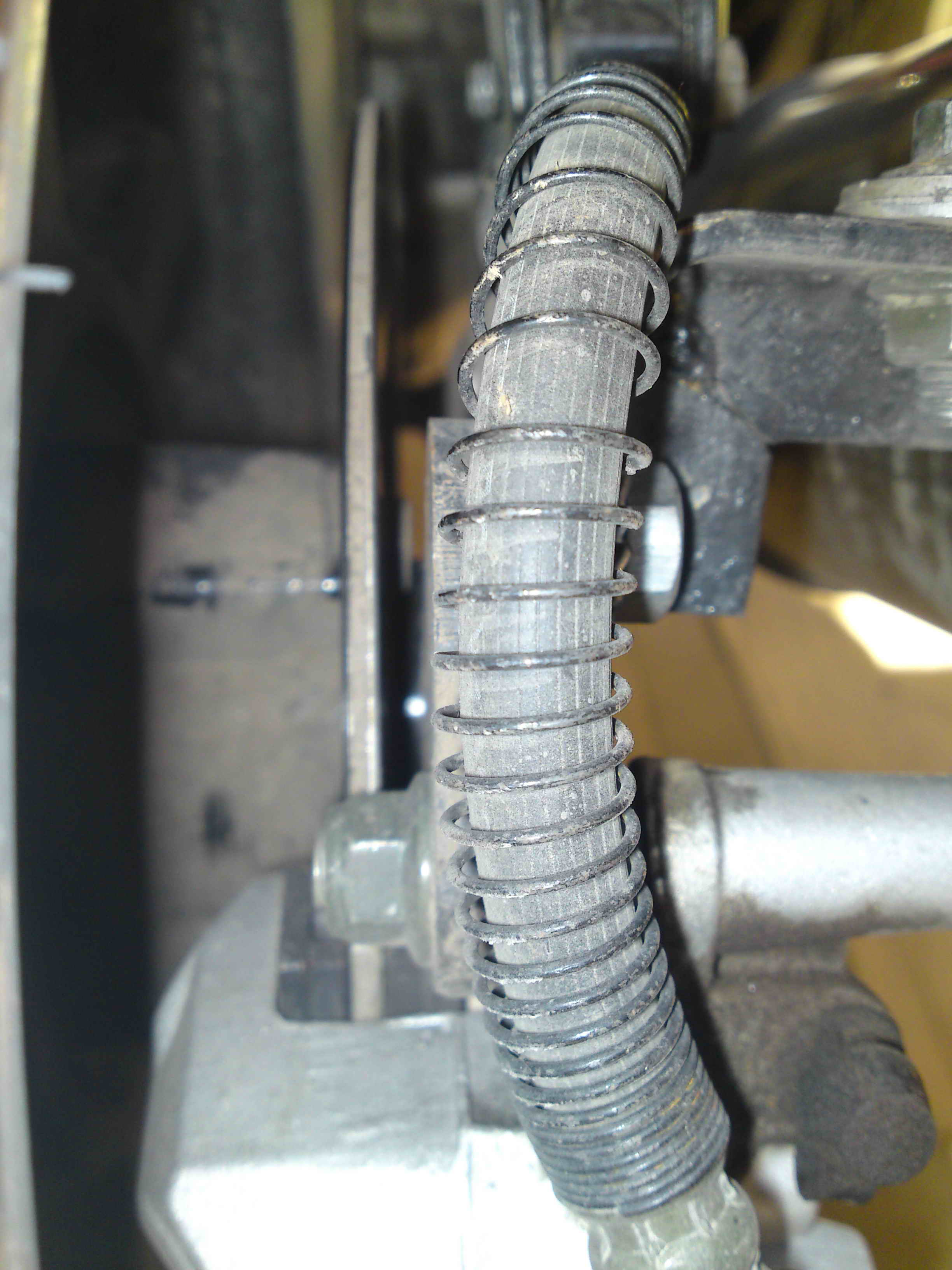

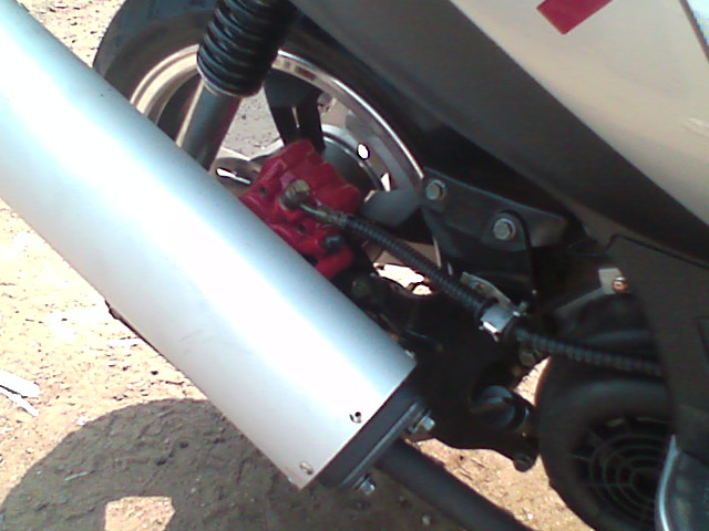

Давно думал и поставил дисковый тормоз для него были преобретены : Диск колесный задний под дисковый задний тормоз,Диск тормозной,Подрамник под второй амортизатор R12 под дисковый тормоз,Тормозная система заднего колеса Joker 125.
3.jpg [ 307.56 KiB | Просмотров: 9163 ]
2.jpg [ 328.94 KiB | Просмотров: 9163 ]
1.jpg [ 471.53 KiB | Просмотров: 9163 ]
