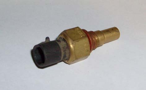

Вот только куда ты его вворачивать будеш?
Этот вворачиваеться в штатную резьбу:

А ты померь резьбу.
Штатная 12х1,5
Уплотнение датчика торцевое!

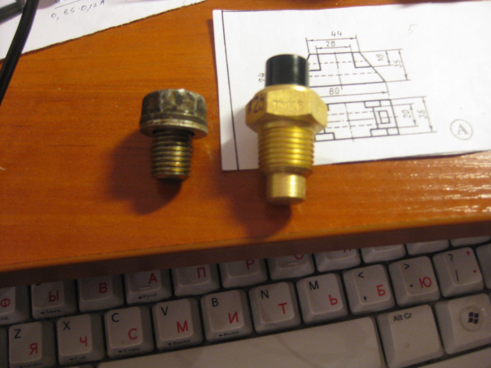

Выкрутил болт слива притащил домой посмарел разочаровался. у датчика резьба шире... придется искать чтото другое...

Штангенциркулем достаточно измерить внешний диаметр резьбы.
Там 12 миллимеров, на твоём минимум 16.
И резьба на твоём датчике конусная.

Что другое?! У тебя мотор 139 QMB (или 1P39QMB) точно такой же как у всех! Там две сливные пробки - большая(с сеточкой-фильтром) и малая -снизу слева на картере. Та, что слева (малая) имеет точно такую же резьбу как на фото, ставь этот датчик и не заморачивайся!

у меня 139QMB. Причем тут пробка с фильтром ? а где просто болт слива туда не залезет тот что я купил вот даже фото покажу
IMG_1655.JPG [ 174.77 KiB | Просмотров: 6675 ]
этот датчик который на 1-ом фото в этой теме врятли будет в первом автомагазине придется искать...
