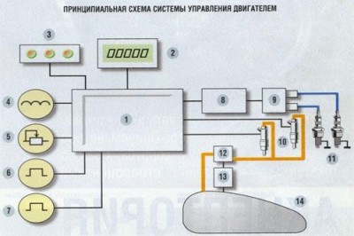

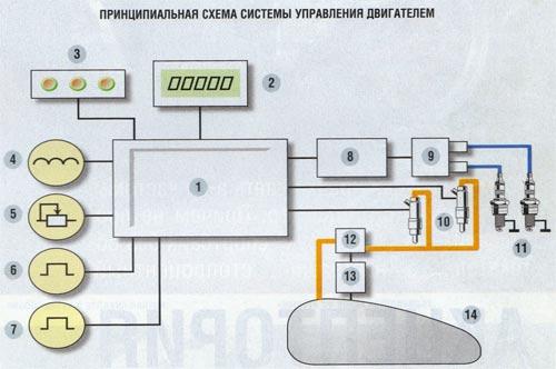

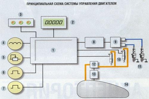

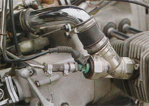

Подкину перцу... Инжектор на "Урале" мусчина себе установил: http://www.scooter-tronix.ru/articles.php?stat=kavkvp
.JPG
.JPG [ 14.66 KiB | Просмотров: 18775 ]
.JPG
.JPG [ 27.41 KiB | Просмотров: 18544 ]
Принципиальная схема системы управления двигателем
1 - микропроцессоный блок управления;
2 - ж/к дисплей;
3 - кнопки подстройки;
4 - расходомер воздуха;
5 - датчик положения дроссельной заслонки;
6 - датчик пложения коленвала;
7 - датчик положения распредвала;
8 - вазовский коммутатор;
9 - двухискровая катушка зажигания;
10 - топливные форсунки;
11 - свечи зажигания;
12 - регулятор давления топлива;
13 - электрический бензонасос;
14 - бензобак.

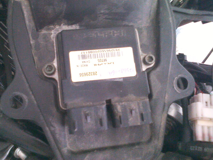

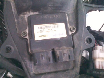

Ну а это совсем для ленивых STELS Trigger 125 SM EFI инжектор на нем стоит DELPFI MT 05 но с погружным насосом и тоже Китайского производства. Вот картинка.
view.pic.jpeg [ 110.68 KiB | Просмотров: 17520 ]
А это ссылка на мануал к DELPFI MT 05
http://huntermotorcycles.com.au/dealer/ ... Manual.pdf

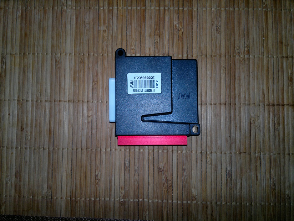

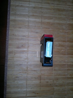

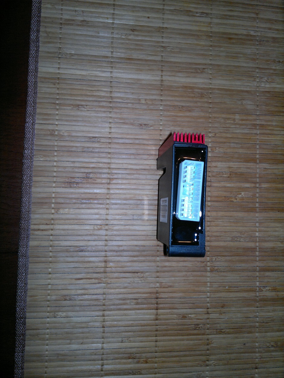

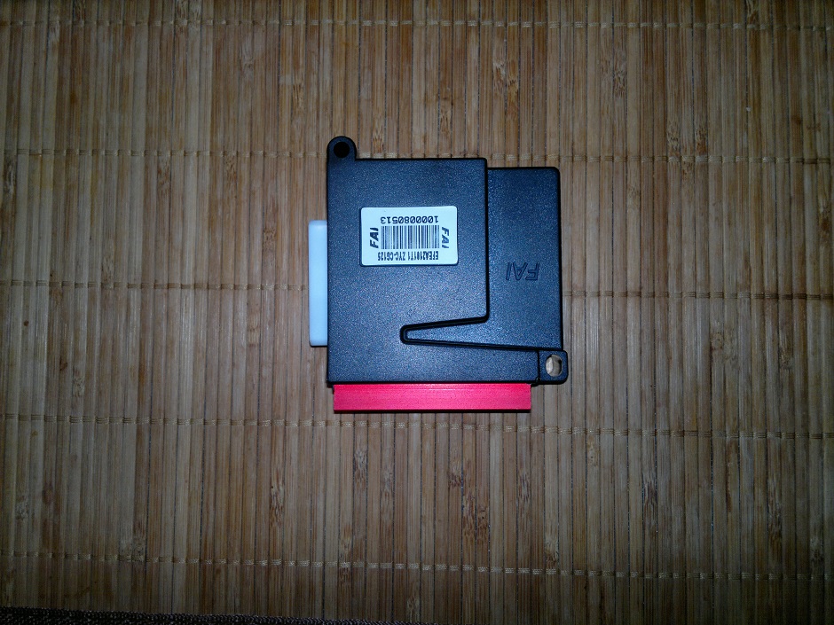

Вопрос к коллегам? Как протестить блок управления EFI (на картинке ) а то заводится перестал.
2013-10-21-150.jpg [ 459.89 KiB | Просмотров: 17519 ]
2013-10-21-149.jpg [ 267.78 KiB | Просмотров: 17519 ]
