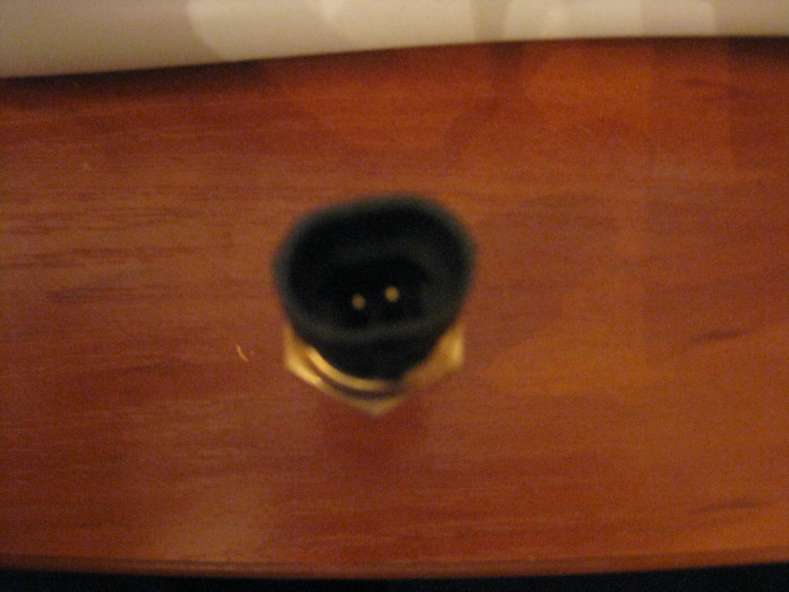

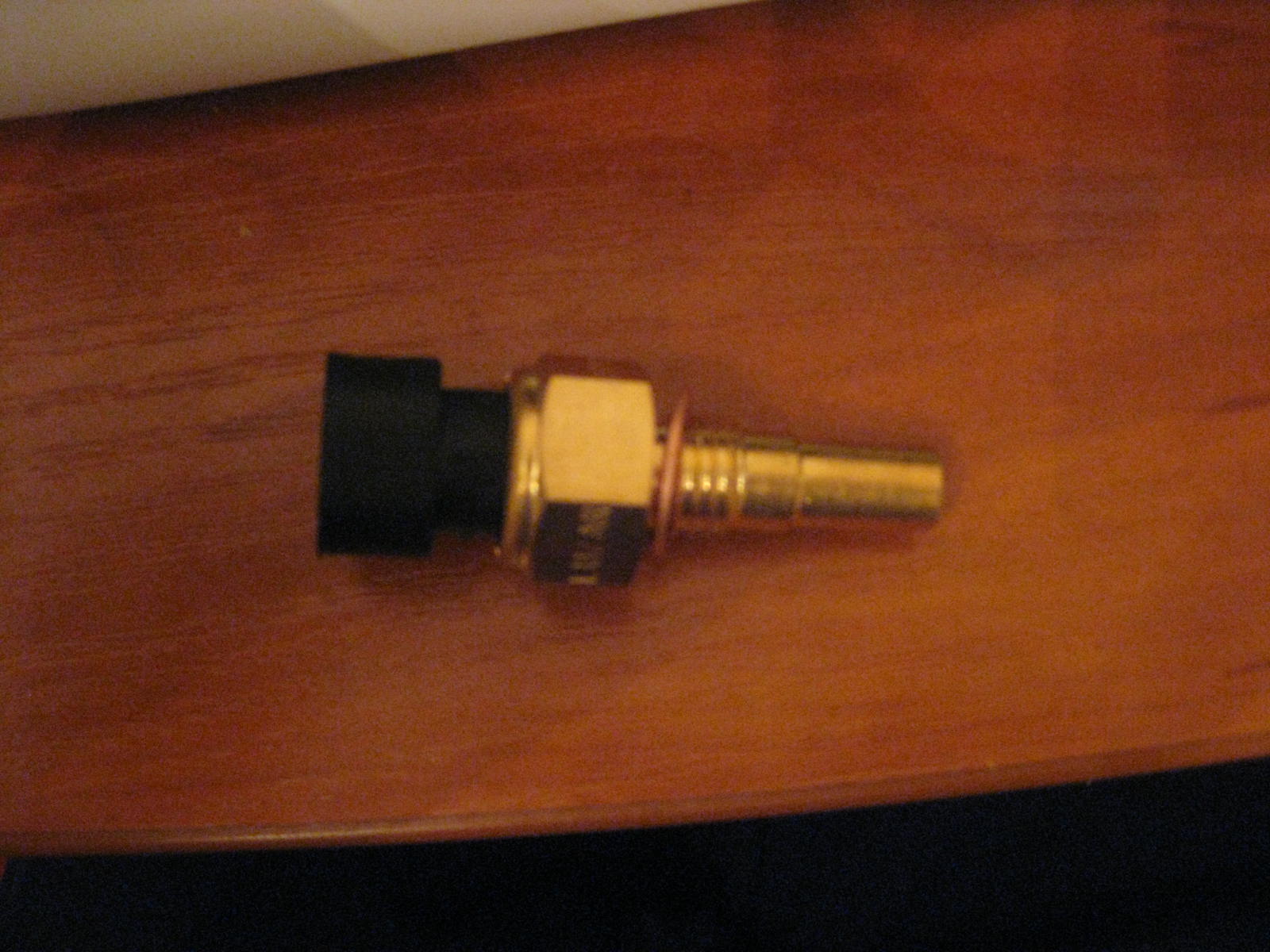

ну вот этот то хоть тот ?

Он самый! (сколько стоит?)

80руб нашел в своем городе в Автомаге. Штекера (мамы) к нему в магазине не было :( придется его поискать. Дак вот терь вопрос: а он будет с прибором нормально общаться? или будут отклонения ?
 Заголовок сообщения: Re: Датчик для температуры
СообщениеДобавлено: 16 Nov 2009, 18:21
Цена правильная.У меня стоит приборка от ВАЗ 2106 и этот датчик, нареканий нет.приборка установлена так: viewtopic.php?f=19&t=10155&start=60
