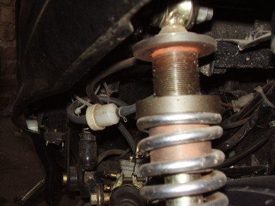

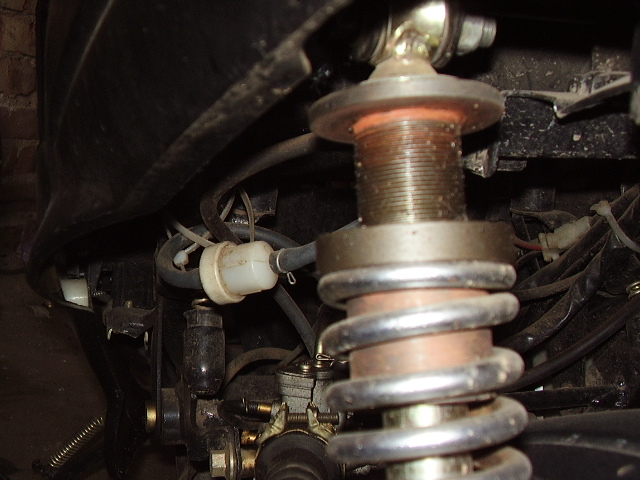

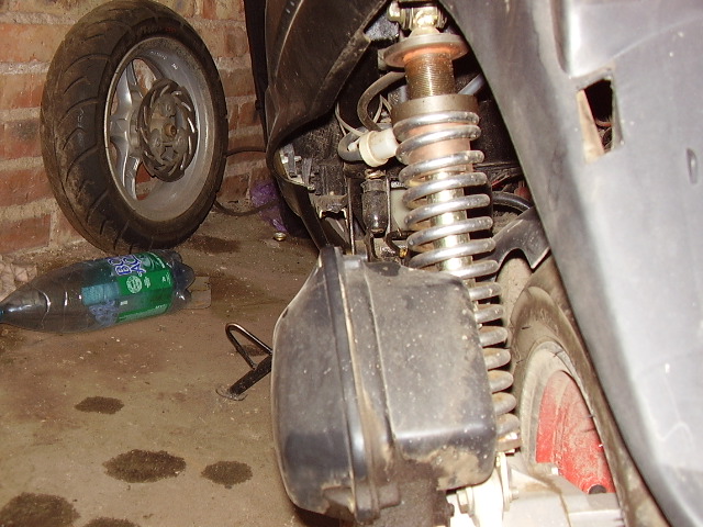

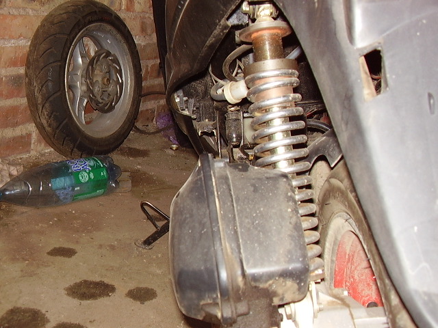

Китайские аморты-это долгая заунывная песня народов востока...То пружину навьют такую,что вдвоем жестко,то долбишь каждую кочку приемной трубой глушителя.Зато есть какая-никакая гидравлика,да и цена привлекательная...Поэтому было решено провести микротюнинг таких амортов. И вот что получилось:
P5290035.JPG [ 122.03 KiB | Просмотров: 6055 ]
Удлинение со стороны нижних ушей без сварки выточенной проставкой. .

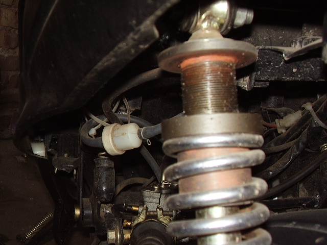

Регулировка жесткости пружины(к сожалению,плохо видна резьба на втулке)
P5290038.JPG [ 142.27 KiB | Просмотров: 6052 ]
Пружина взята от мото Минск.Очень хороша по жесткости,задаем преднатяг гайкой(над пружиной) на резьбовой втулке.

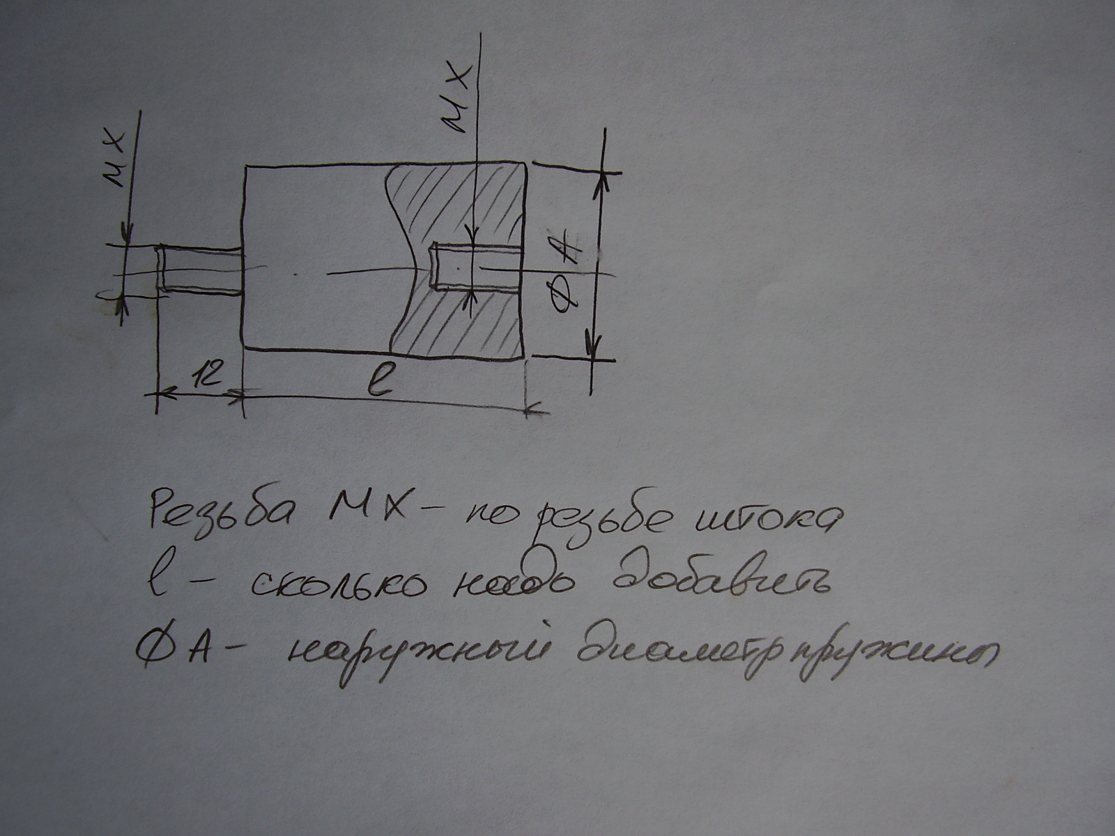

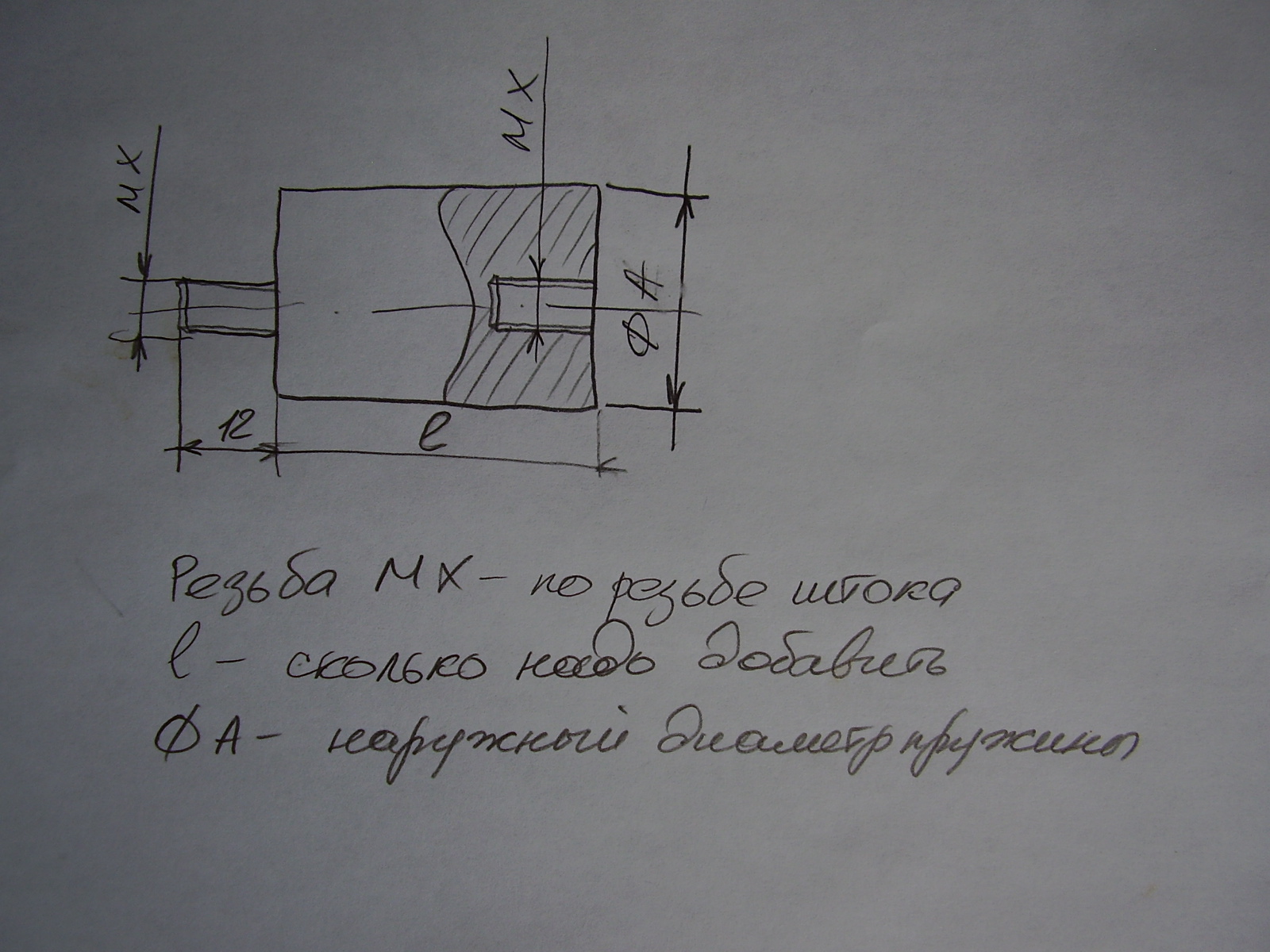

По многочисленным просьбам выкладываю чертежик.Проставка ставится между нижними ушами аморта и штоком.

А у оригинальных есть резьба?
