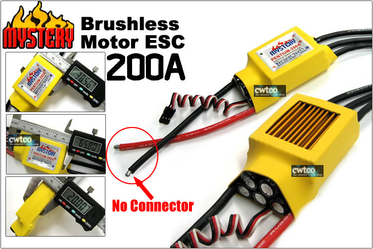

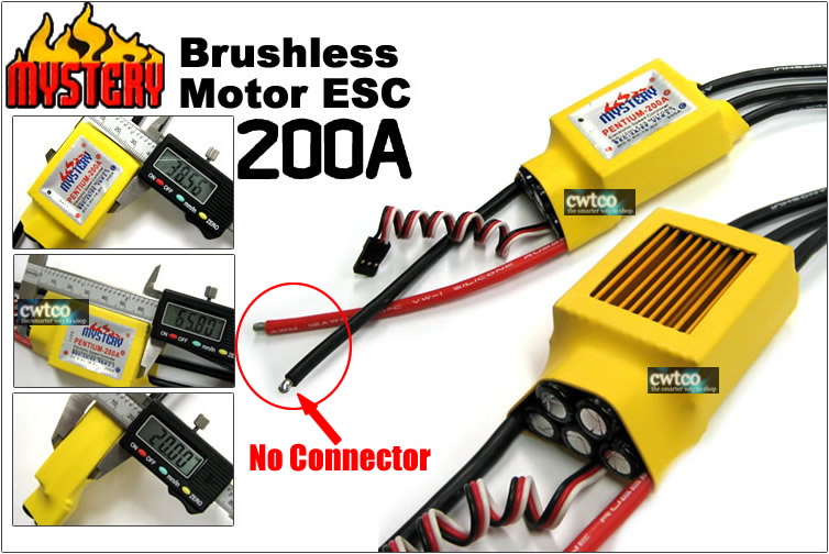

С помощью brushles преоброзователя можно преобразовать постоянный ток в трэхфазный и использовать генератор как мотор.
Получается после отключения генератора от сети скутера на период разгона 10-15 сек, генератор не потребляет мощность, около 100Ватт.
Через два акумулятора подсоединённых паралельно питаем генератор через преобразователь током до 200Ампер на 24Вольт.

-1х преобразователь, заказал с Гонконга

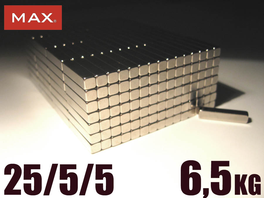

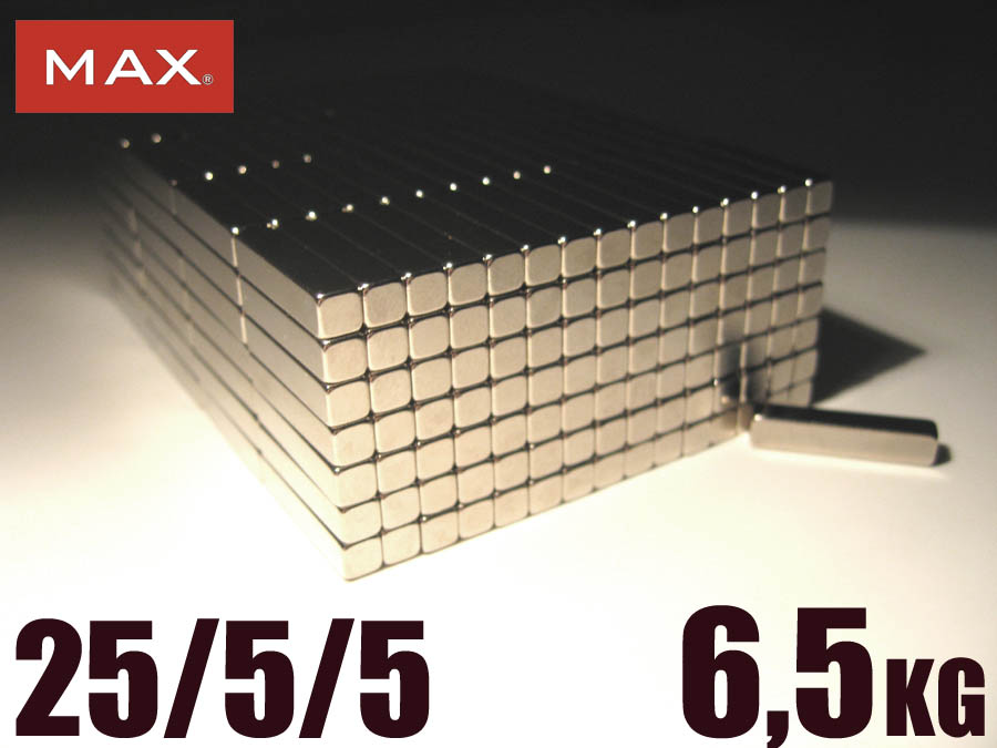

-48х неодиум магнитов 5х5х25мм, купил в эбей

-Как регулирует обороты преобразователь, какие максимальные обороты он достигает?
-Врувив два акумулятора по 7А 12 вольт в сумме 24 вольт, сколько ампер возьмёт статор если между фазами 3 ома сопротивление?
-Повысится ли напряжение если заменить стоковые магниты ротора на в 5 раз мощные неодиум магниты?

начнем не с подсчетов (что довольно просто), а с принципа работы этой системы. Что там за бесщеточный преобразователь? Это по-каковски вообще? Я так понимаю, преобразователь это должен быть инверторного типа, с регулировкой частоты.... Но тогда возникает вопрос как синхронизировать управляющую частоту с оборотами двигателя? А то либо эл.мотор будет поддтормаживать при разгоне либо работать на опережение (будет походу перегреваться в обоих "неправильных" режимах, но из-за кратковременности работы - это непринципиально...)

Коммутаторов не напасёшся. У меня было уже такое. Что я только не городил, даже резистор в цепи коммутатора ставил - горят падлы. Пока ротор гены не поменял. И потом- как ты это дело балансировать собрался?

Магниты только вот получил по почте.
Завтра организую эпоксидку ,и начну отливать ротор. Насччёт балансирования данного я задумывался, думаю придётся отсылать на спец предприятие.Первые тесты буду проводить на стоковом роторе, в случае позитивных эмоций поставлю на неодиум магнитах.

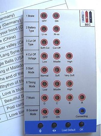

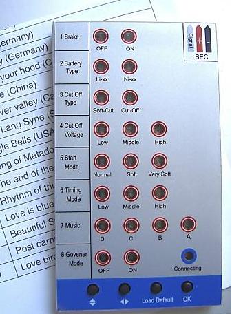

Сам преобразователь программируется на обороты и направление магнитного поля. Данный привод будет использоваться только в поддержку на разгоне, далее будет отключаться. Что то вроде кика на АКП.
Сейчас приходится ждать детали с Kитая, пересылка займёт около 2 недель.
Закажу программатор.
Только попробовал магниты, ужас. Напряжение с ними может возрасти немеренно.
