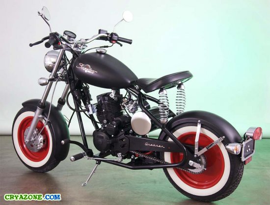

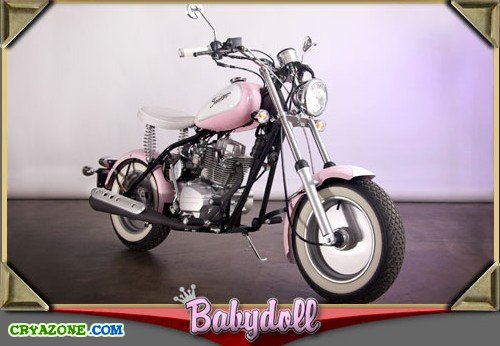

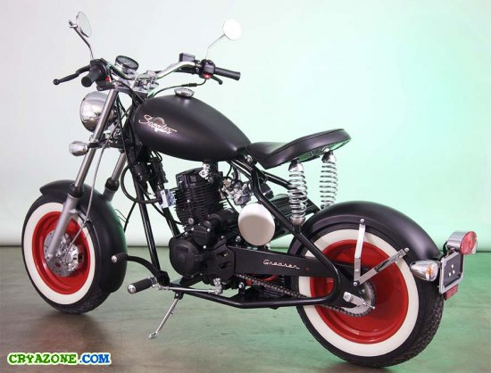

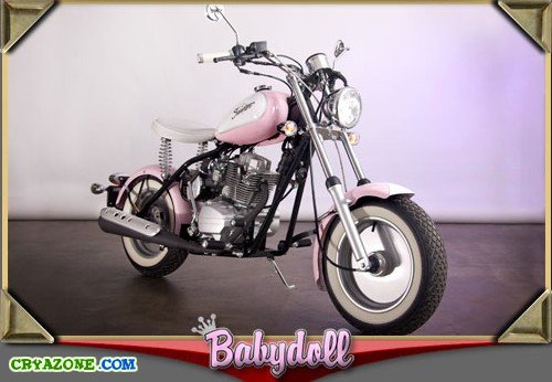

Интересную модельку делали американцы.Mustang называется.Конечно это больше боббер чем чопер,но при желании... :)
mustang_bike-2.jpg [ 48.41 KiB | Просмотров: 12808 ]
mustang_bike-6.jpg [ 40.24 KiB | Просмотров: 12808 ]

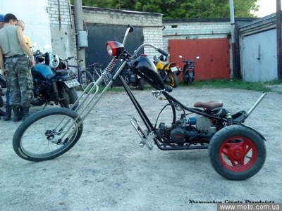

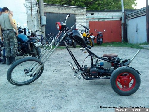

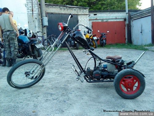

Давай дерзай, думаю всё у тебя выйдет! Если разрешишь выложу здесь или в новой теме самое полное описание переделки фмб до 107 см. куб. с фото(всё есть,нету времени-много ремонтов,сезон начался). При выборе убитого двига смотри чтобы картета были целые(нада уметь определять ) можеш на них попасть и еще головку можна не менять если она под 72 куба(доработать, запилить бормашинкой),у неё диаметры клопов как на 107ке. Удачи!
Комментарий к файлу: Не чепер но по теме.
Трайк кастом.jpg [ 47.67 KiB | Просмотров: 12778 ]
