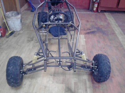

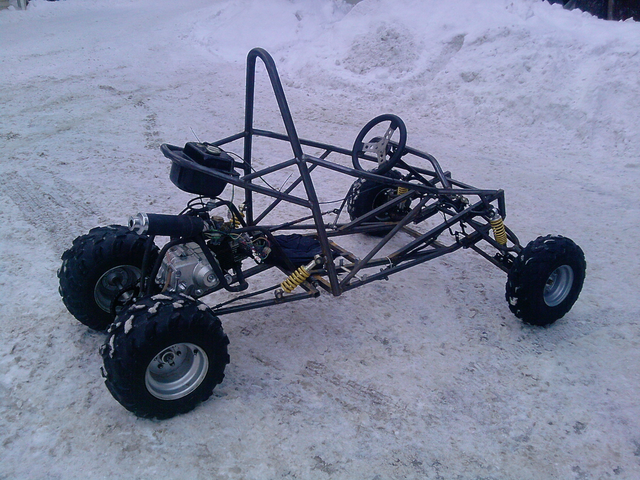

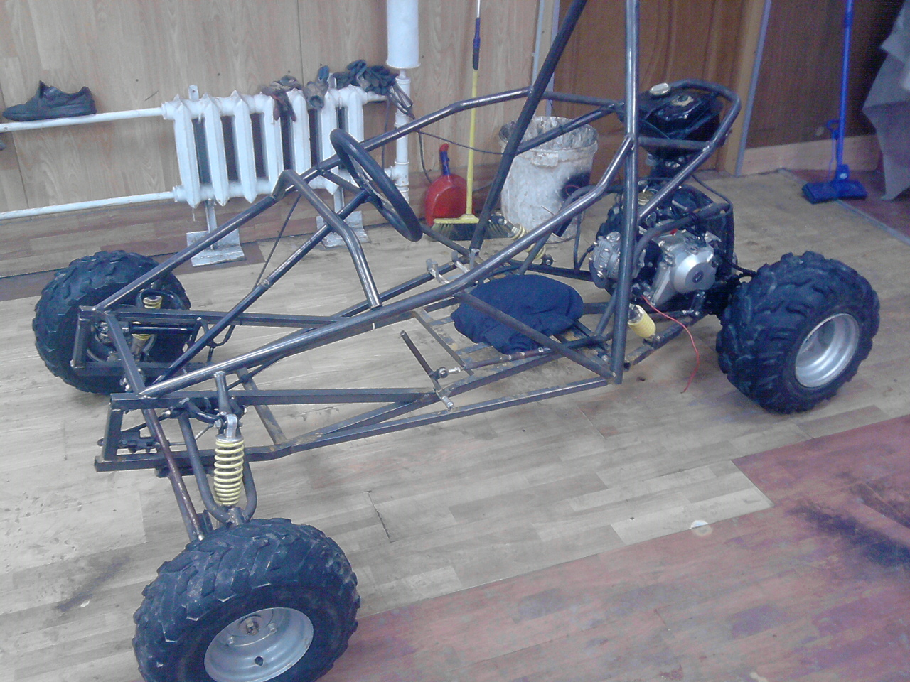

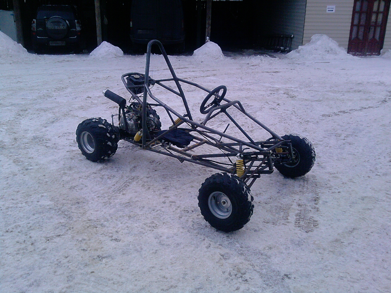

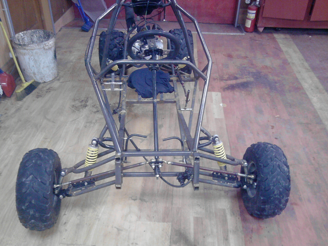

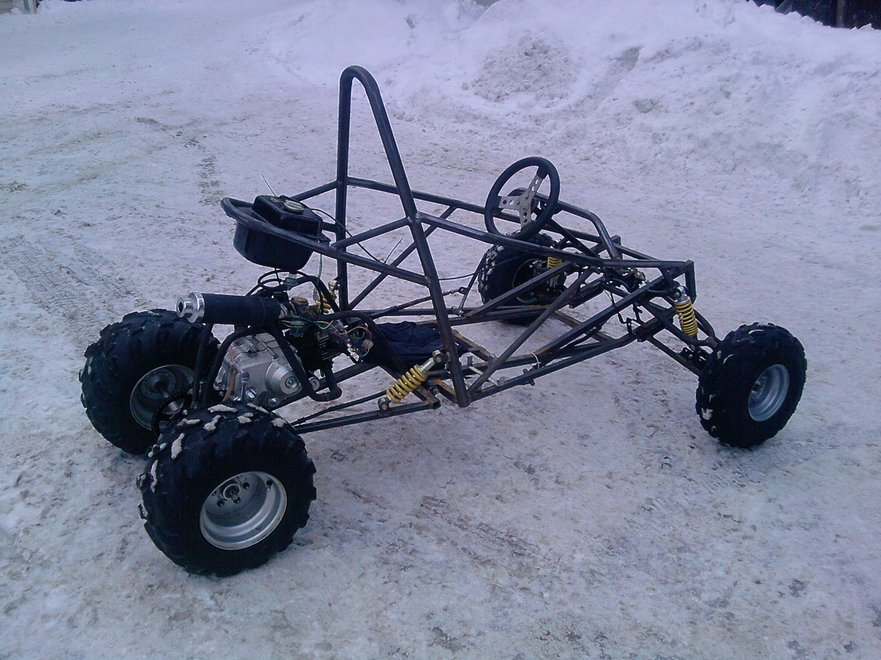

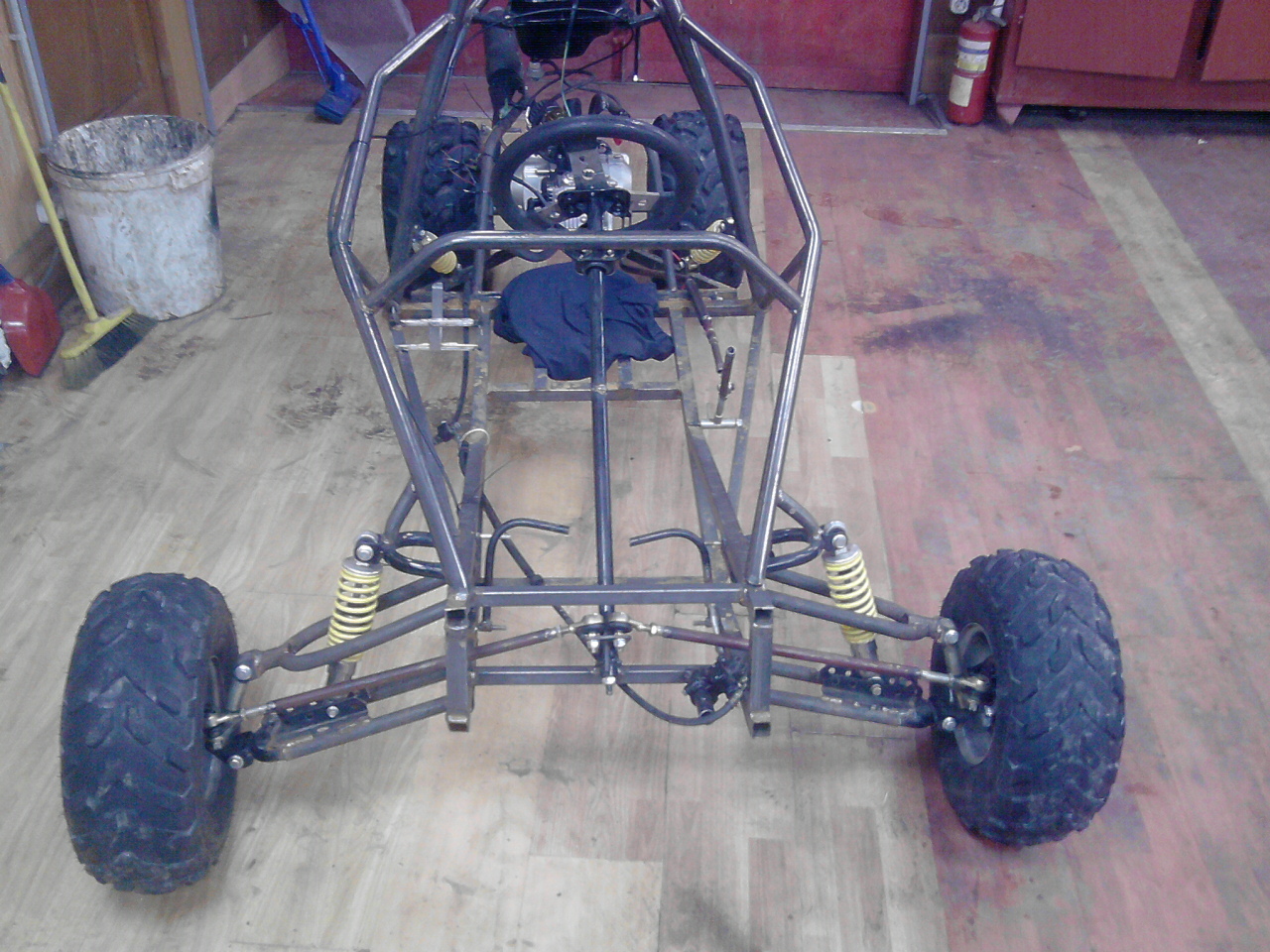

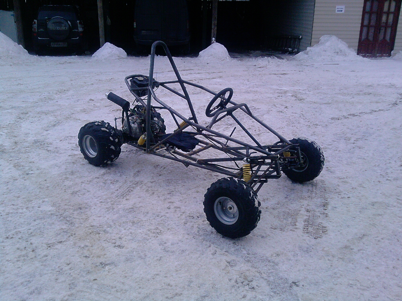

Всем привет) думаю найдутся любители самоделок) в общем работаем мы в сервисе по ремонту скутеров и квадриков. Пока нет работы решили сделать на продажу багги, опыт в построении таких машин большой, поэтому сразу знали что и как делать)
Мотор FMA 110cc, коробка 4х ступка полуавтомат.
НА момент съемок багги находится в состояние полуготовности, продит тестирование нашеми силами)))
Сидение не стоит так как ждем кофш от картинга, да и так как багги детская место там маловато)
ВИДЕО http://www.youtube.com/watch?v=1Nzc-lq_7WE :001

Да постарались на славу. Эщо бы мануал...

Схема с колеями выбрана не верно....
 Заголовок сообщения: Re: Детская багги
СообщениеДобавлено: 15 Jan 2011, 15:51
Зарегистрирован: 20 Apr 2008, 10:54
Сообщений: 127
Откуда: Жуковский
пока еще все в процессе доработки-разработки) Ось заднею широкую уже заказли, едет, но честно скажу и с такими осями едет оч хорошо)
Tuning scooter is not a crime!
СообщениеДобавлено: 15 Jan 2011, 16:51
По прямой дороге-это очень может быть. Как только пойдёт пересечёнка-сливай воду....
это вы как определили? или из каких соображений такие выводы?

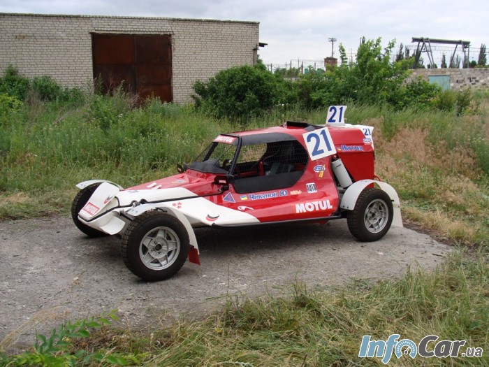

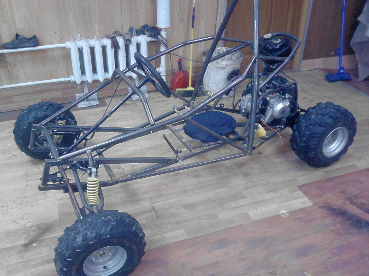

вот вариант с задней узкой осью

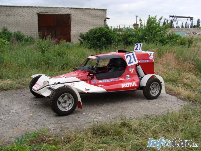

Это не багги, это красивая игрушка. Если было лень полистать инет, то я вам помогу. Это неплохая статья. Обратите внимание, на таблицу внизу, в частности на ширину передних и задних мостов. А напридумывать можно что угодно, хотя я и приветствую такие вещи...молодцы, что делаете и конструируете , так держать... http://hobbyport.ru/mk_other/okb_mk/890 ... godnja.htm

у меня 1 вопрос, как влиет на управляемость тот факт, что передняя колея уже?
Приди, Приди, Печенько!
СообщениеДобавлено: 15 Jan 2011, 19:25
Ну, во первых, у них передняя колея шире в раз, чем задняя, во вторых,попробуй проехать по бездорожью на таком аппарате и ты не будешь больше никогда задавать такие вопросы....

этот вопрос не касался этого багги
СообщениеДобавлено: 15 Jan 2011, 19:47
Багги относятся к ТС повышенной проходимости, они соревнуются не по улицам а по бездорожью. Любой внедорожник прокладывает себе путь перемещаясь по подготовленной, им же самим, колее. Тем более, что схем полноприводных машин , мало. Позволять, каждой оси прокладывать самостоятельно себе путь по бездорожью, глупость (громадные механические и трансмиссионные потери) , таких схем не было и не будет. Я недаром дал ссылку, посмотрите , есть ли хоть в одной конструкции такие расхождения по колеям....
