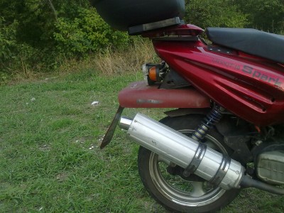

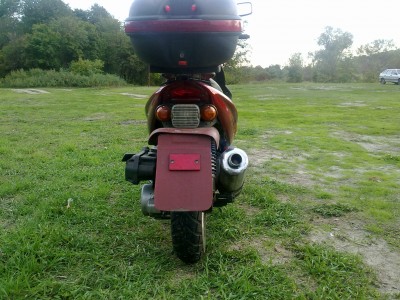

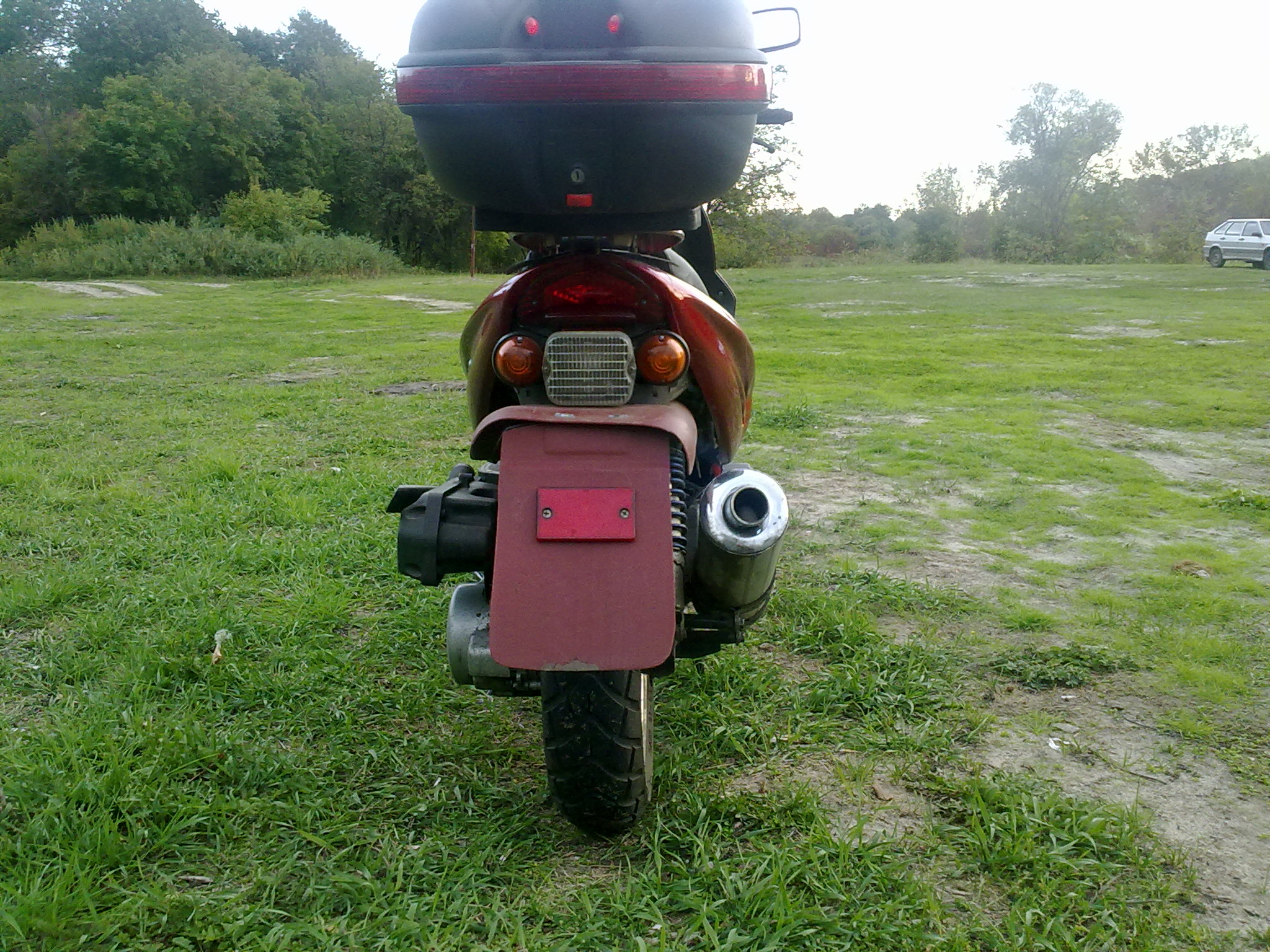

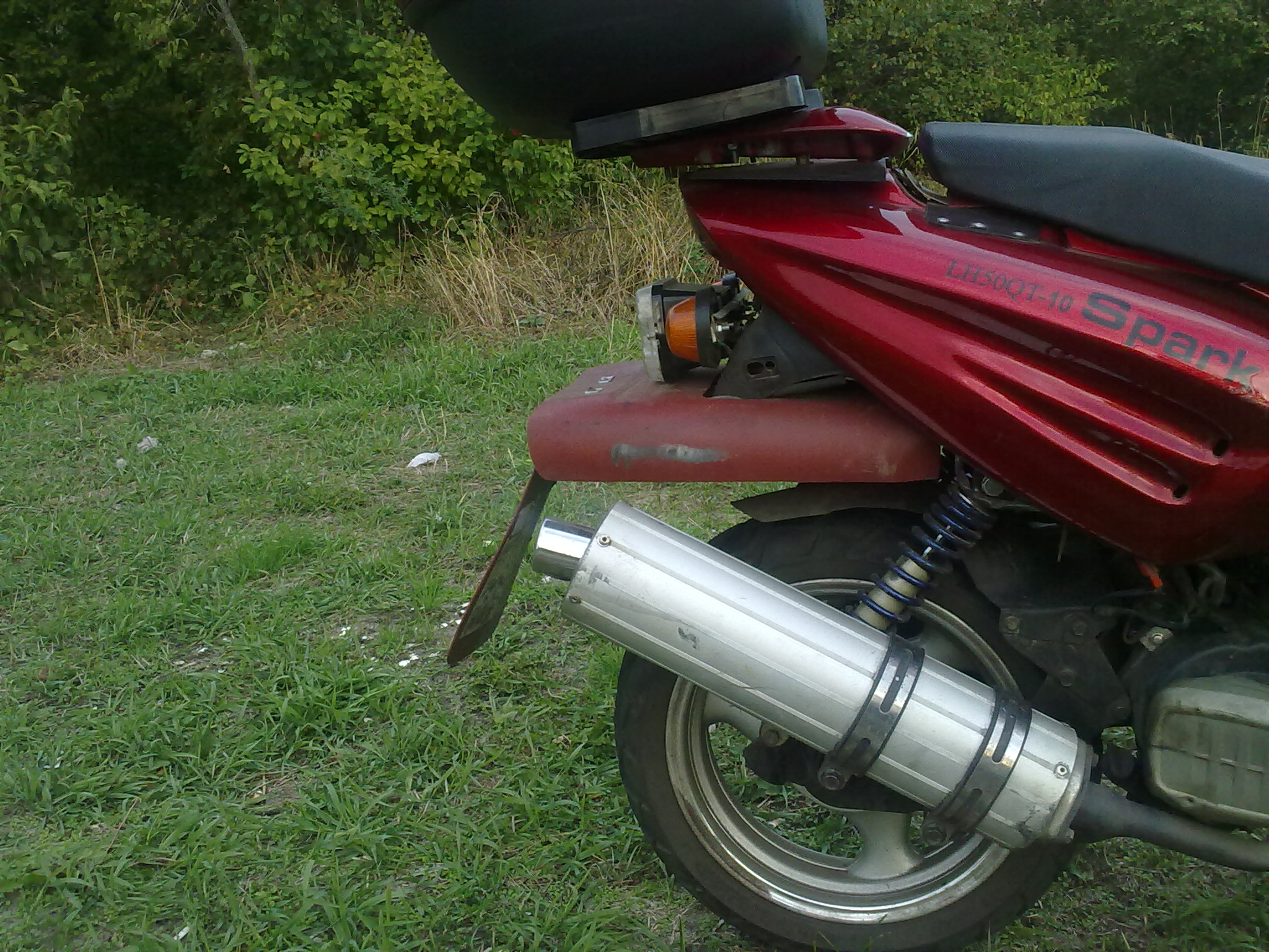

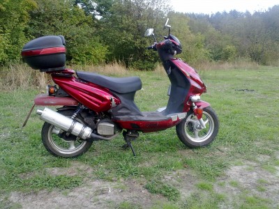

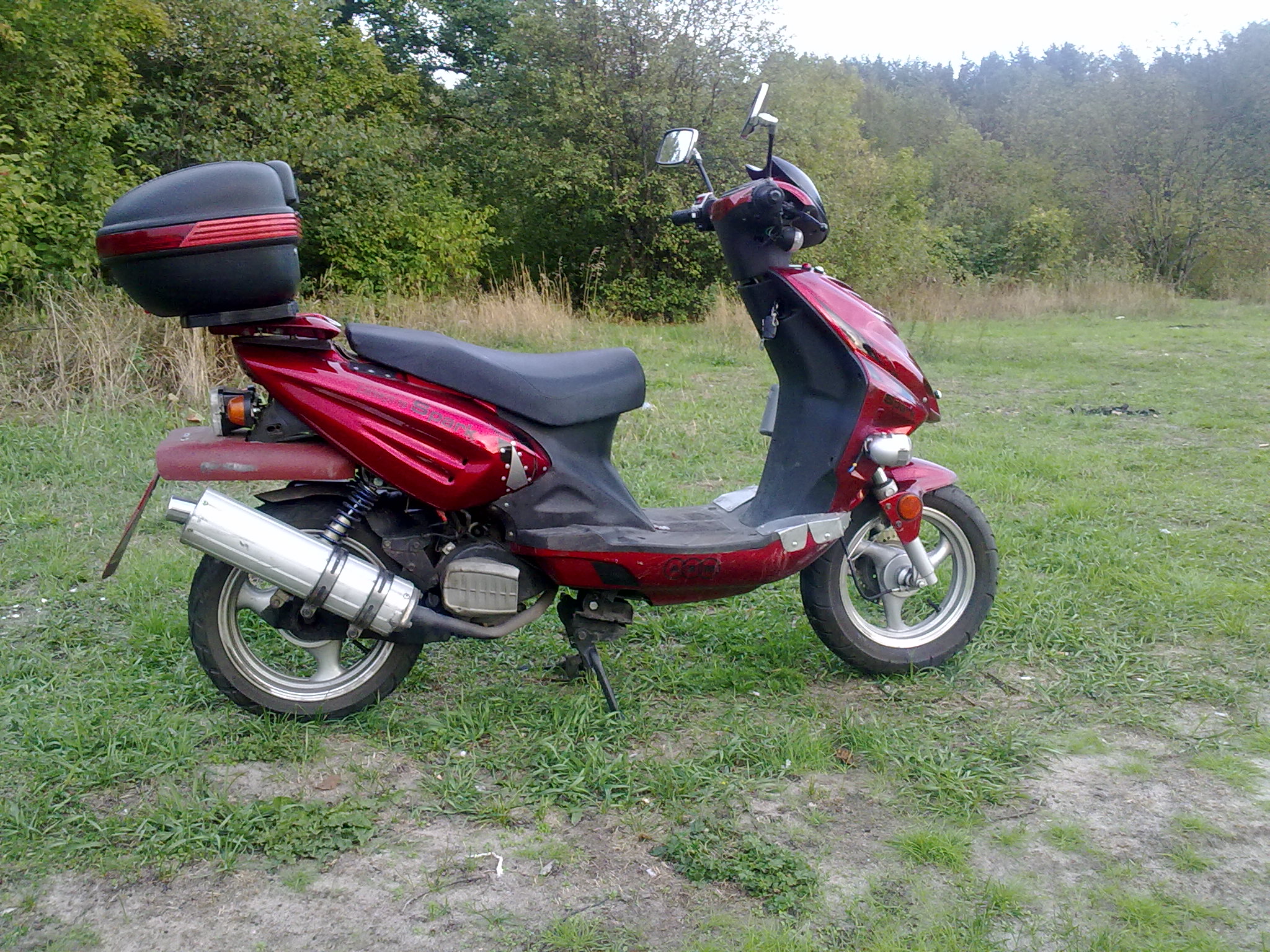

я не то что на что-то претендую...делалось все из-за того,чтоб гряз не летела.
канистра 20 литров,болты на 6
12092010179.jpg [ 929.19 KiB | Просмотров: 10433 ]
12092010178.jpg [ 821.31 KiB | Просмотров: 10433 ]
12092010177.jpg [ 712.38 KiB | Просмотров: 10433 ]
не дрын-дын-дын-дын,а рррррр)

А что за фиговина между поворитниками?

что касается той штуки,между поворотниками-это фонарь заднего хода(от уазика)
работает через отдельный выключатель(даже с подсветкой),запитан от габаритов(коричневый-зеленый),и используется для постановки скутера в темном месте.
а что касается внешнего вида,ну если он кого-то пугает...чтож..жалко.
я не ставлю цель сделать красивый скут..весь в лампочках ,наклеечках и прочей дребедени.
я делал и делаю скут не для кого-то,а для себя,поэтому на нем и стоит та страшная штука сзади,и две не менее страшные штуки спереди. и мне абсолютно насрать,если мой скут кого-то пугает,или кому-то не нравится!

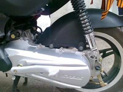

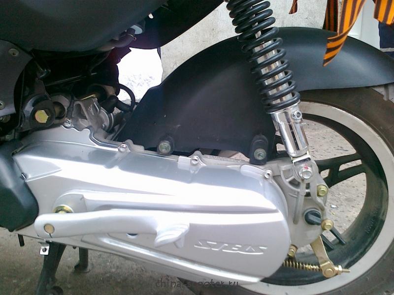

я тоже когдато удлиннитель щитка делал, а сейчас просто купил вот такой щиток от тактика - 100 р

 Заголовок сообщения: Re: Изготовление подкрылка, вариант Гранта.
СообщениеДобавлено: 31 Oct 2010, 06:35
Пока не могу, просто опишу. Слева на движке были ушки неиспользованные, как раз с резьбой м6 под такой щиток, поэтому встало все идиально.Справа вобще ничто не попадает, к стоковому глушаку уже не прикручивается. Пришлось сделать уголок алюминивый 3х3х3, просвердить 2-а отверстия 6,3 м и прокрутить на болт крепления ленты муфлера, а в другую часть уголка как раз дырка щитка встала и болтиком с гаечкой.
