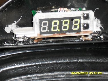

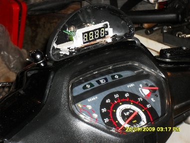

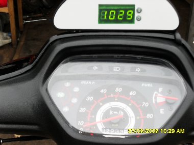

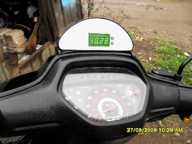

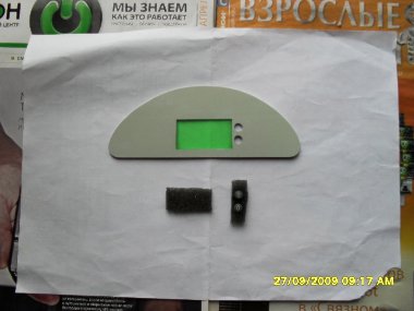

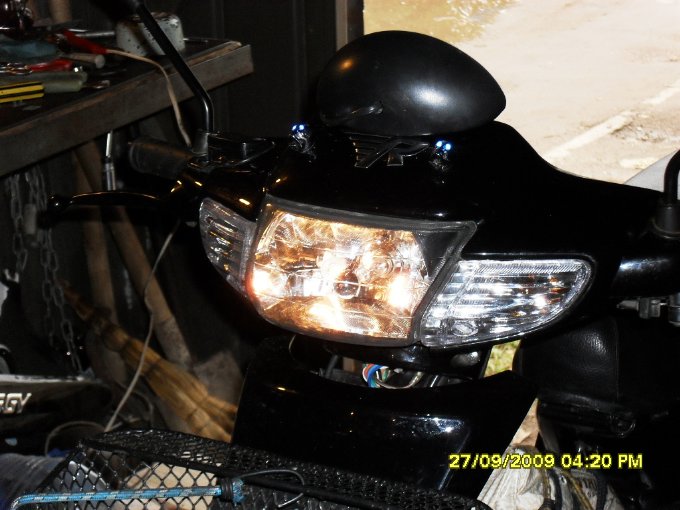

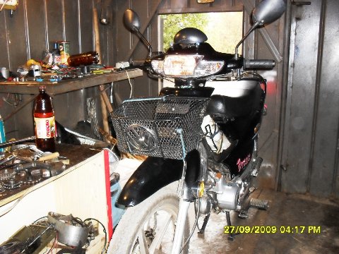

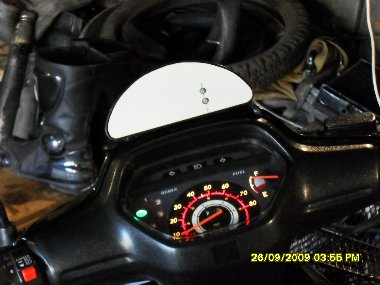

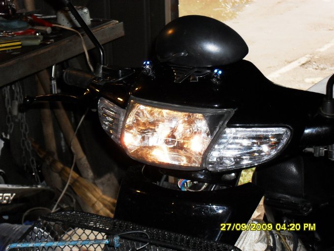

Тахометр до 9.000 об, часы , будильник , секундомер , узск , вольтметр - все эти полезные девайсы можно встроить в одном приборе на мопедку . Встроил в корпус салонного зеркала от тазика . Окошко изготовил из цветной обложки слим СD-ROM -а , очень хрупкое и нежное стекло , матом наружу .
Небольшой фотоотчёт.
ПАНЕЛИ.JPG [ 19.14 KiB | Просмотров: 12498 ]
ВИД.JPG [ 22.35 KiB | Просмотров: 12500 ]
ДЕВАЙСА.JPG [ 32.58 KiB | Просмотров: 12500 ]
СБОКУ.JPG [ 28.79 KiB | Просмотров: 12500 ]
ДЕВАЙСА.JPG [ 32.58 KiB | Просмотров: 12499 ]

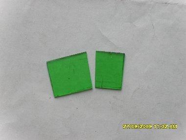

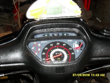

дополнительные фотки . Это 3-й вариант панели , а также цельное из зелёного толстого оргстекла вариант не проканал , видны внутренности , некрасиво смотрелось .
СТЕКЛО.JPG [ 14.27 KiB | Просмотров: 12480 ]
.JPG
.JPG [ 33.65 KiB | Просмотров: 12482 ]
.JPG
.JPG [ 30.27 KiB | Просмотров: 12479 ]
управления.JPG [ 26.51 KiB | Просмотров: 12480 ]
-КРУПНЫЙ ПЛАН.JPG [ 31.85 KiB | Просмотров: 12486 ]

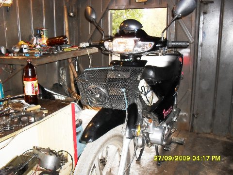

вид спереди не догадался сфотать , выглядит , как полусфера и как доп.обтёк , типа козырька . Позже добавлю фотку .
Комментарий к файлу: ВИД СПЕРЕДИ
.JPG
.JPG [ 69.51 KiB | Просмотров: 12074 ]
СПЕРЕДИ.JPG [ 57.71 KiB | Просмотров: 12074 ]

а можно по подробнее о изготовление электронной начинки)

электроника покупалась на митинском радиорынке в автозапчастях , была такая палатка с автоэлектрикой .
ммм...как сказать то...хотелось бы увидеть схему подключения, что именно купил)

красный - +12 к замку
синий- корпус
белый- сигнальный к катушке зажигания.
Не пищать!

ну , не было принципиальной схемы приложено , одна инструкция и упаковка , и сам прибор на липучке . 8-)

а вот за фотки спасибо огромное..по крайне мере теперь ясно что искать)по пробую что ни будь тоже сотворить 8-)

да , типа подобного найти и разломать . :)

А сколько оборотов он показывает? (обычно автомобильные выдают 5-6 тыс. и всё.)

У меня прибор стоит почти такой же (ПО ФОРМЕ один в один). Но модель точно другая и старая(какая не знаю). Так вот тахометр дурит по страшному. От 1800 до 4500 показывает нормально потом может показать что угодно!!!
Хотелось бы знать как работает этот??? (проверять надо на ходу!!!)

до 6 тысяч нормально показывает , больше пока движок не раскручивается , надо карб настраивать .
Попробовать заэкранировать сигнальный провод и подобрать входной резюк . В инструкции от 100 об/мин - до 9 тысяч об/мин .
