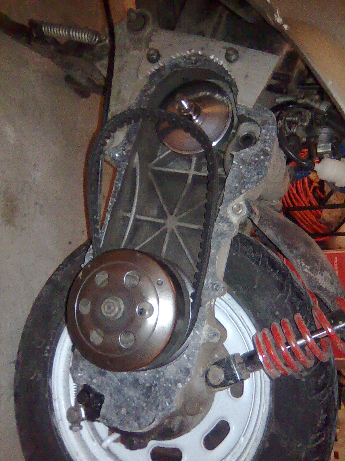

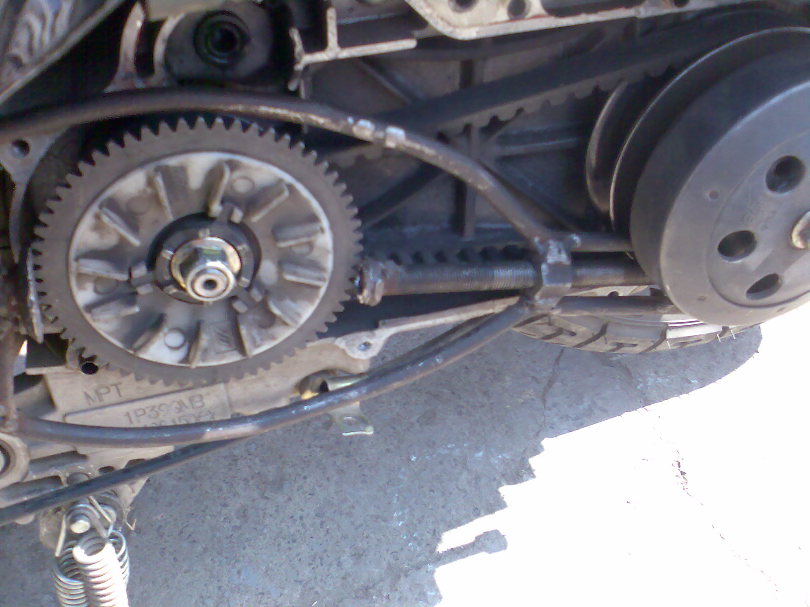

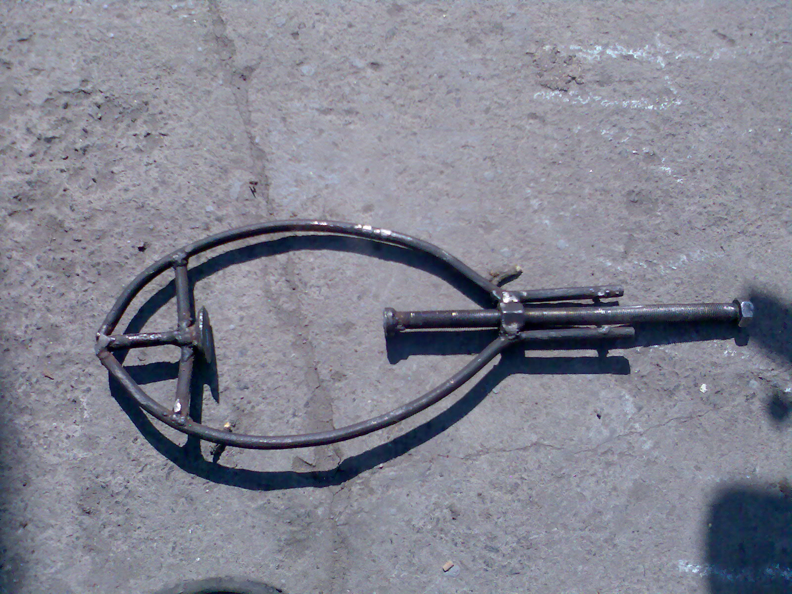

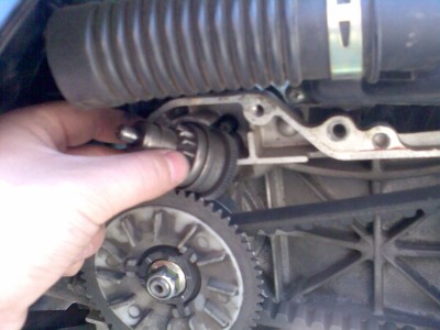

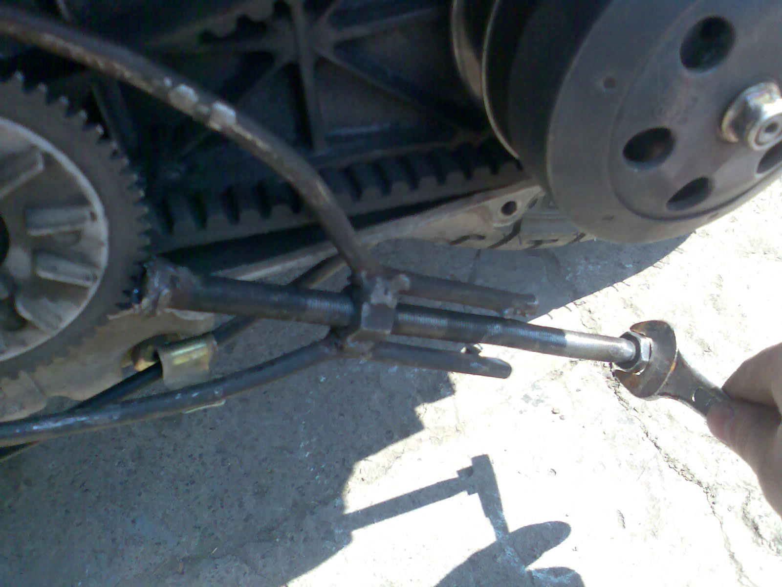

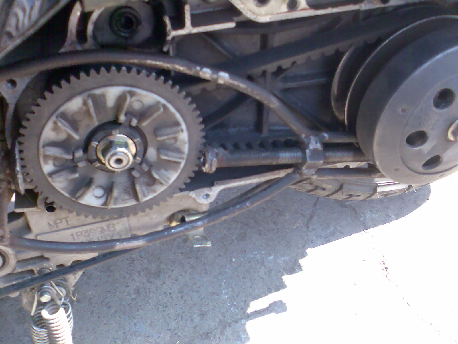

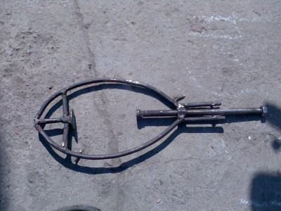

Всем привет вот сделать сьемник, вот такой:
009.jpg [ 516.33 KiB | Просмотров: 6134 ]

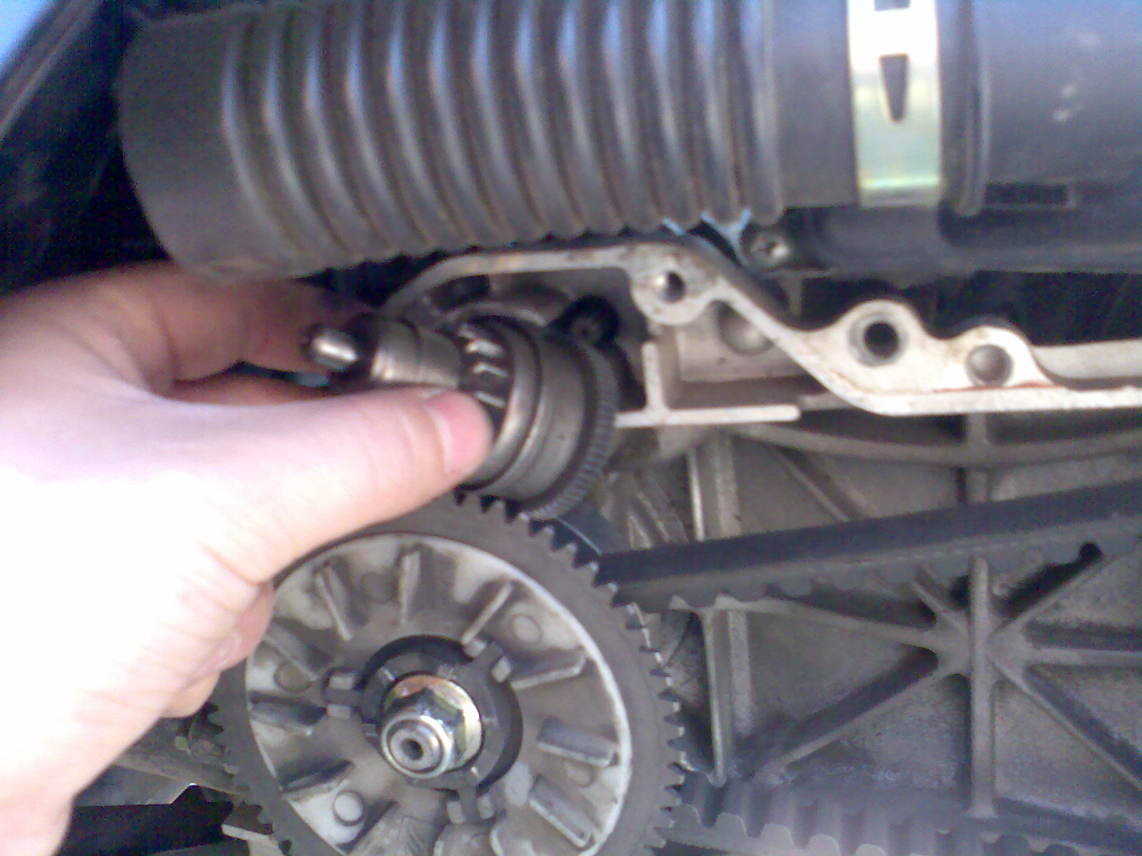

Для та во чтобы вставить сьемник надо из ять бендикс:
011.jpg [ 362.4 KiB | Просмотров: 6119 ]

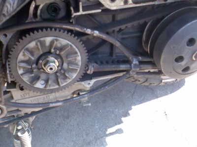

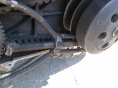

Ну потом сьемник влезает без проблем вот :
014.jpg [ 320.55 KiB | Просмотров: 6122 ]
Немного опустим его в низ и зажмем болтом шестерню:
012.jpg [ 277.71 KiB | Просмотров: 6118 ]

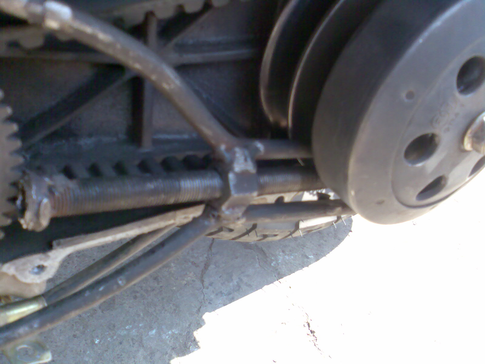

Теперь поднимаем чтобы сьемник уперся в сцепление вот :
013.jpg [ 235.97 KiB | Просмотров: 6118 ]
Вот теперь можно откручивать.
сборка происходит в обратном порядке. 8-)

Аффтар, вы зжоте.
Это ж надо так испоганить великий и могучий!
Съемник - вот как надо писать.
А по сути дела, нежелательно упирать девайс в ведомый шкив вариатора.

Вещь интересная, но, несколько, громоздкая. Может быть для ремонтных работ в стационарных условиях и хороша. В поездках, когда кажлый куб.см на учете,можно сделать и поизящней.
И рекомендации Егора: Смотри в словарь, если не знаешь,, как пишется слово; не упирай рычаг в ведомый вал.

Yegor: А по сути дела, нежелательно упирать девайс в ведомый шкив вариатора.
А почему нельзя упирать в сцепление?
Уже столько пользуюсь и все нормально. *OK*
НУ и можно в асфальт упирать...
 Заголовок сообщения: Re: Вот сделал сьемник вариатора...
СообщениеДобавлено: 05 Apr 2009, 17:51
Сообщений: 2239
Стаж: н/у
Погнешь вал. Ибо сила у всех разная: кому-то чтобы М6 открутить пыхтеть приходится, а у кого-то и на М40 головки ломаются.

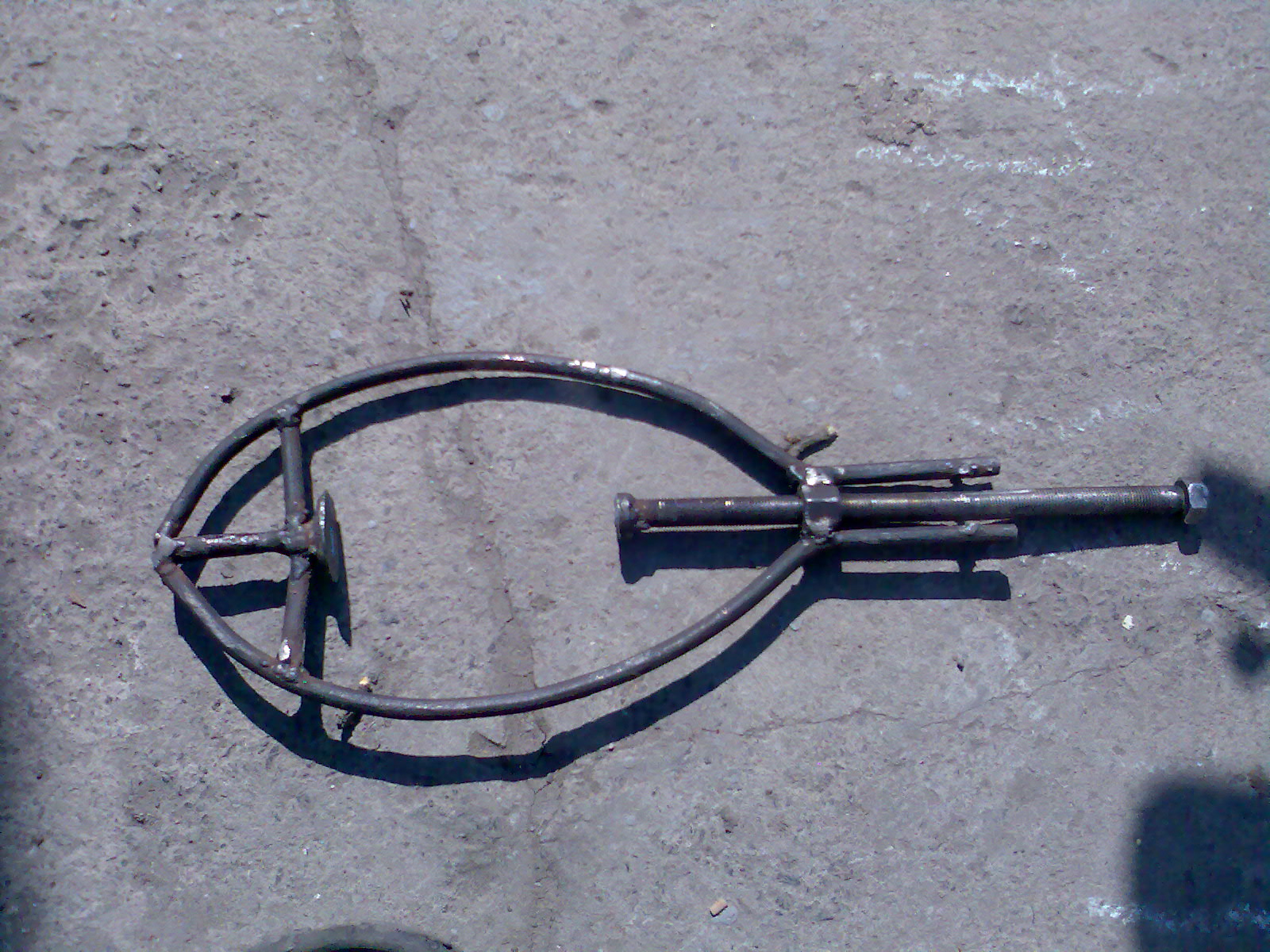

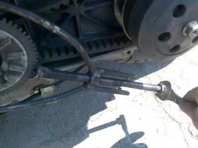

ВОт смотрите какой съёмник у меня.( сделан из пластины аллюминия или какого-то друого металла)
006.jpg [ 342.35 KiB | Просмотров: 6000 ]
