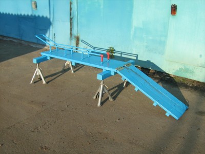

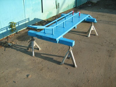

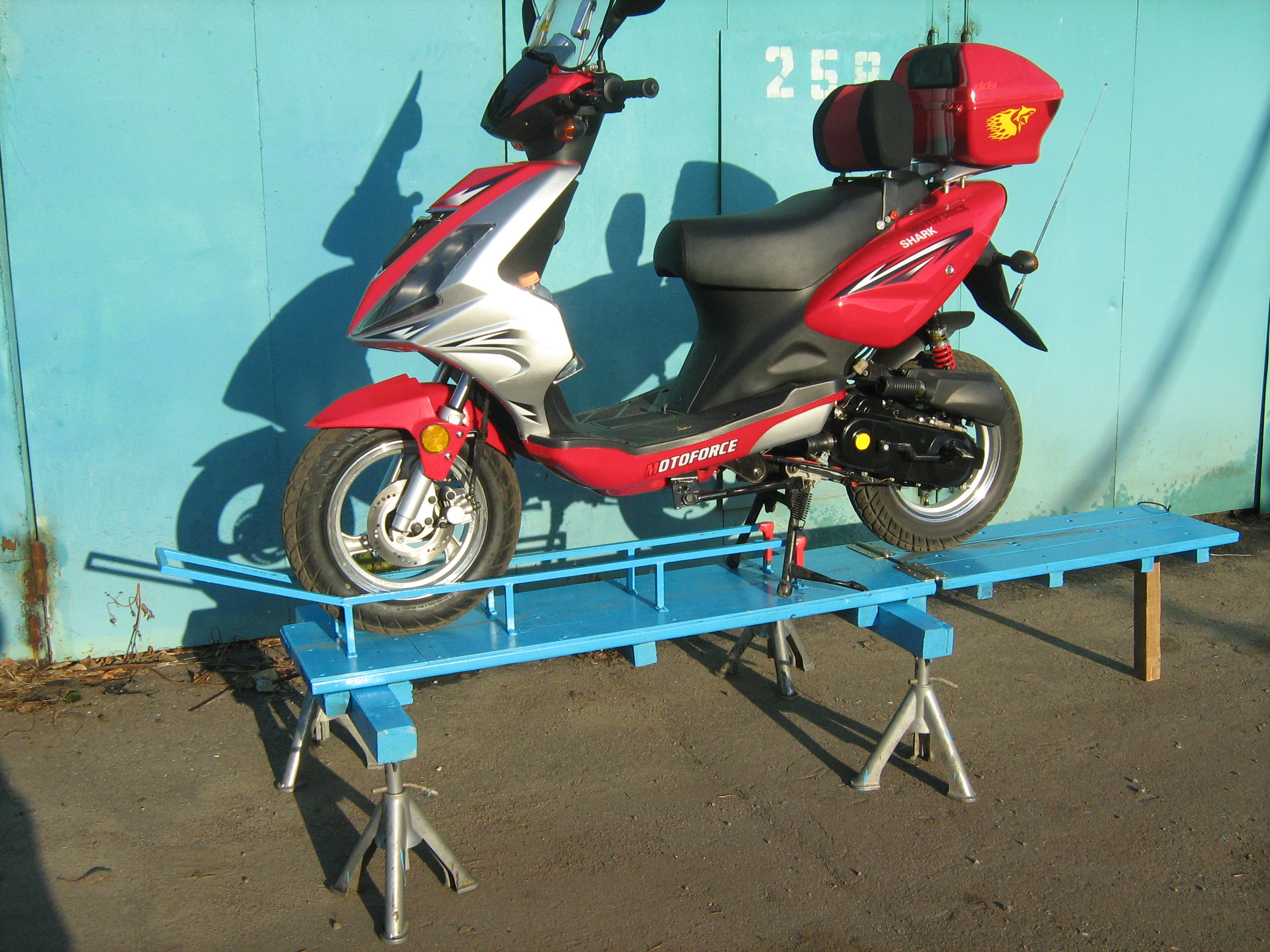

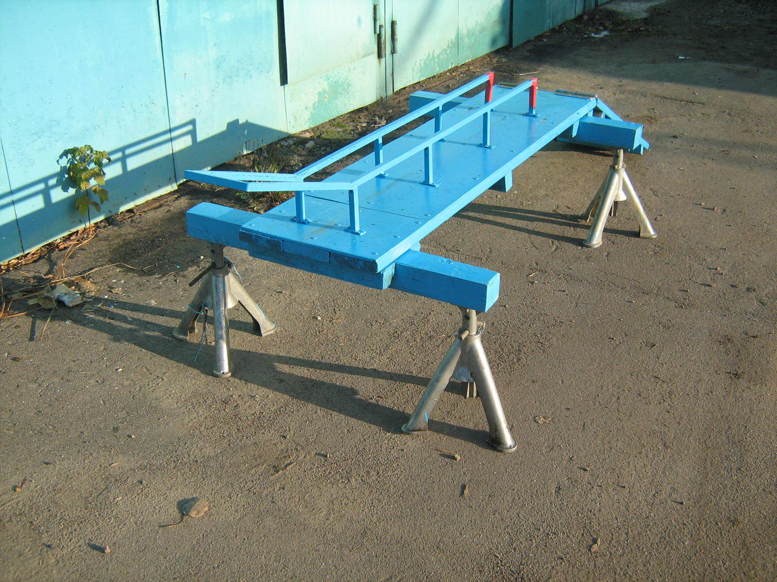

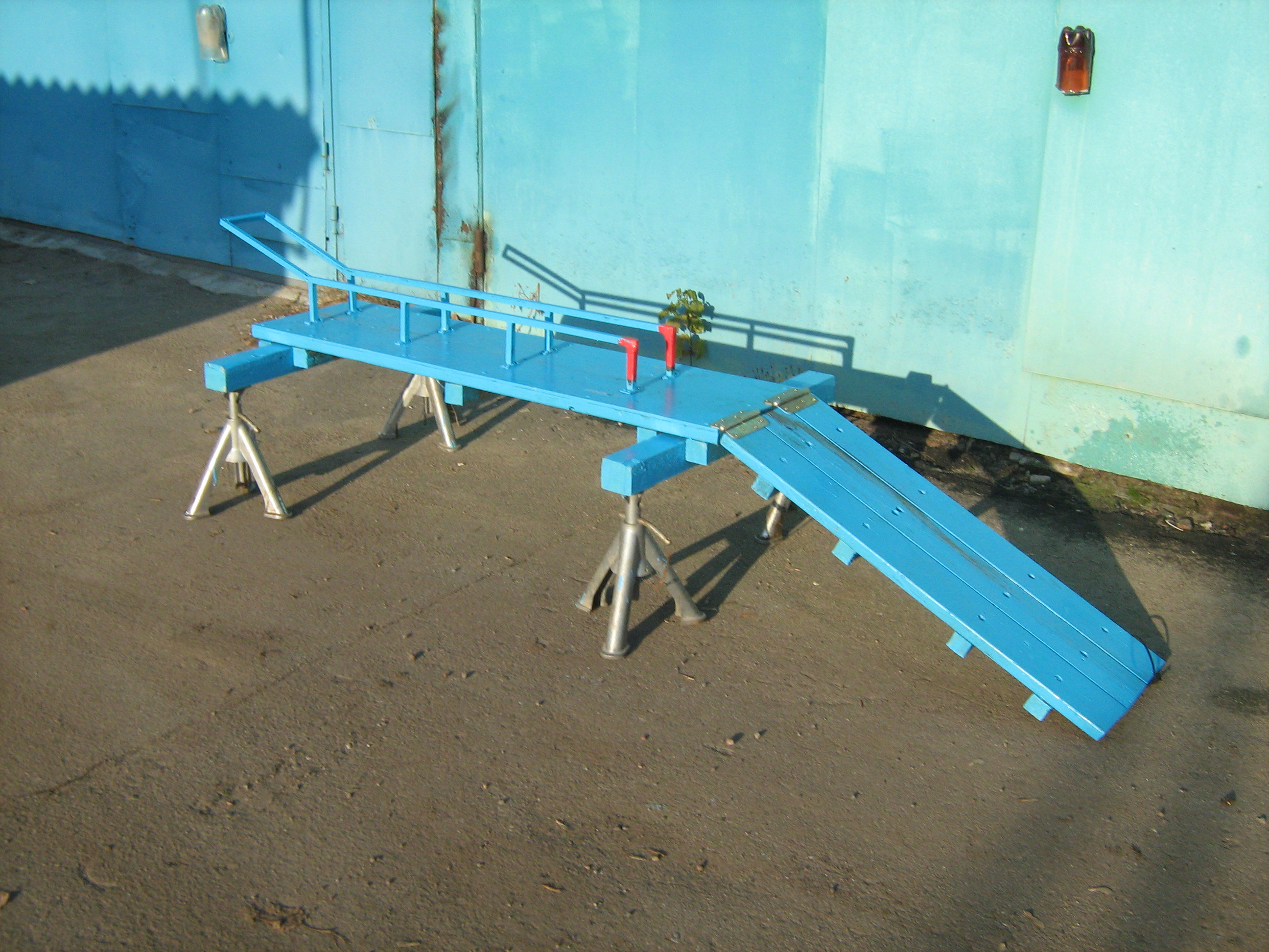

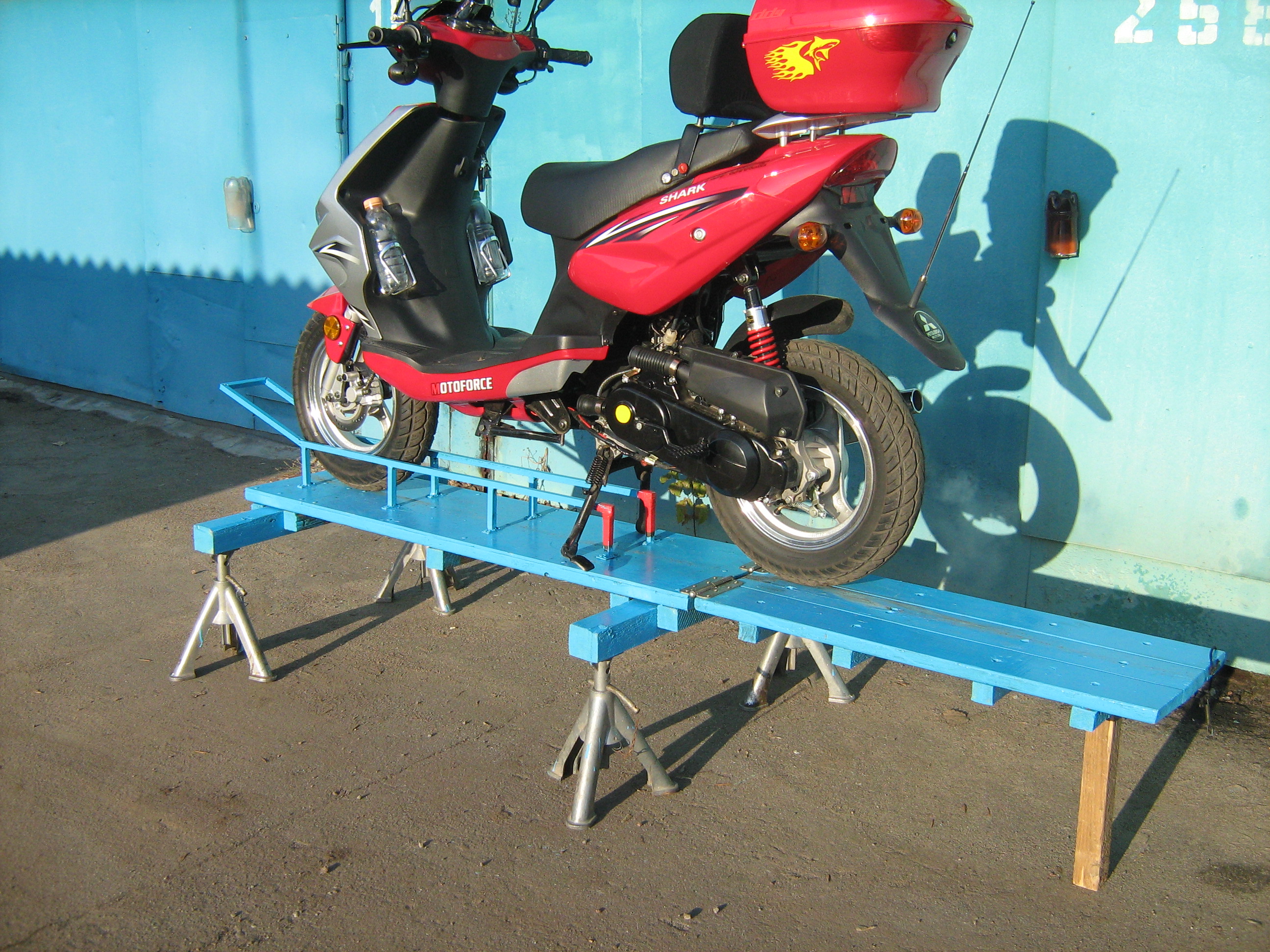

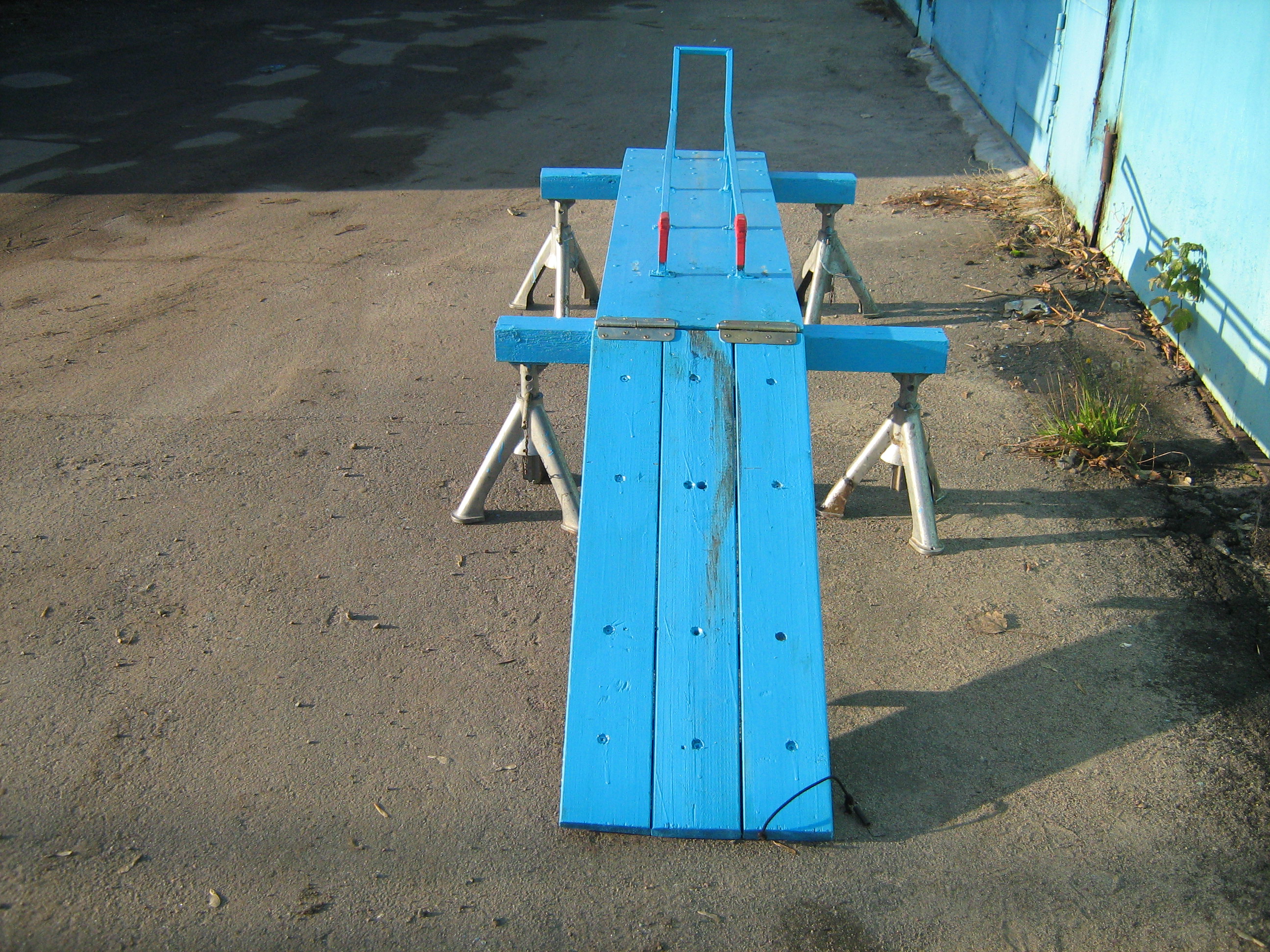

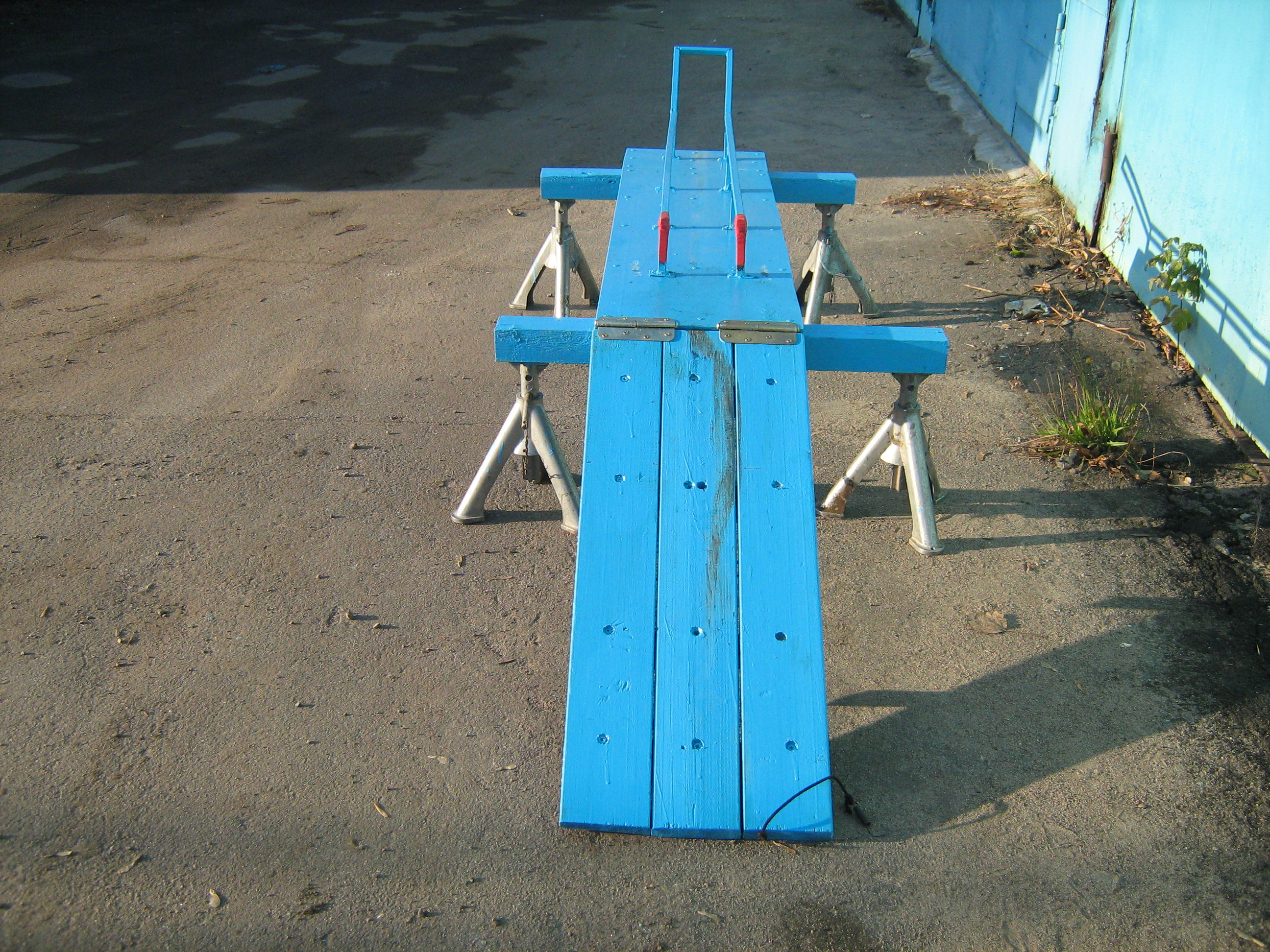

В гараже валялись 4 подставки (алюминивые, регулируемые, автомобильный треножник короче).Эстакада делалась так:Берём 2 бруска сечением 50х50 и длиной по 500мм. К каждому бруску (по краям) на саморезах крепим ответную часть подставки , всего на бруске их 2. Основание "эстакады": цельная доска шириной 500 мм ,длинной 1400мм ,толщиной 25 мм. Отступил от края доки 150мм прикрепил на саморезах поперечные бруски (по 2-а) с каждого края на ширину бруска с прикреплёнными ответными частями. Въездная аппарель - цельная доска; длинна-800мм, ширина -500мм, толщина-25мм, крепится с "эстакадой"- 2-мя обыкновенными дверными петлями.Собирается этот девайс так; В опорные треножники ставятся бруски с ответными прикреплёнными частями, сверху накладывается основание "эстакады" так, чтобы поперечные "пазы"(образованные брусками) на эстакаде вошли в брусок с ответными частями, опускается(раскладывается)аппарель. Высоту можно регулировать путём поднятия (отпуска) ответной части относительно основания треноги. Получилась отличная, разборная, регулируемая по высоте (предел 300-500мм) эстакада для скутера. Скутер заводится и сам своим ходом забирается на площадку, легко ставится на центральную подножку и... делай с ним всё, что хочешь! После разборки (2 минуты), "эстакада" практически не занимает места в гараже (стоит прислоненный к стенке). Время на изготовление (с учётом покраски) - 4 часа. *THUMBS UP* Смотрите.

Исходя из чёрних отметен на трамплине вытащить мопед туда было непросто .
 Заголовок сообщения: Re: Подъёмник для скутера ( наглядная)
СообщениеДобавлено: 16 Oct 2009, 20:43
Нет он легко заезжает своим ходом, просто с самого начала небыло направляющих и переднего ограничителя ( я их поставил после того, как понял, что загонять скутер и одновременно его ловить на конце эстакады, чтобы не упал, мероприятие не для слабонервных) а после дополнения боковых и переднего ограничителя проблем никаких. Кстати ремонт (та жа замена ЦПГ) с этим девайсом - одно удовольствие :)

если некогда строить эстакаду , то можно использовать пару автопокрышек ( укладываются рядом вдоль скутера ) на которые и заваливаем последний ................особо щепетильные могут подкладывать на покрышки куски поролона или что-либо подобное :)
СообщениеДобавлено: 17 Oct 2009, 08:06
И не лень же было тебе... (восхищённо..) Я тоже не люблю скутеру кланяться, поэтому я его загоняю на стальной стол во дворе. Просверлил две дырки в столе, аппарель цепляется крючьями в них продетыми. Когда не надо, снимаю ,уношу. А на столе скут на ц\подножку. Ковыряться в скуте таким образом -действительно-одно удовольствие.
СообщениеДобавлено: 17 Oct 2009, 12:51
Да я хотел вообще-то подъёмный стол сварить (подглядел -такие промышленность выпускает) , а потом быстренько, из подручных материалов это чудо сотворил...Кстати денег на изготовление никаких не потратил :-x

Вот честно, не вижу смысла...скутер-это не машина, всё что нужно открутить под днищем это только 2 гайки глушителя, и только ради этого нужно мастерить какой-то подъёмник? проще взять коробку от холодильника, отрезать нужный нам кусок, бросить на пол, и ковыряться со скуом лёжа. Во-первых картонка и места меньше занимает, во-вторых время экономим и в третьих- не нужно бежать на строительный рынок и покупать материал...
Когда простоишь рачком, извиняюсь, перебирая двигатель не один часок и когда уже не мальчик, смысл найдешь.
