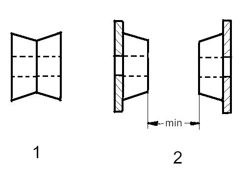

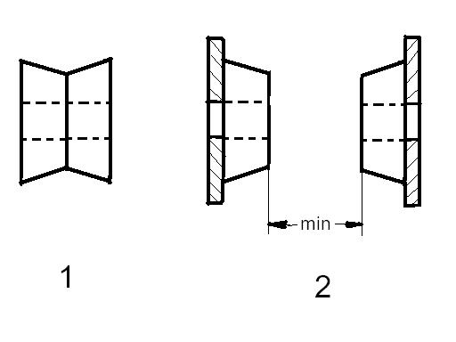

Вот ещё чуть колхоза. Задний правый амморт верхнее ушко. Конструкция: ушко амморта в нём резинка в резинке стальная трубка. Оверстие в ушке выглядит как два конуса вершинами друг к другу симметрично.
Есть в продаже резинка от авто, выглядит как на рис.1. Разрежу её напополам и добавлю шайбы рис. 2. Осталось подогнать по длине.

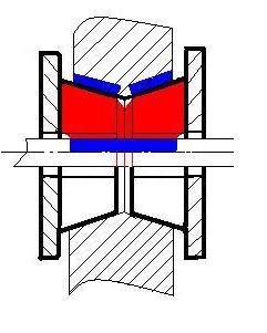

Затем вставлю эти резинки и шайбы в ушко с обоих сторон и затяну. Вроде должно работать. Внутренняя стальная втулка равномерно распределит нагрузку по всему внутреннему отверстию сайлента. По наружной поверхности давление равномерно распределят образующие конуса, при затяжке.
Красным резинка после деформации, синим поверхность контакта. Всё утрировал для наглядности.
