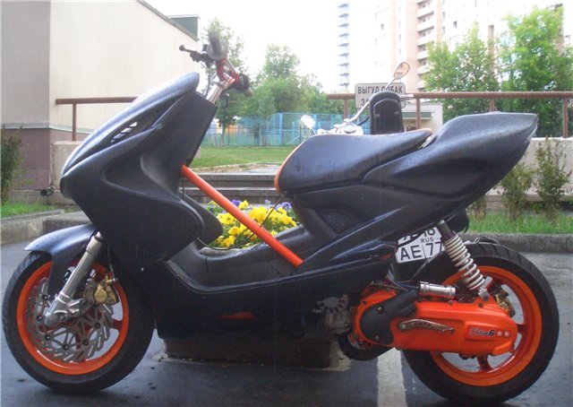

Вот сейчас перед сезоном купил себе убитого китайчега, и решил его "закосить" под спорт, сейчас буду варить распорки, но есть проблема, на старом скуте вварил их прямо в раму так, что пластик не возможно было снять, здешь же хочку нормальный доступ и снятие пластика, помогите советом, как осуществить эту идею? Скутер ABM STORM Sl

может распорки съемные сделать? ну типа как на машинках, по идее болт 10-12мм выдержит с запасам гуляние рамы.

Думал об этом , и пока на этом остановился, но всетаки если распорки будут по прямому назначению использоваться, то выдержат ли?

Делай сьемными ,спереди из рамы чтобы выходило две трубки около 4см,чтобы у этой трубки внутрянний диаметр совпадал с внешним диаметром распоры,потом в эту трубку уже распору вставиш ,насквозняк просверлиш и болтом.Надо выкрутил болты снял распорки,а передний пластик можно продвинуть На себя,чтобы он сошол с этих 4 сантиметровых трубок.

Распорки ставят, чтобы усилить слабую китайскую раму, для катания по кроссовым трассам.
Но в основном, их лепят на скутеры, для придания им понтового вида - типа спорт!

А я вот в живую видела китайский Вайпер у которого лопнула рама и он прогнулся так что сидение было у руля.. Может быть для этого и распорки ставят?? Где-то на форуме видела тему распорки были установлены от рамы под сидением к рулевой колонке..

Это тебя нужно отправить куда-нибудь....Резьбовые соединения можно делать, а вот зачем ты собираешься "фиксировать" раму в "нужном" положении, для меня лично загадка...Она, что на шарнирах что-ли. Если ты думаешь, что продольный изгиб рамы скутера, в пределах упругой деформации надо "фиксировать", то это совсем не так, рама в этом не нуждается. Силовые элементы в виде продольных усилителей (они могут ввариваться в силовой каркас рамы, или ставиться на резьбовые фиксирующие муфты) предназначены для восприятия коротких (ударных) нагрузок при резком увеличении на раму сил деформации превышающих расчётные величины рамы скутера (прыжки на мототранспорте, резкие перепады высот на мотокроссе и т.д.). Но это специальная подготовка для экстремальной эксплуатации мототехники. Всё, что я видел самодельное , изготовленное и поставленное на стандартный скутер (в том числе и ваши "распорки") - всё это понты......А утеплителем для труб это конечно можно........

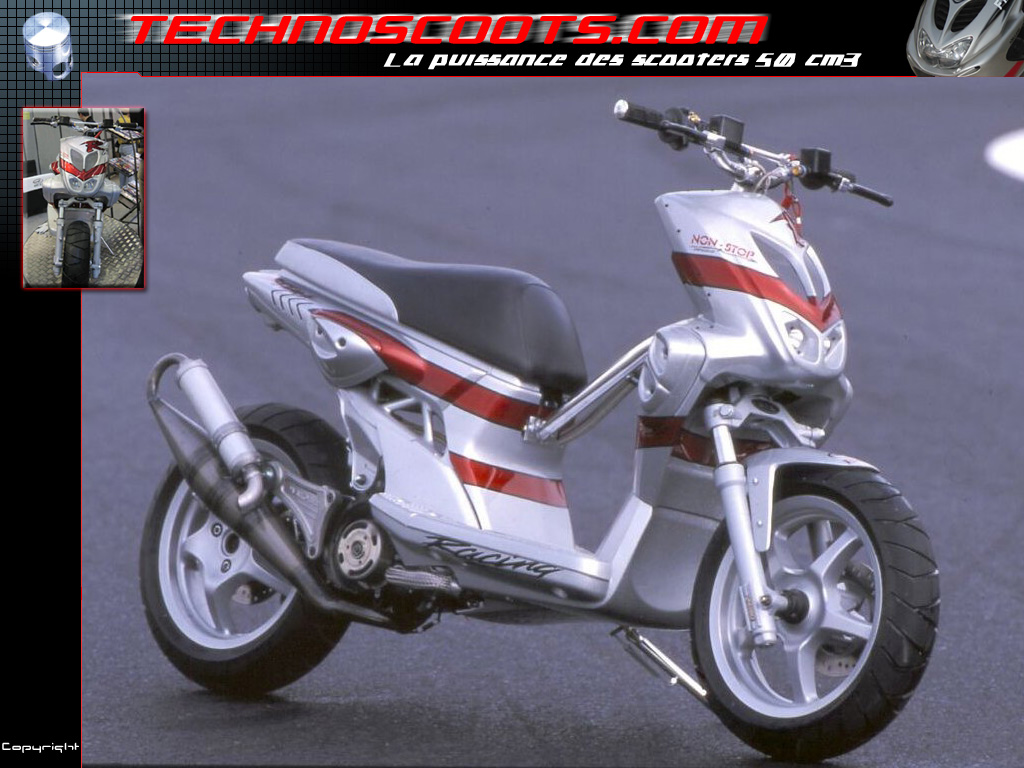

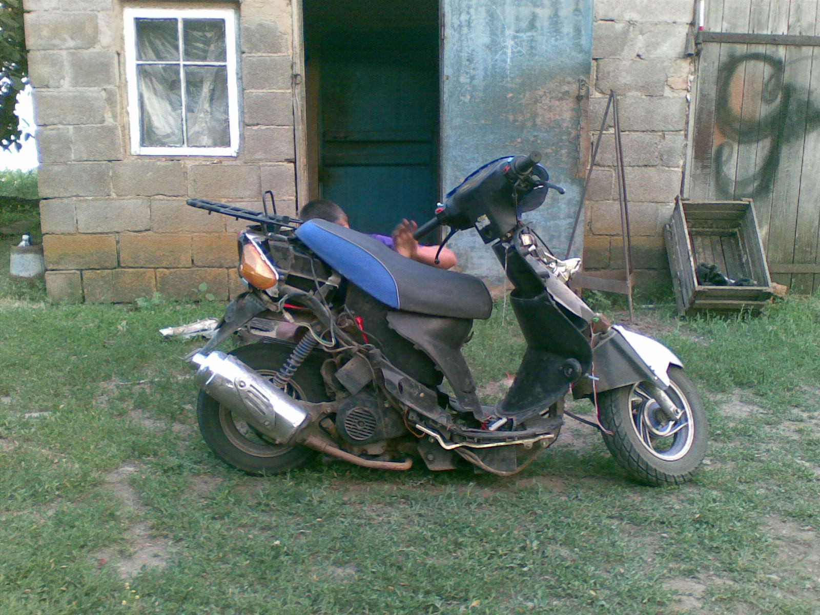

Комментарий к файлу: (скутер друга) На нём к сожалению не стояла распорка :)
Фото_407.jpg [ 389.14 KiB | Просмотров: 12765 ]

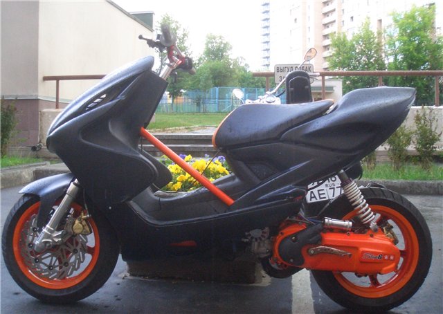

Комментарий к файлу: Закос под спорт :)
751662_5.jpg [ 124.76 KiB | Просмотров: 12765 ]
Комментарий к файлу: распорки съемные
scooter-stunt-bcd-1024x768.jpg [ 227.36 KiB | Просмотров: 12765 ]
