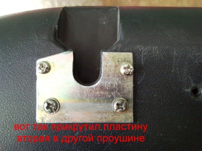

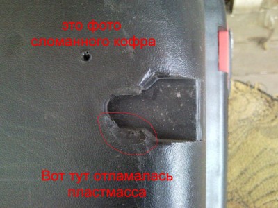

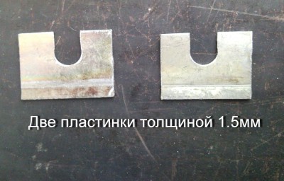

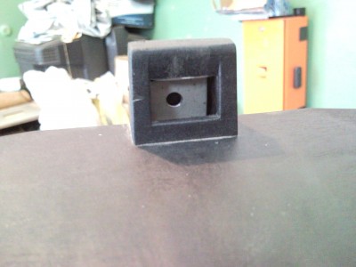

Давно собирался это сделать. В начале прошлого сезона прикупил кофр у STIVа большой на 2 шлема. очень хороший и вместительный. В один прекрасный момент на неровной дороге он отвалился. Причиной отрыва стало выломанная пластмасса, всё видно на фото. Кофр купил ещё один новый, т.к. старый оторвался и кувыркался по асфальту от чего вид его стал нехороший. Доработал немного клык в который входит замок (про это писал сам STIV где то) и прикрутил усиливающие пластины к проушинам на самом кофре.

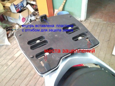

Тут фото самого кофра

а эти крепления (пластины) вмести с куском побольше пластика не вырвет?
Автор:  ScooNC [ 27 Feb 2010, 17:07 ]
Заголовок сообщения:  Re: Усиление крепления большого кофра
А хрен его знает, вот и посмотрим. Может быть на старом кофре то место где вырвало, было с дефектом литья.
