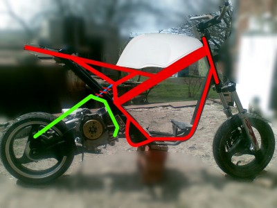

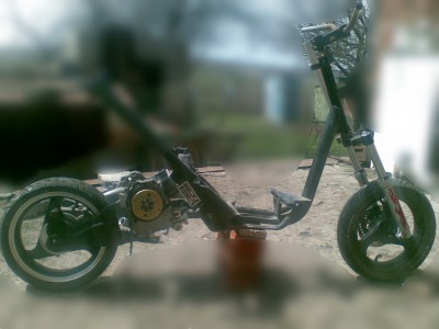

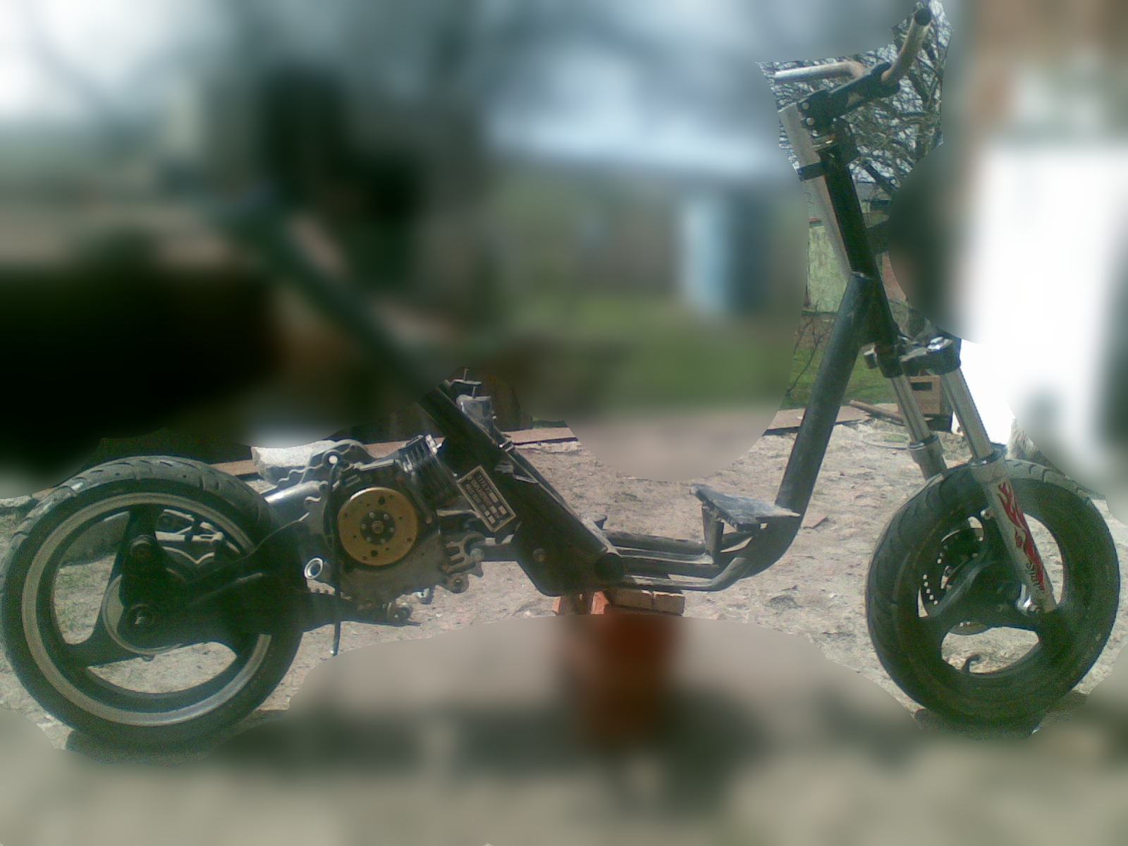

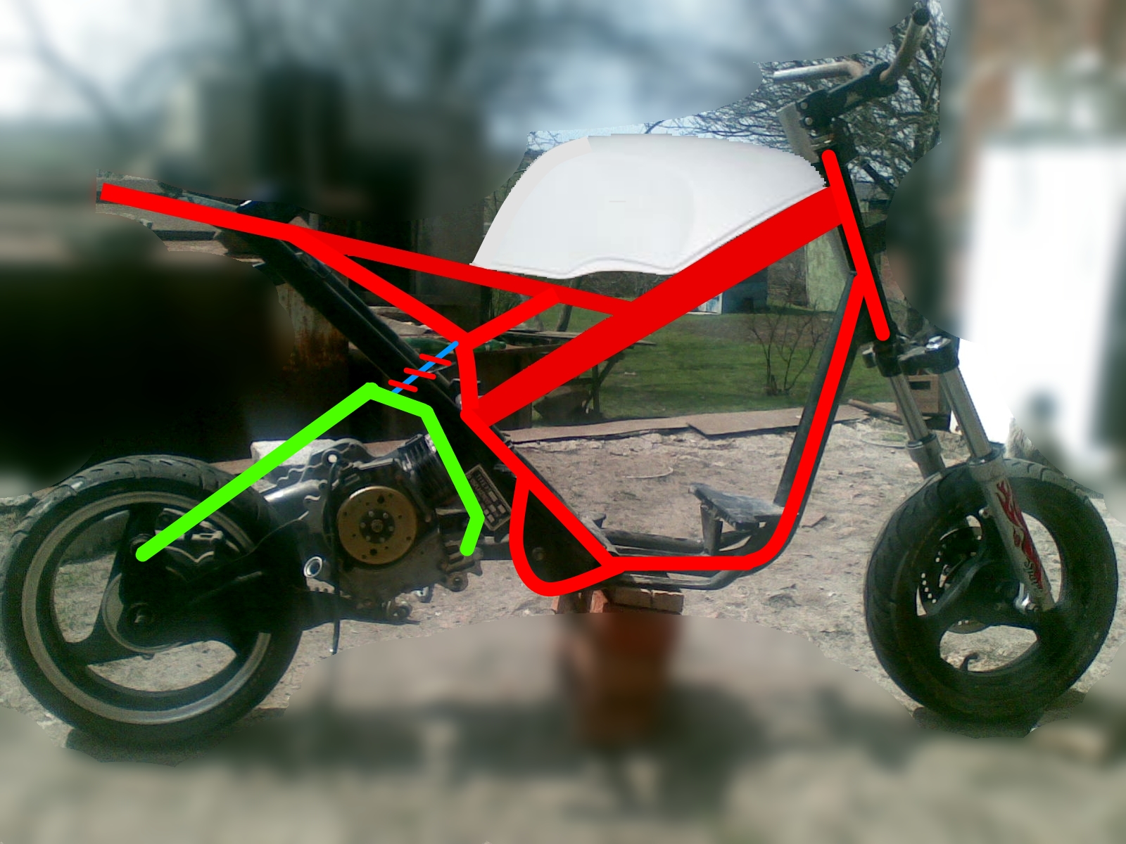

Хочу переделать своего коня в скутербайк. нужна хелпа по построению моноаморта на 139 двиге, и импорту вилки с 2 траверсами, + подскажите бак в стайл типо yamaha ysr
Комментарий к файлу: Правильно ли?

400 кубов не выдержит рама, так что моноаморт нужно делать под 139двиг, жду мыслей, рисунков...

На твоем рисунке неплохо изображенно,я бы раму сначало сварил,потом бы уже набухался и стал амортизатор делать O:-) :-D
Бак тоже просто делать,бак ставиш вперед как на картинке,родной бак,пробкой вверх,запениваеш его дорогой монтажной пеной подрезаеш,потом обтягиваеш все какой нибуть тканью по типу как трико,чтобы тянулась,и щедро обливаеш эпоксидной смолой,далее уже дело шлифовки и шпатлевки,вот тебе и бак.
Раму вари короче,потом все остальное,а то ля ля это не дело :-D
