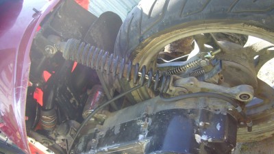

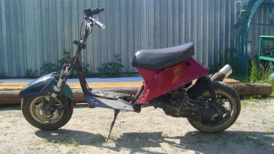

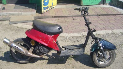

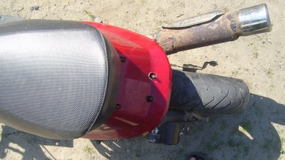

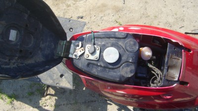

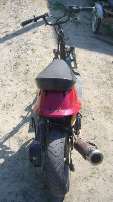

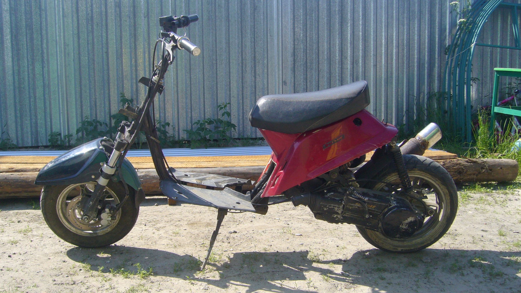

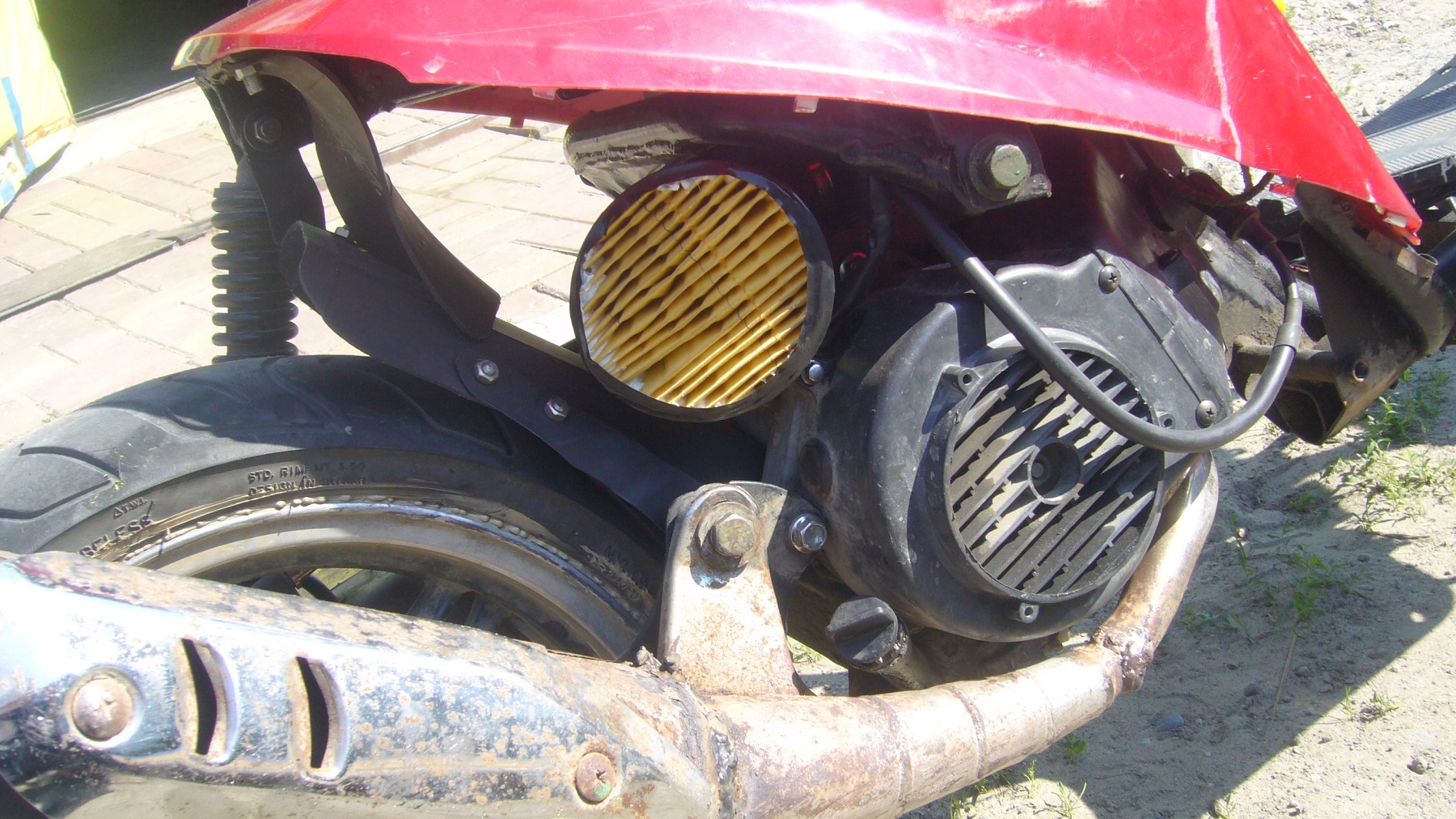

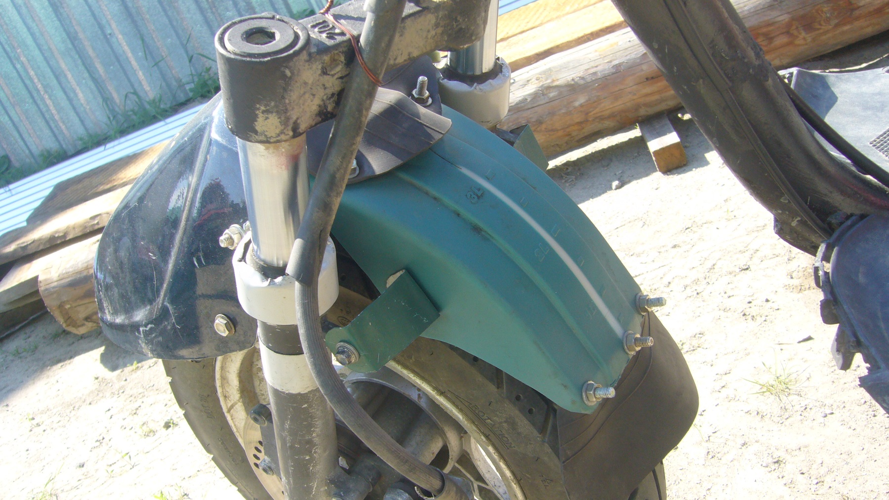

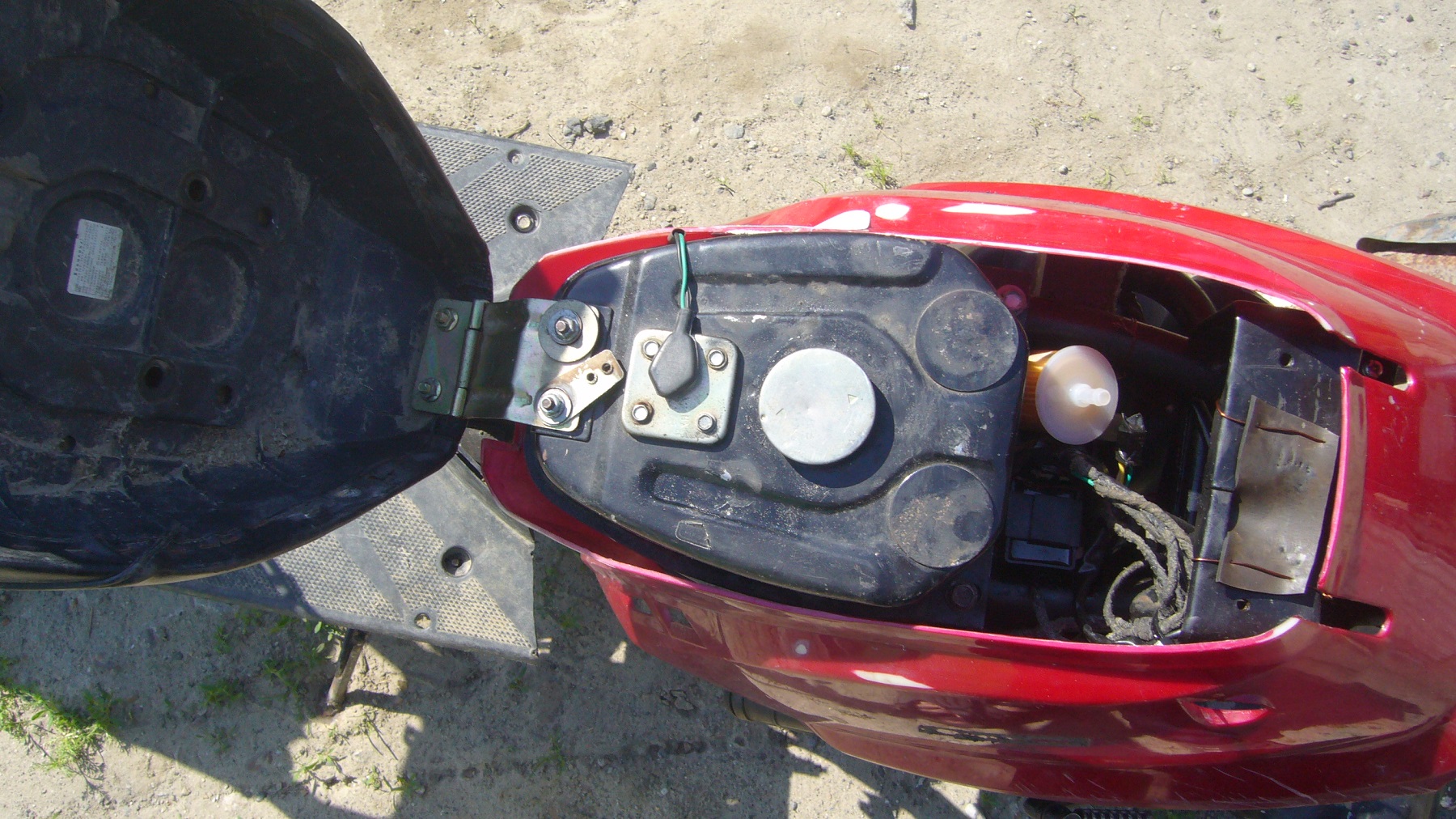

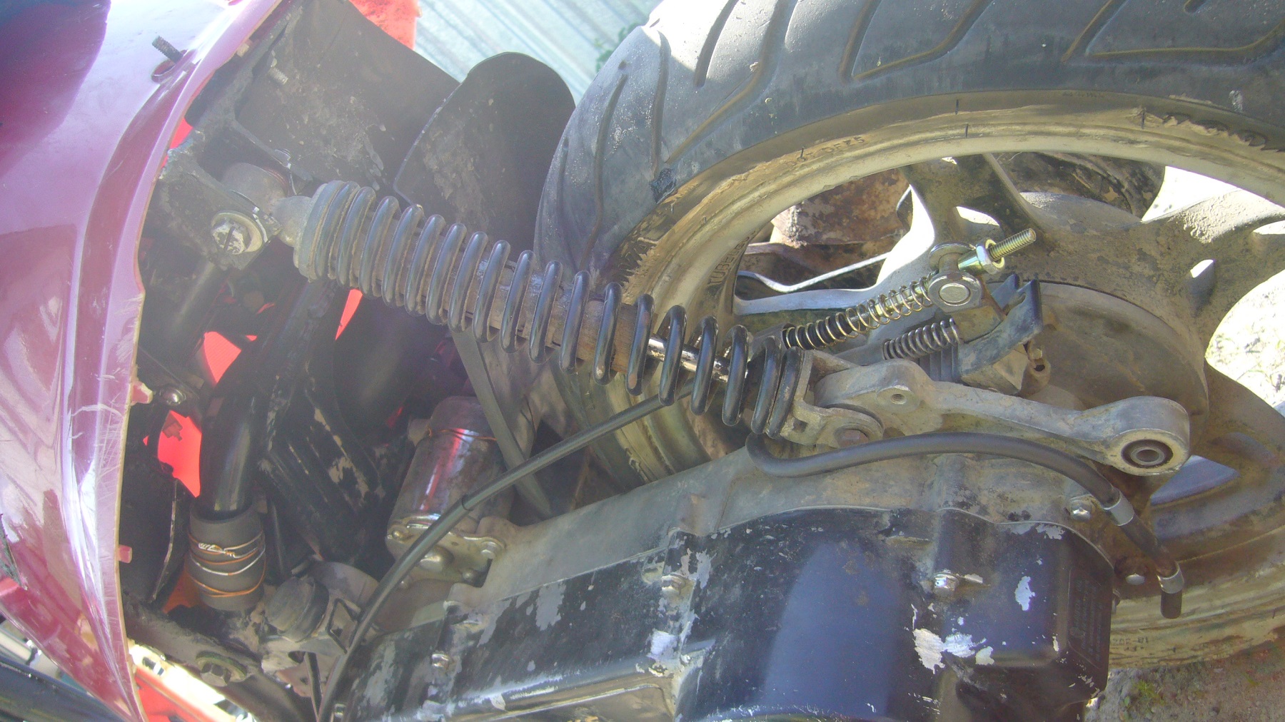

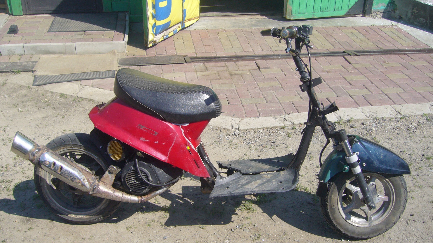

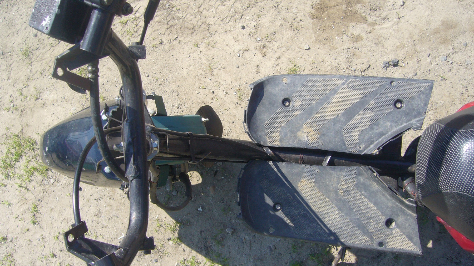

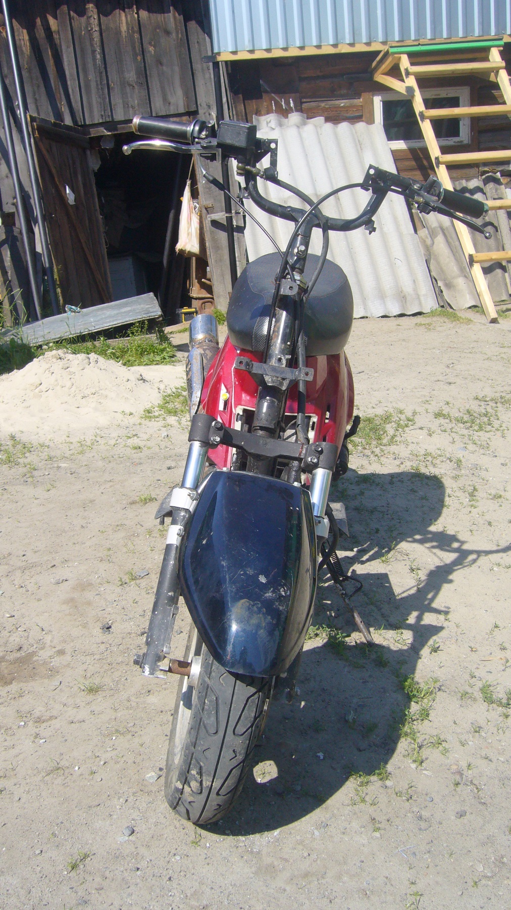

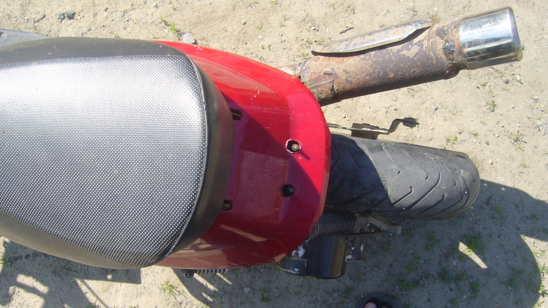

рама, сидение и часть пластика от BM Smile припоршивейший скутер был, сейчас он едет 100 км\ч и разгоняется очень шустро, пусть теперь кто нибудь скажет что BM Smile не валит :-P

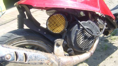

воздушный фильтр сделан из котелка от майонеза, "почему было не купить нулевик", потому что продаван загнул цену в 500р WTF!?, в итоге майонез всё равно вкуснее :-D

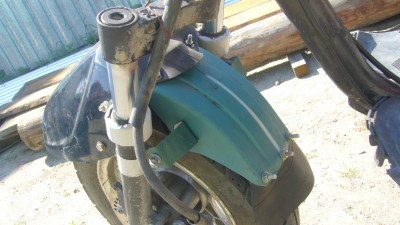

глушитель хоть и выглядит "громко" но работает тихо банка от 50кубовика наболдашник приварен для вида. бак примерно на 3 литра полтора часа езды и он пересыхает. подкрылки заднего и переднего колес сделаны из канистр. из электрики только кнопка глушения.
5.JPG [ 772.04 KiB | Просмотров: 70508 ]
4.JPG [ 774.07 KiB | Просмотров: 70508 ]
3.JPG [ 757.32 KiB | Просмотров: 70508 ]
2.JPG [ 777.02 KiB | Просмотров: 70508 ]
1.JPG [ 794.85 KiB | Просмотров: 70508 ]

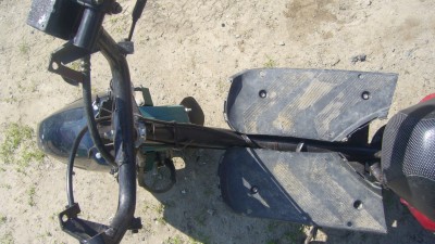

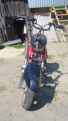

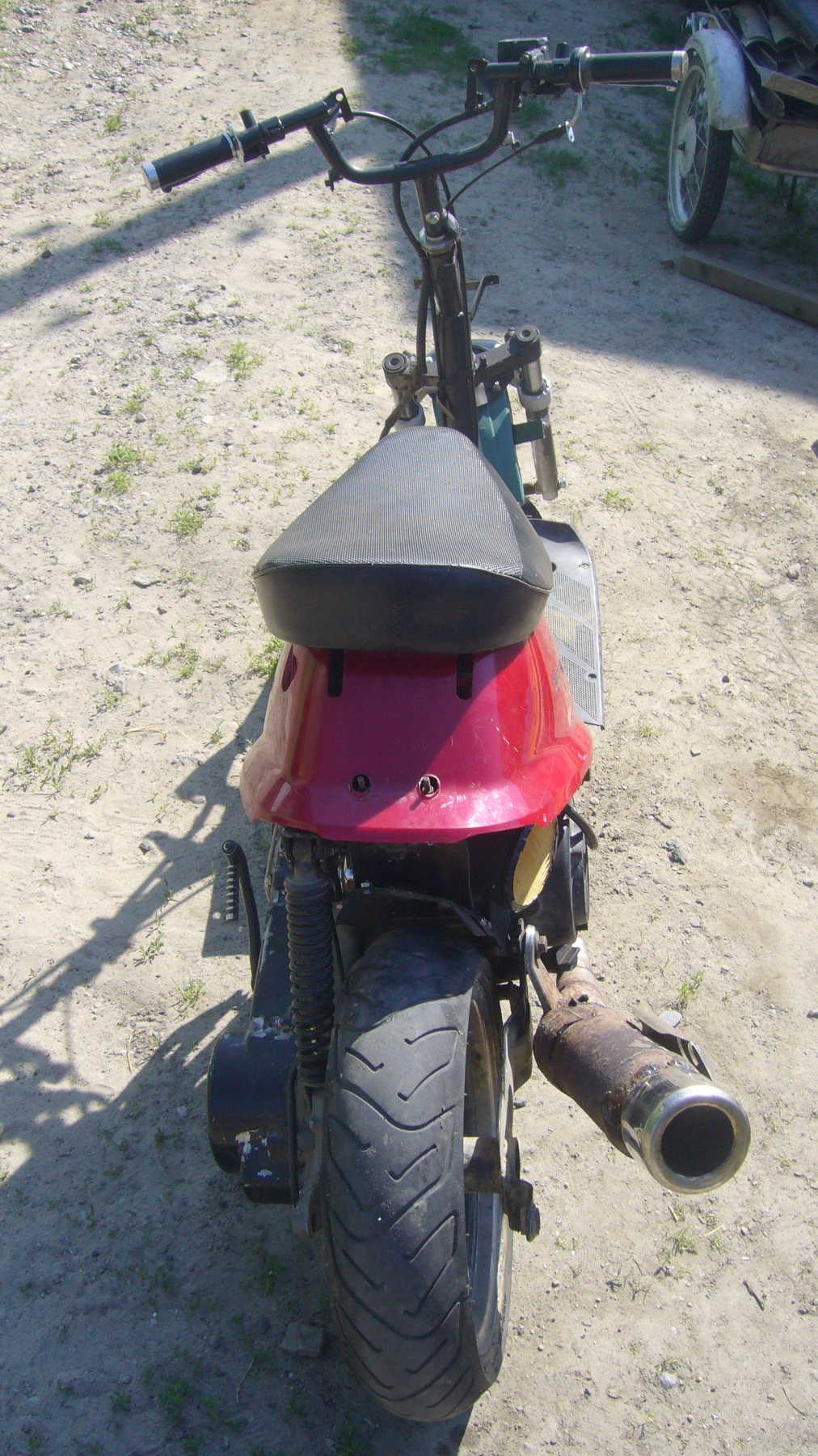

знаю выглядит будто на коленке делалось и это действительно так, зато цена всего 3000+ на всё ! а результат рвет всех конкурентов с такой же кубатурой скутеры\мотики с бооольшим запасом.
10.JPG [ 580.67 KiB | Просмотров: 70506 ]
9.JPG [ 664.92 KiB | Просмотров: 70506 ]
8.JPG [ 589.02 KiB | Просмотров: 70506 ]
7.JPG [ 817.34 KiB | Просмотров: 70506 ]
6.JPG [ 668.74 KiB | Просмотров: 70506 ]

А почему бы не подвинуть мотор по-ближе к рулю и стантить на нем?
Куча совкоциклов, а потом Sym Orbit 50->72cc->180+A9, 170=>1E4QMB 40mm=>водяная Minarelli, TopPerformance 72cc, Dell Orto 17,5, TPR VFORCE3, Malossi Multivar, Leo Vince ZX by AVK-73.
 Заголовок сообщения: Re: колхоз моторс представляет самоделка №2 150кубов
СообщениеДобавлено: 11 Aug 2014, 12:37
Зарегистрирован: 17 Nov 2013, 23:56
Сообщений: 10
Откуда: Ханты-Мансийск
Скутер: GX jeans 150, Suzuki: Skywave 400, gsxr 750wn 1992
этот движок в 1,5 раза больше старого раму пришлось бы сильно переделывать.
