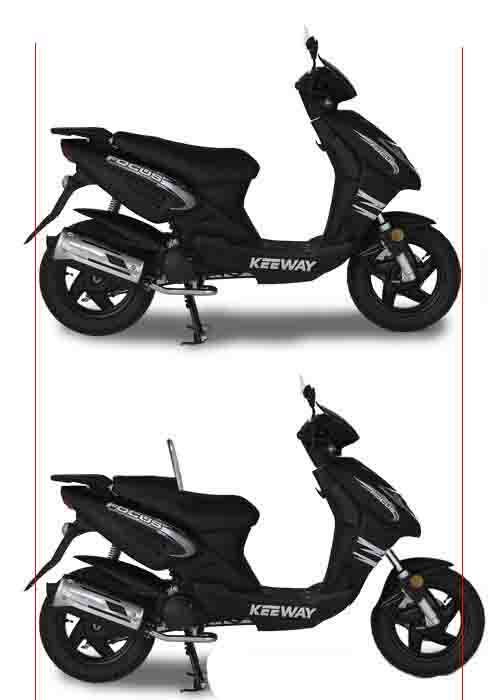

Всем привет.... принимайте новенького. Ну или старенького, если вдруг тут обретаются граждане, тусовавшие на воробьевых в составе московского скутер-клуба в далеком 2000м:)
Сходу вопрос: имеется F-act 150. Пока есть еще пара-тройка недель до полноценного начала сезона озадачился вопросом добавления комфорта аппарату. Итак 2 пункта:
1) Седло не нравится - хочется комфорта для любимой 5й точки
2) На мой вкус - база коротковата. на скорости 70 и выше частые поперечные трещины и швы в асфальте дают ощущение хорошей стиральной доски. А выше 80 вообще напряжно, либо надо постоянно подруливать, либо следить чтоб руль на кочках и на миллиметр не сдвинулся...
В итоге с помощью фотошопа родилась мысль: перекроить седло в 2 уровня и со спинкой для меня любимого и чутка удлинить вилку и изменить угол.
Примерно вот так:
F-ACT-150.jpg [ 36.06 KiB | Просмотров: 9866 ]
Подскажите если кто видит почему этого делать не надо... ну или почему не получится, какие там трудности и подводные камни.
ну и спасибо коллективному разуму...

вилку можно а подспинник несоветую неудобно ужасно особенно для пассажира

+1) Вилку можно амортами поднять;) Еще можно 12-13е колесо поставить)

Имхо очень много геморроя от удлинения базы. Спереди вообще не советую, при изменении наклона вилки много не выиграешь, а получишь проблемы с управляемостью и ресурсом самой вилки. (если неясно - объясню почему)))
Удлинение рамы - ослабление ее конструкции, поэтому только с установкой растяжки. Но, добавляется проблема со стыковкой пластика. Колхоз, получится другими словами))
Перенос двигателя назад. Тоже вариант, но также потребует значительных усилий, но при этом варианте переделки пластика почти не потребуется.
ЗЫЖ. А вообще, получить устойчивость можно занизив подвеску - центр тяжести пониже замутить. Лоурадер - эт прикольно 8-)

Yegor писал(а):
Motouran писал(а):
Там в стоке уже 12" колесья стоят.
О! откликнулись, спасибо!
Прошу подробностей:
1) А чем неудобен подспинник? пассажир меня волнует мало.
2) Насчет управляемости и ресурса - понимаю прекрасно. Просто управляемость у этой таратайки на мой вкус избыточная. А что касается ресурса - я так понимаю, для осуществления задумки вилку придется тупо поменять на что-нить более длинное.
Кстати, а что еще камрады могут предложить по части комфорта и повышения устойчивости\уменьшения остроты руля на скоростях за 60? рулевого демпфера, как на байках, который мона затянуть у нас я понимаю нет?

нее.. фокус не плох. просто мне слишком часто приходится мотаться в область - примерно 50 км в одну сторону.
вот я и думаю - либо этот жужик довести род себя, либо продать и купить Пантеру, поменять на ней цпг на (CMR) 170cc и кататься....
собссна и все.

Спинку категорически ставить нельзя!!! При ударе или серьёзном падении или "слёта" с дороги есть возможность сломать позвоночник, попчик! Одумайся!

автор не знаю ............а я себе поставил откидывающуюся ( чтобы пассажира можно было сажать ) спинку из газелевского подголовника ......... и теперь спина не устает при длительном пробеге 8-)
