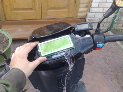

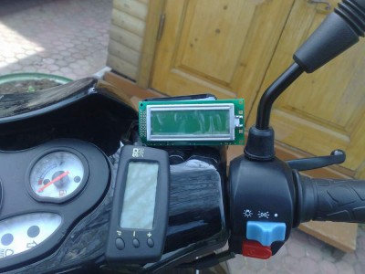

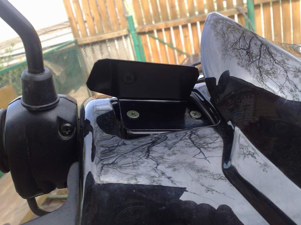

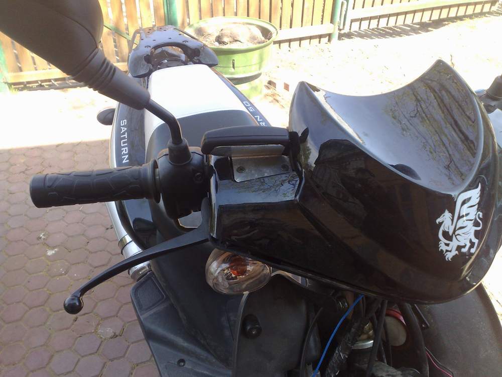

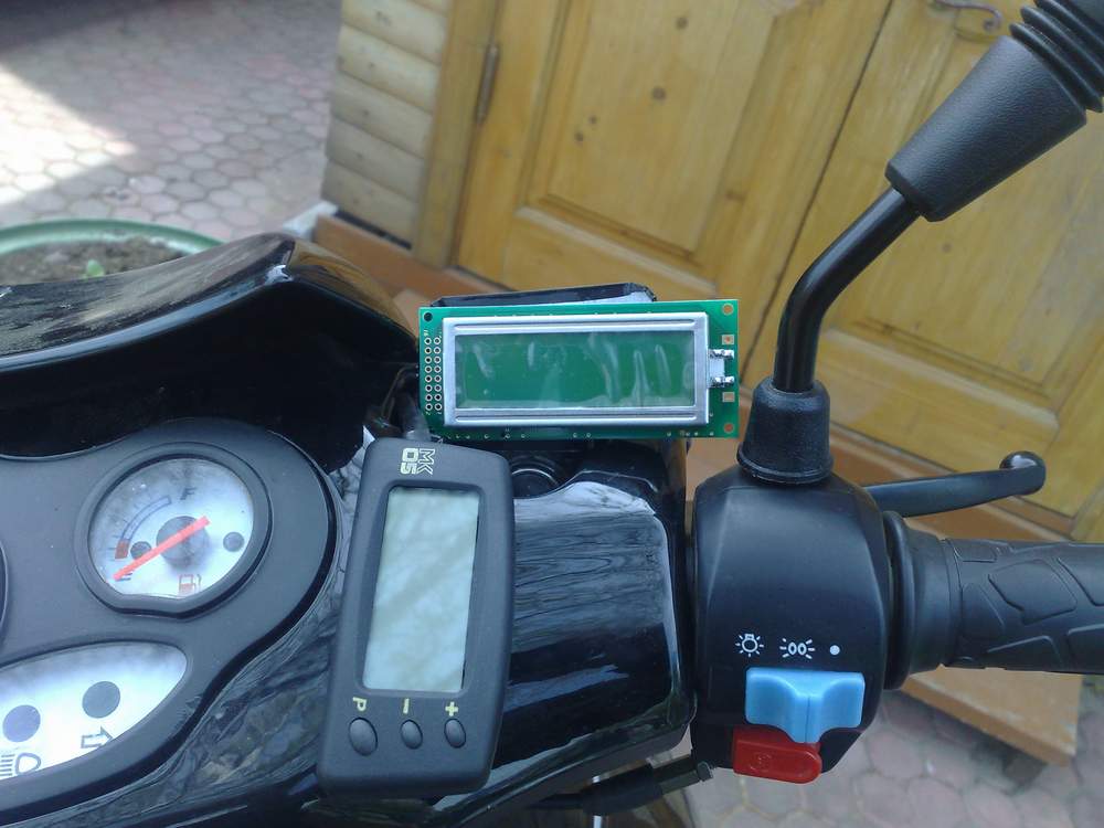

Вот так я приделал МК05 на бачек гидравлического тормоза.
Вопрос водонепоницаемости остался открытым но думаю можно вскрыть корпус и залить плату как следует лаком.
Комментарий к файлу: Вот примерно так.
z1.JPG [ 78.82 KiB | Просмотров: 9777 ]

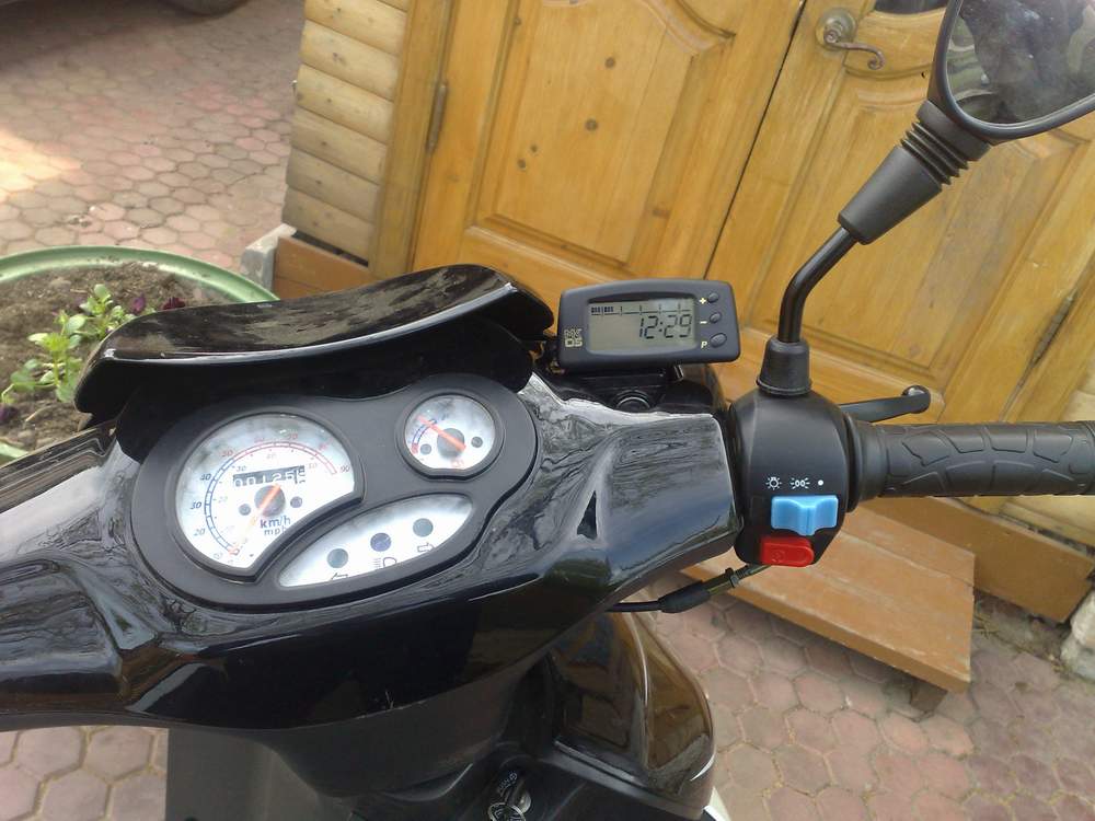

Комментарий к файлу: Обклеил само клеящейся черной пленкой.
p2_pl.JPG [ 70.8 KiB | Просмотров: 9777 ]
p1.JPG [ 73.57 KiB | Просмотров: 9777 ]

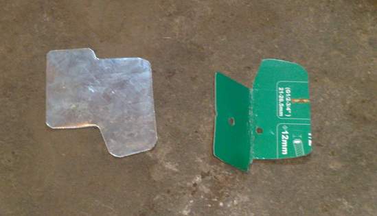

Комментарий к файлу: Шаблон из картона и по нему из оцинковки.
shab.JPG [ 17.61 KiB | Просмотров: 9777 ]

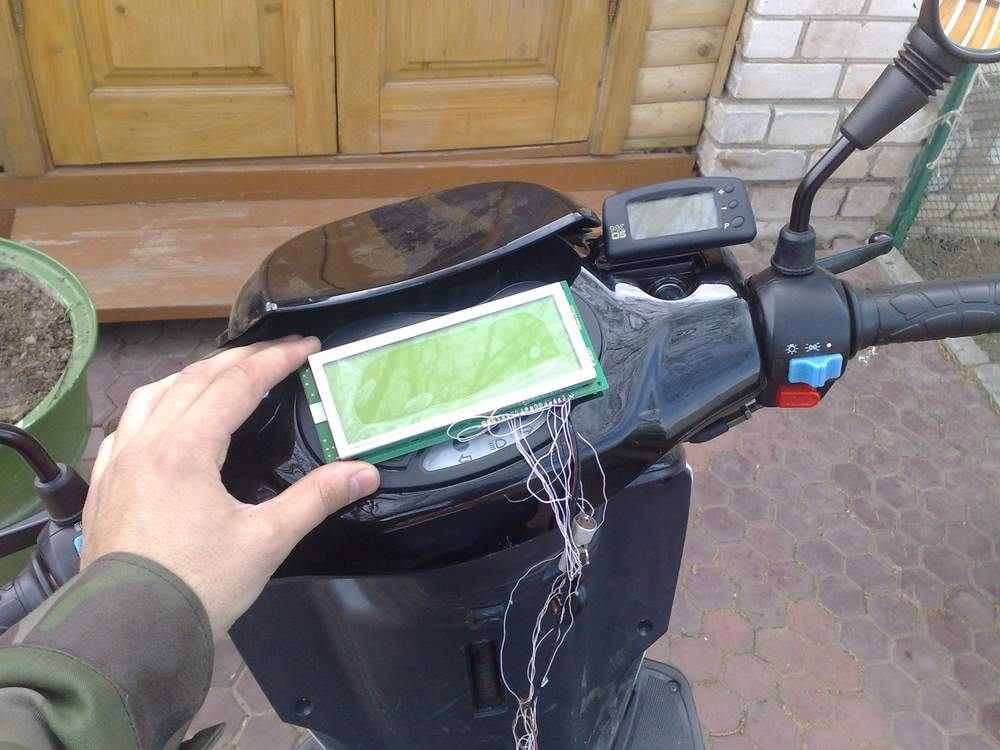

А это быть может на будущее.
Комментарий к файлу: Вот так.
lc_m.JPG [ 67.52 KiB | Просмотров: 9776 ]
Комментарий к файлу: или даже вот так.
lc_b.JPG [ 82.96 KiB | Просмотров: 9776 ]

Еще забыл сказать, что подключал я его не к коммутатору а к реле регулятору генератора. Оно расположено у меня прямо у замка зажигания так, что получается, что все провода в одном месте. правда в тахометре пришлось выставлять 8 цилиндров. Для чистоты эксперемента пробовал подключать к коммутатору и ставит 2 цилиндра. Показания абсолютно идентичны. Еще напрягает писк вольтметра, потому как напряжение изменяется в широких пределах, надо у него пищалку выдрать.
