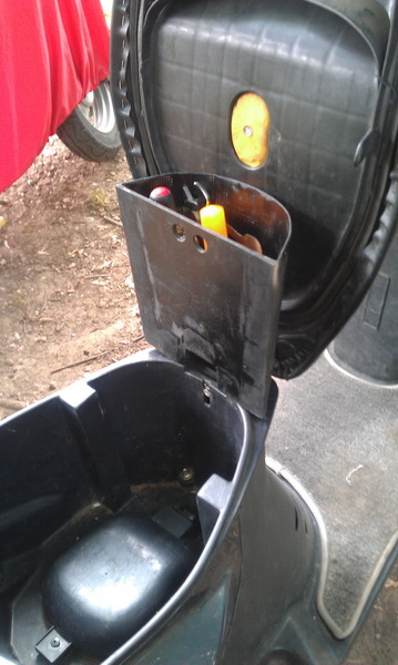

Теперь полно свободного места (храню теперь в унитазе кож. куртку)

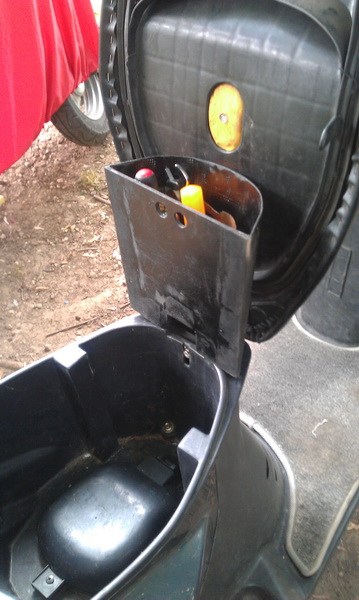

Делал из того что было:
Фанерка 3мм
Эпоксидка
Серпянка (сеткой, самоклеющаяся)
Серпянка тряпочная
Если есть стеклоткань, то лучше все-же из нее творить.
Да, чуть не забыл, ящик вынимается за две дырки легким движением руки :)
Зы. Фотку прилагаю ... Пишу с телефона, надеюсь вылезет.
Зы 2. Не вылезла :( . Завтра с компа добавлю.
IMAG0157_новый размер.jpg [ 95.93 KiB | Просмотров: 10461 ]
Последний раз редактировалось igVVV 08 Jul 2011, 07:52, всего редактировалось 3 раз(а).

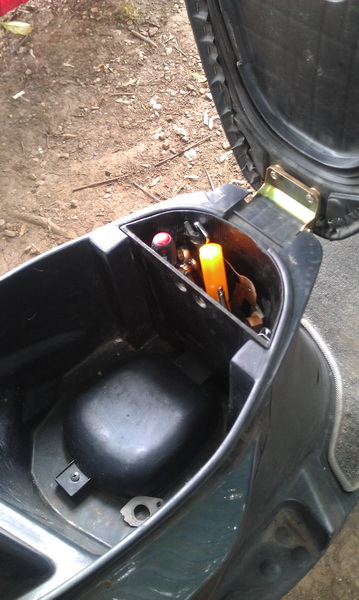

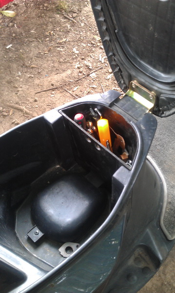

Выклеивал так:
Распылил чуток водички в унитаз.
Приложил пищевую пленку.
Нанес прозрачный скотч.
Нанес серпянку (сетка самоклейка) 2-3 слоя
далее эпоксидкой (тут придется повозиться :) )
ну а далее уже обрезание, шкурение и т.п.
IMAG0158_новый размер.jpg [ 86.53 KiB | Просмотров: 10460 ]

Шлем туда и без ящика не влезает, мешают вертикальные ребра в унитазе. Да и для этого сзади кофр имеется.
А ящик и вправду очень удобный получился. Инструмент хранится вертикально и легко доступно все что в нем. К томуже сам ящик можно вытащить и поставить под рукой возле себя.

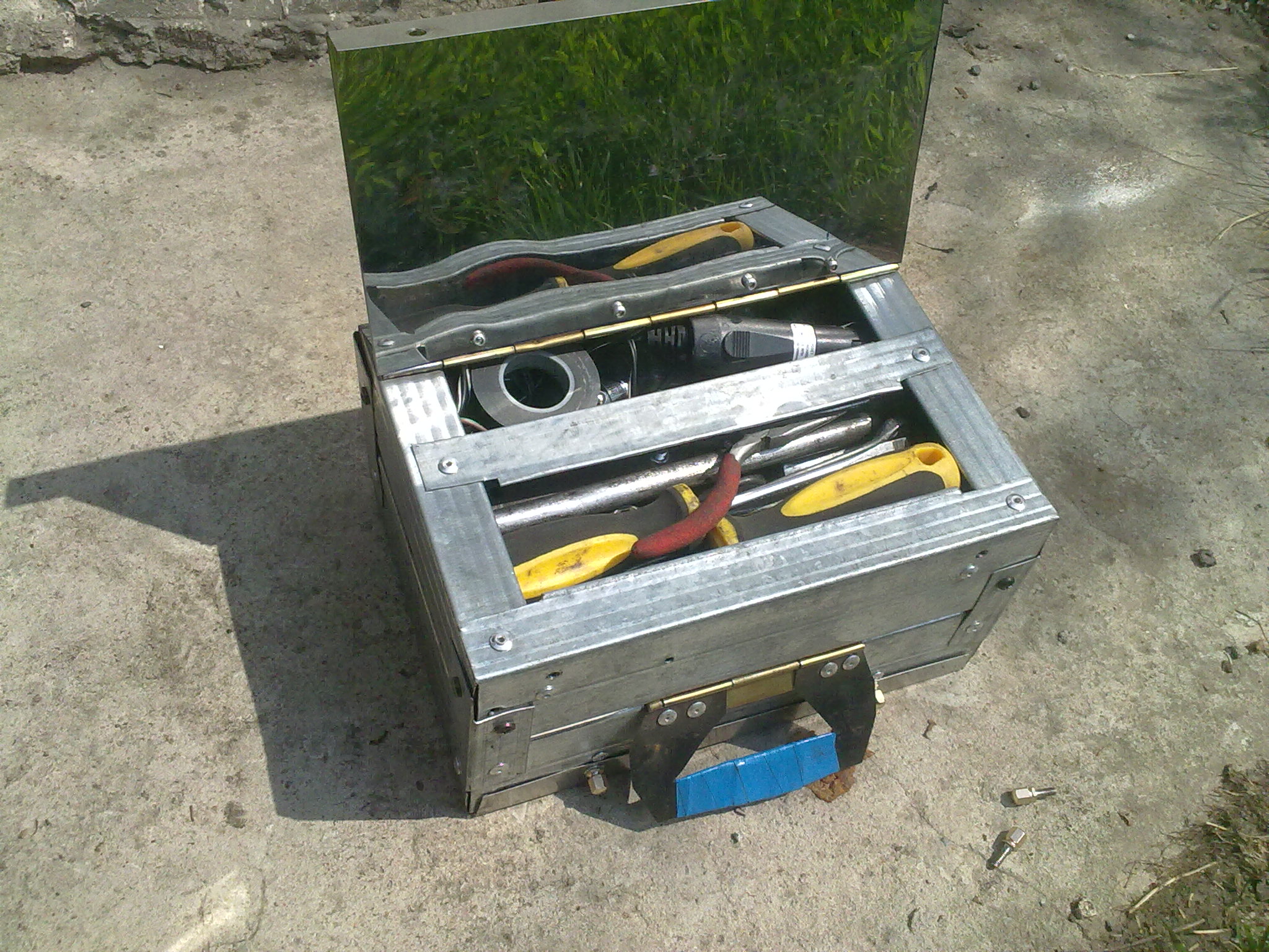

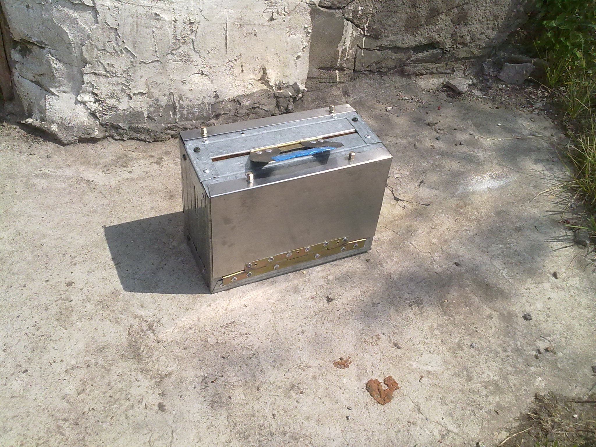

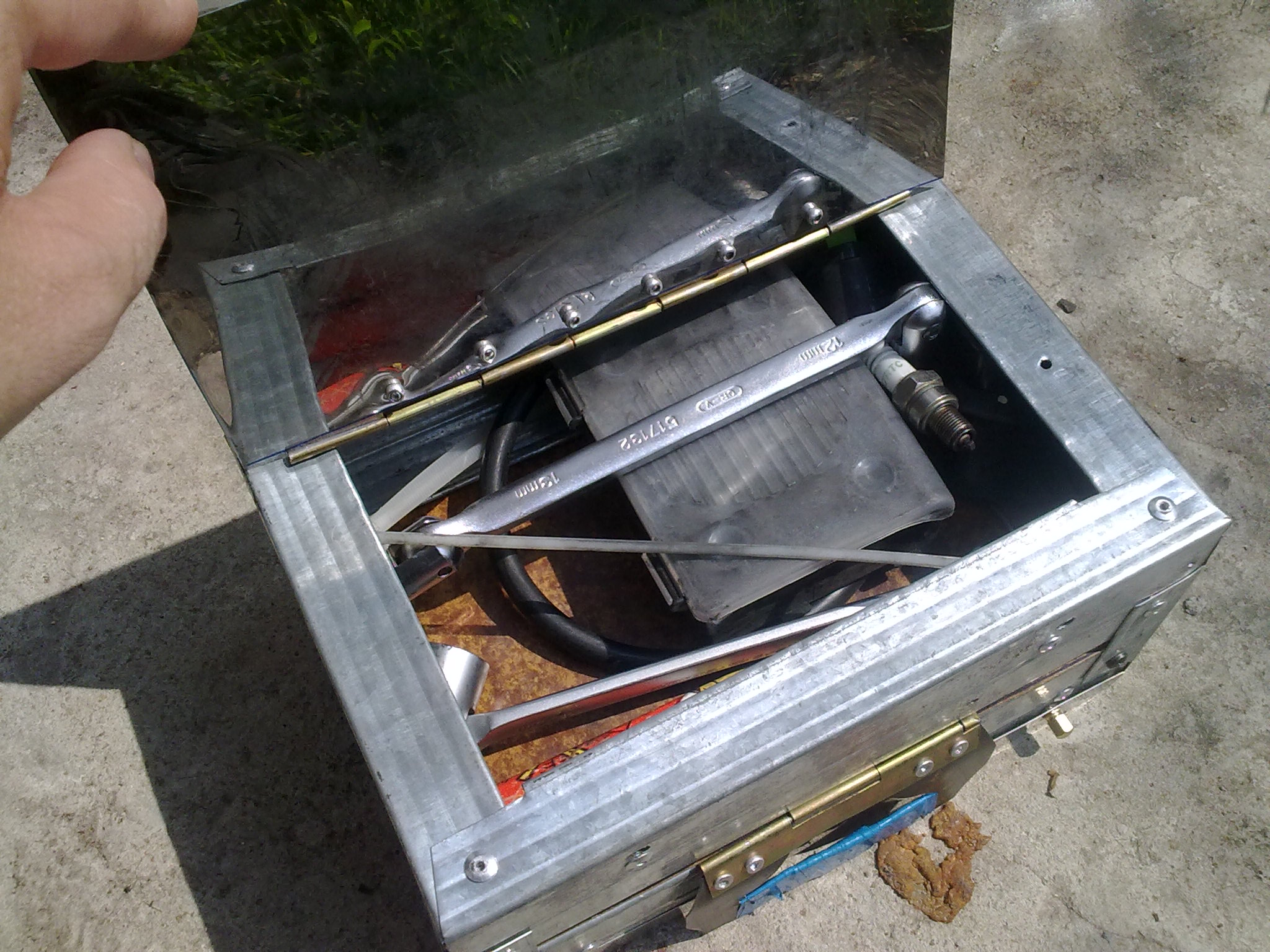

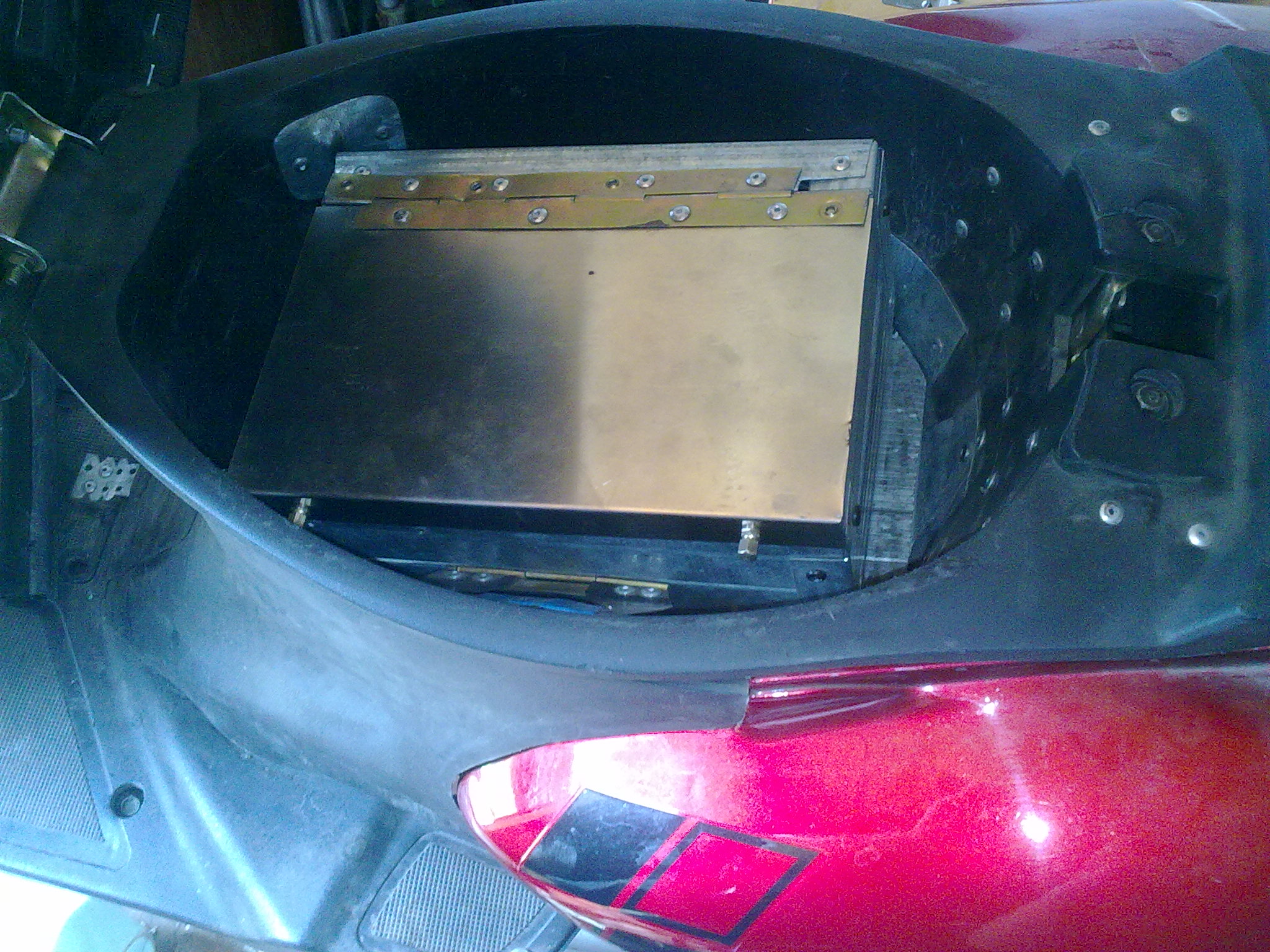

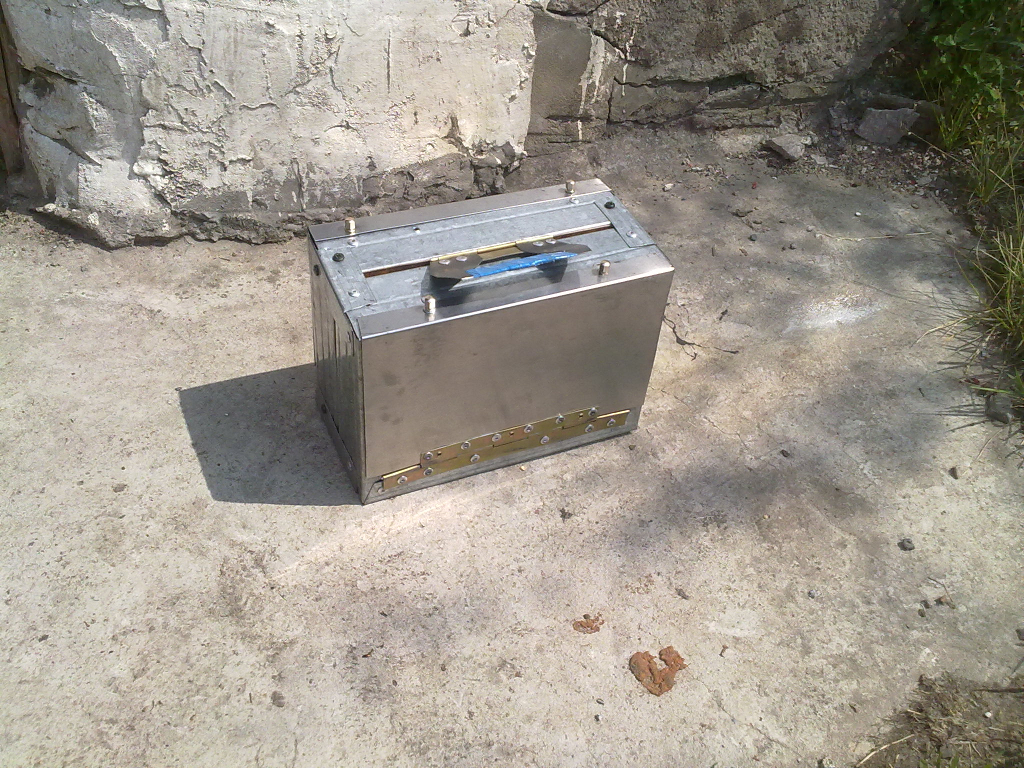

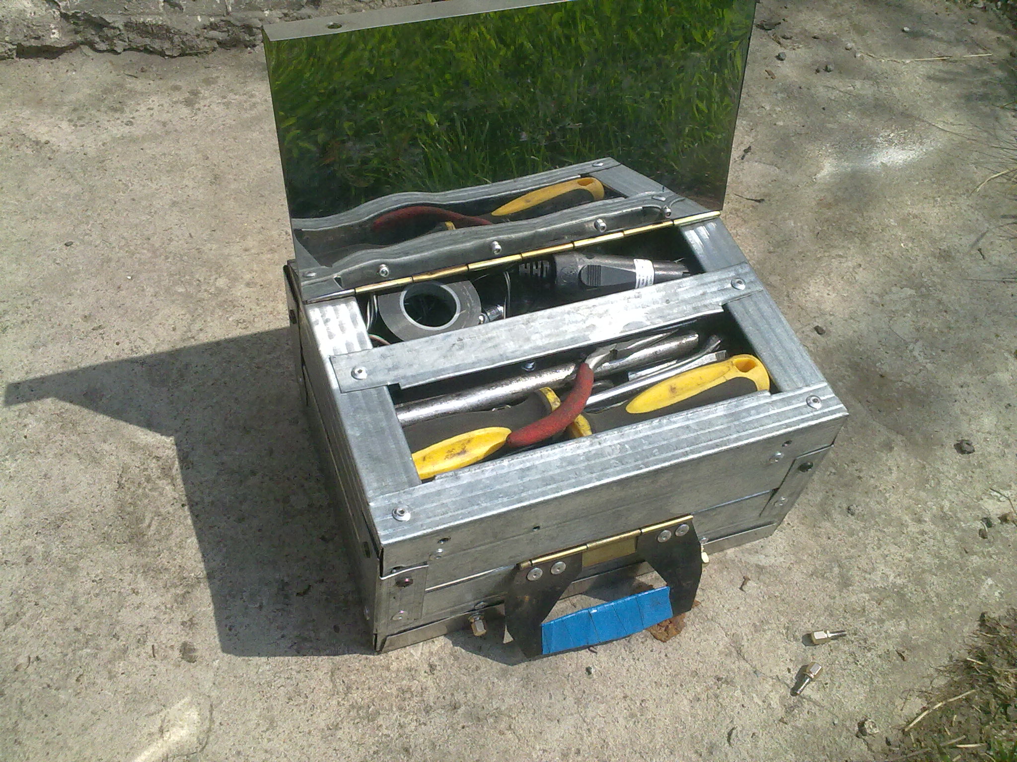

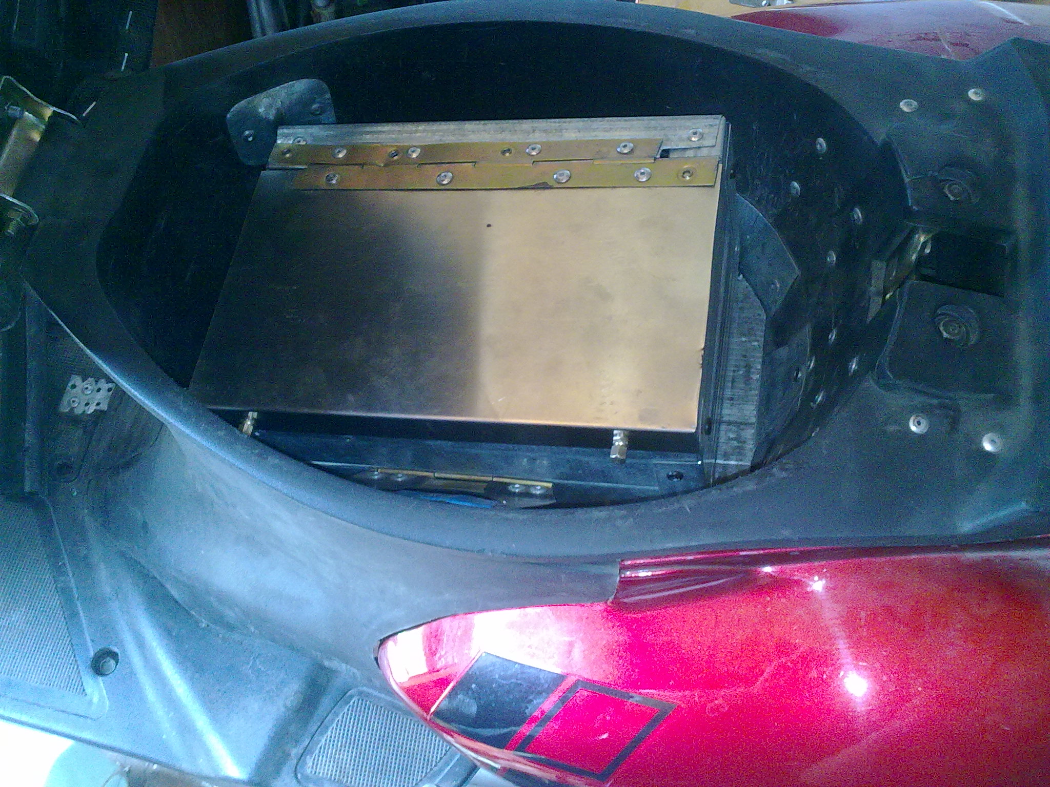

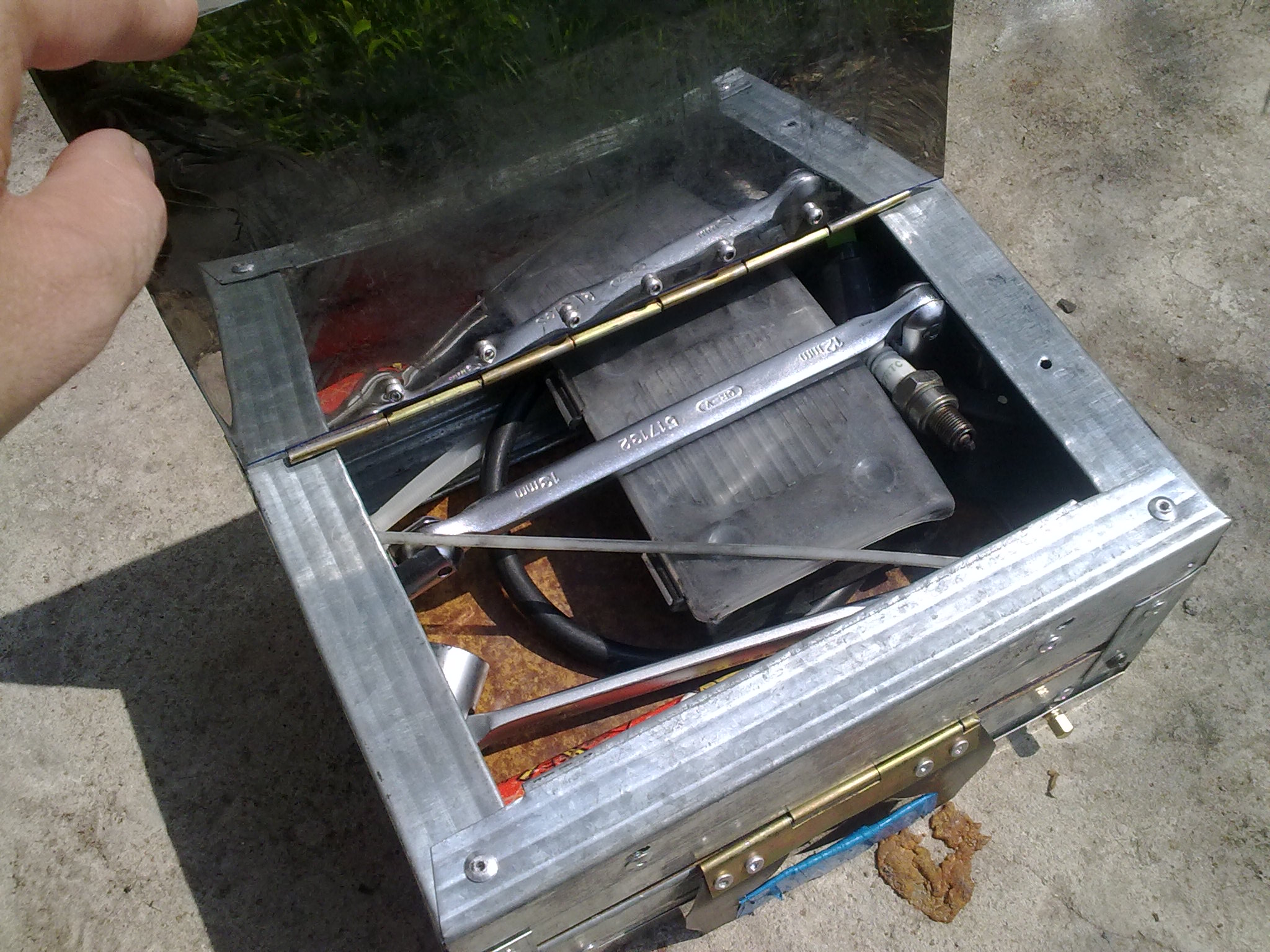

а мой ящик выглядит так:
08072011301.jpg [ 606.52 KiB | Просмотров: 10445 ]
08072011300.jpg [ 759.86 KiB | Просмотров: 10445 ]
08072011298.jpg [ 773.75 KiB | Просмотров: 10445 ]
08072011299.jpg [ 819.66 KiB | Просмотров: 10445 ]
не дрын-дын-дын-дын,а рррррр)

он конечно большой,но его начинка...
-ключи комбинированные(рожковый+накидной) 8-17
-отвертки,крестовая и плоская
-свечной ключ
-складные пассатижи + маленькие плоскогубцы
-головки и вертушку под торцевые ключи 1\4, 8-14
-торцевые ключи: 8-10,12-13,14-17(самоделка)
-запасные лампочки разные,преды,изолента,прикуриватель,зарядка для телефона,лампочка подсветки от прикуривателя
-коробок с метизами
-запасные катушка,свечка и коммутатор.
в общем, я этим всем не смогу только заднее колесо открутить,там ключ на 24 1\2 нужен..
