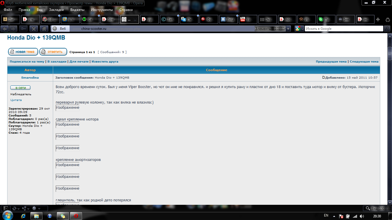

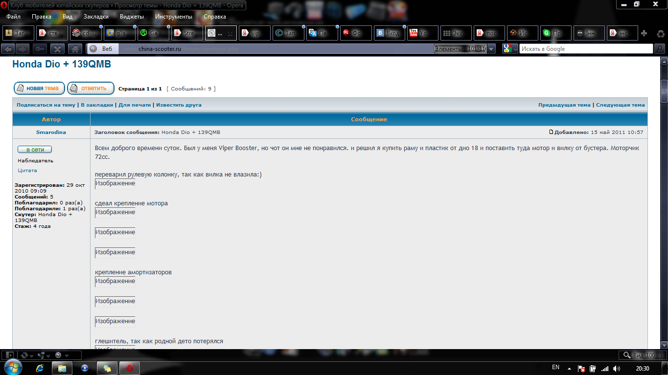

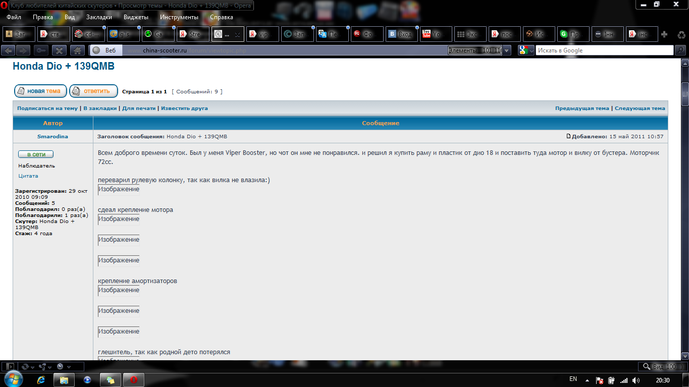

перезалей фото (у меня не отображает), случайно нет лишней передней оптики ? :-[
