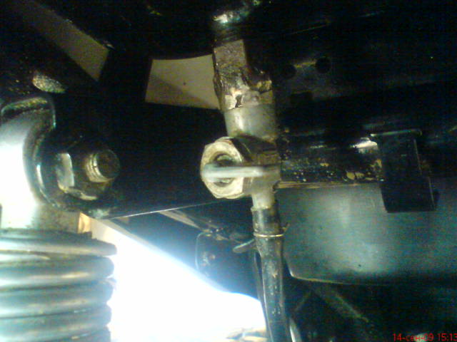

Ну я расскажу как я сделал бензокраник. Началось с того, что родной через 50км поломался. Тогда нашел я с Явы кран, гайку м16 длинную. Папу попросил, чтобы он эту гайку сварил с патрубком краника. Между ним и патрубком положил свинцовую шайбу, а в гайку-прокладку из резинки. Все затянул и ниче не течет. Бесплатно и надежно.:)
Комментарий к файлу: Вот собственн сам кран. Извините, если качество плохое
