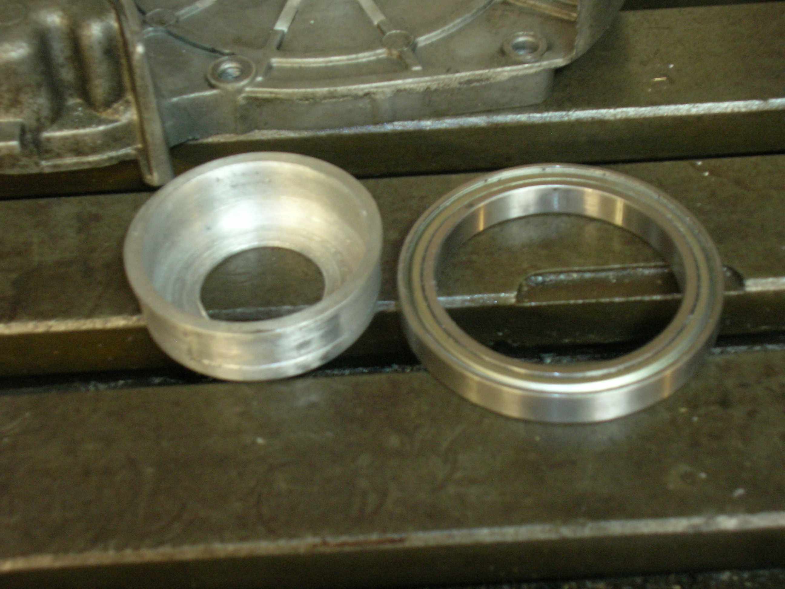

Моя попытка "доработать напильником" штатное зажигание с целью устранения детонации при резком открытии дроссельной заслонки. С задачей увеличения угла опережения с набором оборотов справляется достаточно не плохо тюнинговый коммутатор от scootermag-а.
Конструкция еще в "процессе", так сказать. Сейчас делаю щлейфовое соединение к датчику. И в конце предстоит решать проблему "прятанья" силовых проводов гены от ротора.

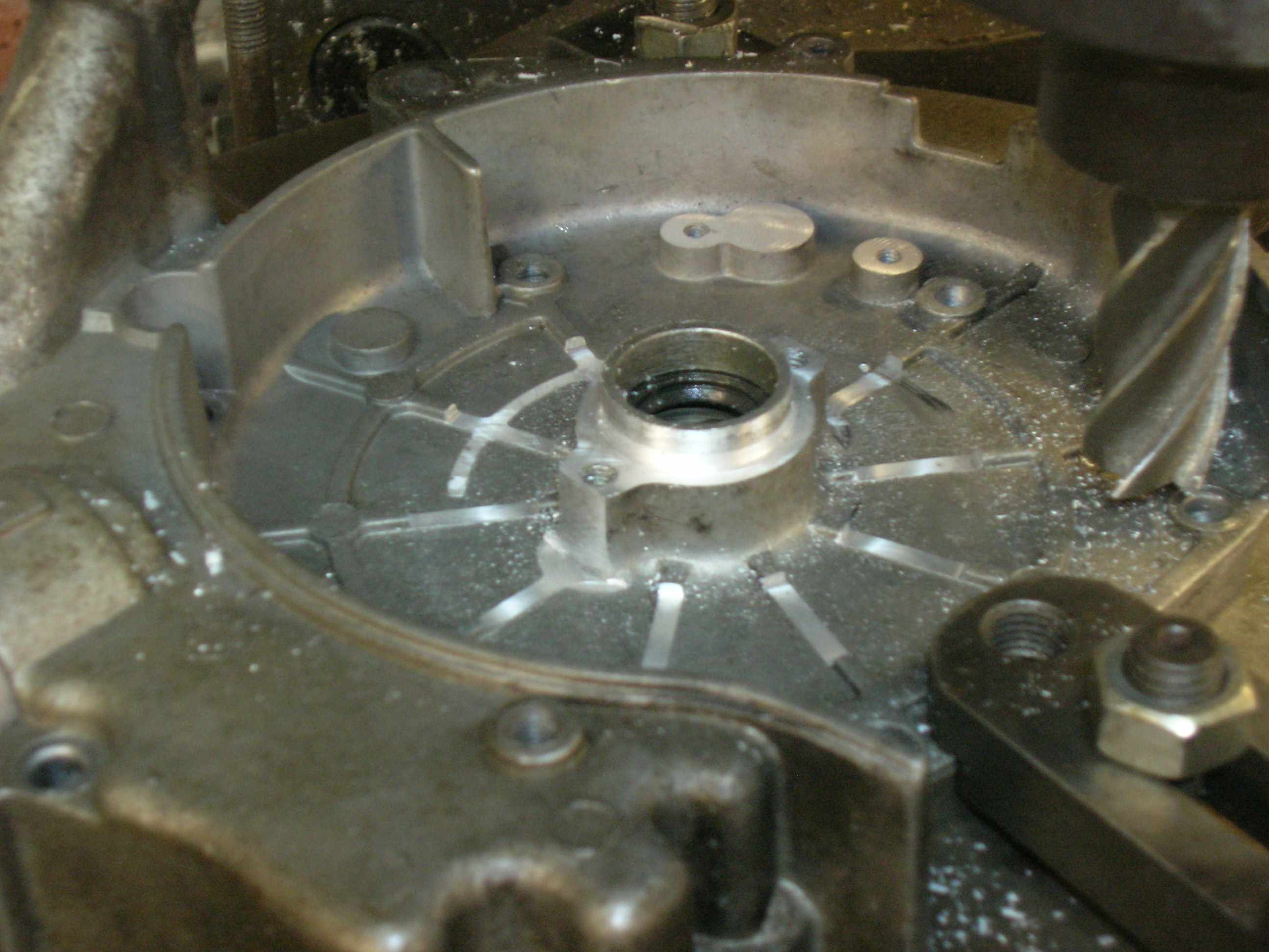

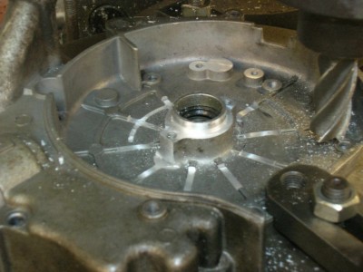

Комментарий к файлу: Подготовка посадочного места под проставку подшипника
DSCN4873_1.JPG [ 231.86 KiB | Просмотров: 10810 ]

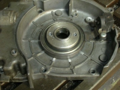

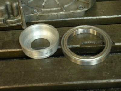

Комментарий к файлу: собственно проставка и подшипник NTN 6811 zz (72*55*9)
DSCN4874_1.JPG [ 218.8 KiB | Просмотров: 10810 ]

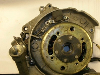

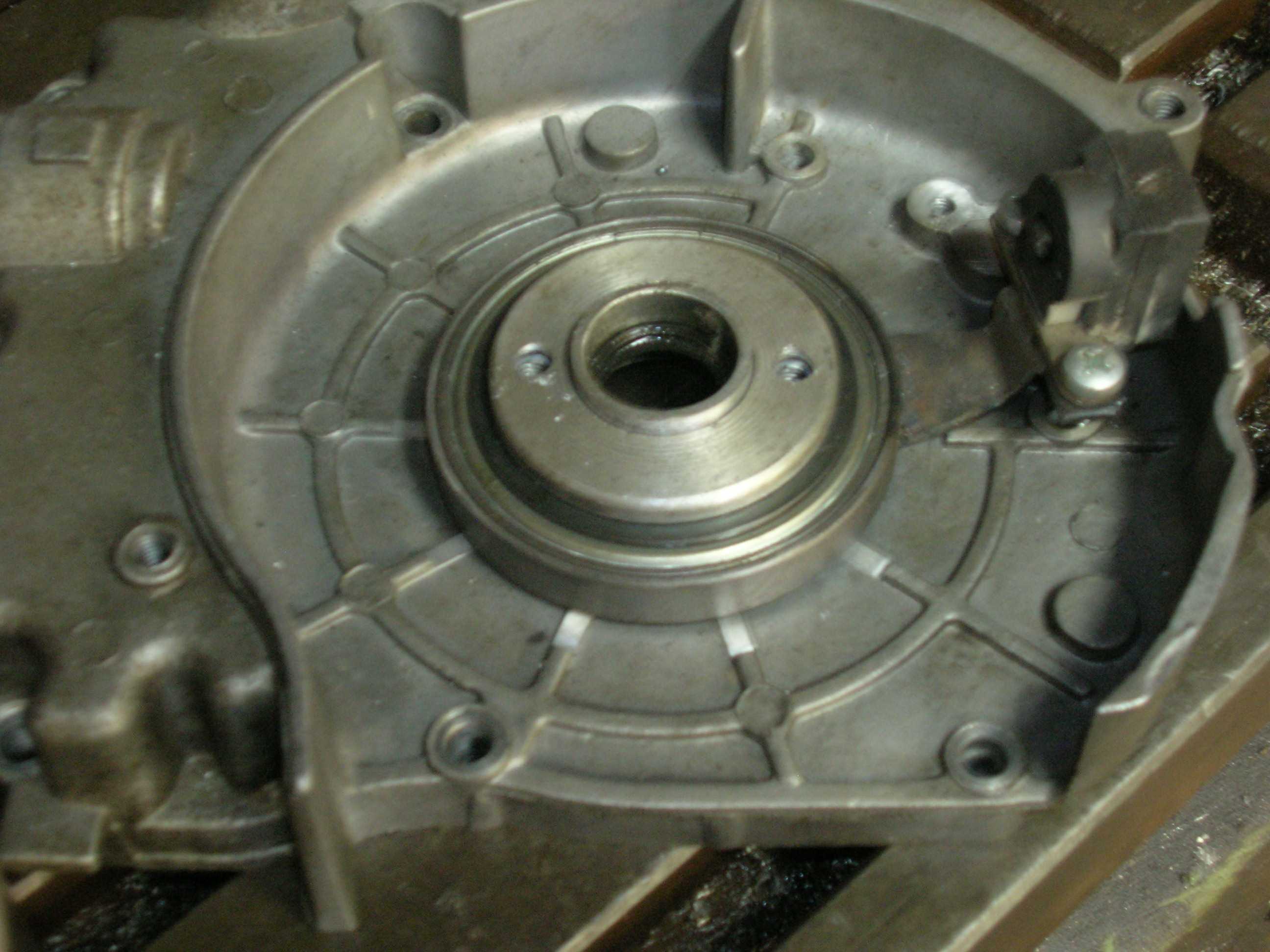

Комментарий к файлу: На подшипник сверху одета обойма с приваренным кронштейном под датчик
DSCN4879_1.JPG [ 244.17 KiB | Просмотров: 10810 ]

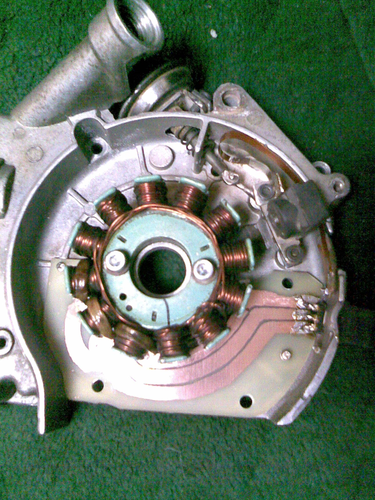

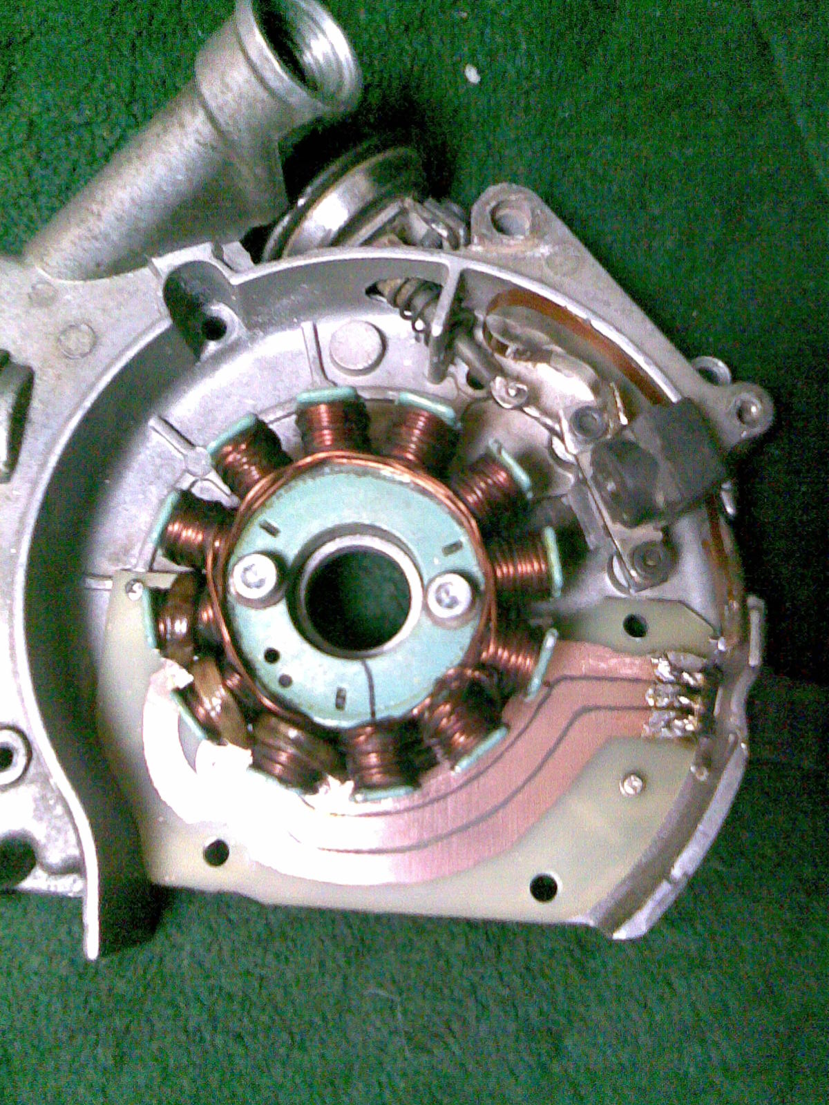

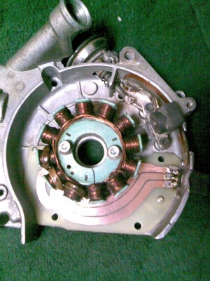

Комментарий к файлу: токопроводы от гены на фольгированном стеклотекстолите
Фото005.jpg [ 371.3 KiB | Просмотров: 10428 ]

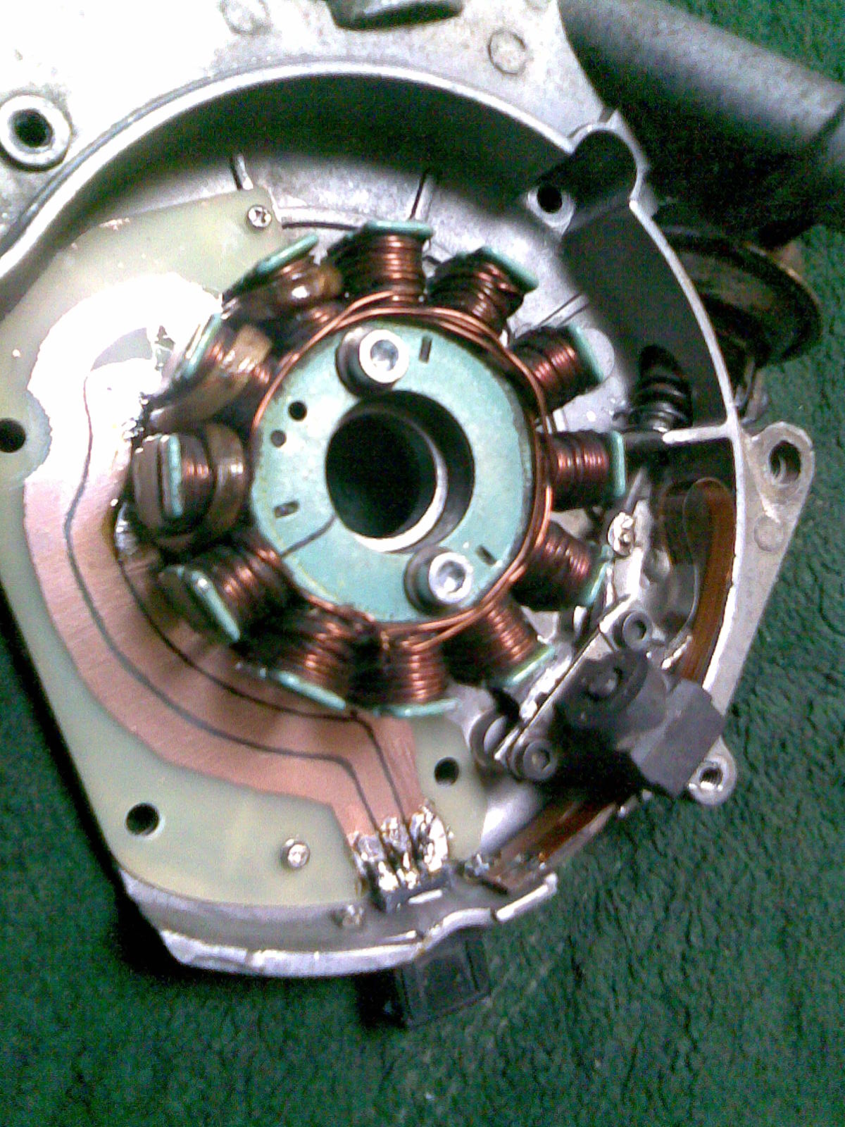

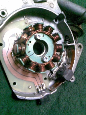

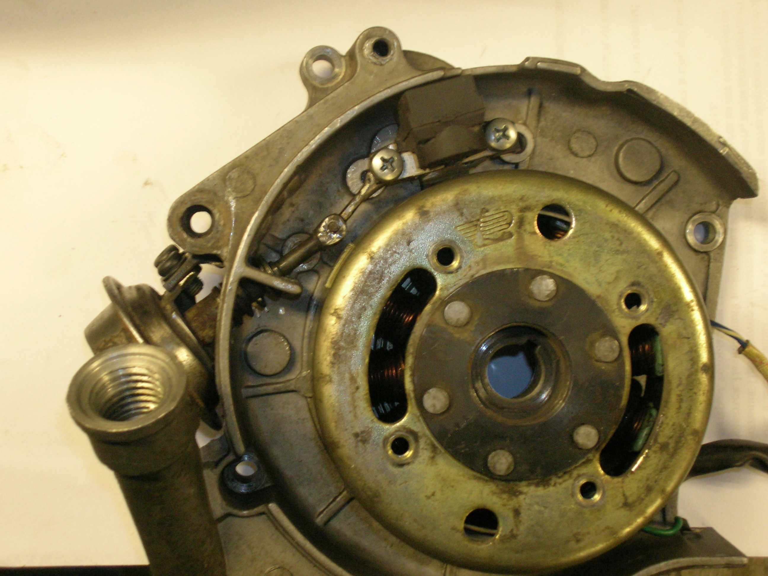

Комментарий к файлу: датчик - через кусок шлейфа от какого-то матричного принтера
Фото004.jpg [ 430.61 KiB | Просмотров: 10428 ]
