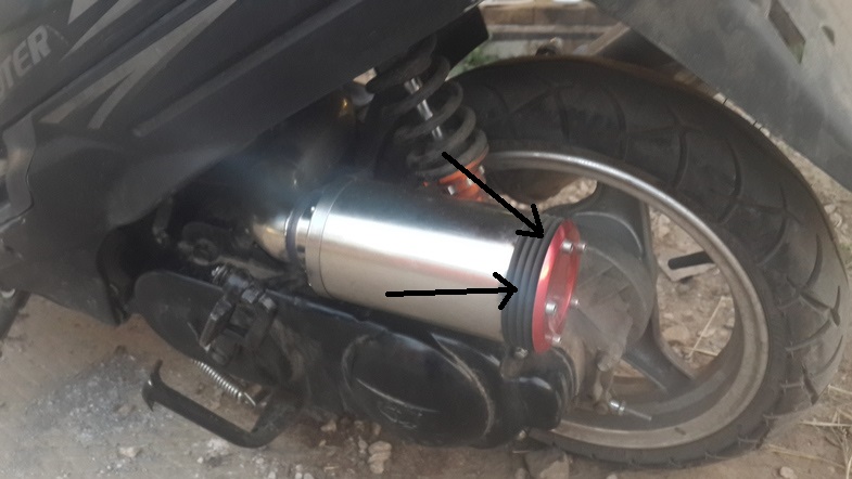

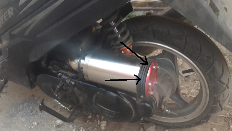

John JACK писал(а):
Неочевидно только где именно попадает воздух в сам нержавеющий корпус.
В задней части корпуса черные жабры, через них и забирается воздух.
