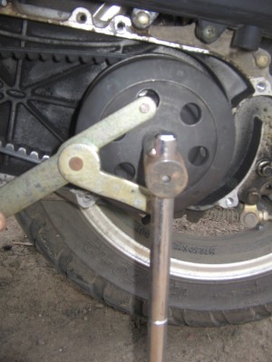

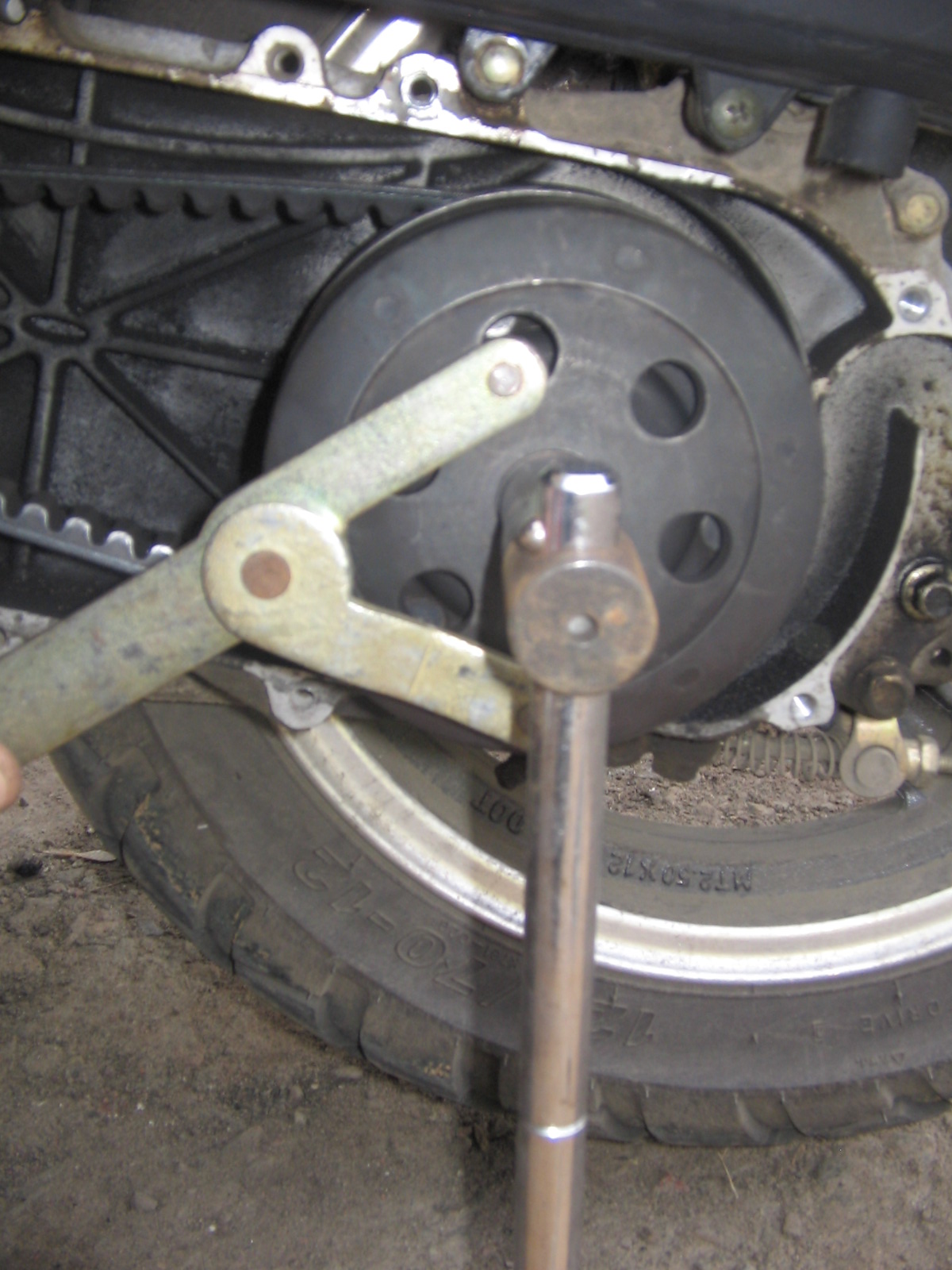

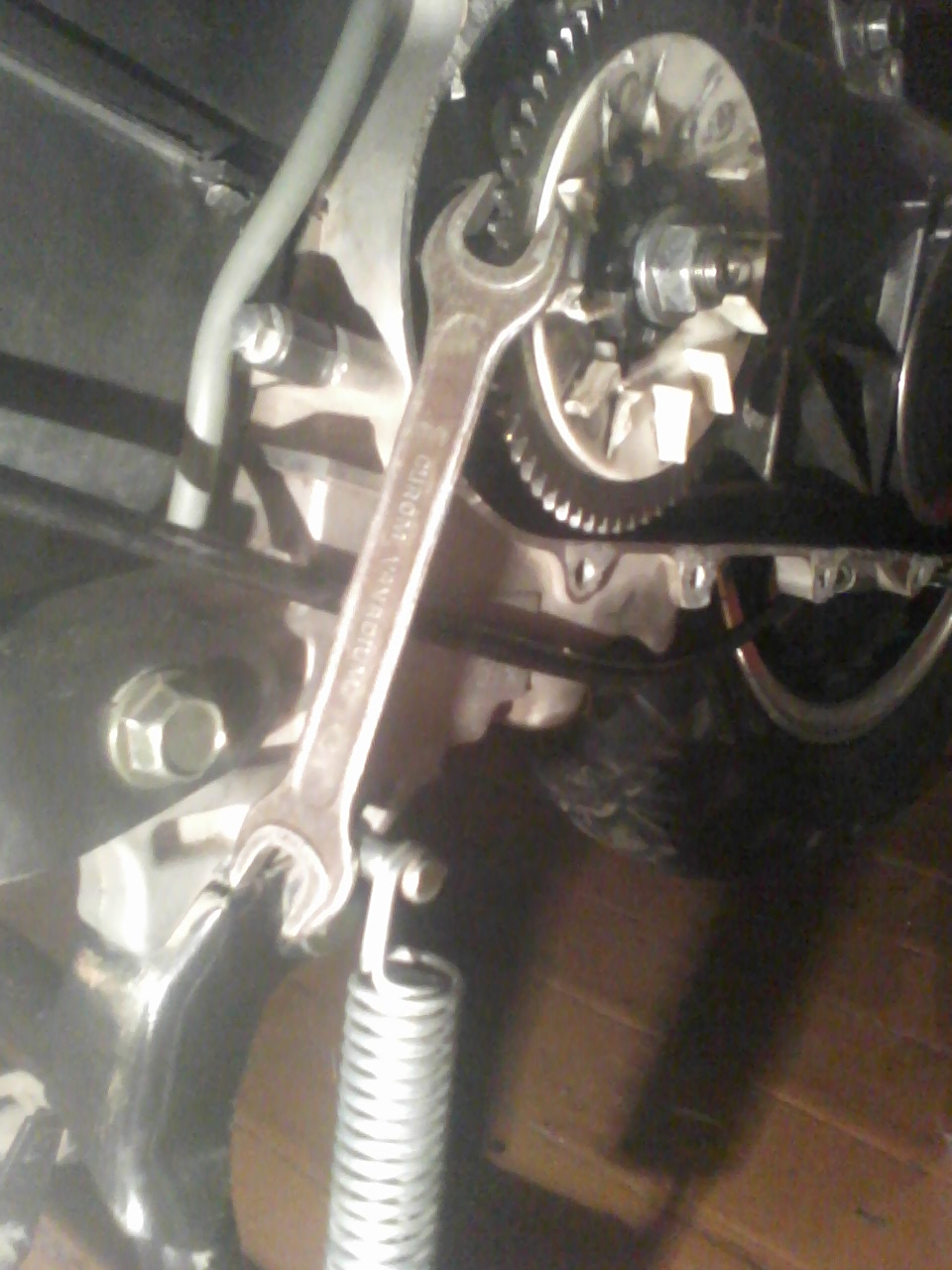

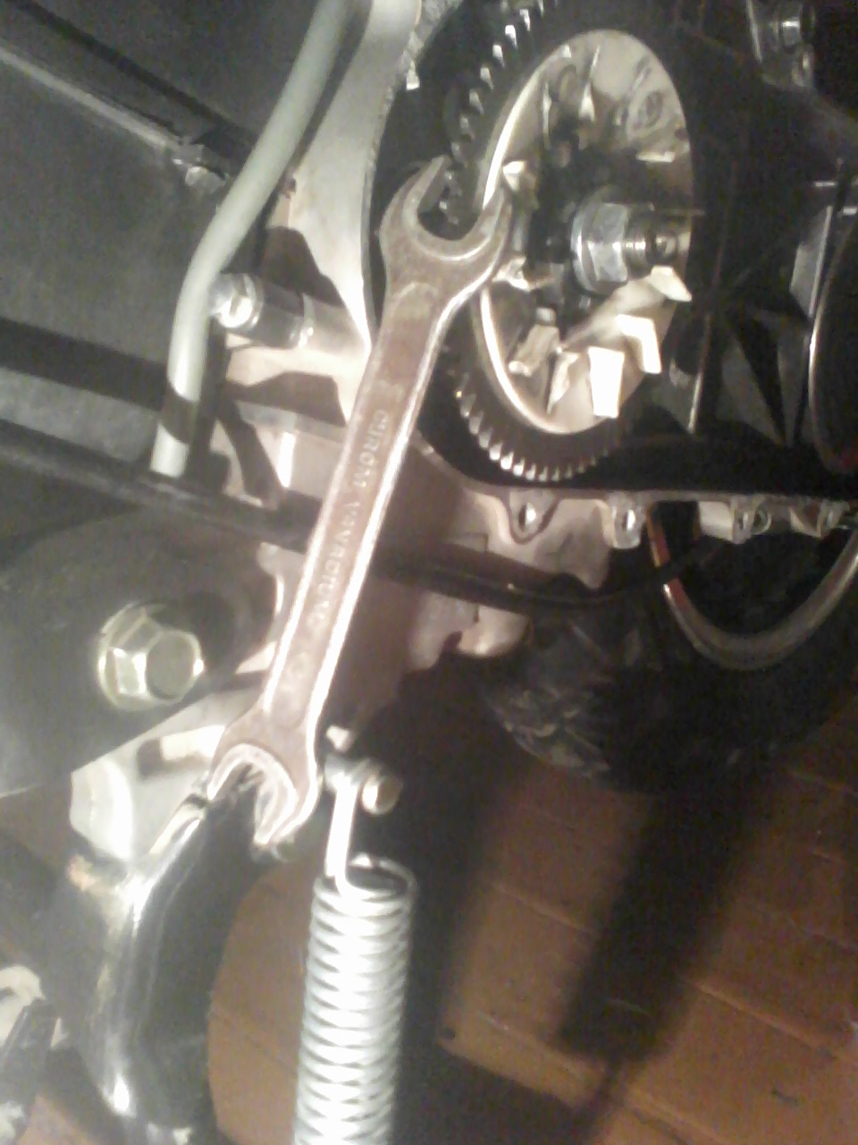

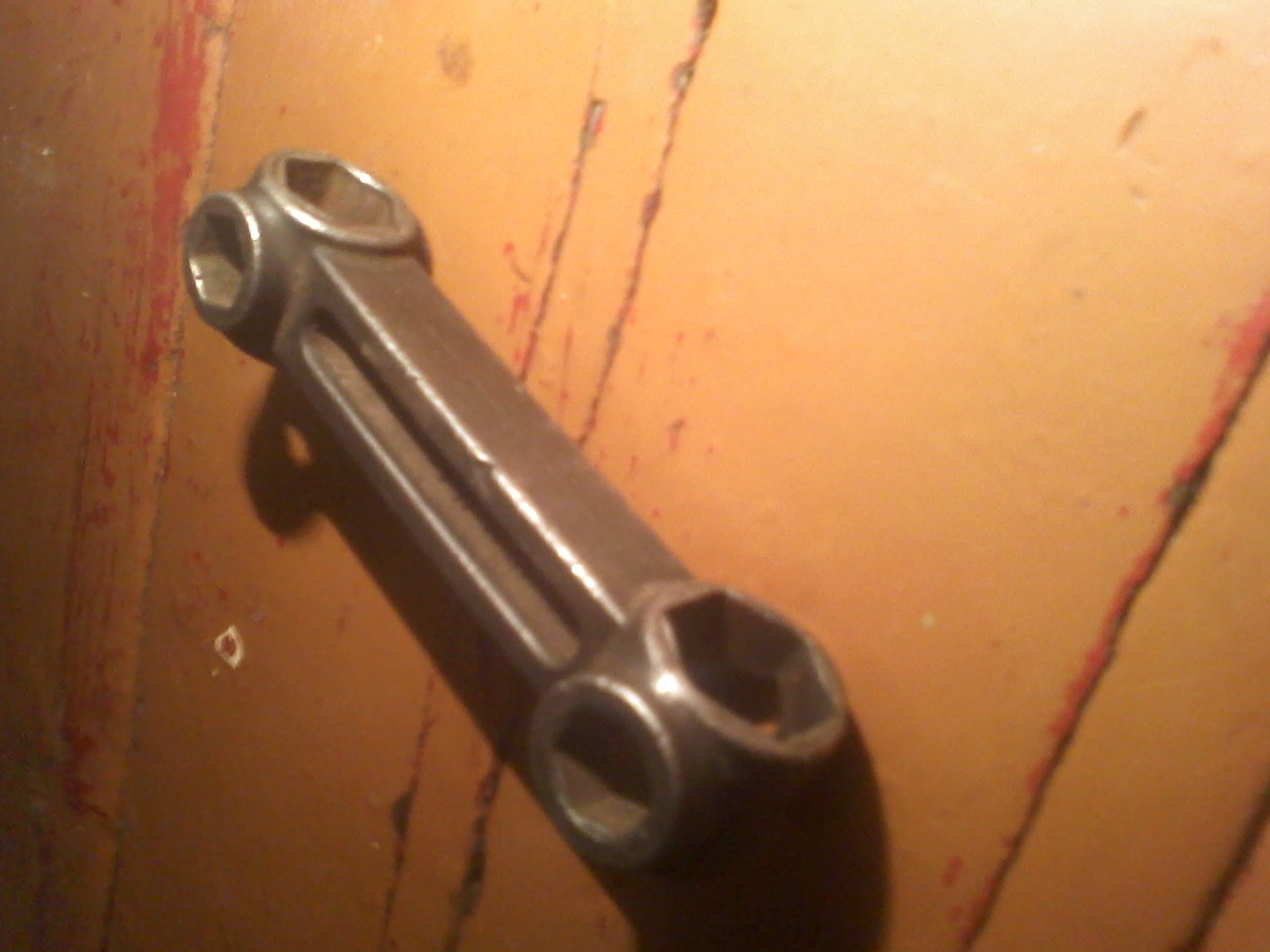

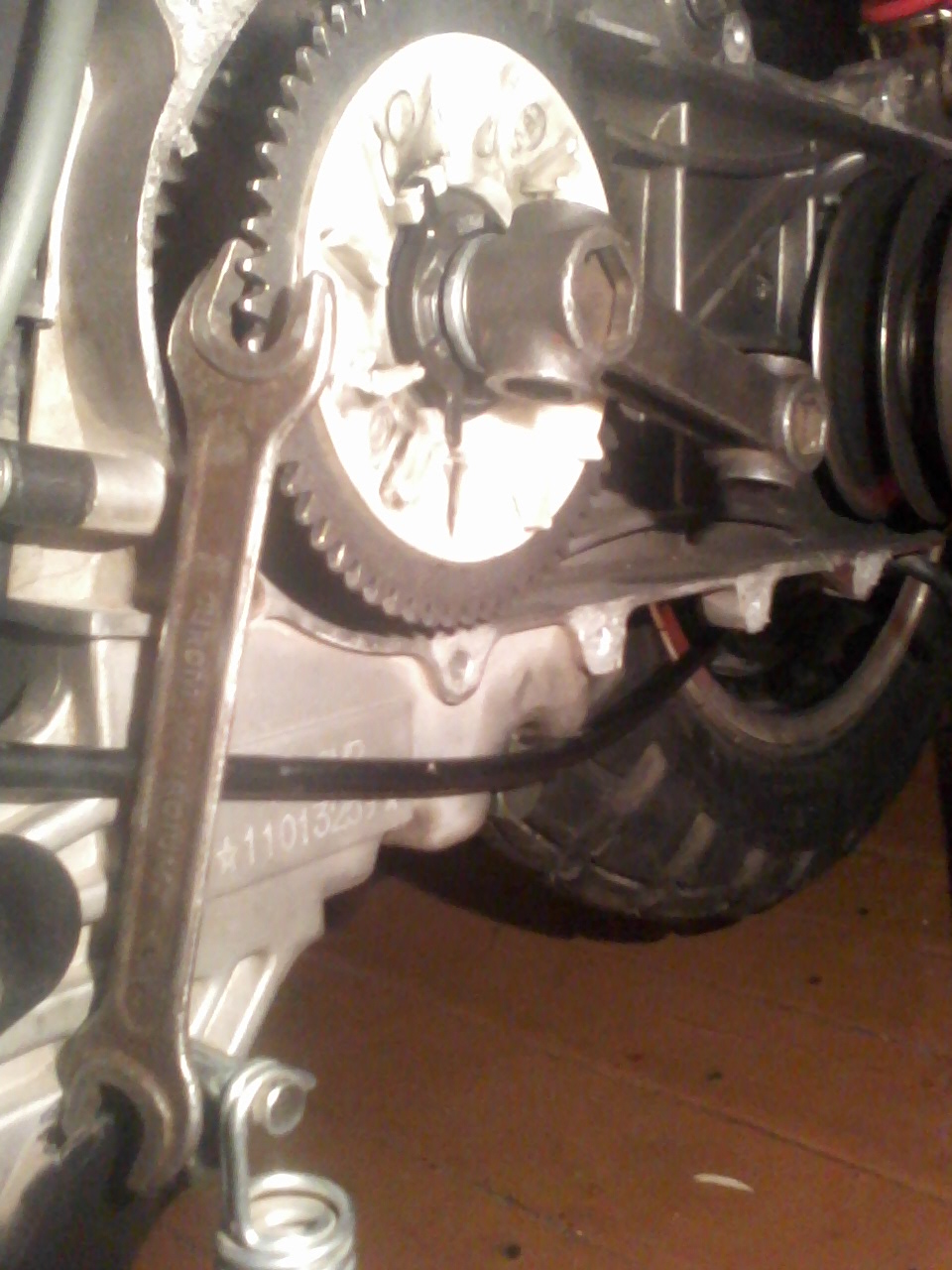

Первый раз открутить гайку вариатора лучше на СТО!!!Пневмоключом!!!Но если уж приперло и надо поставить другой (ТЮНИНГ) вариатор то вот весьма действенный способ НО!самым важным моментом здесь является ключ которым вы будете крутить идеальный вариант ключа приведен ниже объясню почему:в обычных торцевых ключах большое расстояние от рычага до головки, соответственно увеличивается нагрузка на коленвал в момент откручивания за счет того что головка+торцевик образуют рычаг увеличивающий силу нагрузки на излом в месте выхода левой стороны коленвала из коренного подшипника,а поскольку это первая открутка(затянута гайка до жо-ы)то и усилие надо приложить весьма не малое так что использование простого торцевика может плачевно кончиться.Атеперь про мой горький опыт :'( Цепные ключи-рвутся гнуться воротки крайне неудобная приспособа;Упор болта в ребро жесткости картера и в вариатор(в направляющую,постель грузиков)-полный бред неминуем отлом части варика или ребра жесткости.Крючки,зацепы,стальная проволока цепляющиеся за зубец наружнего шкива и крепящиеся к одному из болтов крепящих крыжку либо крыло(более толстый)-черевато выломом куска картера вместе с болтом.Всовывание отвертки между шкивом и бендиксом-смерть бендикса.А теперь про силу заводской затяжки мой вес 95 кг гайка поддается открутке данным способом с 2-3 раза на ключ одевается 0.5 метра прямоугольный профиль(рычаг)и кратковремеено перемещаю свой вес на рычаг(давить долго нет смысла)лучше качками Таким способом были лишены девственности :-D 5 вариаторов все отлично небольшой минус слегка гнется крепление полножки из за округлости рожка(решается сточкой округлости) ключа но это не важно и не на что не влияет.Может где то такое и описано извиняюсь за повтор темы .Кстати сломать зубец наружнего шкива по моему не реально пробовал :-D Это мой способ ни кому его не навязываю т.к он тоже не без рисков что нибуть сварочить!!!
Комментарий к файлу: Видите нагрузка на излом с такого рода ключом куда меньше
Фото0136.jpg [ 300.38 KiB | Просмотров: 15488 ]
Комментарий к файлу: Вот такой ключик ну или что то подобное
Фото0135.jpg [ 300.99 KiB | Просмотров: 15488 ]
Комментарий к файлу: Ставим ключ так чтоб он уперся в самое начало зубца в корень так сказать так меньше вероятность сломать зуб
Фото0134.jpg [ 295.74 KiB | Просмотров: 15488 ]

Да, интересный способ.
Главное, что практически всё можно подобрать из имеющегося инструмента, ничего не переделывая.

я ключ рожковый упирал еще в перегородки картера внутри, но при этом иногда при большом усилии можно погнуть звезду-неподвижную щеку.

Упор хороший, а вот все таки ключ короткий, лучше использовать головку с коротким воротком (без удлинителя)

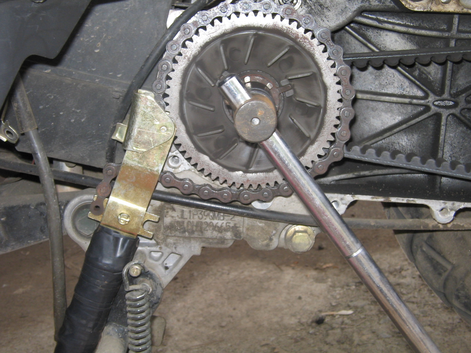

Сегодня ехал с работы в 24:00 и разлетелся ремень в клочья.
Хорошо что с собой всегда запасной ремень и самодельная пластина-съемник с зубцами.
Темно, устал, голодный...а гайка не отворачивается...в итоге лег под скутер уперся ногой в подножку и двумя руками стронул накидным ключем проклятущую гайку.
Притом гайку эту уже много раз откручивал закручивал.
Вобщем совет такой - делайте пластину с зубцами (у меня 7зубьев в пластине) и тогда вам в дороге не грозит как в песне у Высоцкого "назад пятьсот, пятьсот вперед"...

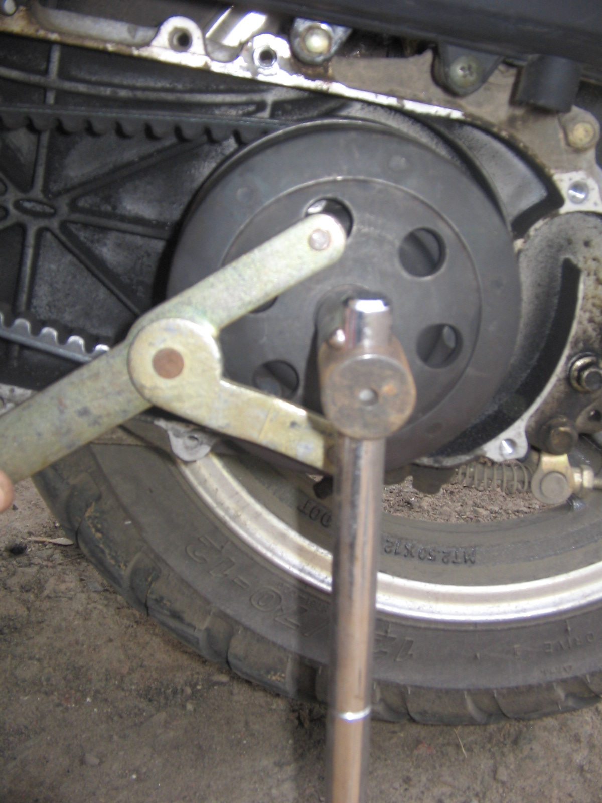

Мне эта тема знакома умельцы в гараже посоветовали и щека под замену
благо в картер ключ не упёр а то плачевно дело закончилось бы :'(
лучший способ (1000 раз говорили )
а главное без риска (дёшего и сердито ) :002 :003 :001 :004

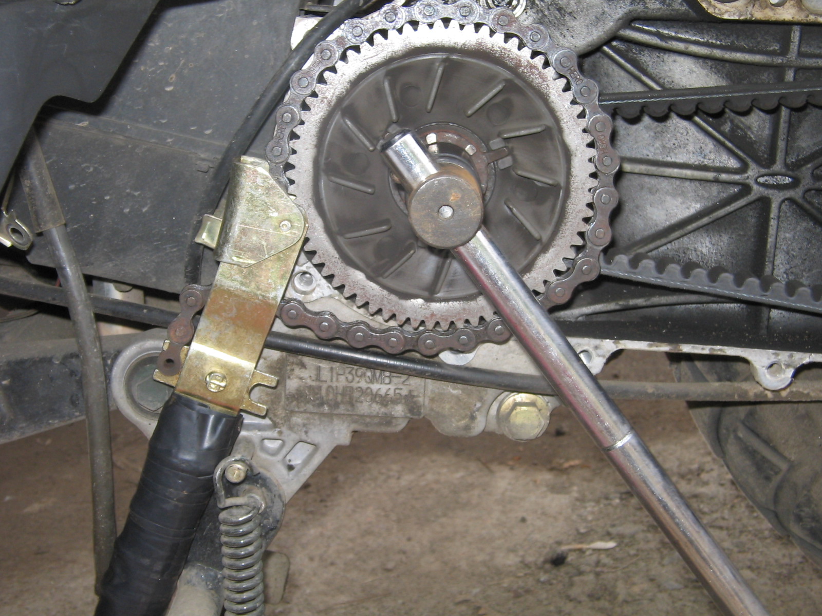

IMG_0096.JPG [ 409.21 KiB | Просмотров: 15341 ]
IMG_0103.JPG [ 519.01 KiB | Просмотров: 15341 ]

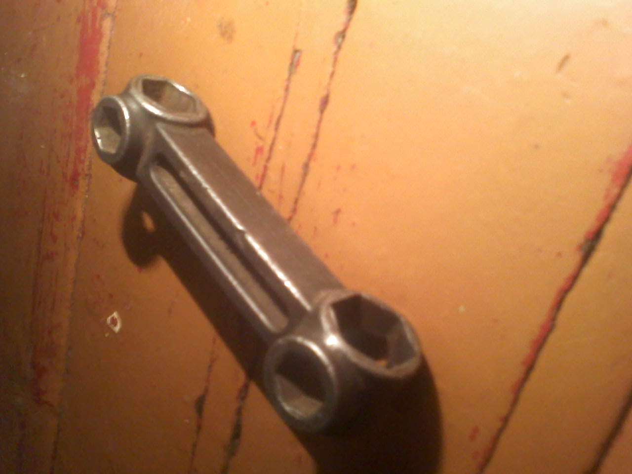

Что лучше с собой постоянно возить, небольшую пластину с зубцами или ключь для масленного фильтра(второе фото)?
Пластина меньше в 5-10раз и легче
Пластина фиксирует НАМЕРТВО. А значит удобно работать, тоесть БЕЗ МУЧЕНИЙ.
А про цепной съемник масленного фильтра я даже говорить не хочу...это для мазахистов!!!

съемник с цепью у меня был, лажа это. По сравнению с пластиной с зубцами это полный шлак, когда пластины нет под рукой еще сойдет, но не все гайки отдаются, у меня кстати уже цепь порвалась.
Как тут на форуме кто-то выкладывал, достаточно даже просто уголка с П-образным выпилом- такой тоже делал-работает хорошо.

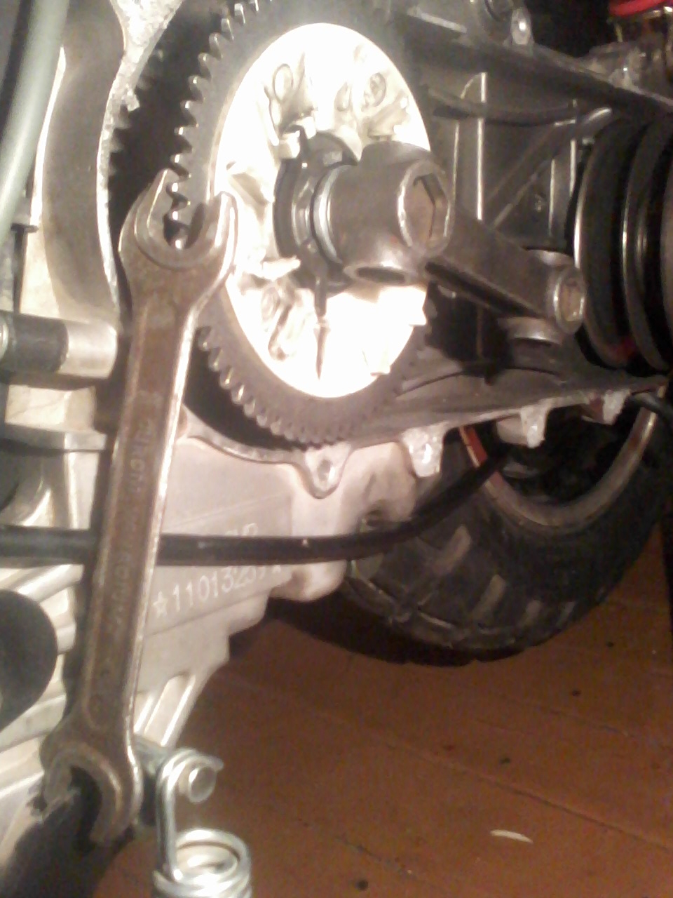

Универсальный фиксатор, для вариатора, сцепления и генератора. Крепится штатными болтами крышки вариатора в штатные же отверстия. Кстати, в отверстиях крышки я прошёл резьбу метчиком до конца и вкрутил более длинные болты с шестигранной головкой.
