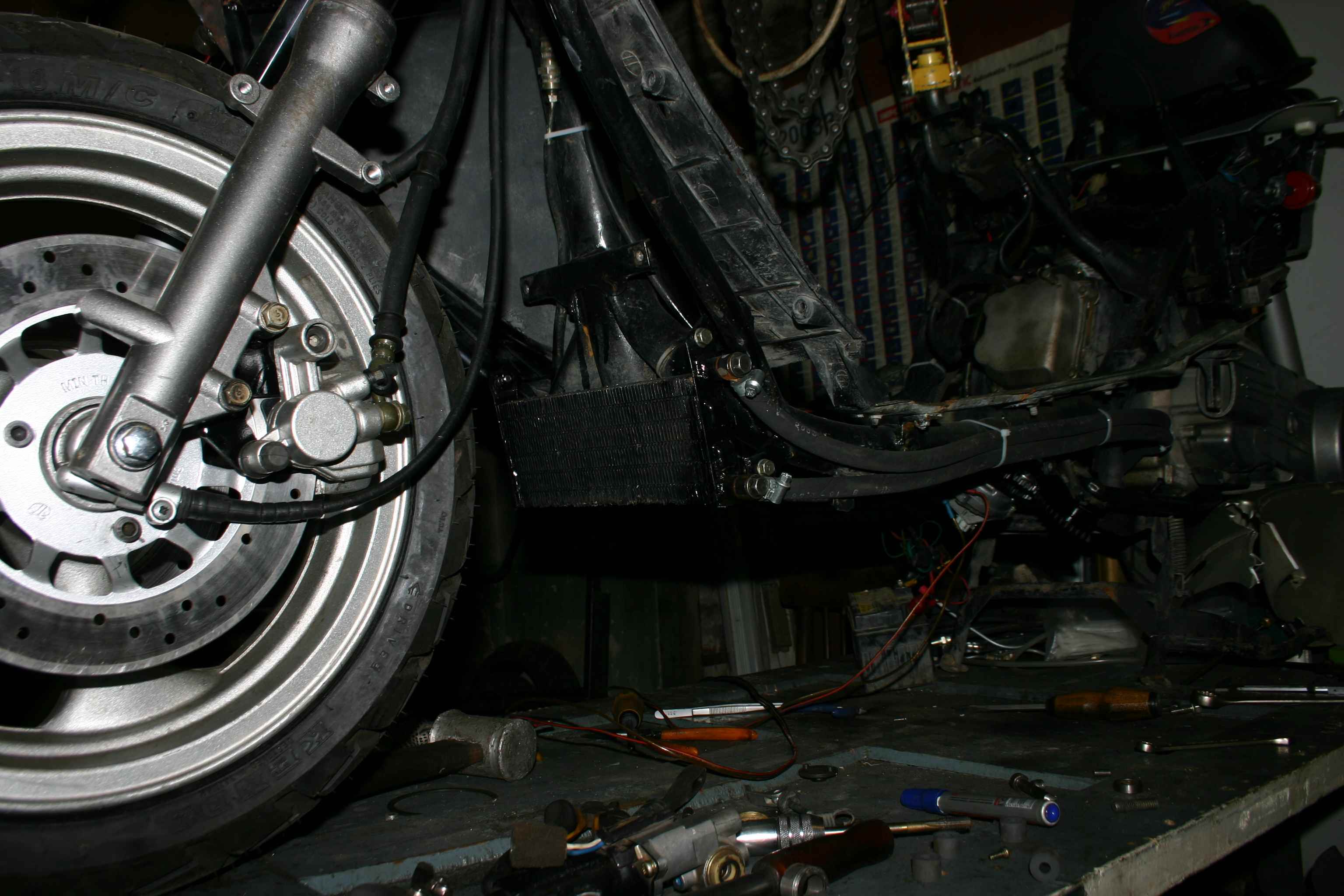

Система проработала исправно в течении 2-х лет, была повторена на двух аппаратах с 152-ми моторами. В принципе ни чего не мешает проделать такую-же процедуру и на 139-м моторе.

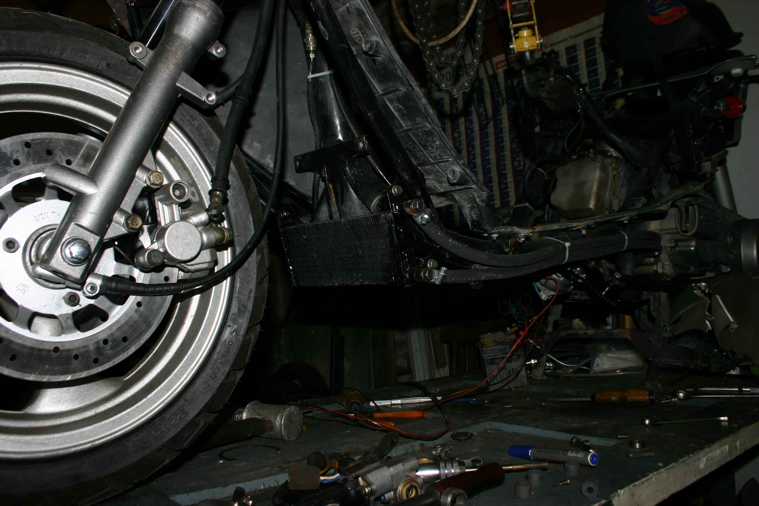

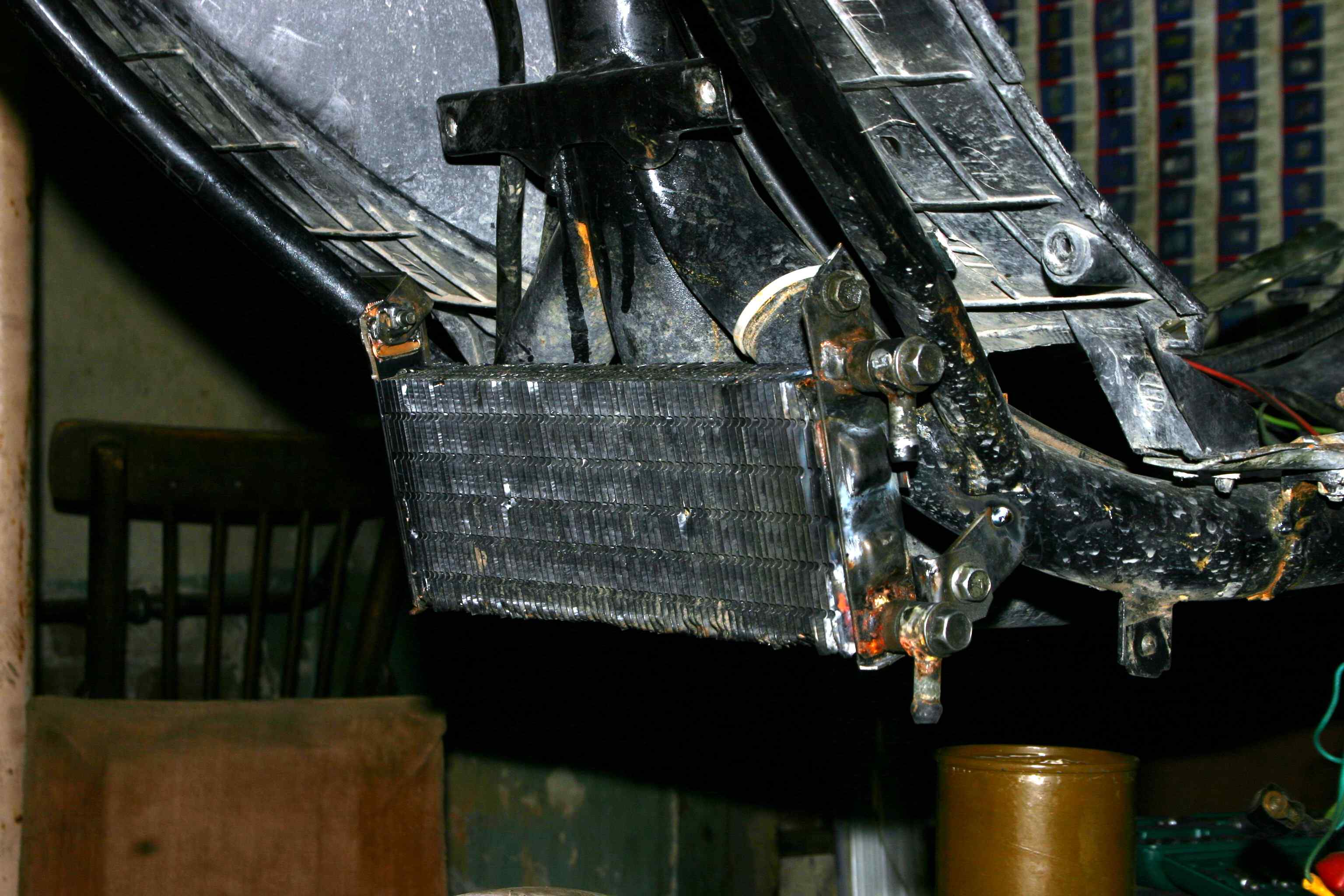

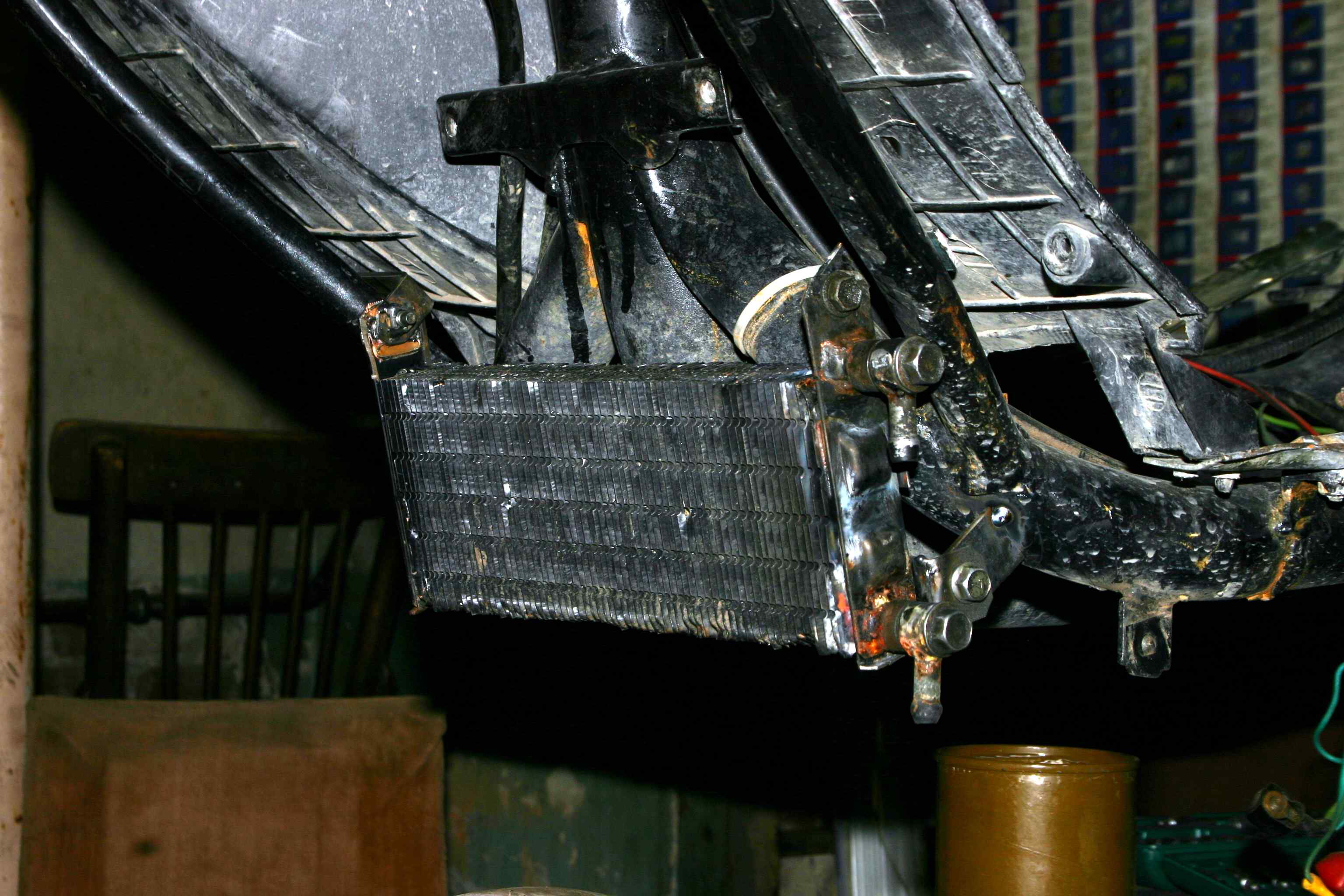

В качестве радиатора используется половина конденсора от холодильного агрегата витрины или промышленного холодильника, короче такого, который стоит в низу под холодильником и обдувается вентилятором.
Резьбовые втулки к каналам радиатора приварены латунью.

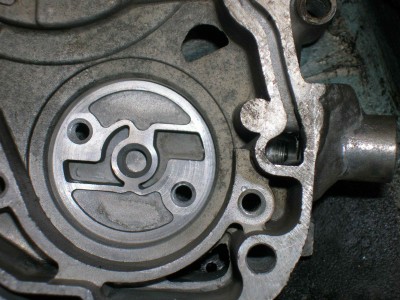

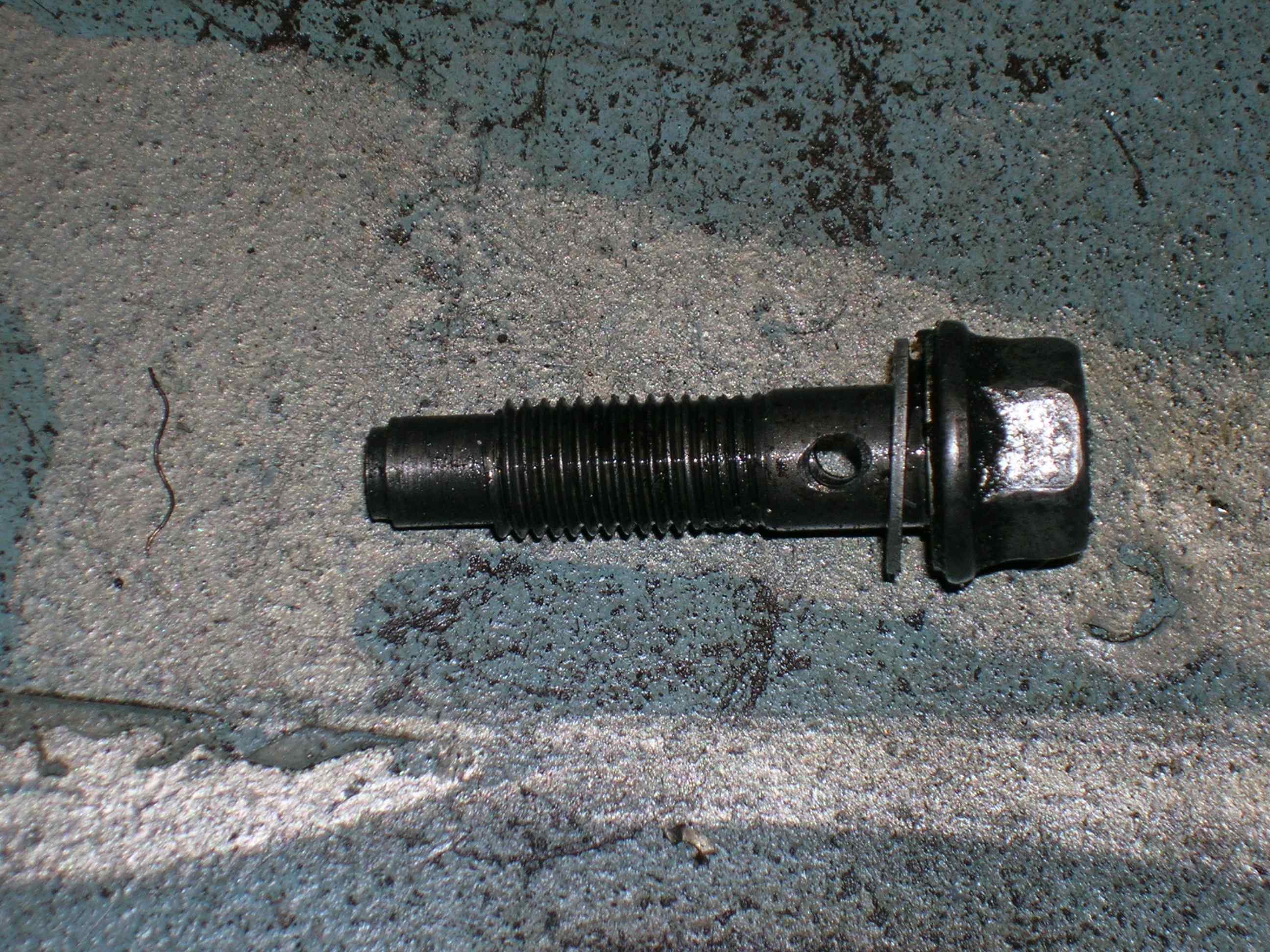

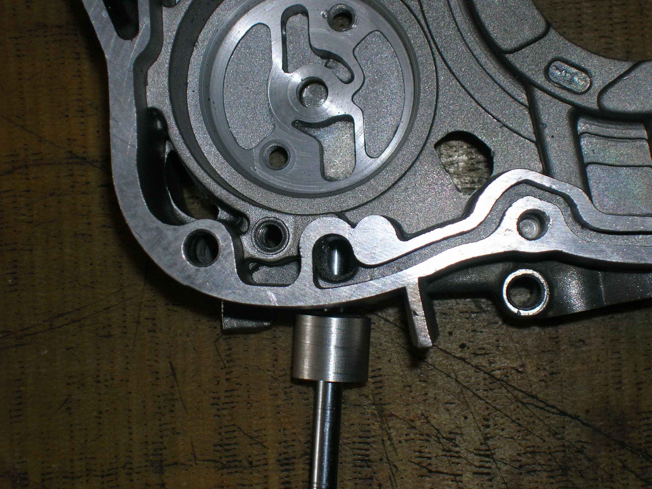

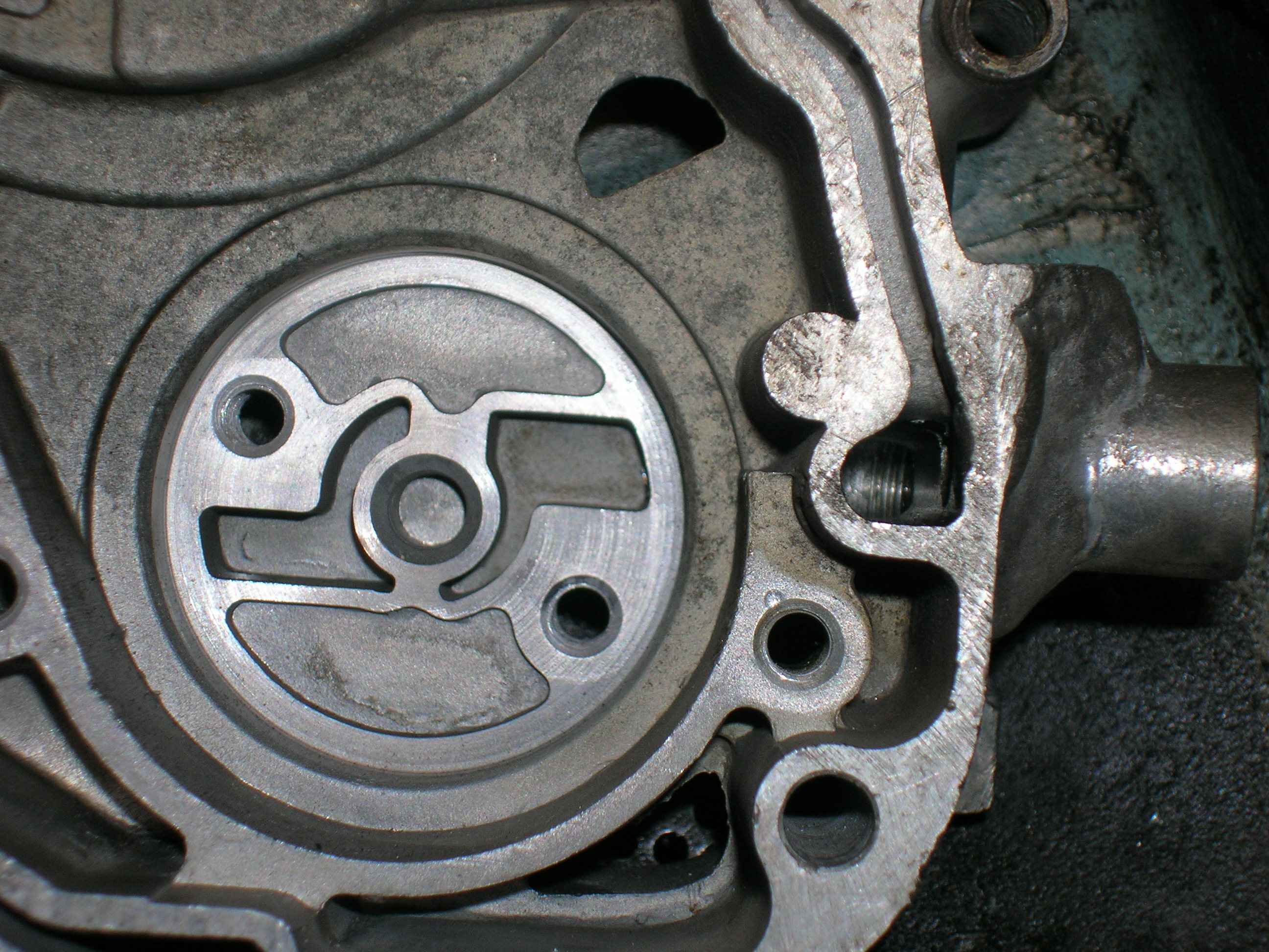

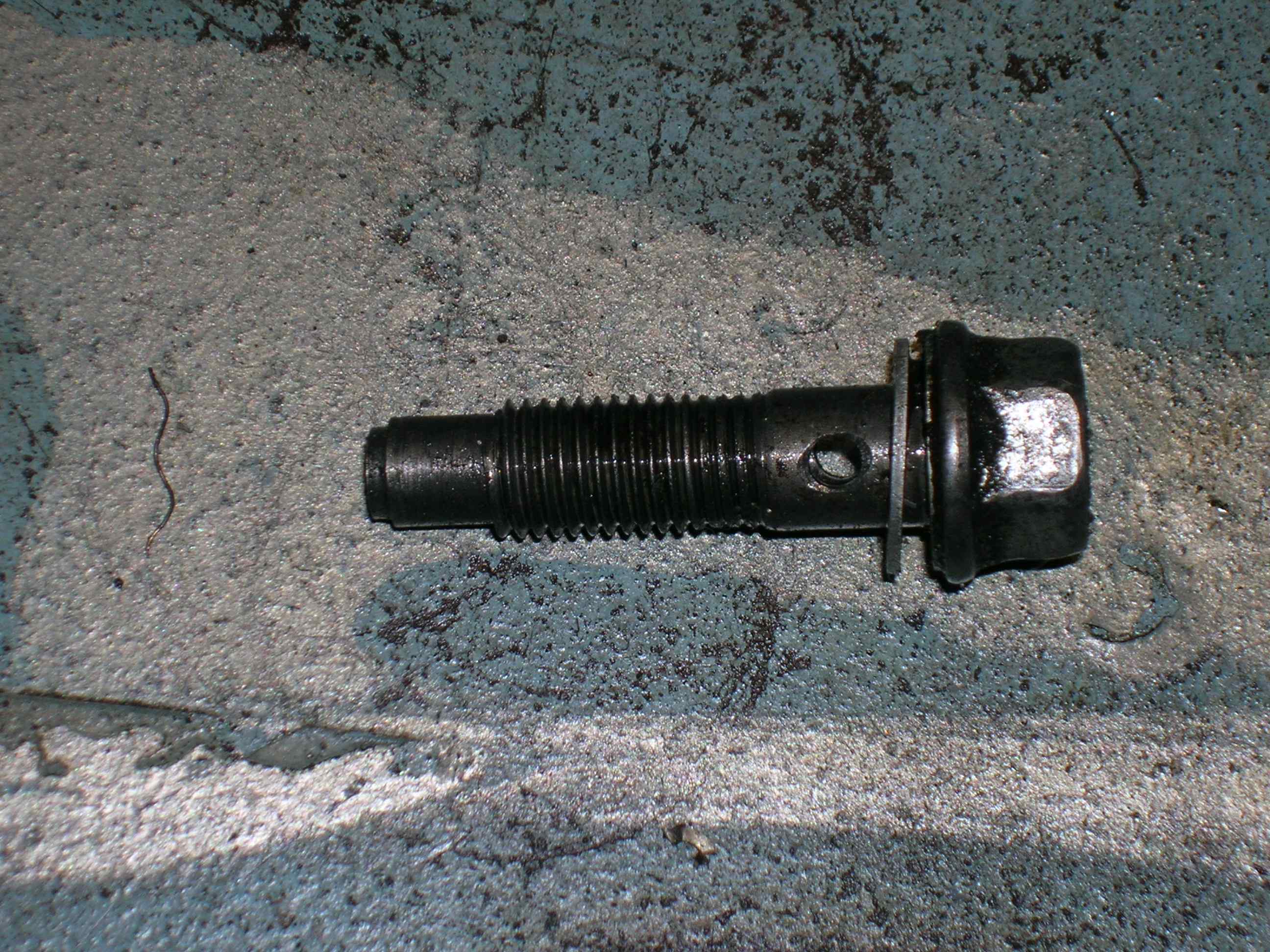

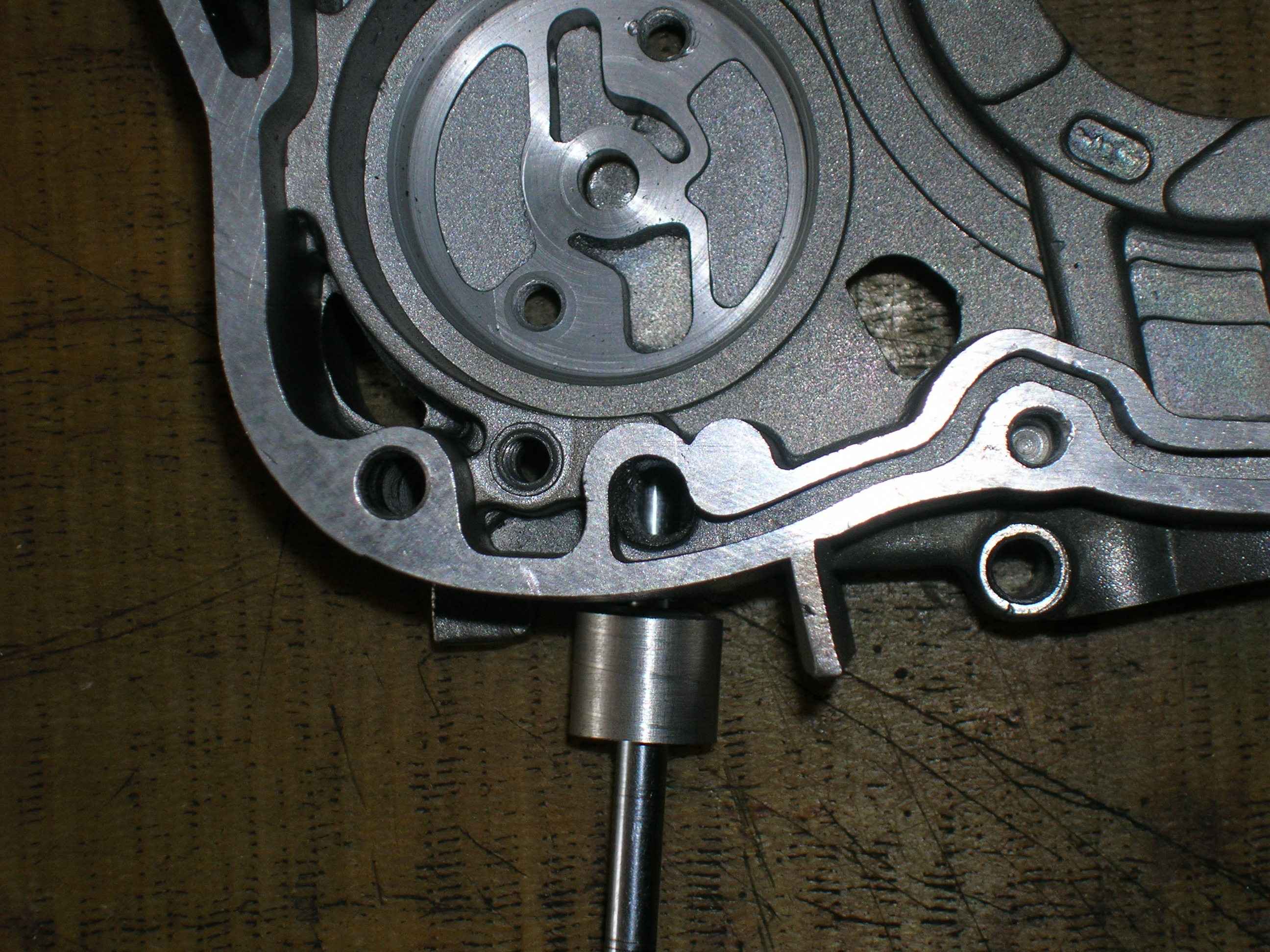

Штуцера к половинке приваривал аргоном, предварительно удалив забитую заглушку и вставив в отверстие направляющую, с надетой на нее заготовкой. Такой способ позволяет использовать два вида штуцерных болтов, длинного- упирающегося в выходное отверстие масло-насоса ("лето") и короткого- позволяющего проходить маслу по наикратчайшему пути("зима").
Шланги нужно брать выдерживающие давление порядка 10кг\кв.см, хомуты тоже соответственные, например "Norma".

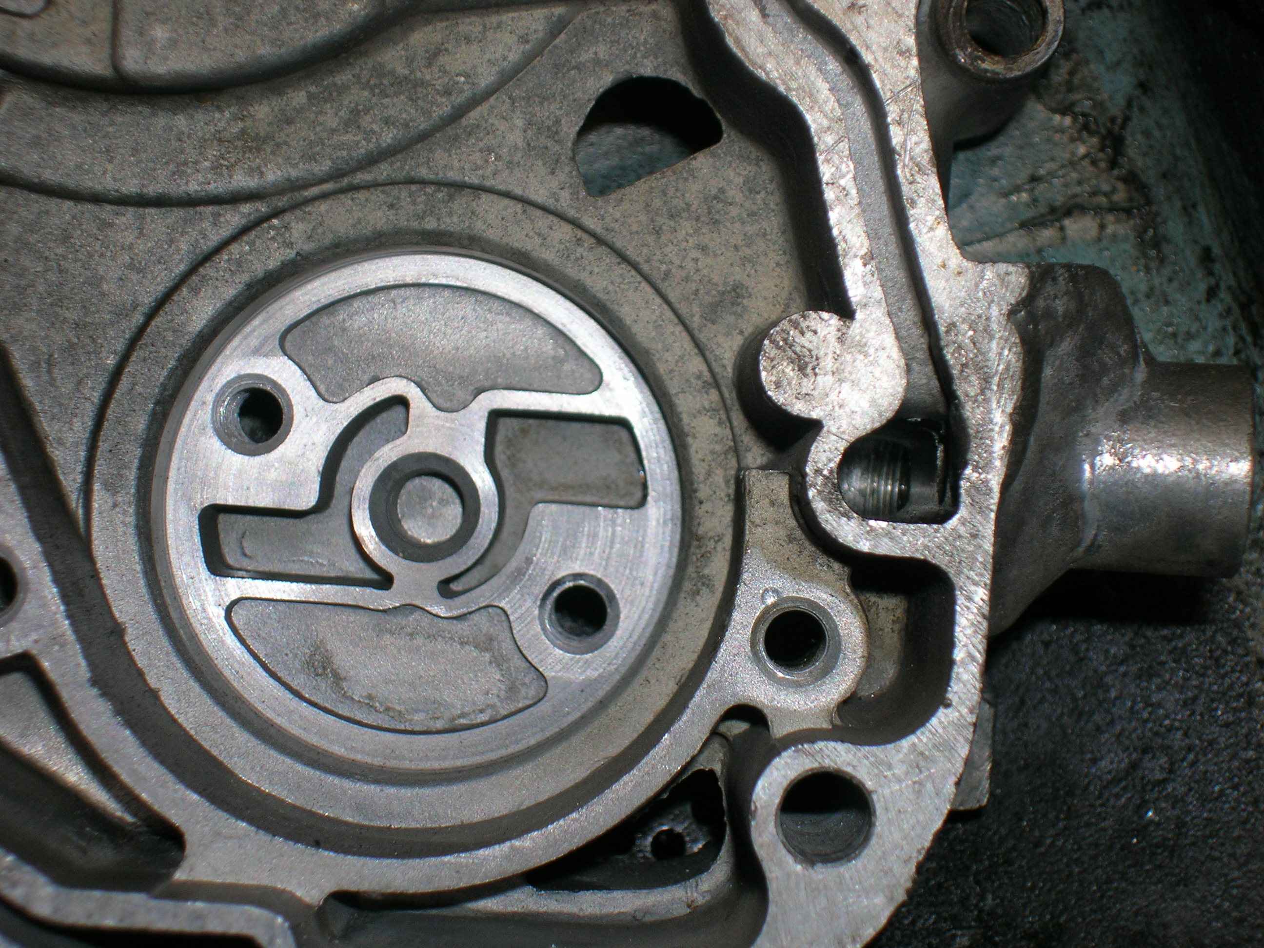

Доработка маслонасоса заключается в устранении лишнего зазора между торцом шестерен и поверхностью прилегания крышки, норма 0,03-0,05мм, в реалии(по крайней мере у тех, что мне попадались) 0,15-0,2мм.
Введение данной системы требует дополнительного объема масла в районе 100-150г. Общий ресурс масла (от замены до замены) увеличивается примерно в двое, я, например, совсем обленился и менял его вообще раз в сезон. В данный момент мотор разобран (переход на 180сс), осмотр показал следующее: Двигатель внутри чистый, как только-что собрал, износа нет ни по цилиндру ни по кольцам, подшипники в том же состоянии,та часть ГБЦ, где выхлопной клапан, девственно чиста. Не знаю на сколько это принципиально, пользуюсь второй год автомобильным маслом "Lyqui Moly Molygen" 5W-50(с таким зеленым отсветом).
