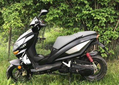

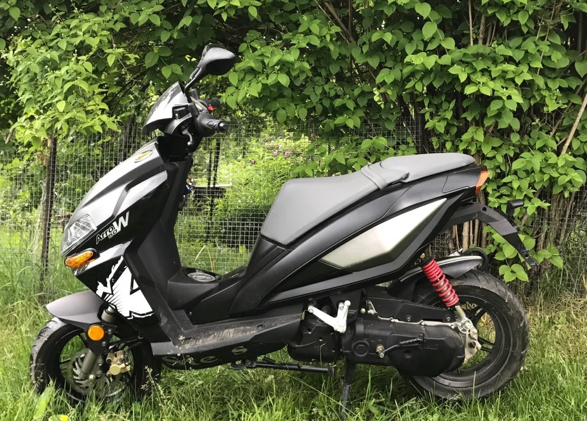

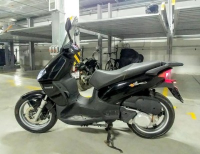

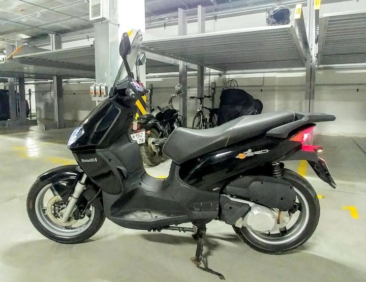

Имею в собственности скутер Benelli Arrow 50. Отличный скутер, дизайн которого мне очень по душе. Как я понял у меня один из первых скутеров, т.к. он без наклеек Стелс. Самый популярный вопрос: "А это итальянец?" :-D. Предыдущим хозяином было сделано очень много приятных мелочей, таких, как ксенон, автомобильный сигнал, небольшие прикольные декоративные вставочки, упразднение маслоподачи (смешивалось всё отдельно) и т.п. И всё бы ничего, но живу я за городом и часть пути (в 10 км) приходится преодолевать по трассе, а скорость потока превышает максимальную скорость мопеда, что приводит к аварийным ситуациям и езда с выкрученной ручкой газа не способствует долгой жизни мотора.
download/file.php?mode=view&id=38007
Примерное фото, чтобы было понимание, какой это мопед. Фото из интернета. Беда с телефоном не позволяет загрузить фото из архива.

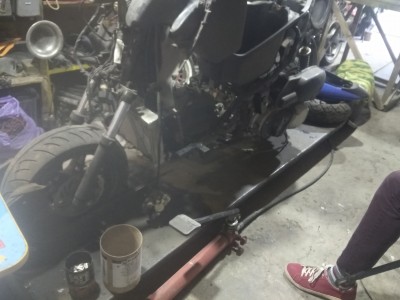

Как только мастер закончил несколько проектов, он пригласил меня с моими новыми "игрушками" и 15 января 2020 два мопеда уже находились для работы у него в мастерской.
5af7698ef2026325f2374ec2.jpg [ 65.33 KiB | Просмотров: 40092 ]
dsds.jpg [ 475.09 KiB | Просмотров: 40092 ]

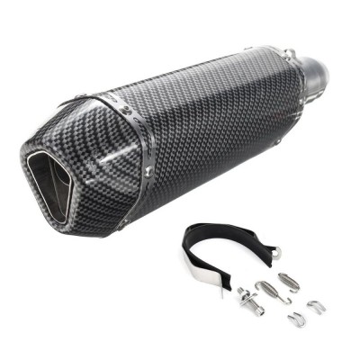

Стандартный глушитель с максискутера был хоть и в хорошем состоянии, но размеры его были просто огромны, поэтому было решено приобрести более компактный глушитель с китайского маркета, который вы и так знаете все )
Интеграция его еще впереди

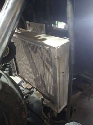

Этап 3.

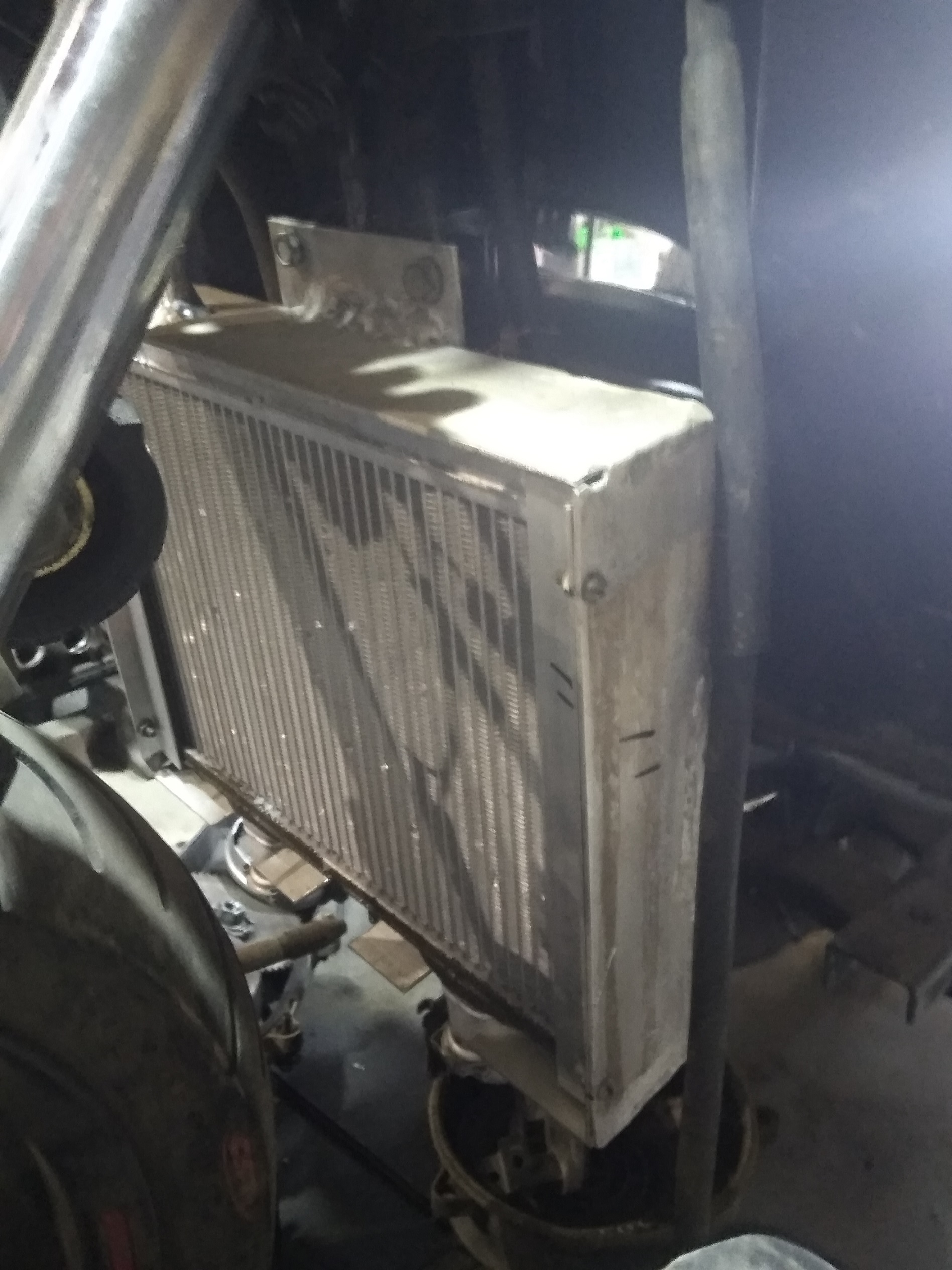

Так как arrow изначально воздушного охлаждения, я начал поиск радиатора. Естественно самого маленького, чтобы он поместился не колхозно, а под колесо, как в лучших традициях мостостроения))
И вот беда. Ни один мотоциклетный радиатор не подошел по размерам. После чего мой взор перешел на радиаторы печки салонов автомобилей. И чтобы вы подумали? ))) У меня радиатор от печки BMW 7-ой серии :-D :-D :-D
Меня предупреждали о "хрупкости" радиаторов салонов,так как они не такие прочные, как радиаторы охлаждения, но я надеюсь закрыть вопрос установкой мелкой сетки перед ним.
Мастер сварил рамку, я дополнительно купил шланги для прокладки трассы охлаждения.
Так это выглядит на мопеде, все встало, как надо
IMG_20200813_143956.jpg [ 878.79 KiB | Просмотров: 40090 ]

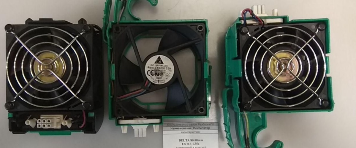

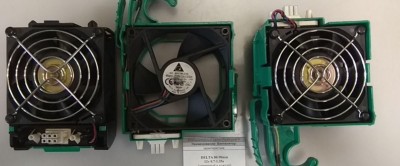

Радиатор надо принудительно охлаждать.....
Вентиляторы для такого проекта - это просто беда. Так как места катастрофически мало, а радиатор нуждается в принудительном охлаждении.
Если у вас есть достаточно места, то распродажа Асиков вас в помощь и по 200 рублей вы во возьмете отличные вентиляторы для проекта.
У меня же радиатор упирался в рану и мне очень повезло, когда я нашел 2 серверных вентилятора по 90мм (120 не помещались) и расположил их по бокам, каждый по 0,75 А. Крутятся дай Боже )))
Немного подрезать пластик в подножном пространстве пришлось, но это не беда, припаяю уголки и будет то,что надо.

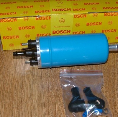

Топливный бак от Caffenero значительно больше и никак не помещался в размеры рамы от Arrow.
Первый же мой эмоциональный порыв - это переварить раму. Уж больно много геморроя будет связано с тем, что надо будет изменять всю топливную систему, ведь это же инжектор, мать его!!!

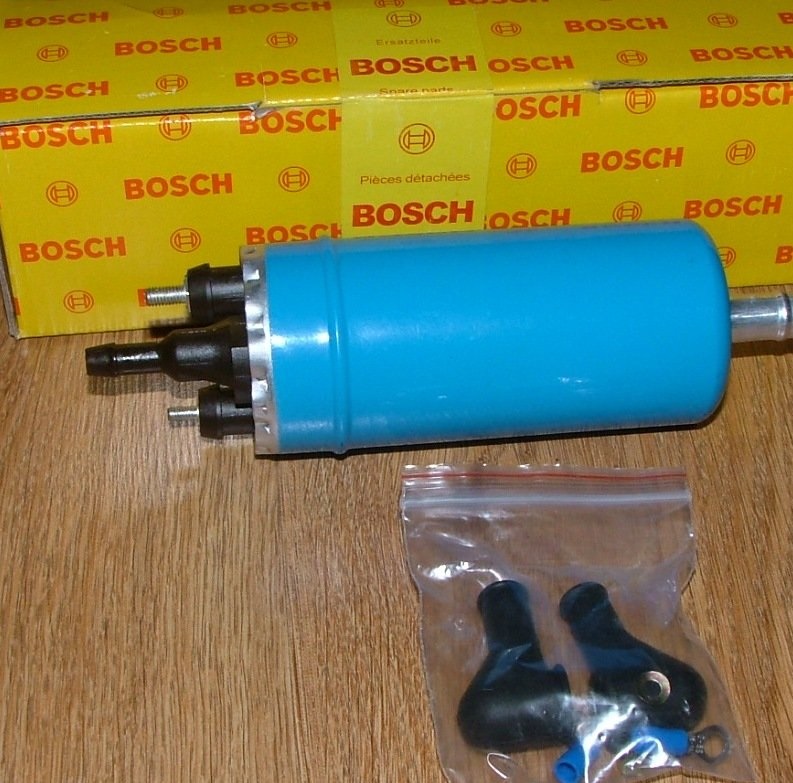

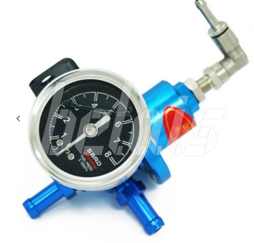

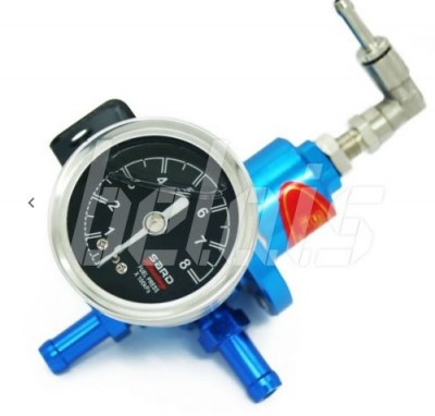

Но разум преобладал перед эмоциями и, сравнив 2 бака, я понял, что надо придумывать новую магистраль и систему подачи топлива и отказаться от бака с насосом в нем максискутера, так как при его единственной возможности адаптации лишалась бы возможность установки датчика топлива, что привело бы к неприятным последствиям в эксплуатации мопеда.
Внешний насос от ГАЗ был куплен, а также, так как давлением надо управлять, дополнительно был приобретен топливный регулятор.
загруженное.jpg [ 185.65 KiB | Просмотров: 40083 ]

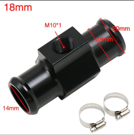

Этап 6
Контрольные датчики

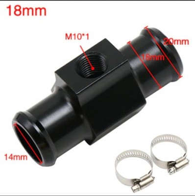

Владельцы мотоциклов (не я) знают о лампе, сигнализирующей о проблемах в работе мотора мототехники (бляха, на инжекторах такое есть). Но так как приборка остается от arrow, то приходится ставить внешние датчики )) все как я люблю )) В свое время, в 2010 году , я купил комплект китайских Defi и наплевавшись, заказал оригинальную "грядку" из Японии за колоссальные деньги..... Но время китая пришло )))) И, откопав датчик температуры, я радостно передал его мастеру для интеграции ))) Пришлось только заказать проставку, чтобы не колхозить это все дело.
С датчиком проблем мотора еще предстоит разобраться и, видимо, отдельно вынести его сигнальной лампой.

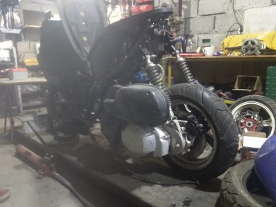

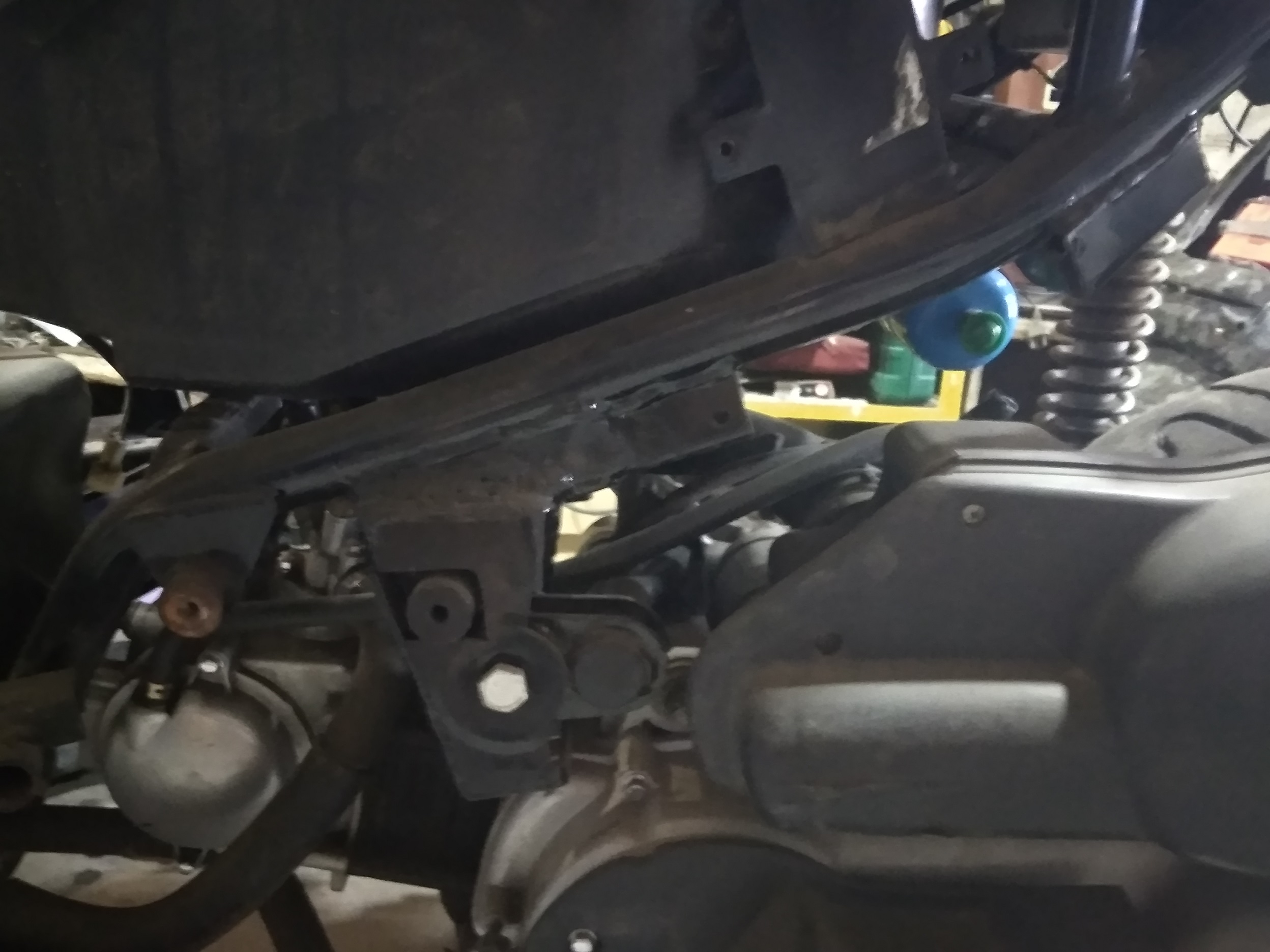

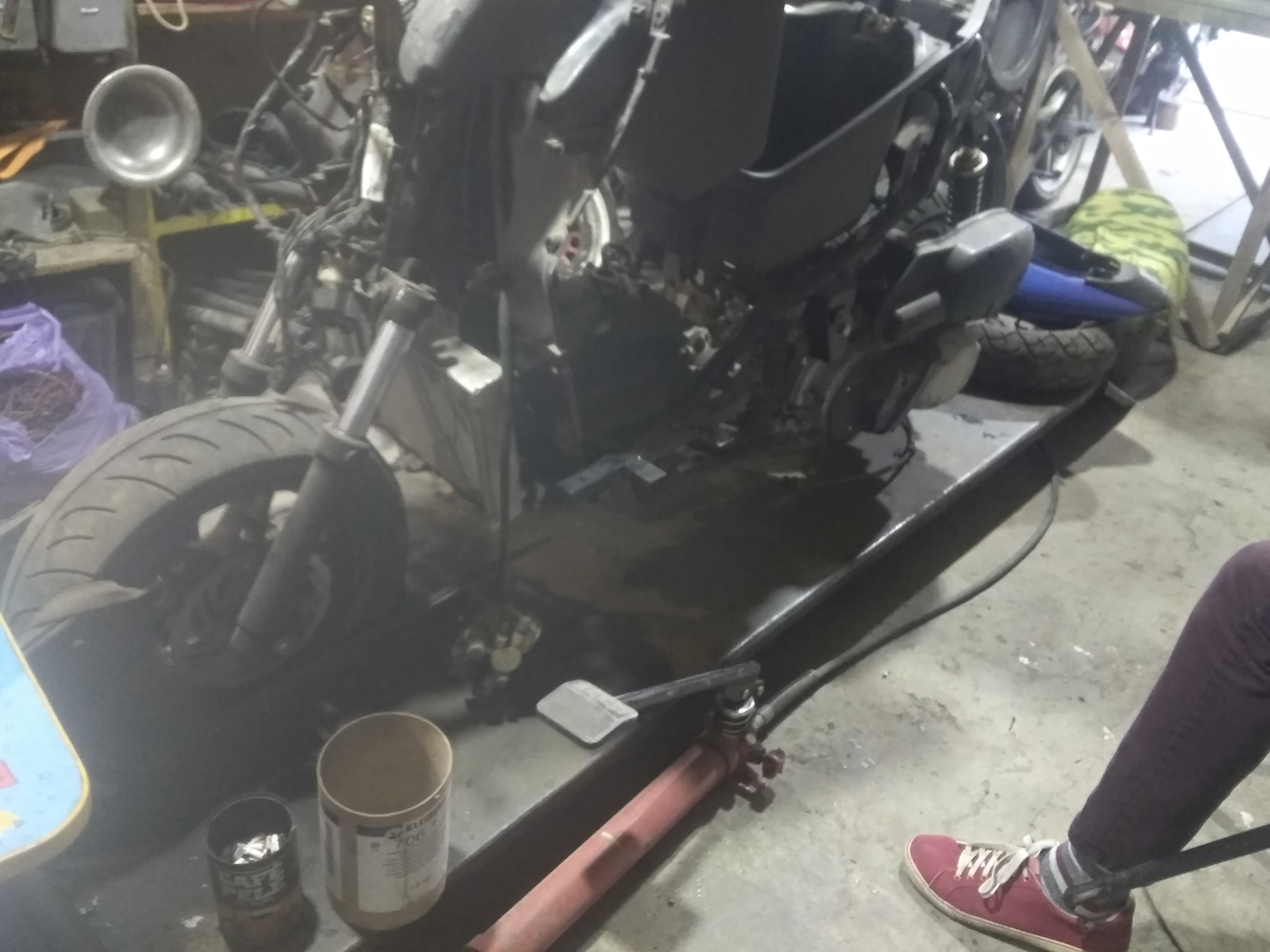

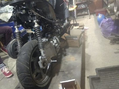

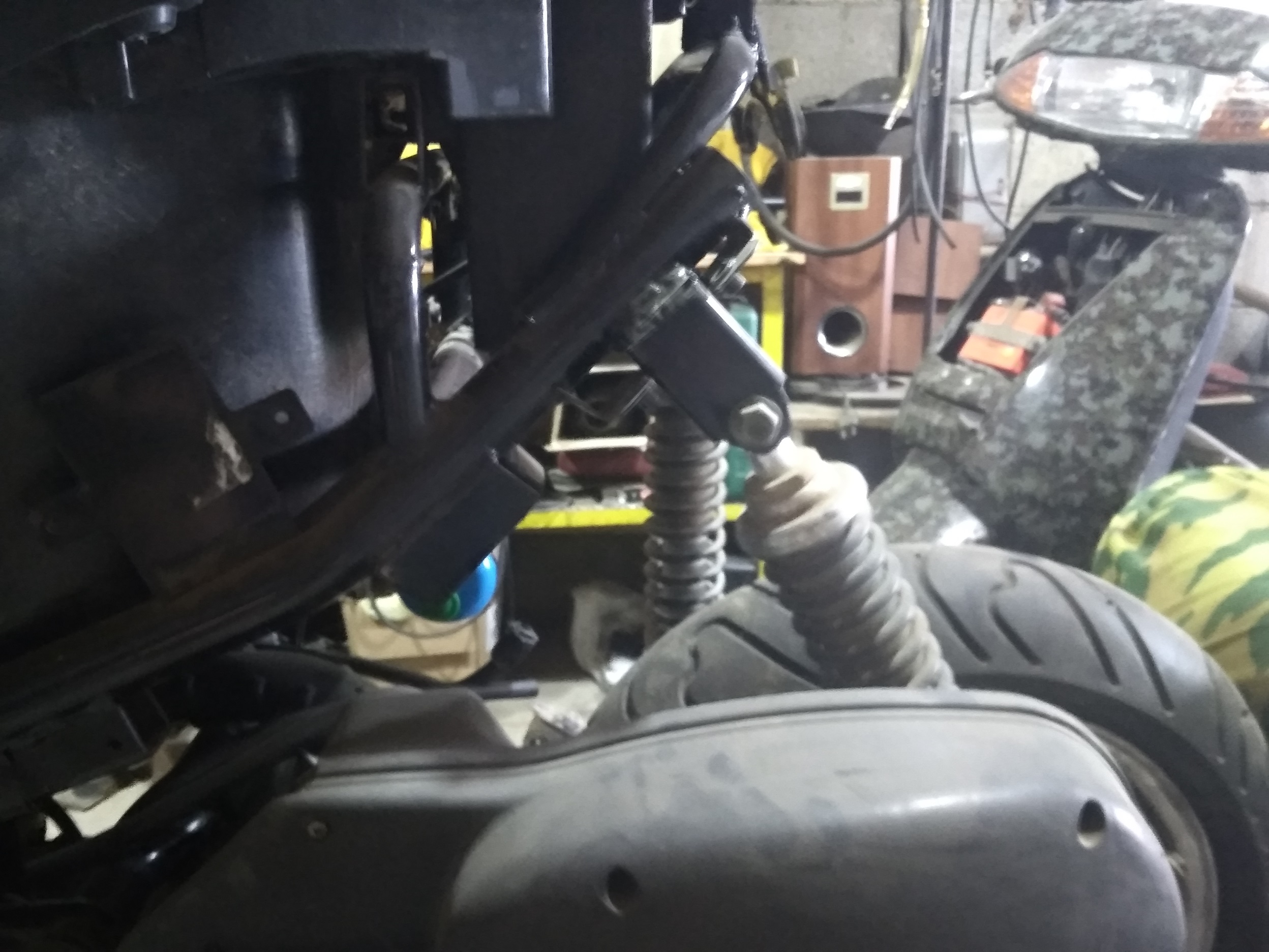

Этап 7
Интеграция.

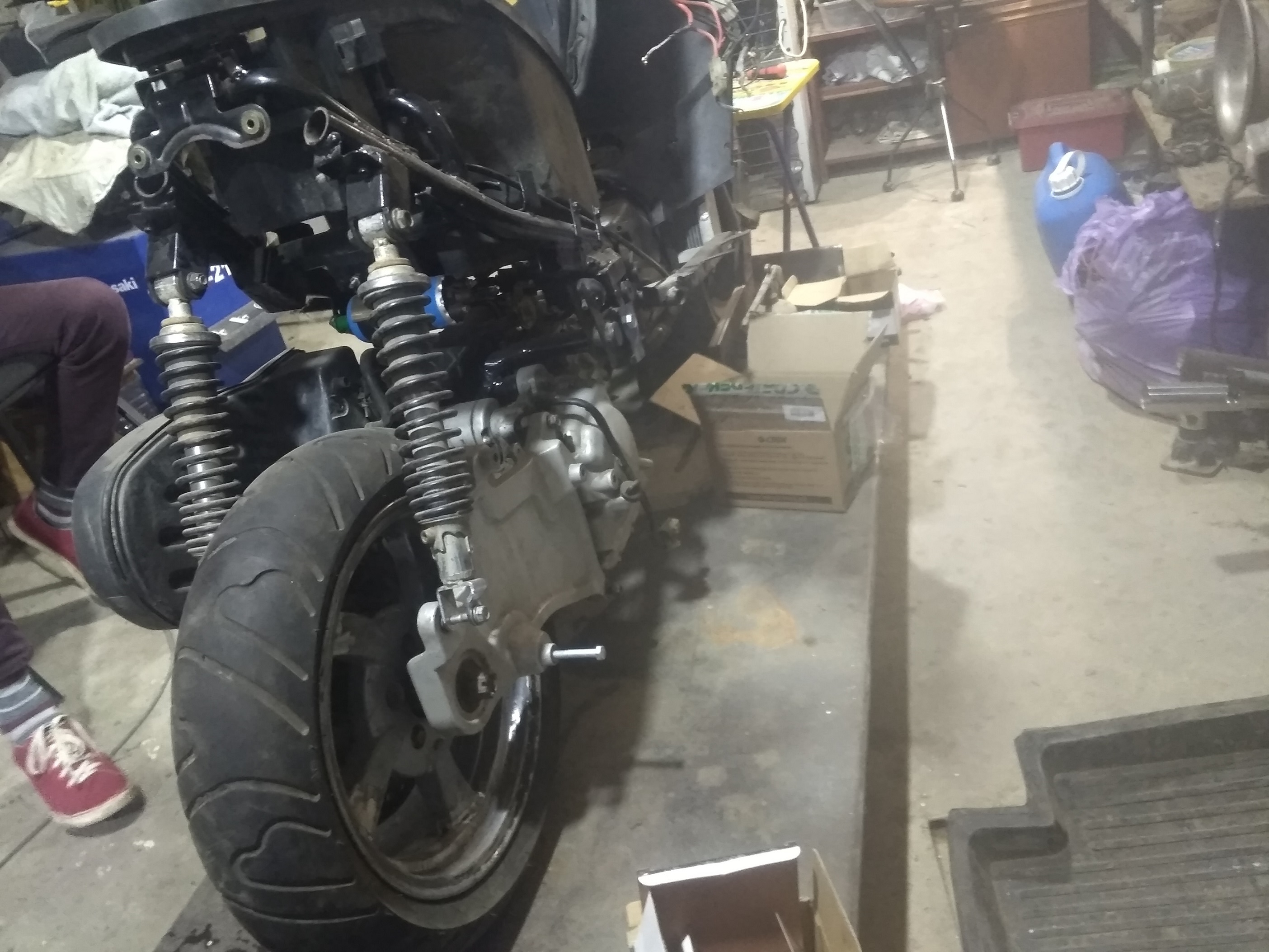

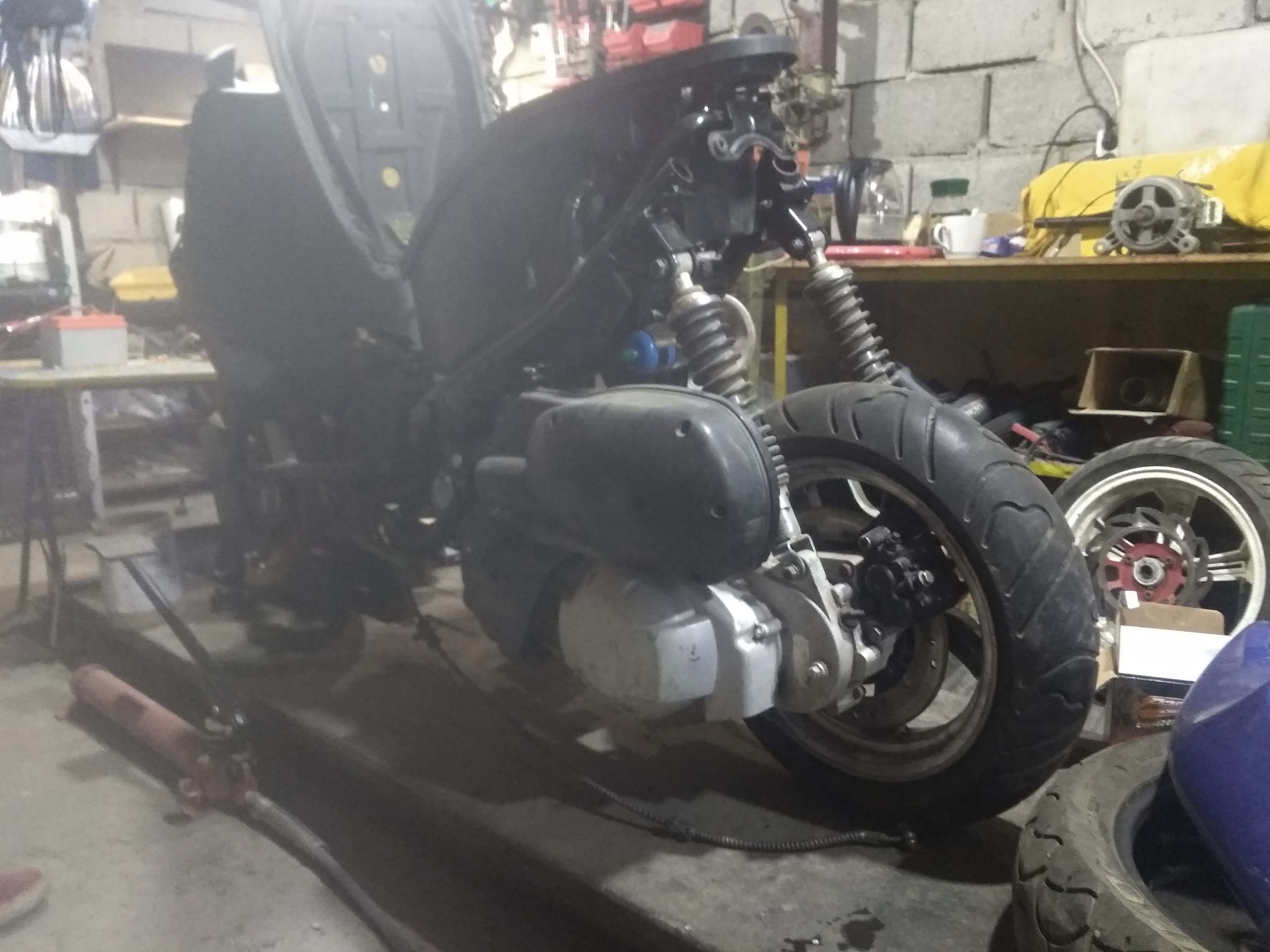

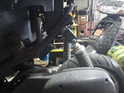

Ну тут и так видно всё на фото. Так новый двигатель встал в раму Arrow
IMG_20200813_143240.jpg [ 778.53 KiB | Просмотров: 40080 ]
IMG_20200813_143225.jpg [ 535.14 KiB | Просмотров: 40080 ]
IMG_20200813_143855.jpg [ 662.17 KiB | Просмотров: 40080 ]
IMG_20200813_143900.jpg [ 429.66 KiB | Просмотров: 40080 ]

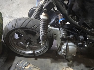

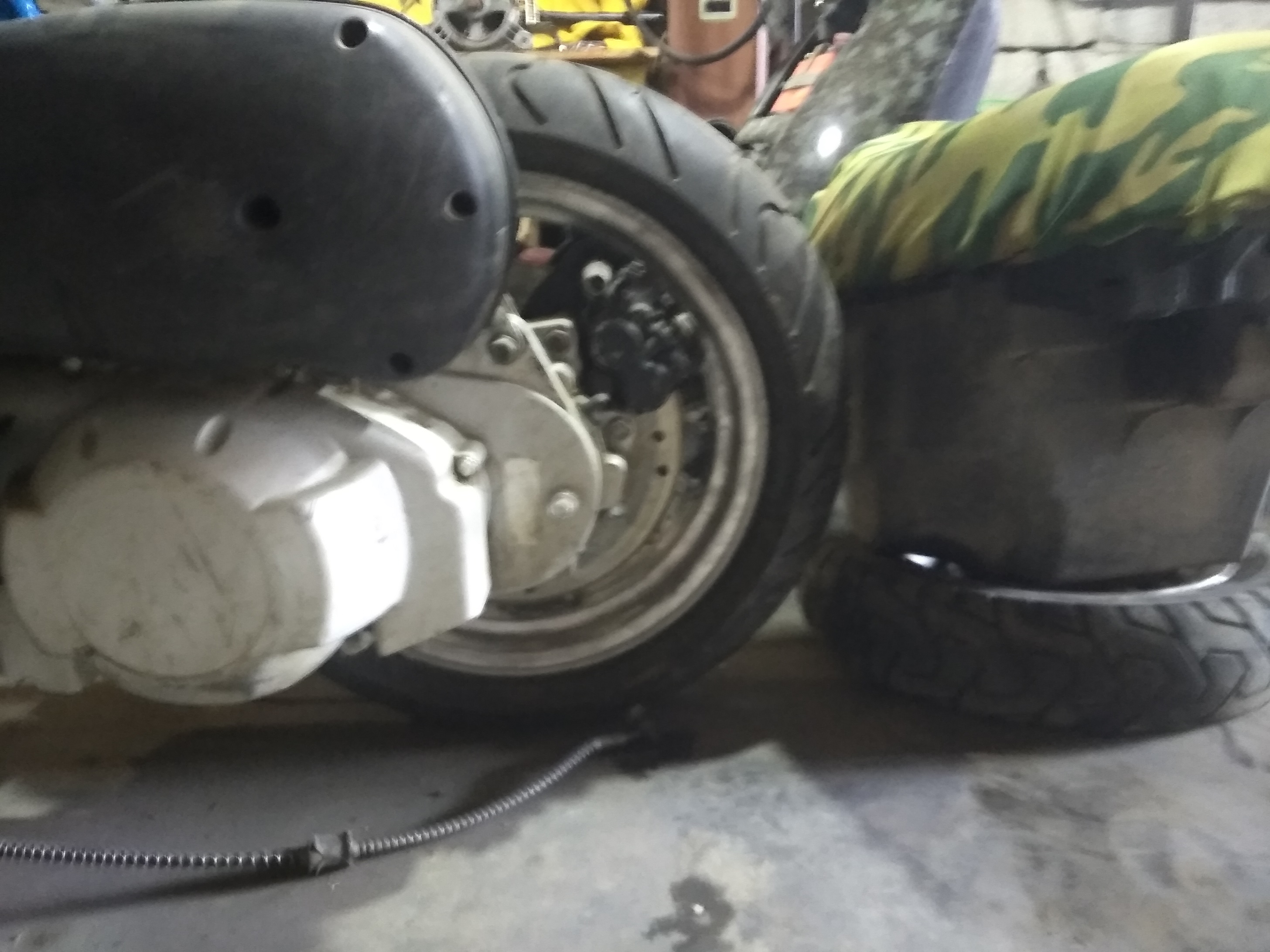

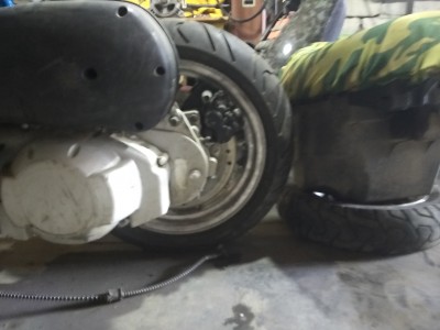

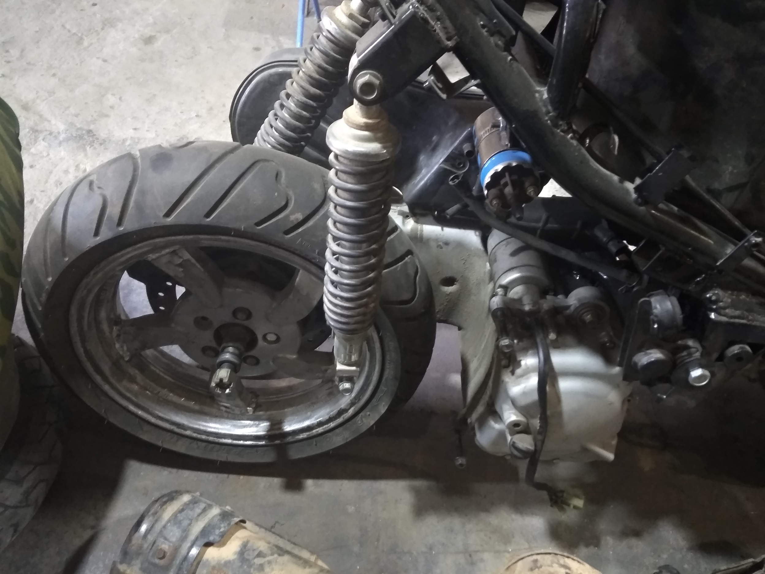

Вы видели 16-ое колесо? Если нет, то я скажу Вам, оно огромно. В сравнении с мопедом, ну просто никуда не годится. Это мне не давало никакого покоя. Переднее 13, а заднее 16. Ну просто какой-то франкенштейн. Начались мои поползновения с проклёвыванием мозга мастера и хождением туда-сюда, вооружившись штангенциркулем. Я пришел к выводу, что 13-ое встанет, мастер говорил, что не надо изобретать велосипед и оставить всё как есть, не встает там колесо 13 и всё. Я взял на себя риск, ответственность и уверил его, что всё сделаю. Самая большая проблема заключалась в том, что у Caffenero тормозной диск находится "внутри" колеса, соответственно у диска должен быть сильный вылет спиц, плюс автомобильное крепление диска на болты придавало "изюминку", аналогов которых найти было невозможно. Какой я нашел выход? Вырезать из диска максискутера обод, уменьшить спицы до размеров 13 дюймового обода и вварить в среде аргона на шиномонтажном станке обод от 13ого диска. Честно признаюсь и токарь, и аргонщик мои друзья, поэтому оба признались мне, что любого другого с такими запросами просто послали бы куда подальше :-D :-D Геммора там хватало. Диски вырезали пол дня, готовя оснастку, дело за сваркой пошло. Думаю все понимают насколько все сложно было и насколько "тянула" сварка диск, но результат меня порадовал. Биение после сварки было довольно-таки нормальное, не идеал конечно, но вполне себе комфортно и обеспечивало бы беспроблемную езду на любых скоростях. Мастер выше всяких похвал, респект ему. Как починю телефон, у меня есть видео на балансировочном станке и добавлю. Перед проваркой я, естественно, примерял колесо, Но, как я ранее упомянул, редуктор и большой суппорт в итоге, как и говорил мастер, не влезли в суппорт за счет подъема диска, который я не учел. Так как обратного пути уже не было, я принял решение сместить ось обода (вылет) на 22мм, после чего диск 13 встал без проблем с задеванием редуктора и суппорта, однако я потерял в соосности колес. Хотелось бы это исправить эту проблему со временем, но без вмешательство в целостность рамы ничего не получится сделать, так что на данном этапе я успокоюсь.
Вот так рядом с ободом находится суппорт от максискутера
IMG_20200813_143250.jpg [ 949.97 KiB | Просмотров: 40076 ]

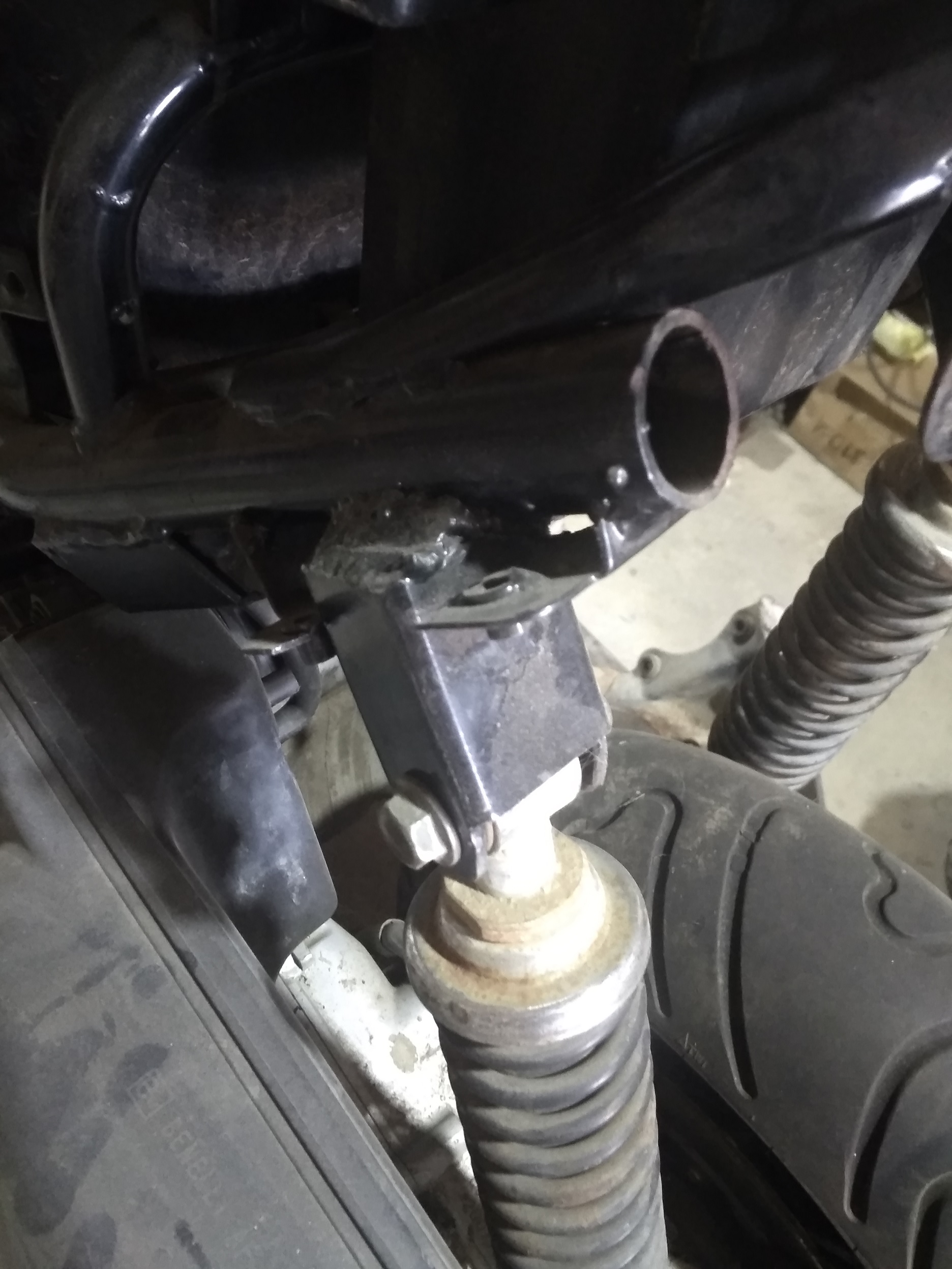

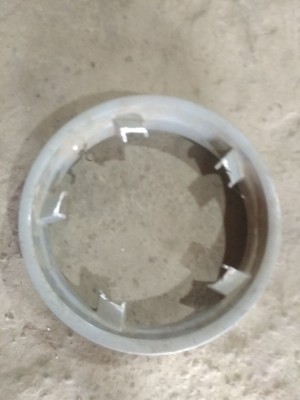

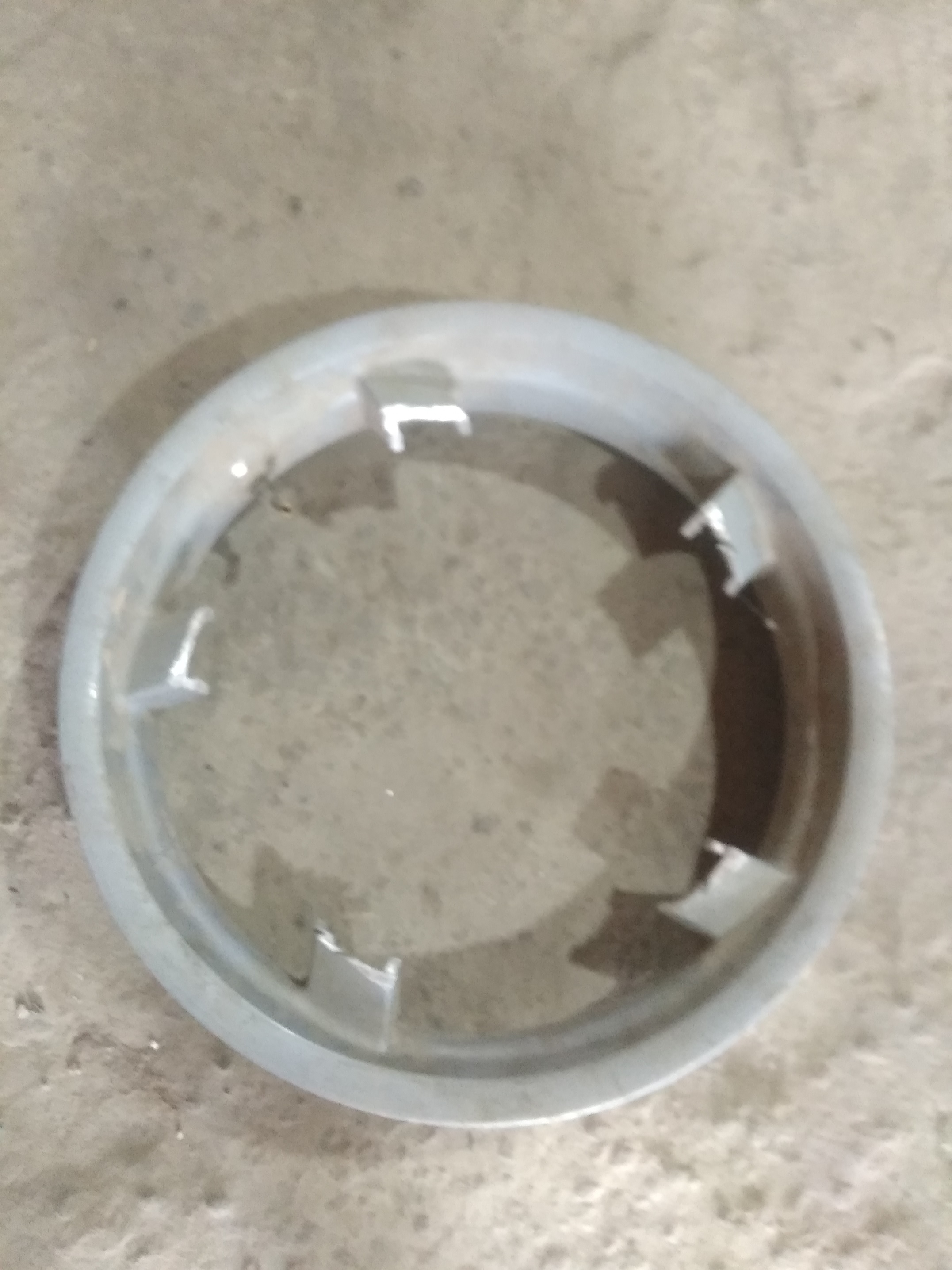

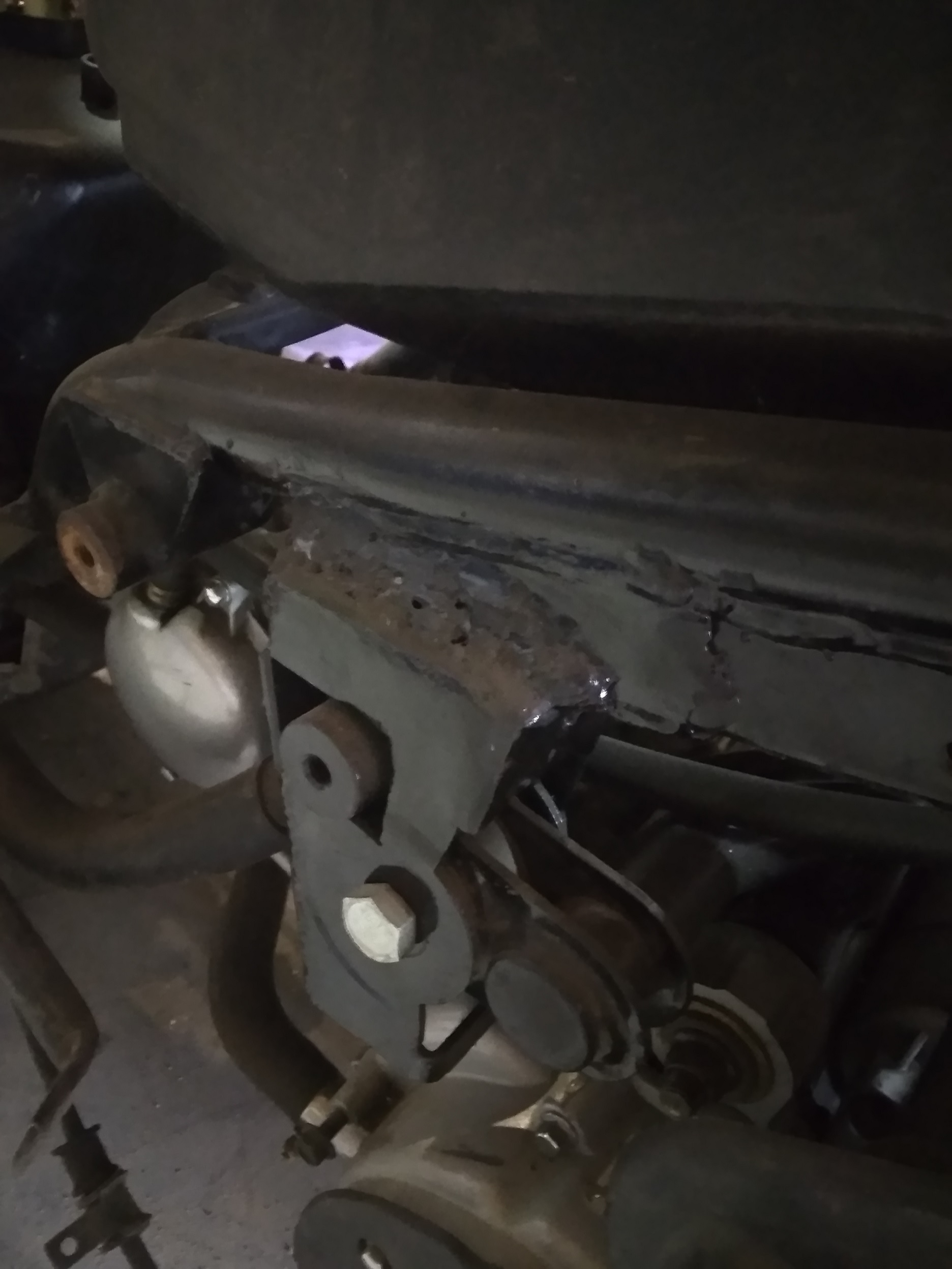

Этап 9

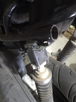

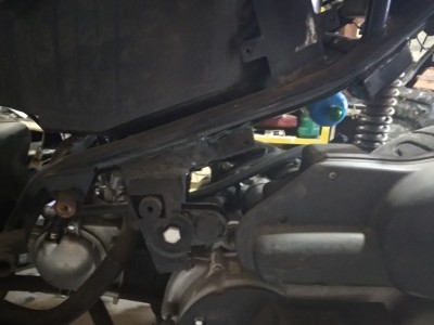

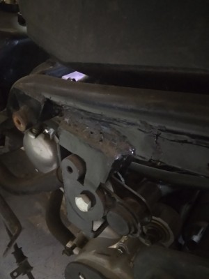

За счет смещения колеса не вставала в стандартные размеры алюминиевая плита, держащая ось колеса напротив редуктора (не знаю как она правильно называется). После чего было принято решение о интеграции за счет приварки проставки в плиту в месте контакта колеса и плиты, имеющей выпуклую форму. (в процессе)
IMG_20200813_143122.jpg [ 729.24 KiB | Просмотров: 40075 ]
