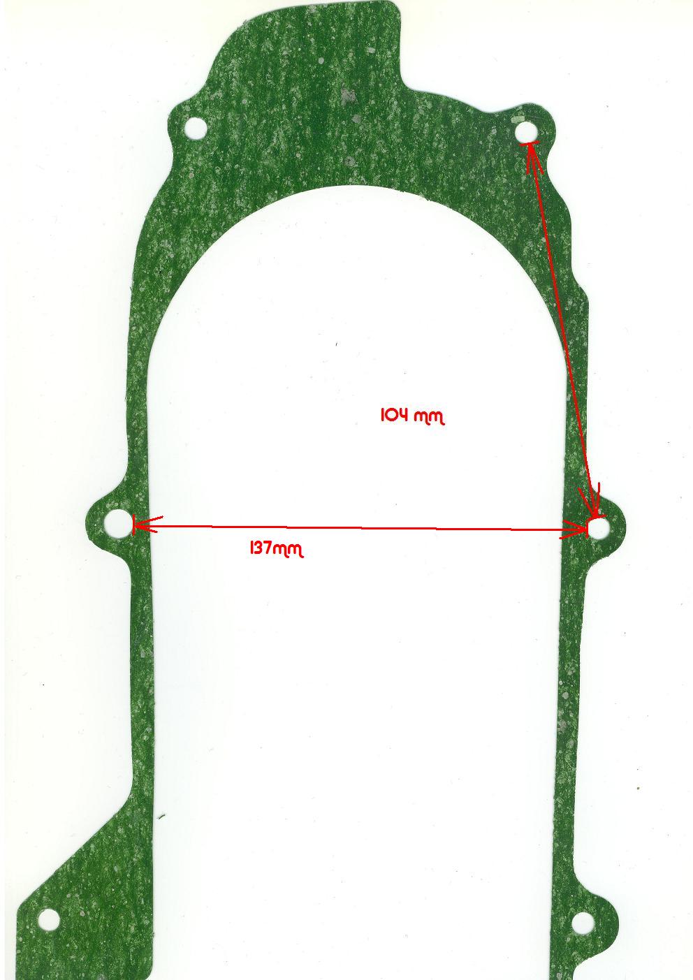

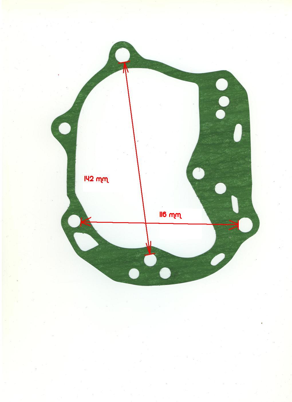

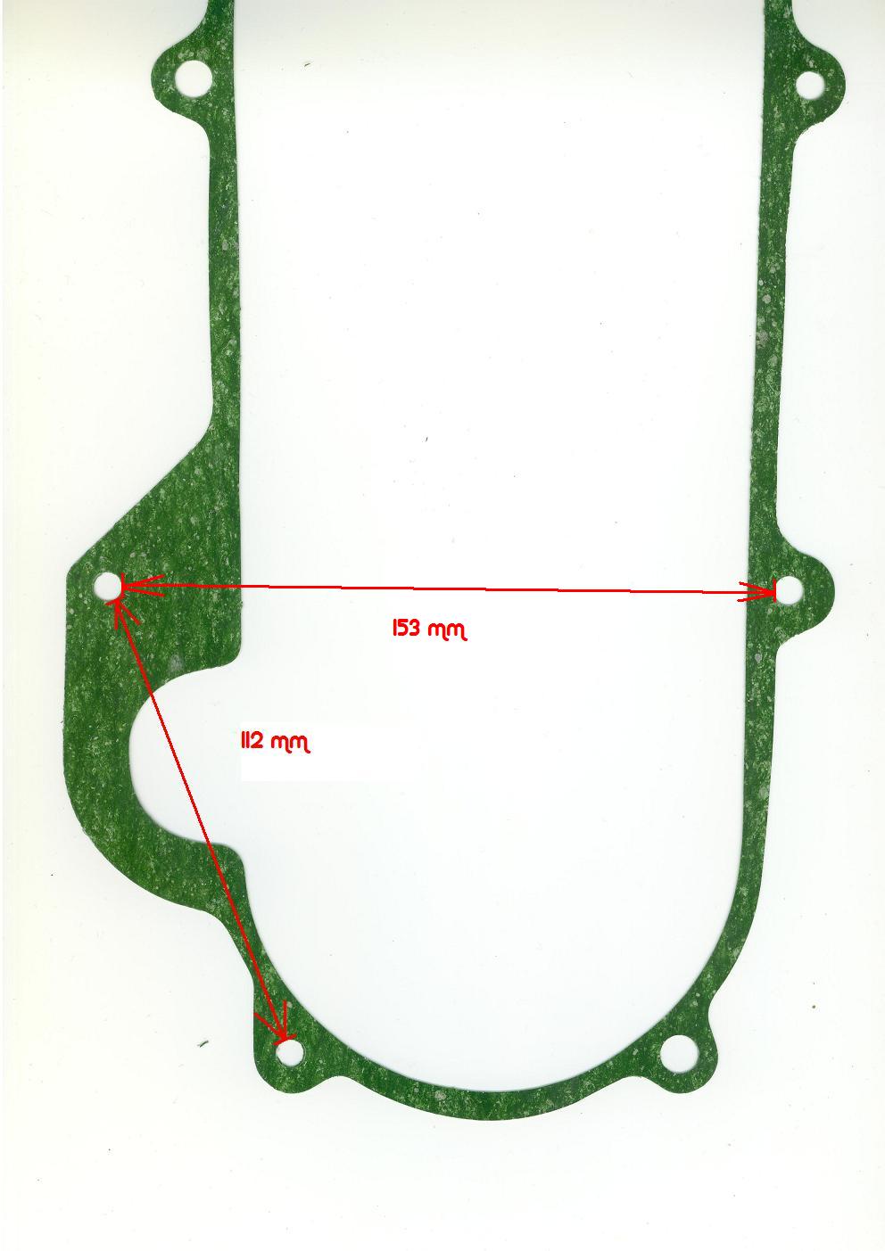

Прокладки своими руками, по шаблонам.
От сканированные прокладки.
Коллекция прокладок 139QMB и других моторов.
Чтобы выдержать размеры прокладки на распечатке, давайте контрольный размеры вдоль и поперёк на самой картинке.
Просьба всем у кого прокладки в наличии от сканировать и выставить здесь.
Комментарий к файлу: 139QMB 10"
prokladka kryshki variatora 1.JPG [ 113.8 KiB | Просмотров: 10652 ]
prokladka kryshki variatora 2.JPG [ 86.59 KiB | Просмотров: 10652 ]
prokladka reduktora.JPG [ 77.27 KiB | Просмотров: 10652 ]

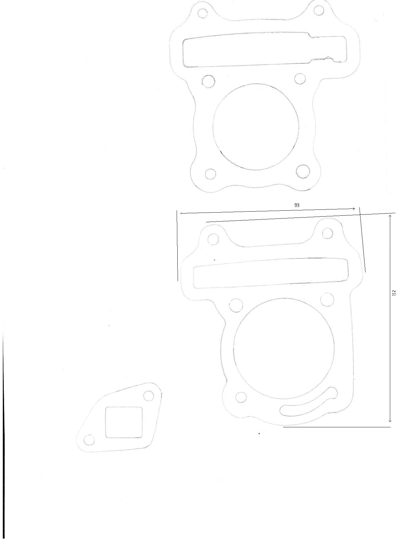

Давайте апнем темку, нужны сканы прокладок 139qmb под 12 колесо, под цилиндр)
 Заголовок сообщения: Re: Прокладки своими руками, по шаблонам.
СообщениеДобавлено: 20 Feb 2013, 02:10
Через 2 недели напишу первые экзамены по экономике, будет 2 недели простоя перед вторым семестром.
Тут то и отремонтирую свой мопед, и от сканирую походу ещё пару прокладок. Будут правда от цилиндра 39мм

Нет, прокладку просто под сканер, и 2 контрольных размера на картинке. Этого вполне хватит.

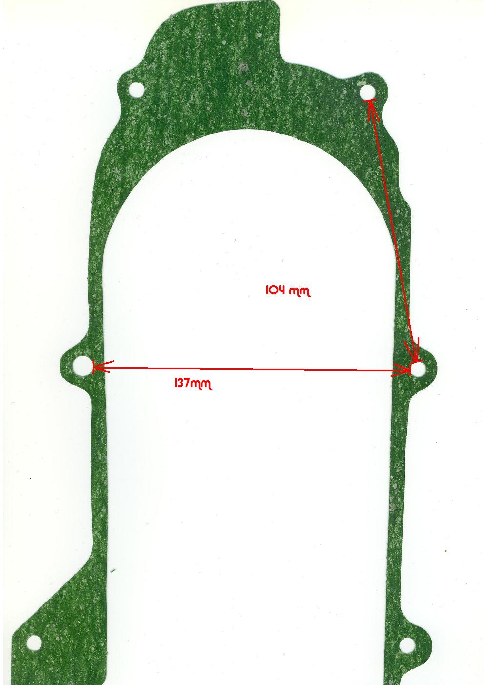

СообщениеДобавлено: 26 Apr 2013, 16:28
Зарегистрирован: 16 Apr 2013, 16:14
Скутер: Honling
на следующей неделе доделаю размеры
Комментарий к файлу: 139 QMB 4T
Изображение 025.jpg [ 68.9 KiB | Просмотров: 9636 ]
