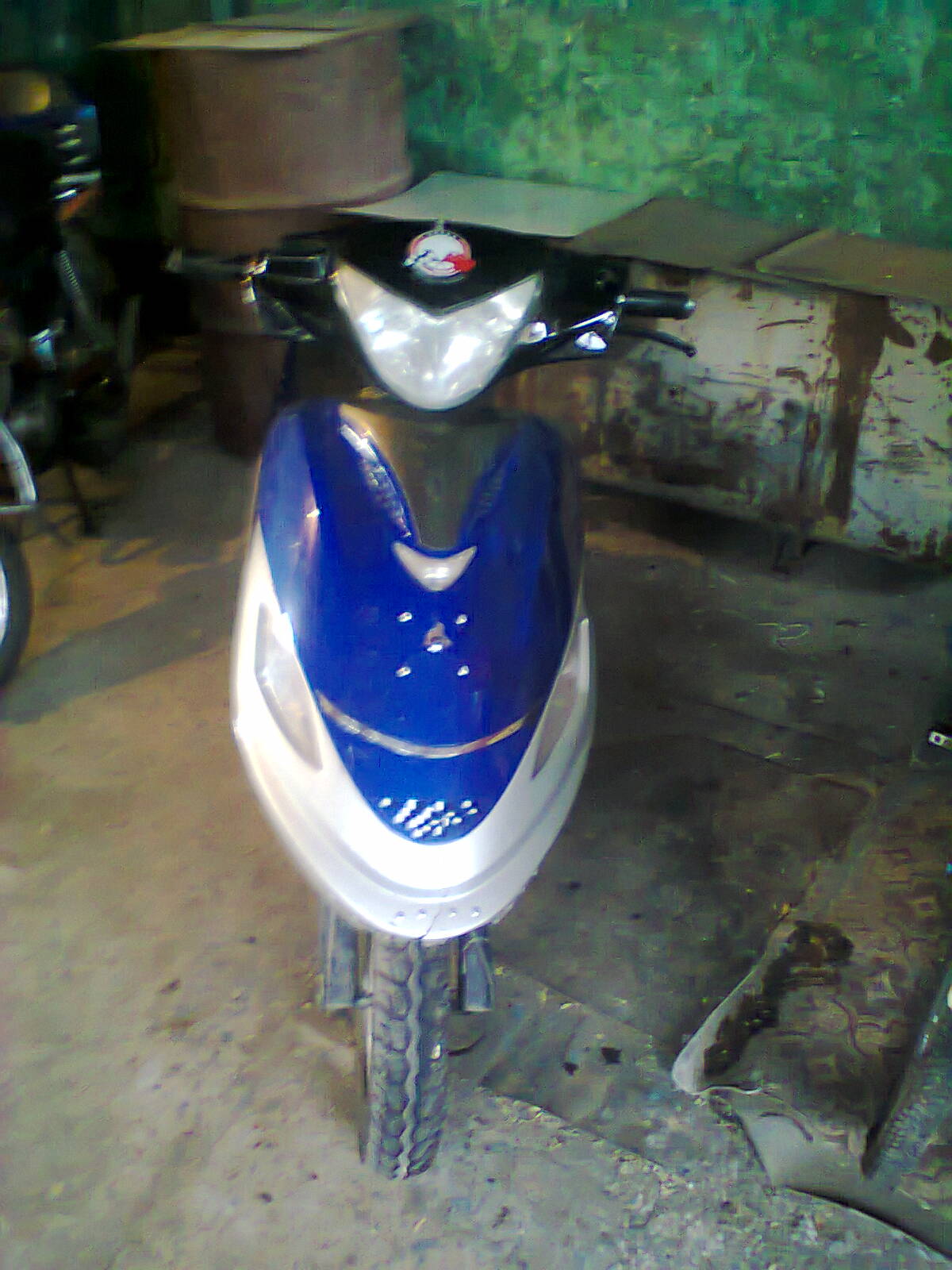

Есть у меня мопедко Tiras Shark 50QT-9
Фото0101.jpg [ 204.16 KiB | Просмотров: 19051 ]

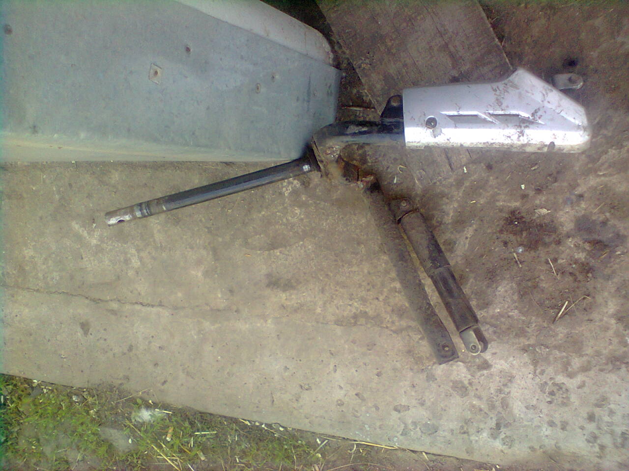

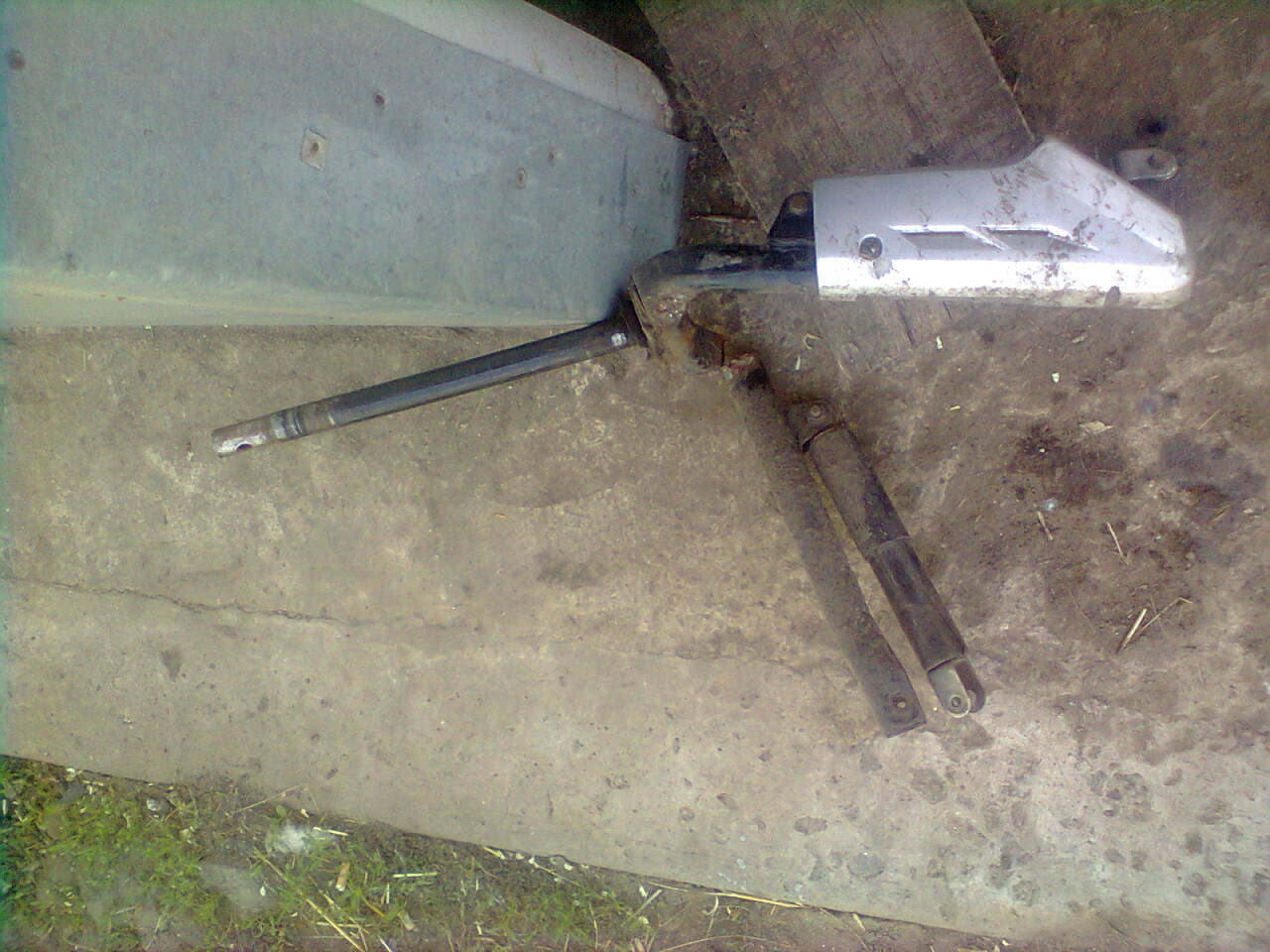

, выручал он меня всегда. Наездил на нем 30т. км. Много падал, и поэтому стал вопрос по поводу пластика, он был убит в хлам. После аварий и наших ровных дорог вилка была варена раза три.
Фото0232.jpg [ 161.45 KiB | Просмотров: 19051 ]

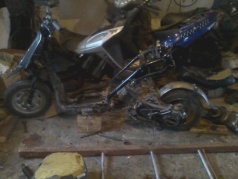

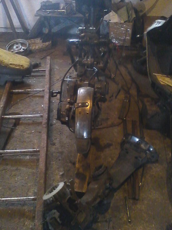

Поэтому свесив все за и против решил найти донора по раме и пластику. Сперва купил Сузуки летс 1, в отличном состоянии с заклинившим двигателем за 300 гривен. Минус был в том, что у него крепления верхние. Поэтому я его восстановил и подарил своей маме :) . Потом подвернулась хонда в полу разобранном состоянии, но со всеми деталями пластика, проводкой и целой рамой *YAHOO* но с наполовину разобранным двиглом за те же 300 гривен.

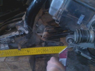

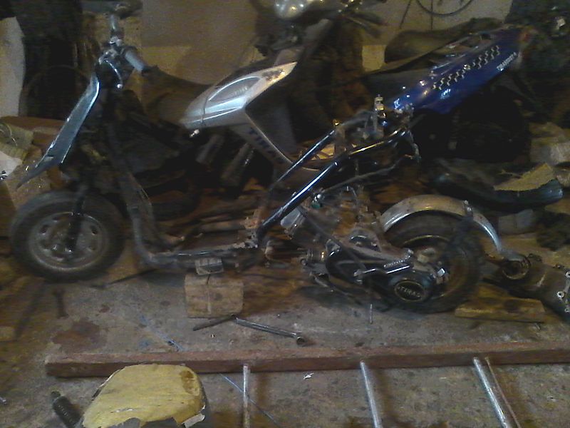

И вот проект начался. Мопед делается с минимальным вмешательством в раму и проводку, чтоб при желании вернуть назад родной двиг.

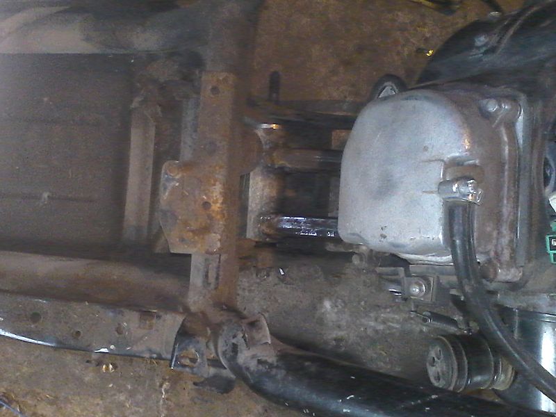

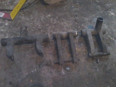

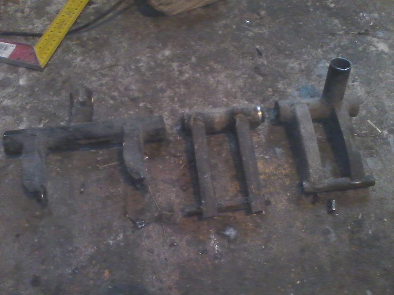

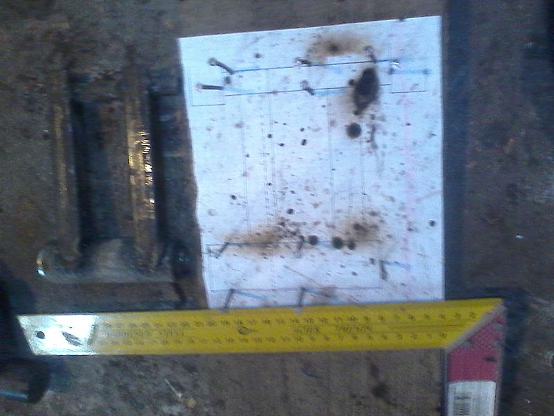

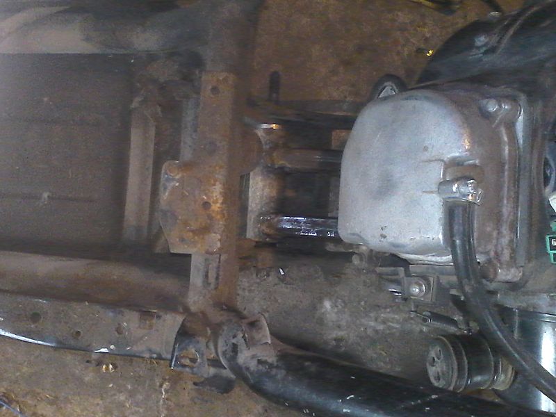

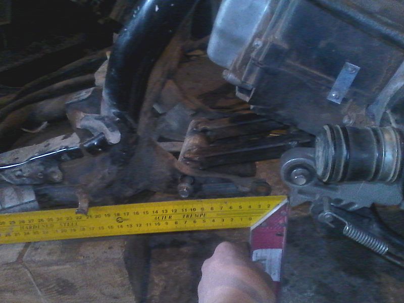

Поэтому был сварен самодельный подрамник под двигатель на вазовских сайлентблоках
Комментарий к файлу: Слева-направо 139qmb, самопал, Af18
IMG_20150301_133645.jpg [ 60.68 KiB | Просмотров: 19017 ]
Фотки с двиглом
IMG_20150301_133320.jpg [ 73.9 KiB | Просмотров: 19017 ]
Вышло даже по центру, еще надо приварить ограничитель на подрамник и крепления под амортизаторы.
Пока никак не могу разобраться с проводкой, поэтому кто растолкует буду сильно благодарен.

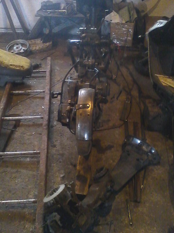

Еще фото
IMG_20150301_133422.jpg [ 65.27 KiB | Просмотров: 19016 ]
IMG_20150301_133340.jpg [ 71.2 KiB | Просмотров: 19016 ]

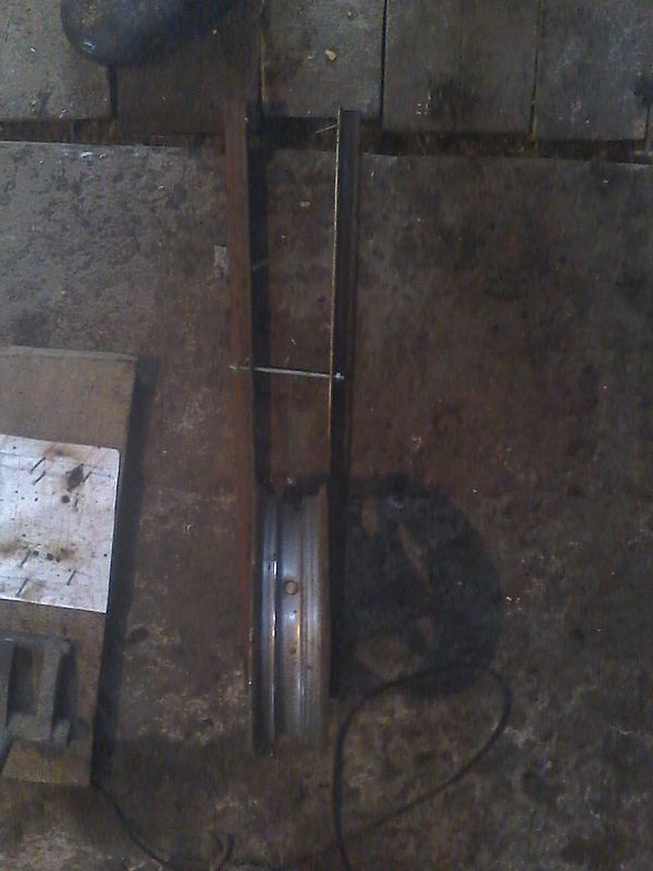

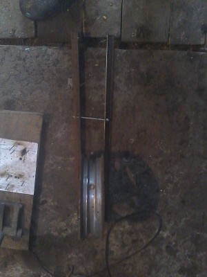

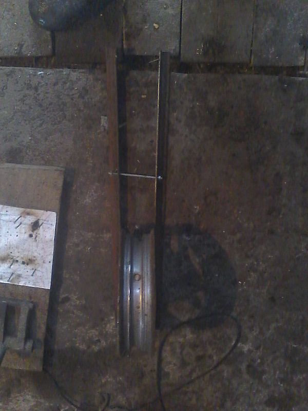

Комментарий к файлу: Моя приблуда для центра колии

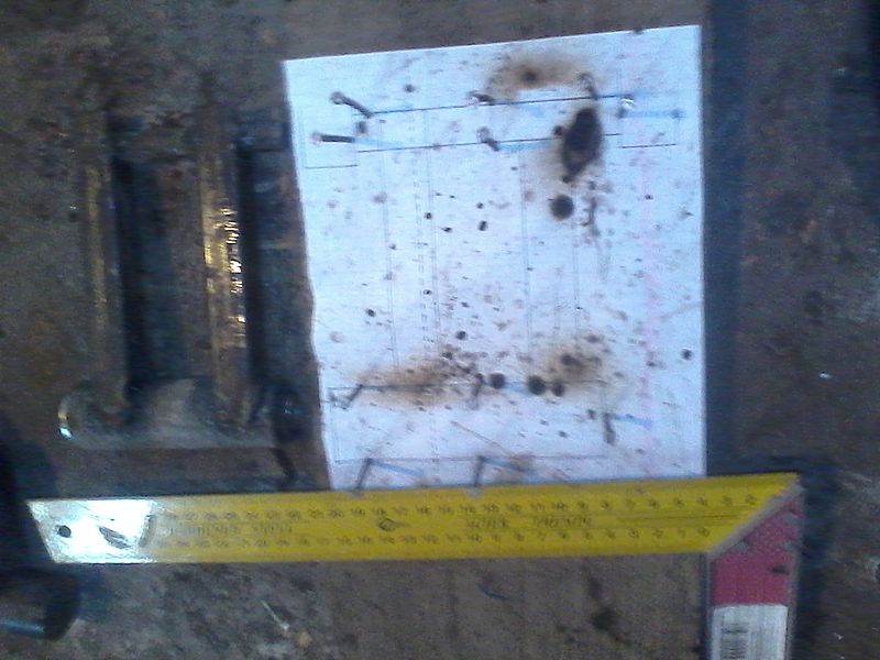

IMG_20150301_133912.jpg [ 58.84 KiB | Просмотров: 19016 ]
Комментарий к файлу: мой стапель
IMG_20150301_133734.jpg [ 75.22 KiB | Просмотров: 19016 ]

напиши пожалуйста все размеры свареного тобойкрепления двигателя к раме. я тоже сейчас мучаюсь с установкой 139 мотора на раму дио фит.

Похоже, что много кто ставил 139ый в 18ую Дио. Сейчас на таком же проекте катаюсь.
А проводка полностью от Хонды подходит, нужно только провода от генератора в другую фишку воткнуть.
