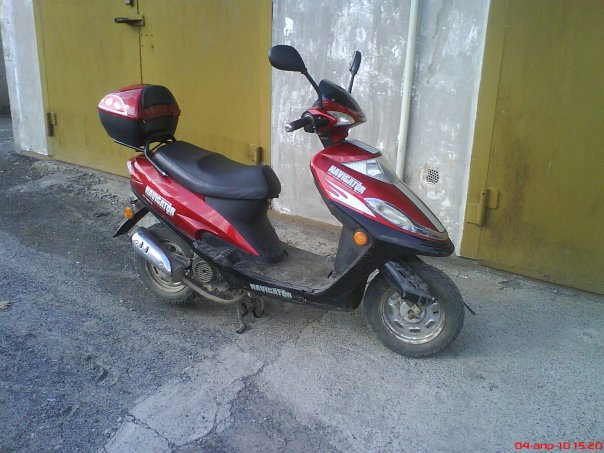

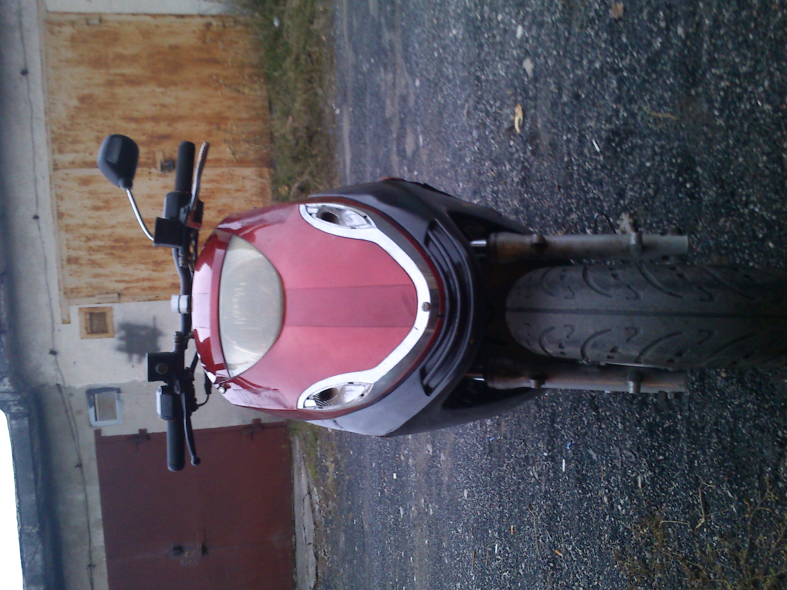

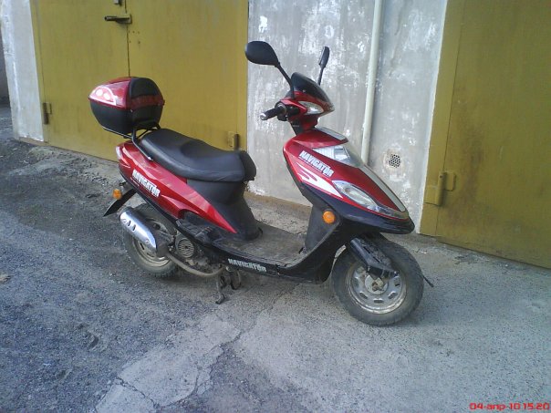

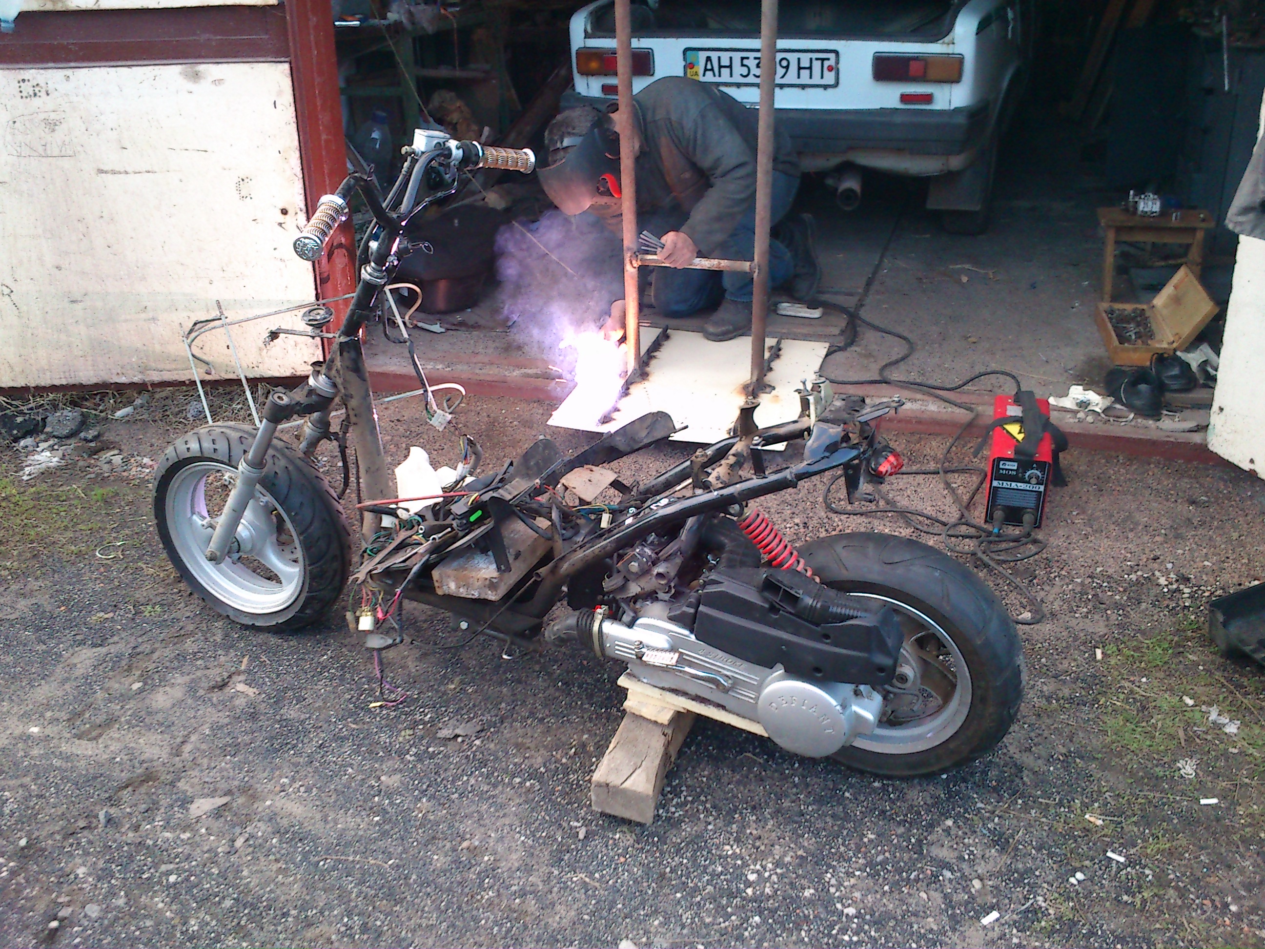

Захотелось мне немного занять руки. И был у меня для этого мопед Navigator ex50qt-b.
Комментарий к файлу: Таким он был при покупке в 2010 уже немного б/у
x_601b7f27.jpg [ 66.52 KiB | Просмотров: 67529 ]
К началу 2014 стал думать что бы изменить. Сначала хотел просто поставить 50мм с головой и увеличенными клапанами.

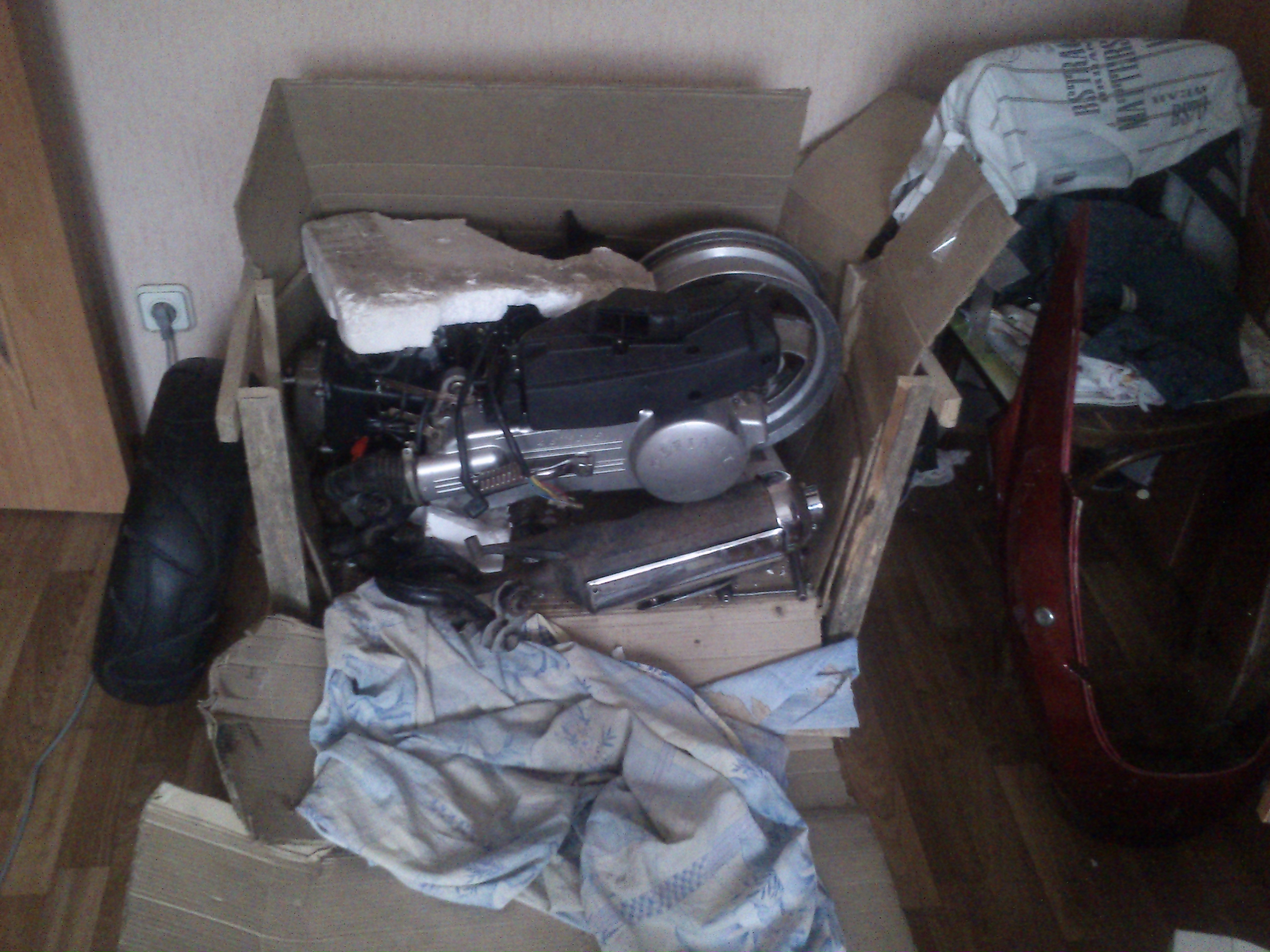

Подумал что хотелось бы нормальный передний тормоз, на рычажке моей он был никакущий абсолютно. Стал подыскивать телескоп под дисковый тормоз с 10" колесом, но тут мне за недорого подвернулся 157ой движок. И тут понеслась)

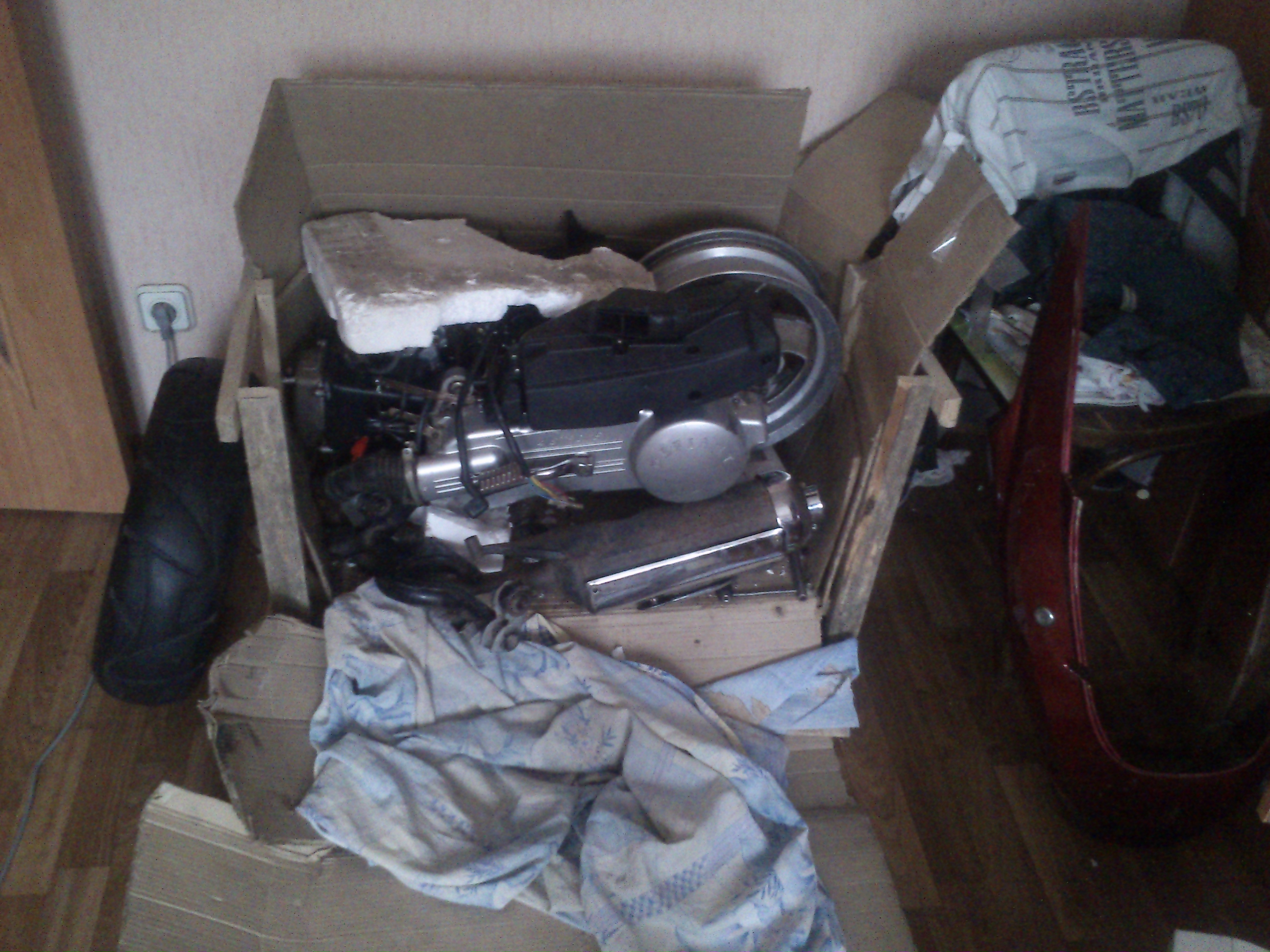

Был куплен движок, колесо с вайпер круйзер заднее с косынкой и суппортом, ну и так далее и далее. И в итоге я собрал всё докучи в один прекрасный день)
IMG_20140409_081132.jpg [ 1.45 MiB | Просмотров: 67529 ]

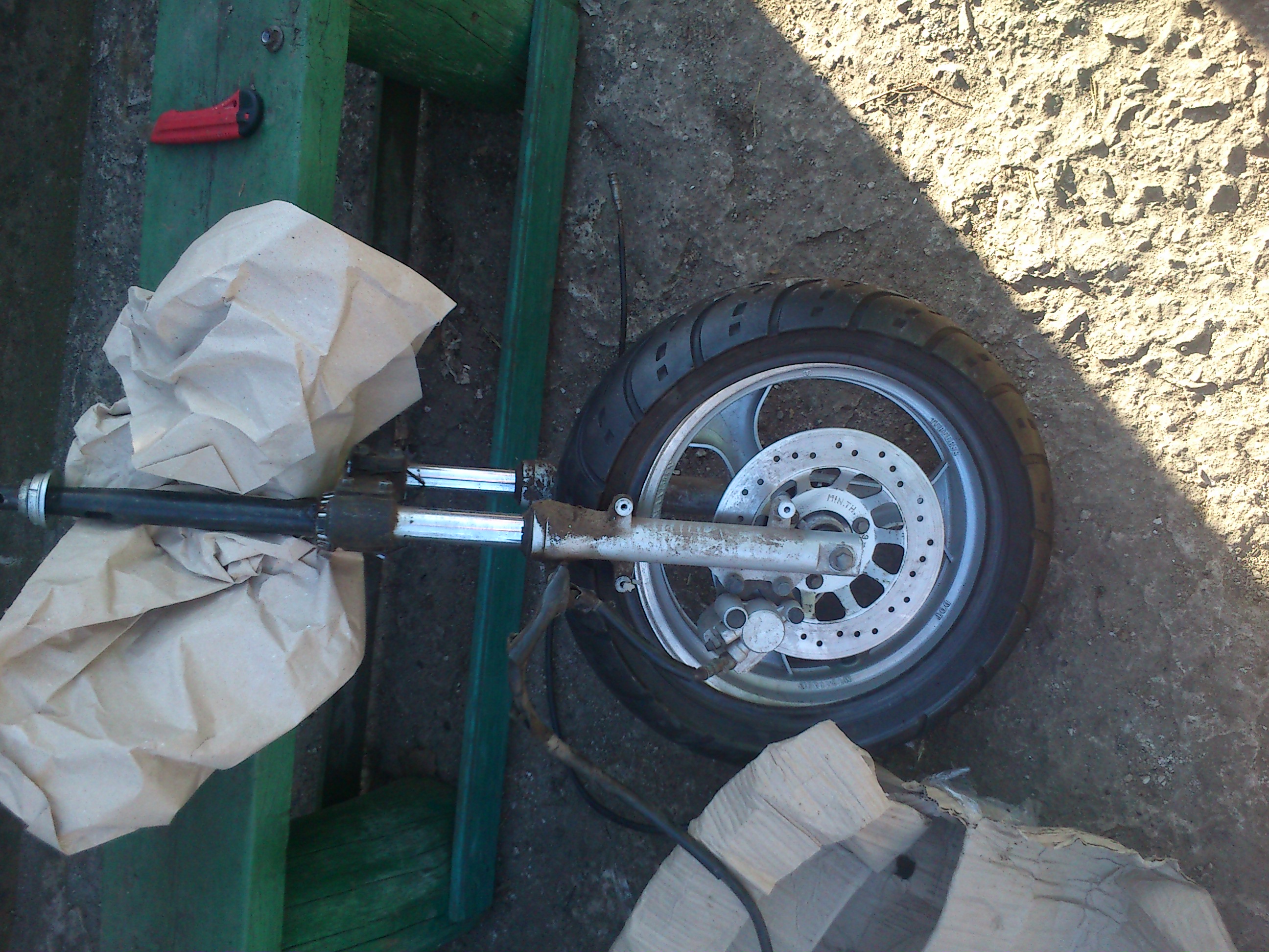

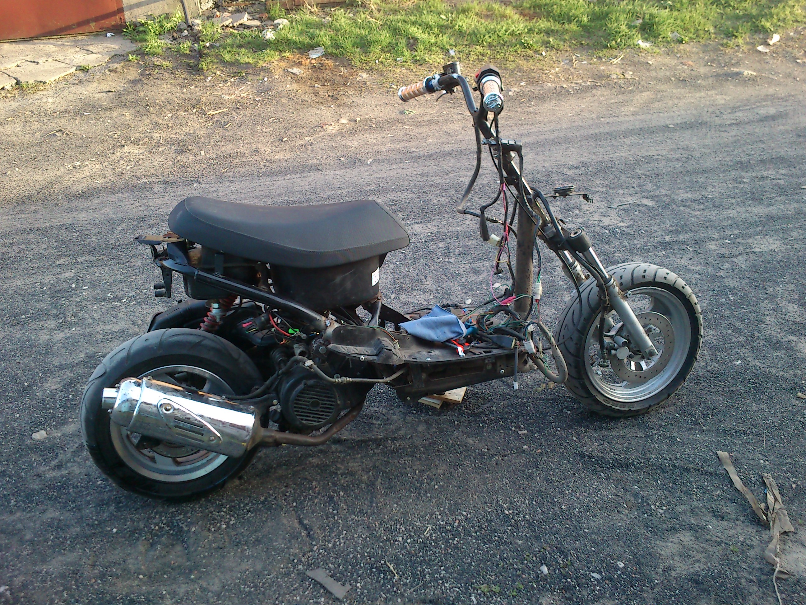

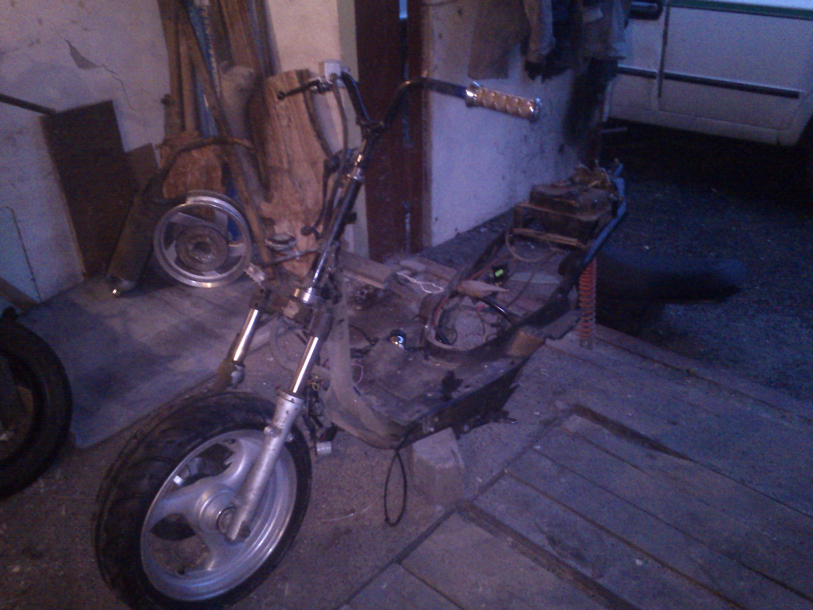

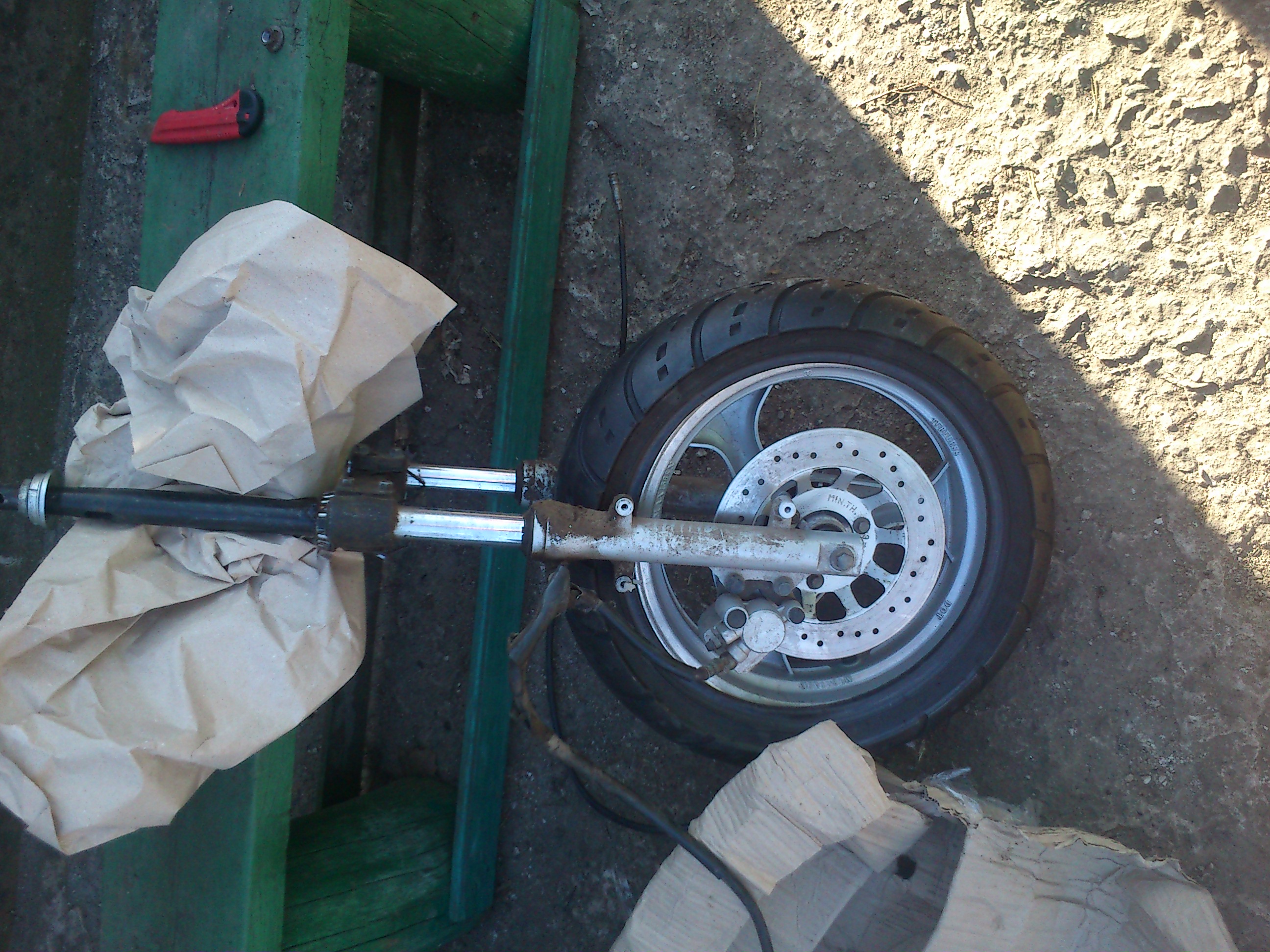

Параллельно этому делалась вилка от вайпер шторм такого вида
IMG_20140307_150948.jpg [ 1.29 MiB | Просмотров: 67529 ]

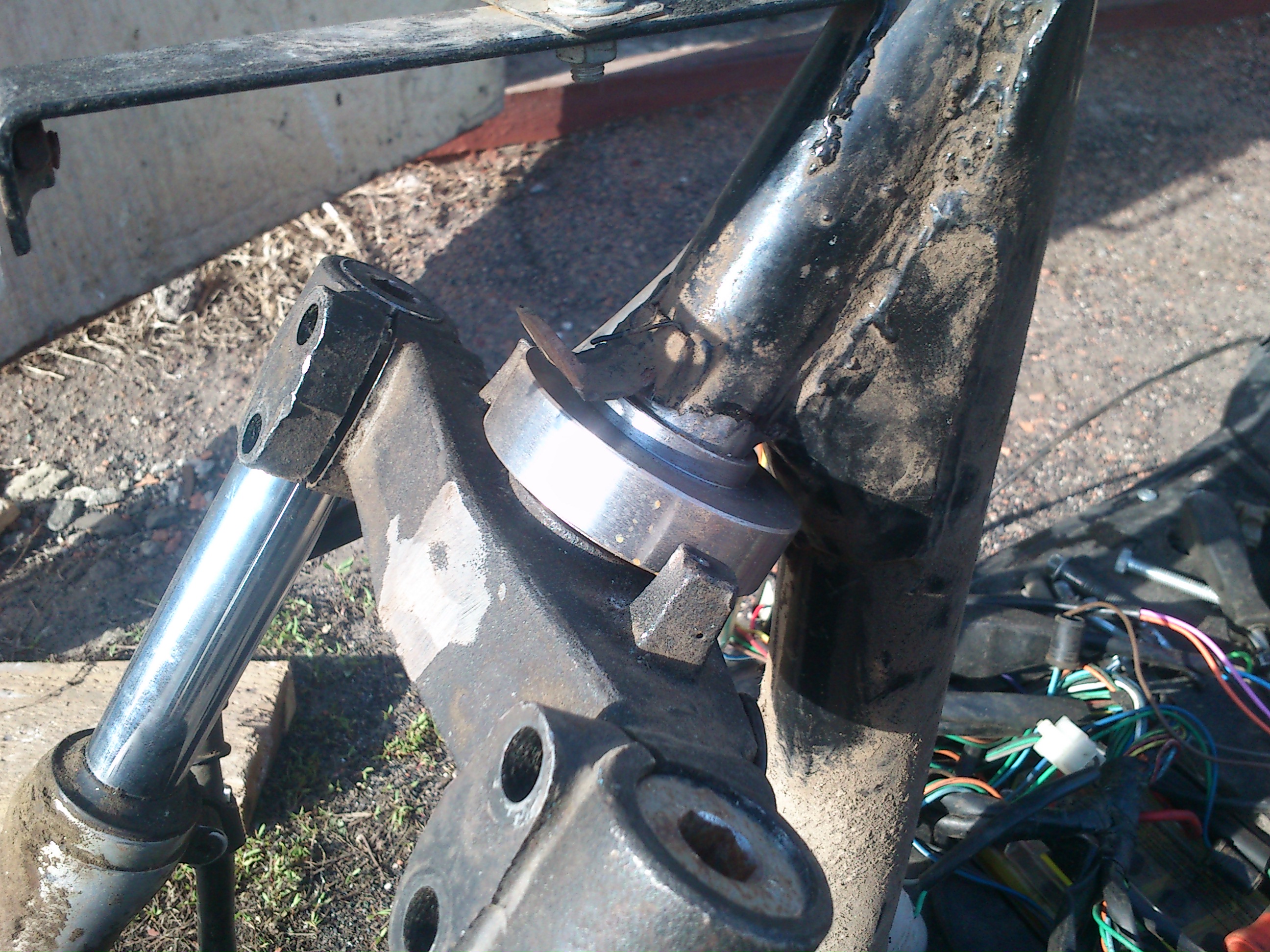

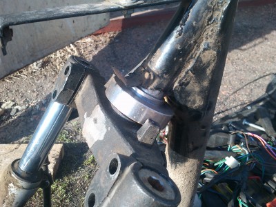

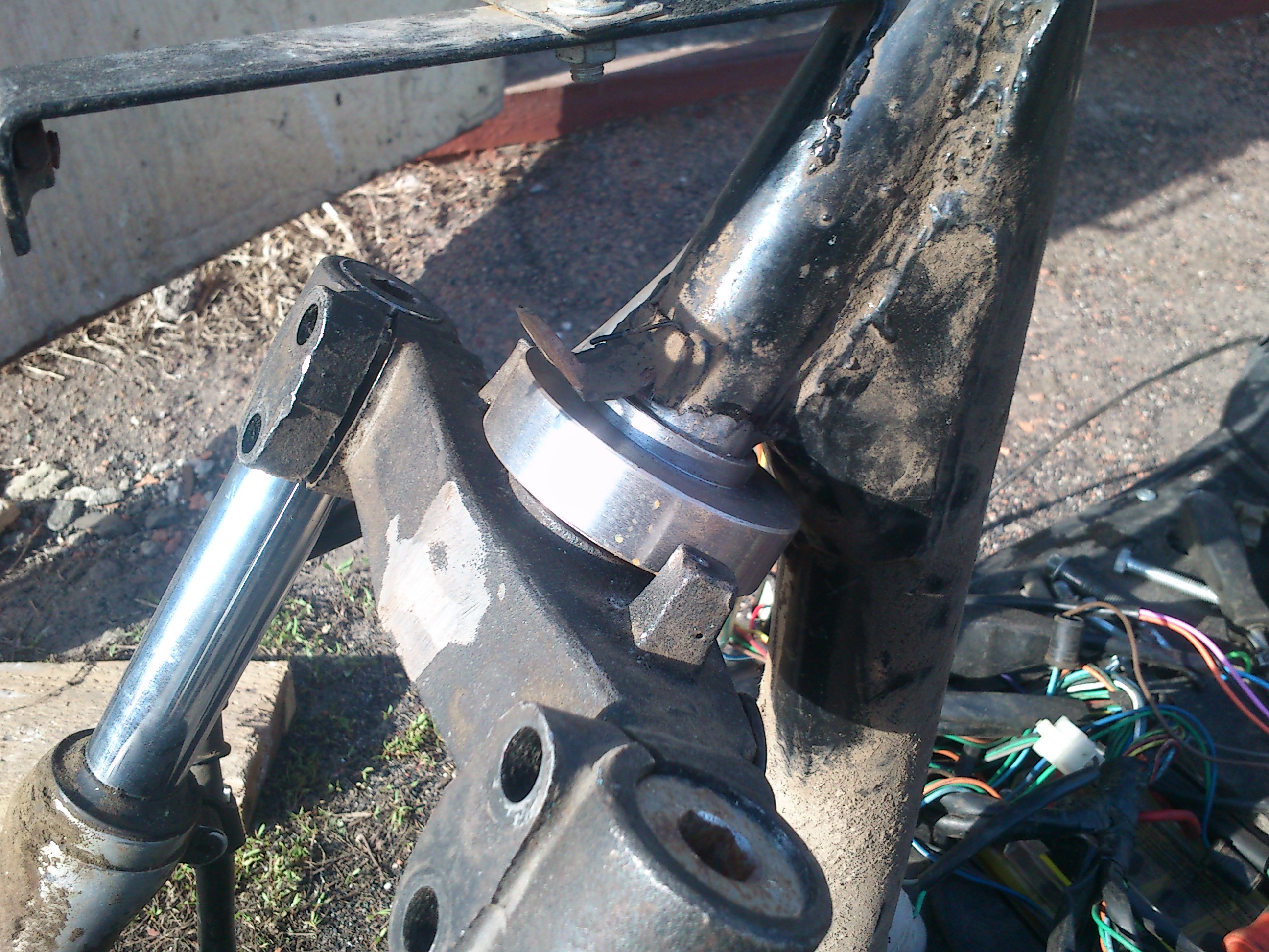

Рулевой шток конечно не подходил. И траверса была отдана токарю на переделку. Он вытащил старый шток и с нуля изготовил и впрессовал/вварил аналогичный штоку от рычажки. Фото этого я никак не сделаю всё.
как была закончена вилка, то началась работа)
IMG_20140412_192138.jpg [ 1.42 MiB | Просмотров: 67529 ]
Посадочное место было изменено для установки конического подшипника
IMG_20140418_162621.jpg [ 1.37 MiB | Просмотров: 67529 ]
 Заголовок сообщения: Re: Очередной полтос с 157qmj ex50qt-b
СообщениеДобавлено: 07 Aug 2014, 23:45
Зарегистрирован: 25 Jun 2010, 00:10
Сообщений: 205
Откуда: Светлодарск
Скутер: Самопал

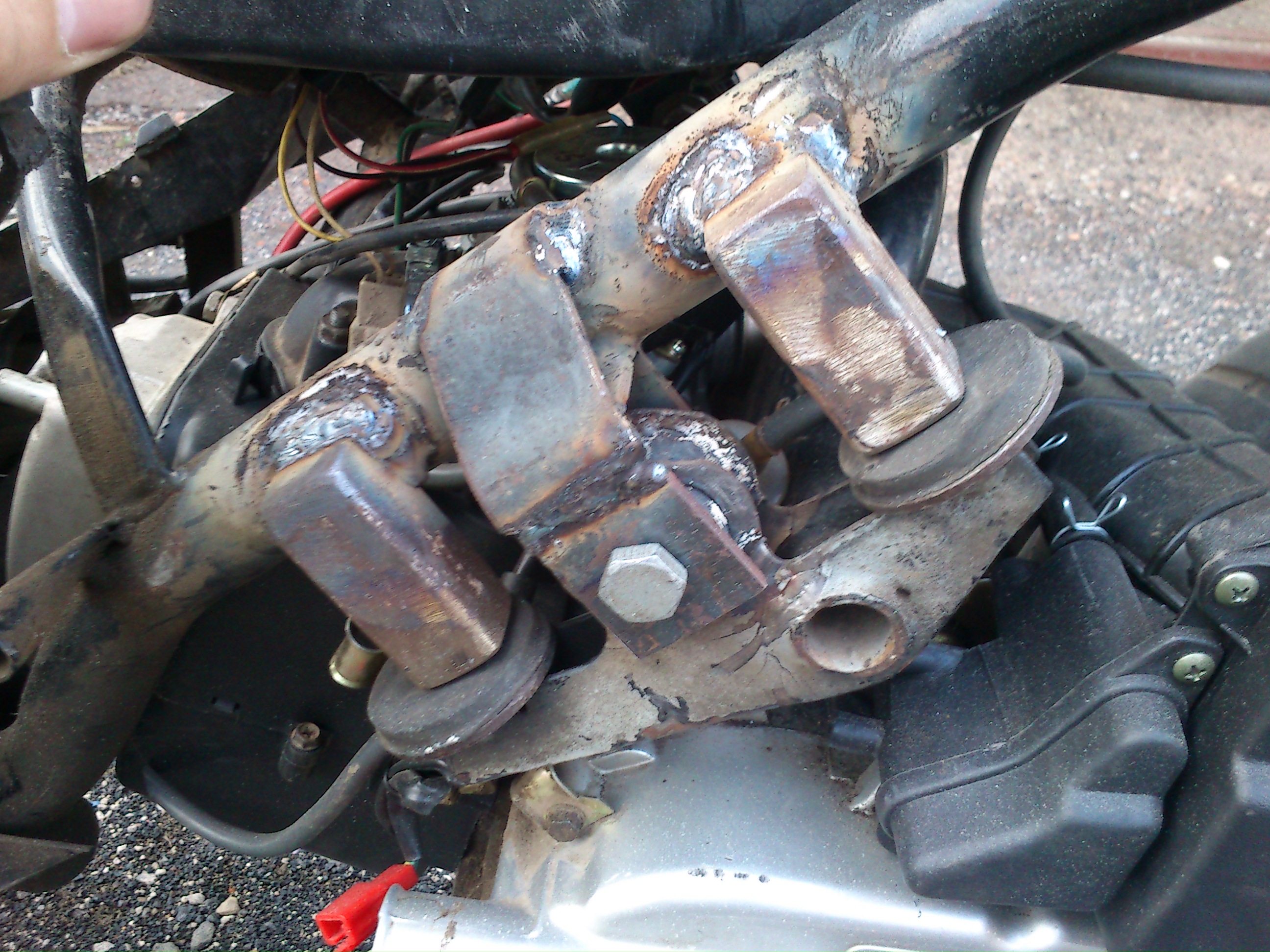

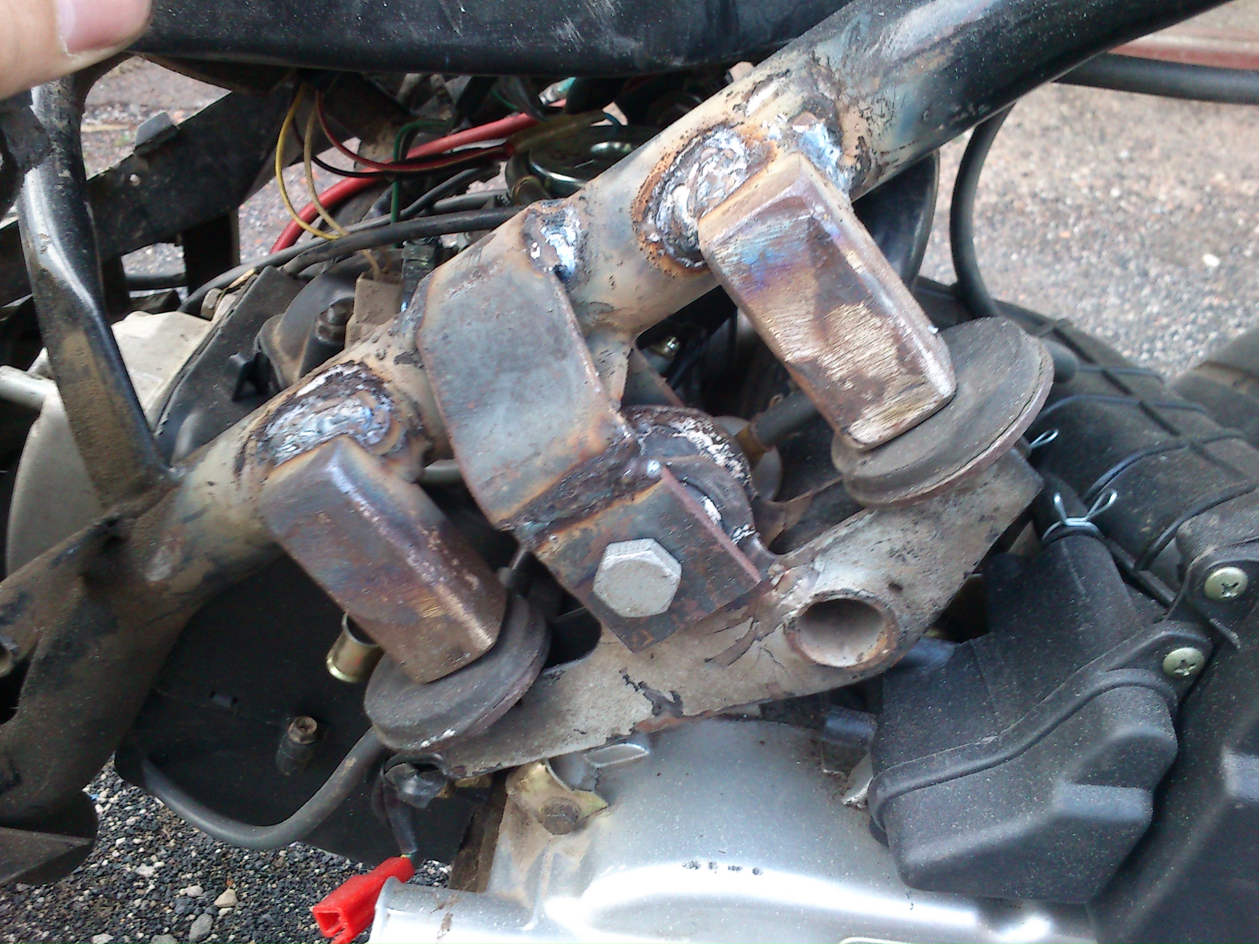

Прикидка движка к раме
IMG_20140416_185123.jpg [ 1.68 MiB | Просмотров: 67526 ]

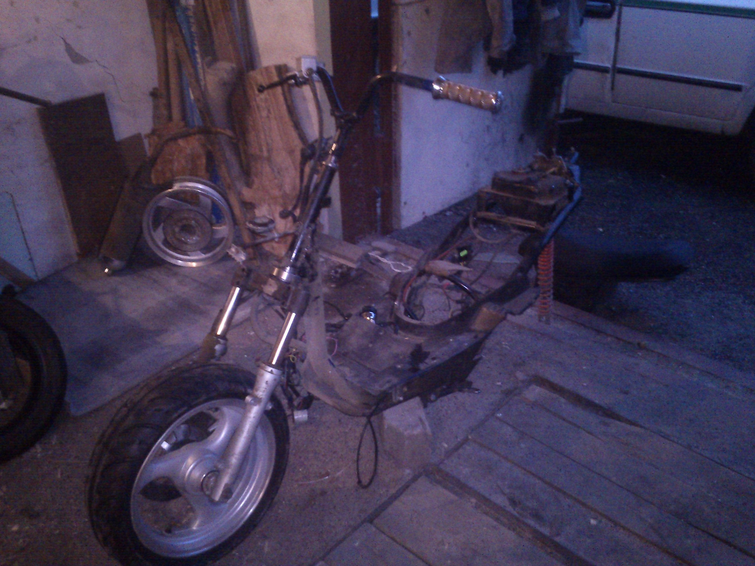

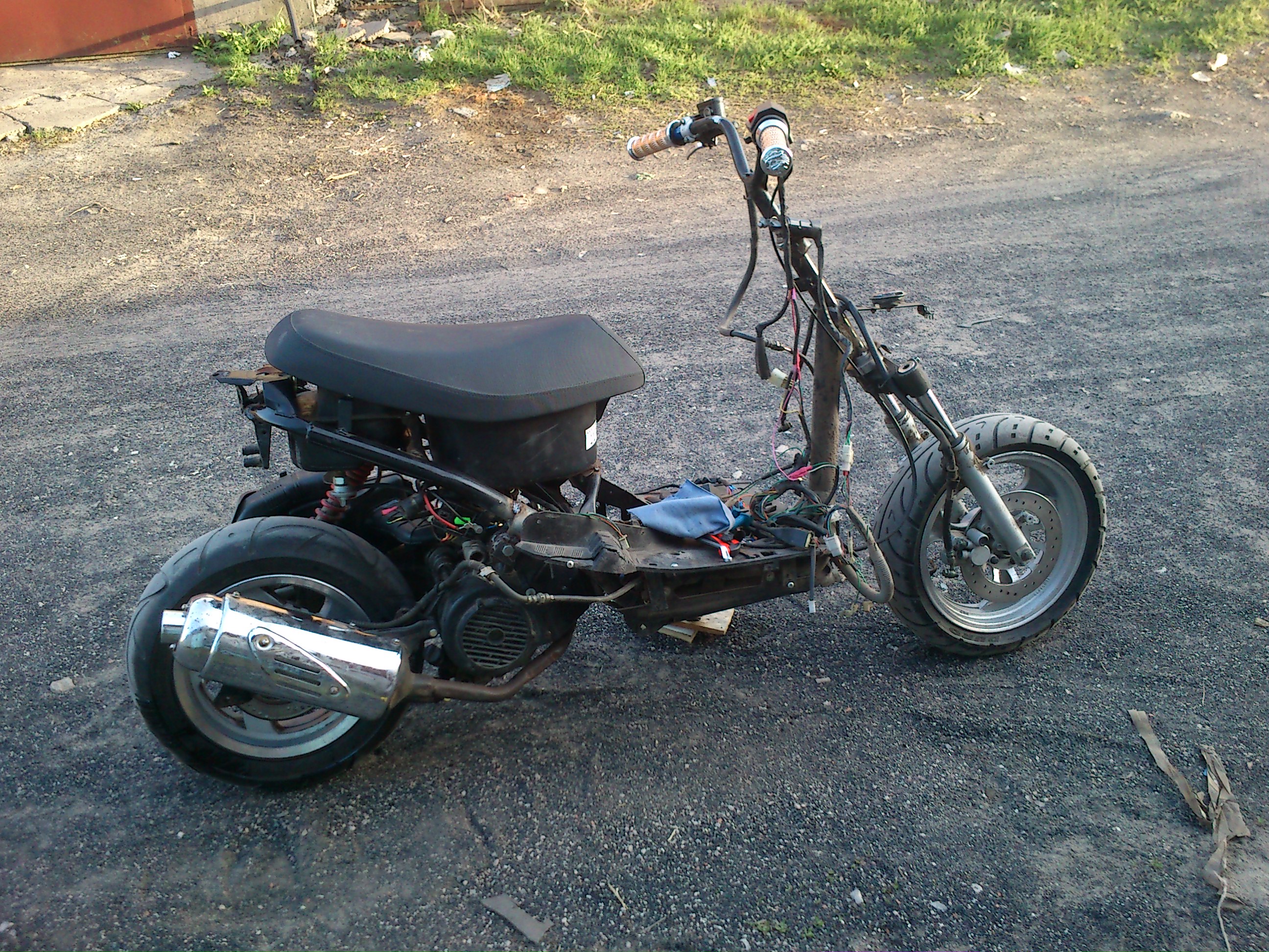

Смог проехаться по гаражам))
IMG_20140427_183847.jpg [ 1.57 MiB | Просмотров: 67526 ]

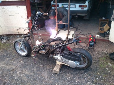

Сварка
IMG_20140501_180054.jpg [ 1.24 MiB | Просмотров: 67526 ]

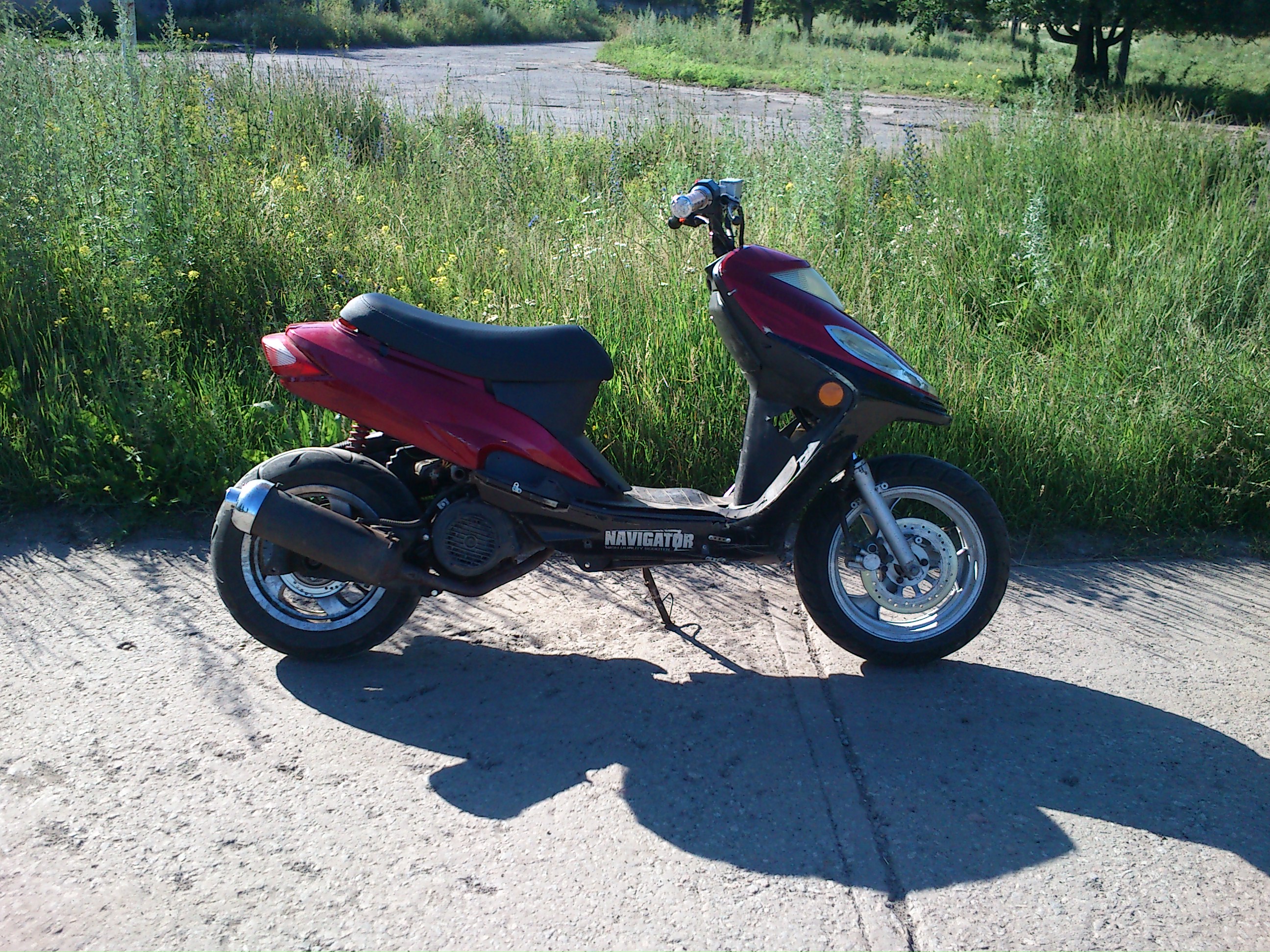

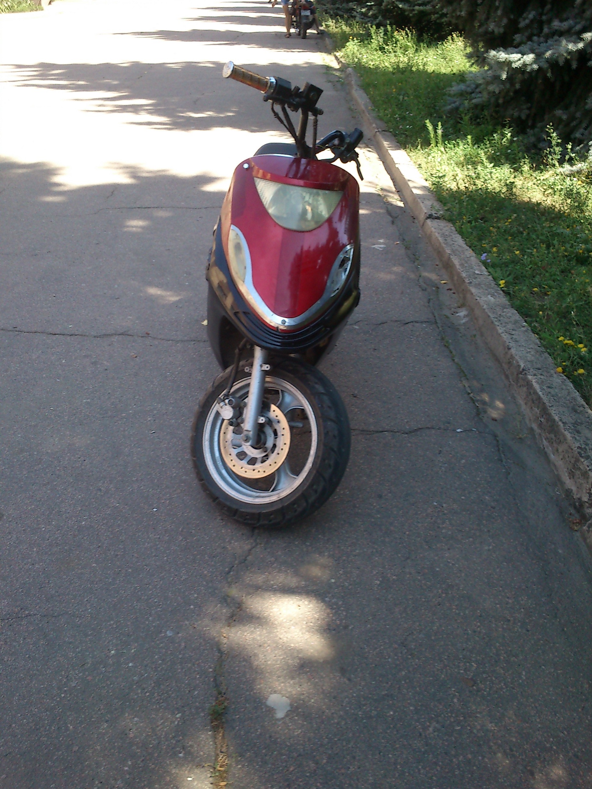

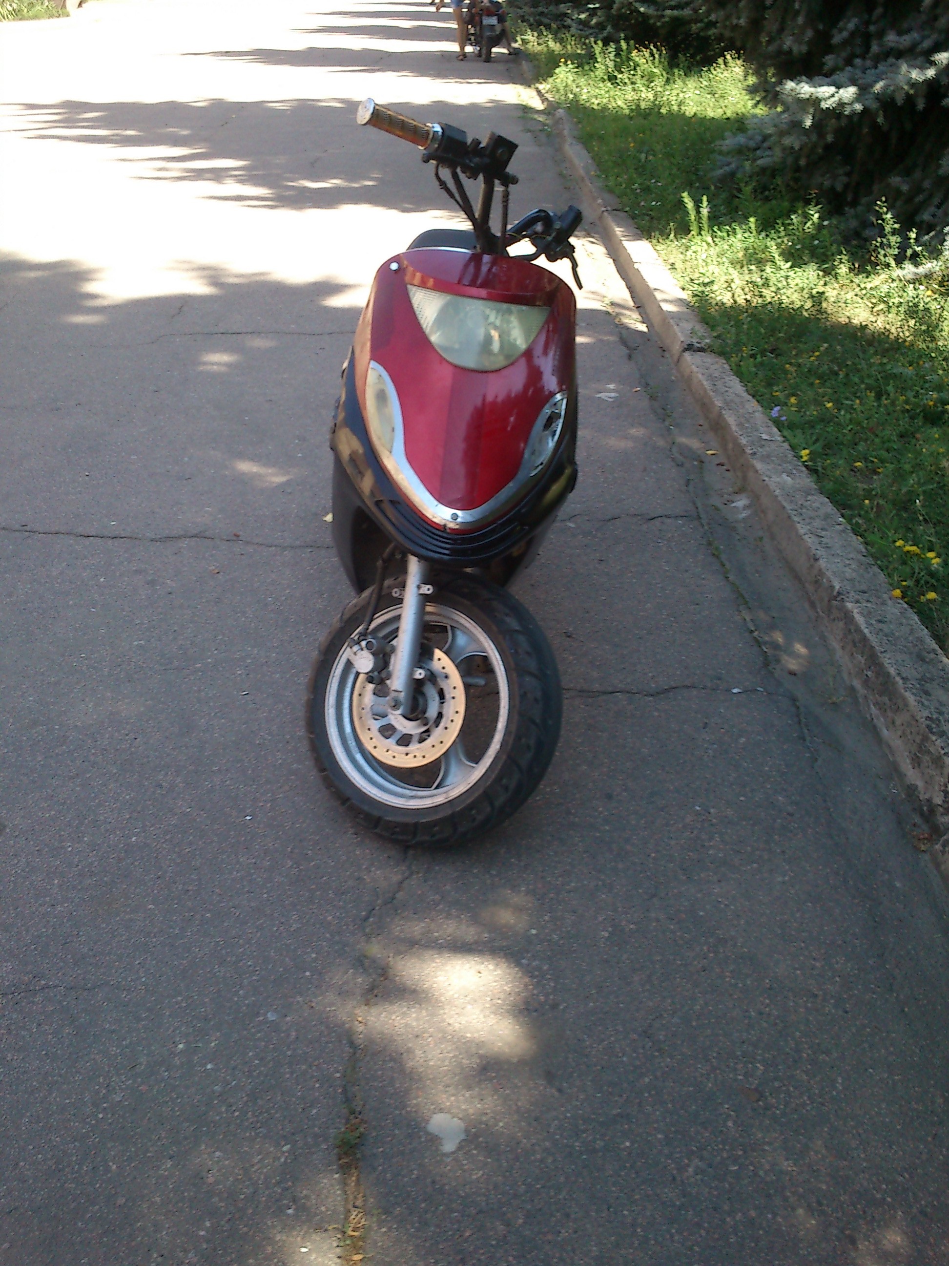

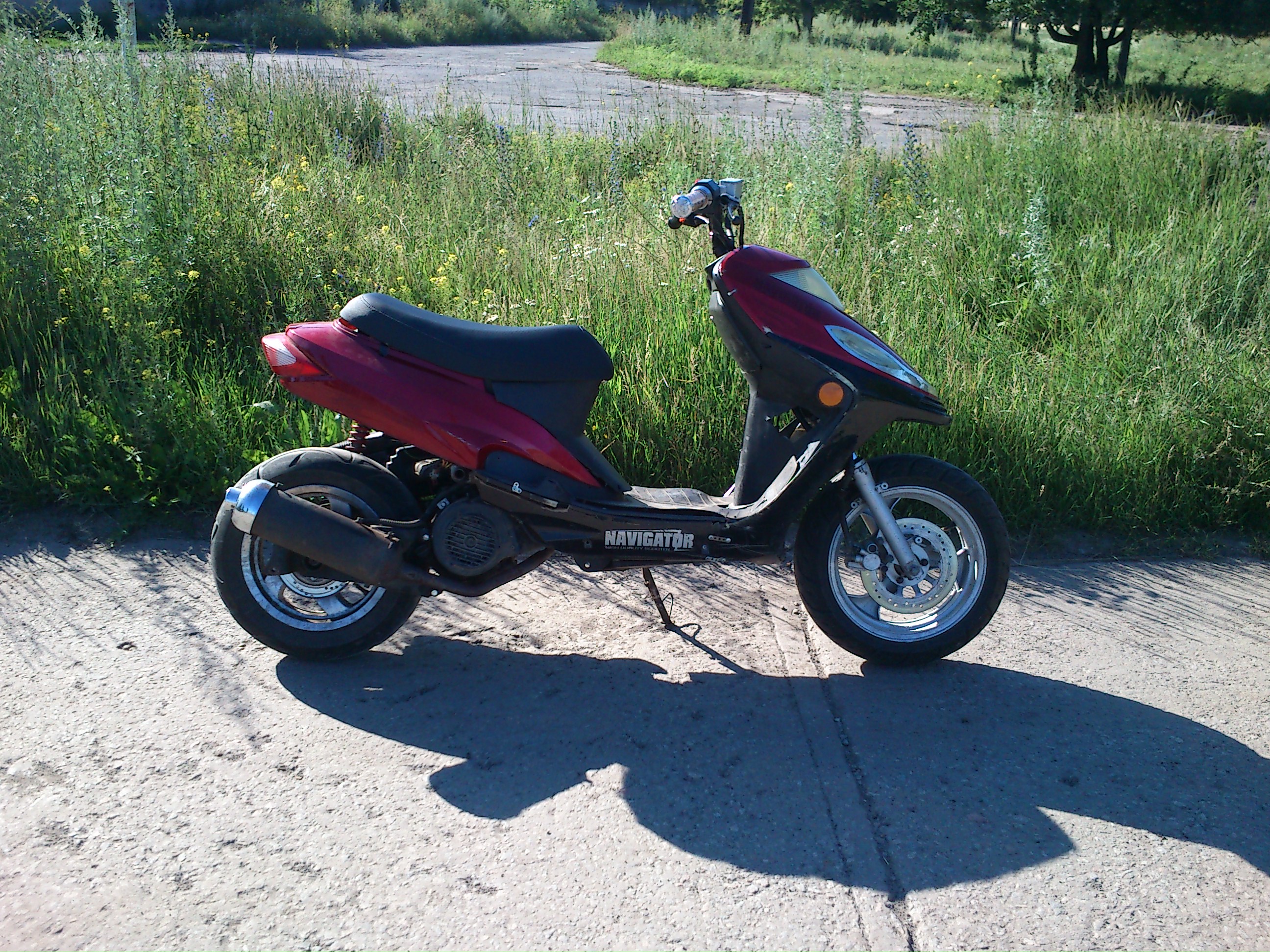

Ну и в пластике уже
IMG_20140801_110633.jpg [ 1.03 MiB | Просмотров: 67526 ]
IMG_20140703_181933.jpg [ 1.57 MiB | Просмотров: 67526 ]
Коммутатор и катушка полтинничьи.

у меня есть двигатель 158QMJ хочу его поставить на полтосовскую раму, я его завел на той проводке что была там только статор генератора поставил с 157 а магнета осталась с 158, и вопрос обязательно надо варить это коромысло или можно закрепить прямо за крепление что на движке?
СообщениеДобавлено: 22 Oct 2014, 16:15
Я двигатель креплю без коромысла, на штатный подрамник двухтактника 2т (сам подрамник тоже крепится через хитрые сайлентблоки к раме), держится на 12мм шпильке с проставками и шайбами, сайлетблоки тоже расточены с 10 до 12мм, в работе еще не проверял, но по большим ямам думаю ездить с такой конструкцией не стоит, хотя стандартная схема крепления 152\157 движков тоже очень хлипкая.
Сфоткать с телефона в слабоосвещенном помещении - тот еще гемморой, поэтому набросал схемку в паинте.
Делаю упор на универсальность, чтобы без необратимых последствий менять движки на коленке. Осталось разобраться с РР и задним аммортизатором, в остальном оно уже должно поехать, генератор у меня однофазный, поэтому проводку тоже особо курочить не пришлось.

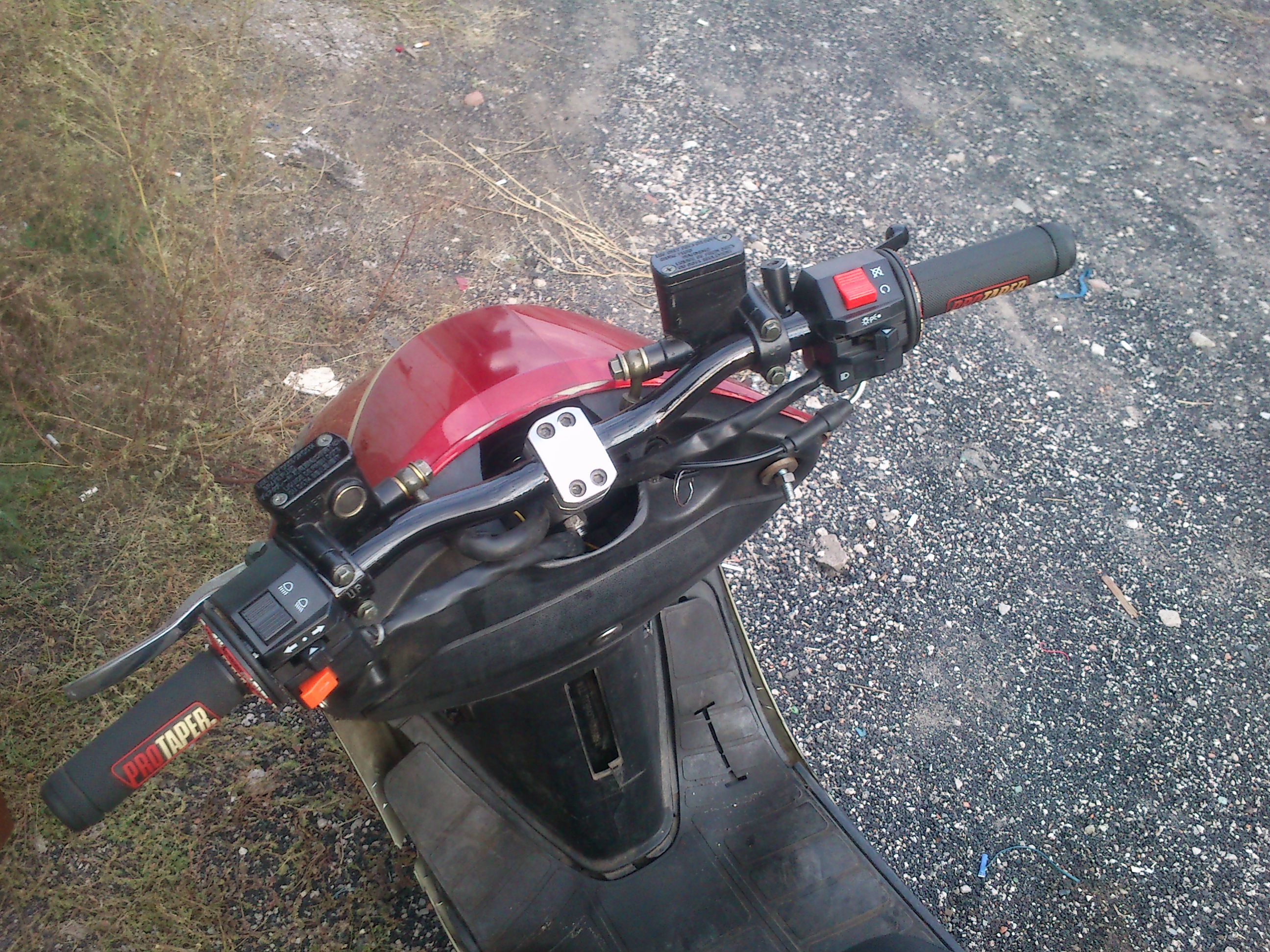

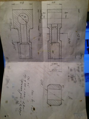

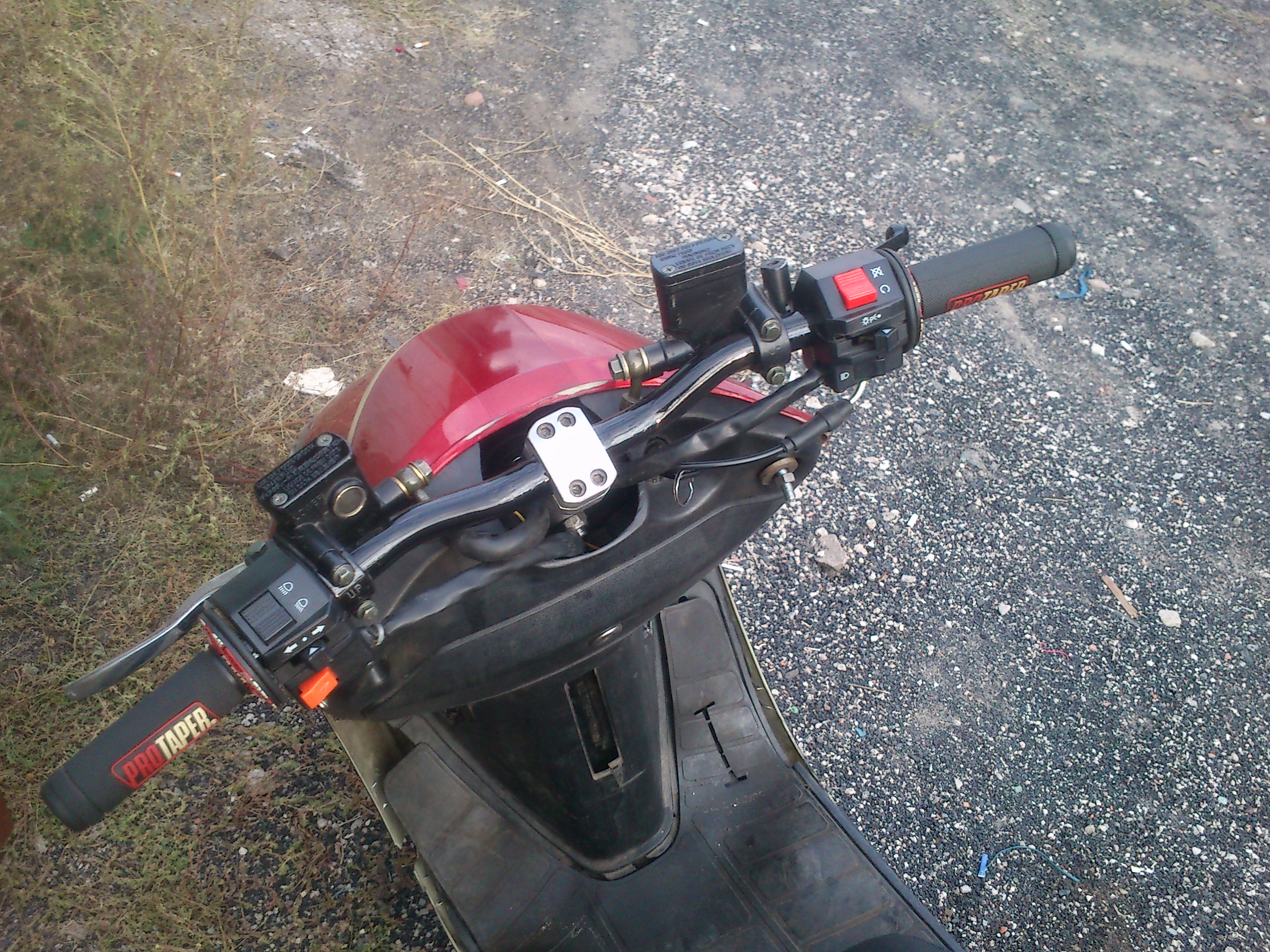

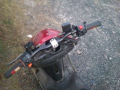

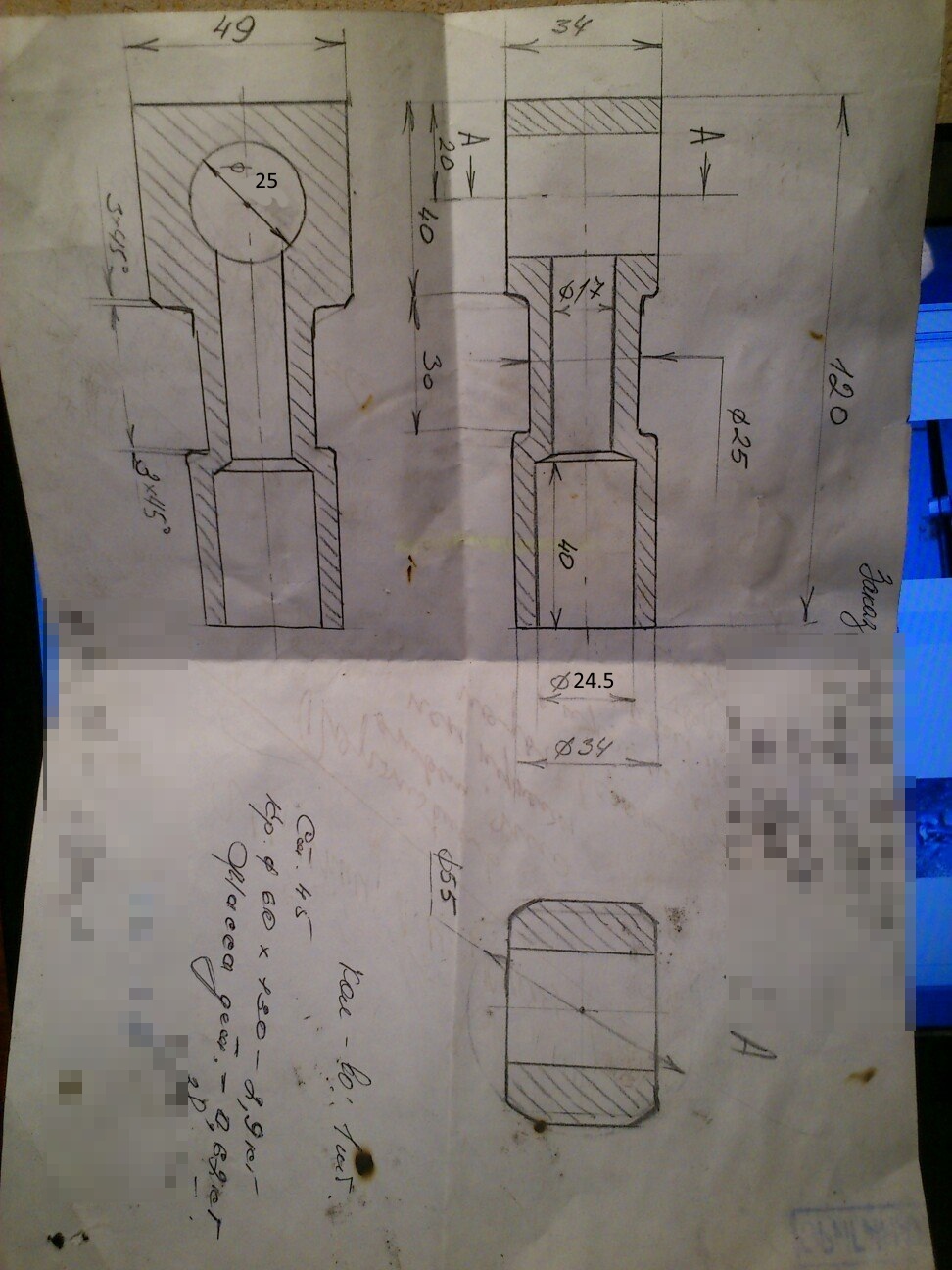

Вот соорудил нормальный вынос под открытый руль. Вынос точили токаря. Руль от велосипеда
Комментарий к файлу: Чертёж выноса
3H3etofTB6I.jpg [ 265.27 KiB | Просмотров: 66616 ]
IMG_20141018_165700.jpg [ 1.59 MiB | Просмотров: 66616 ]
IMG_20141005_163644.jpg [ 1.9 MiB | Просмотров: 66616 ]

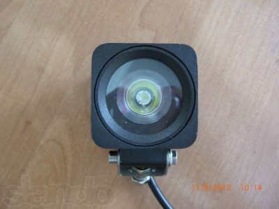

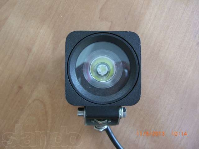

Также установил такую вот диодную фару 10Вт 800лм. Светит намного лучше родной фары. С ней фото позже.

А эта светодиодная фара со своим отражателем? я так понял она крепится на руль например, а не в штатную фару?
Где то давно читал что светодиодные фары плохо освещают дорогу, точнее они светят ярко, но человеческий глаз плохо различает в этом свете ямы и неровности на дороге.
