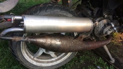

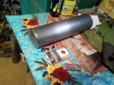

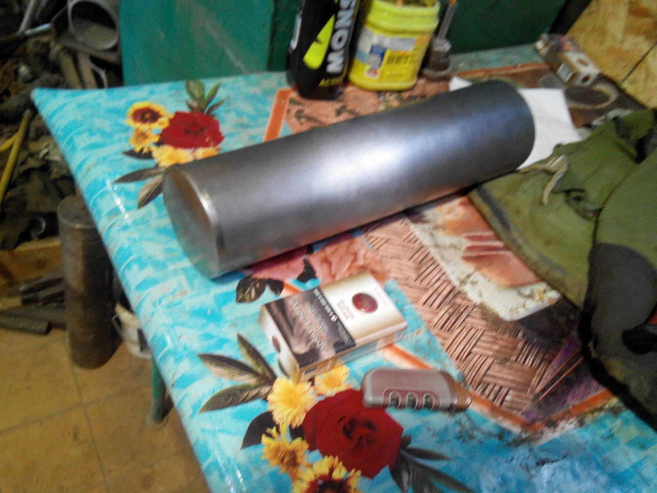

Была задача: сделать на саксофон глушитель, максимально тихим, и не создающем сопротивление выхлопу.
Что было взято для изготовления: лист нержавейки 0,5мм(правда пищевая попалась), стальные трубки ф20х18, шпилька м6, три металлических мочалки.
Свёрнута труба и сделаны крышечки с переборками.

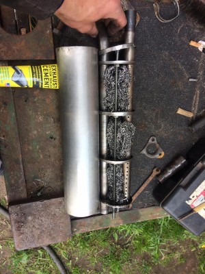

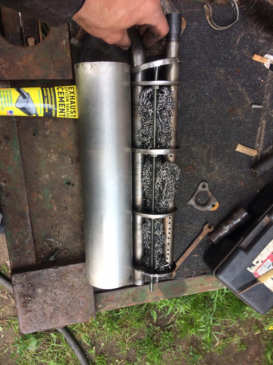

Комментарий к файлу: DIMEZ вставил мочалки и загерметизировал торцевые крышки.

Красиво получилось а по сути хороший резонатор испортили :-D хотя это наверно не резонатор а труба класса спорт была ...

Резонатор не трогали, выходная трубка отвалилась, переварили под мой глушитель. Работает отлично, двигатель на обороты выходит, нет уже такого громкого выхлопа как с родным муфлёром. Буду себе делать такую-же систему, но чуть другой резонатор, под свою поршневую.
Keila-" а труба класса спорт была" - она ею и осталась!
