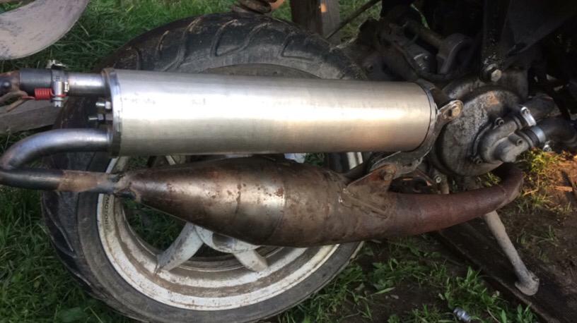

Была задача: сделать на саксофон глушитель, максимально тихим, и не создающем сопротивление выхлопу.
Что было взято для изготовления: лист нержавейки 0,5мм(правда пищевая попалась), стальные трубки ф20х18, шпилька м6, три металлических мочалки.
Свёрнута труба и сделаны крышечки с переборками.
муфлер2.jpg [ 133.43 KiB | Просмотров: 27763 ]
Комментарий к файлу: DIMEZ вставил мочалки и загерметизировал торцевые крышки.
муфлер3.jpg [ 220.81 KiB | Просмотров: 27763 ]
муфлер5.jpg [ 53.69 KiB | Просмотров: 27763 ]

Красиво получилось а по сути хороший резонатор испортили :-D хотя это наверно не резонатор а труба класса спорт была ...
Автор:  AVK-73 [ 19 Jul 2019, 01:12 ]
Заголовок сообщения:  Re: Мои поделки.
Резонатор не трогали, выходная трубка отвалилась, переварили под мой глушитель. Работает отлично, двигатель на обороты выходит, нет уже такого громкого выхлопа как с родным муфлёром. Буду себе делать такую-же систему, но чуть другой резонатор, под свою поршневую.
Keila-" а труба класса спорт была" - она ею и осталась!

Неблагодарное это дело ,хотя если желание сделать неповторимый внешний вид, выгнуть конуса, сварить ... такое сильное, почему и нет *THUMBS UP*

Не вижу особых сложностей, вид будет повторимый, просто настройки мои будут(сильно размазанные верха).

На чем будут основаны расчеты ?
Автор:  AVK-73 [ 20 Jul 2019, 16:22 ]
Заголовок сообщения:  Re: Была задача: сделать на саксофон глушитель.
Методик много, пока буду отталкиваться от: Ю.С.Григорьев, G.P.Blair, В.Войтенко, приложение RezKit.
