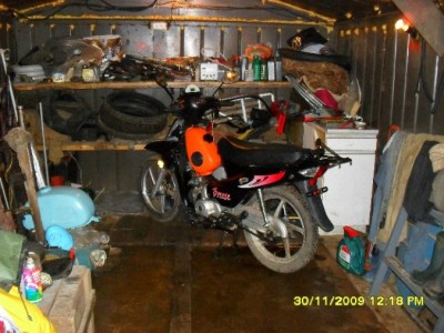

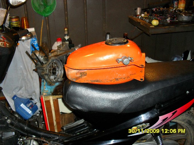

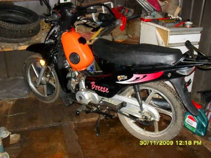

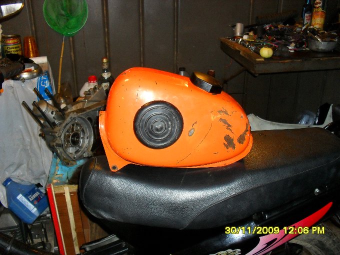

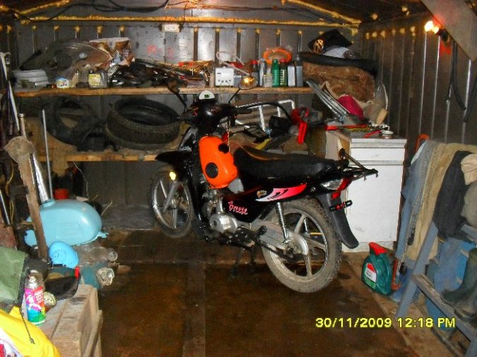

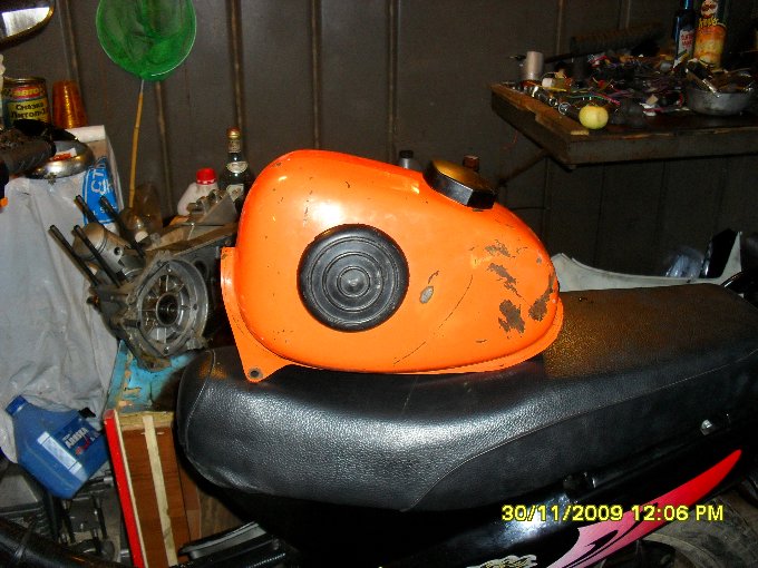

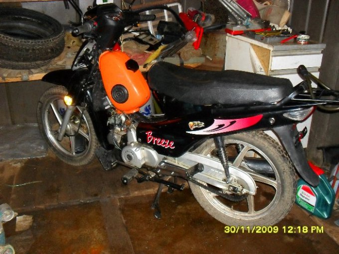

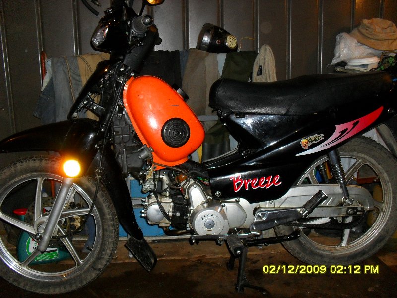

Ёмкость бензобака объёмом всего лишь 3,5 л на скутеретте вряд-ли кого устраивает из владельцев этого практичного мопеда . Вот и пришла идея добавить бак на раму . Что скажете ? Не знаю сколько литров в этом баке, его длина около 40 -а см . Пока бак не закреплён , нужно варить , лишнее отрезать . Если из-под седла родной бак убрать , то освободится место под инструмент или не убирать , а использовать вместе с дополнительным баком ?
Комментарий к файлу: БАК ТОЖЕ БУДЕТ ПОКРАШЕН В ЧЁРНЫЙ ЦВЕТ .

Комментарий к файлу: БАК ОТ МОПЕДА "КАРПАТЫ"

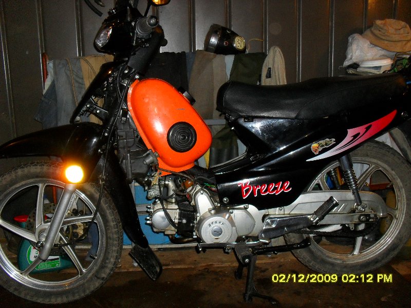

В этом баке 6,5 литров. Убирать старый бак не надо, просто объединить систему через тройник,ручной кран поставить на новый бак, получится запас около 10 литров, это уже отлично...

а мне продавец бака со сходни сказал ,что в нём , наверное , всего 4 литра . Это тогда какой здоровый запас хода на одной заправке получится ? У меня проём на раме , где было прикручено какое-то жалкое подобие багажника ,практически, не использовался .

Крепи бак крышкой вверх - ноги обливать не будет.
А смотрится вроде ничего.

мне , старому рыбаку , простительно . Мопеду уготована тяжёлая походная жизнь, мотаться вместе со мною по рыбалкам неограниченного радиуса действия и куда , в какие места нас с ним занесёт , одному Богу известно . Исходя из этого , ради экономии бензина, отказался от дальнейшего увеличения кубатуры , хватит 72 ссм , а для увеличения автономности , чтобы не искать в глуши каждые 100 км заправку , ставлю этот дополнительный бензобак от советского мопеда "карпаты". Одно скажу , мне никогда не нравилось тупо тупить по кольцу . Пересечёнка , тропинка вдоль реки или озера и наикрасивейшие места , куда не заедет, и даже не сунется, ни на каком своём сраном джипе, машинист с его оравой пьяных приятелей и тёлок - это моё .
Что может быть лучше вечерней ушицы ,после удачной рыбалки, на берегу водоёма , лес и вода , отдохновение души русской .

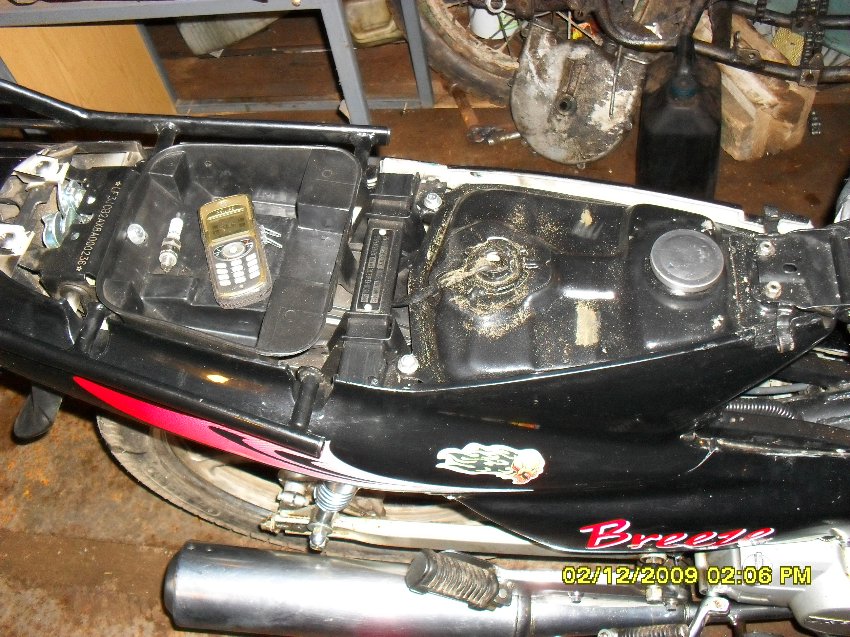

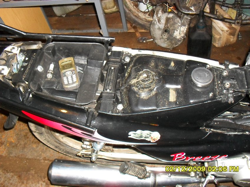

в скутеретте нет унитаза , инструмент, и то некуда положить.

бак от карпатого? 6 литров вроде в нем *DONT_KNOW*

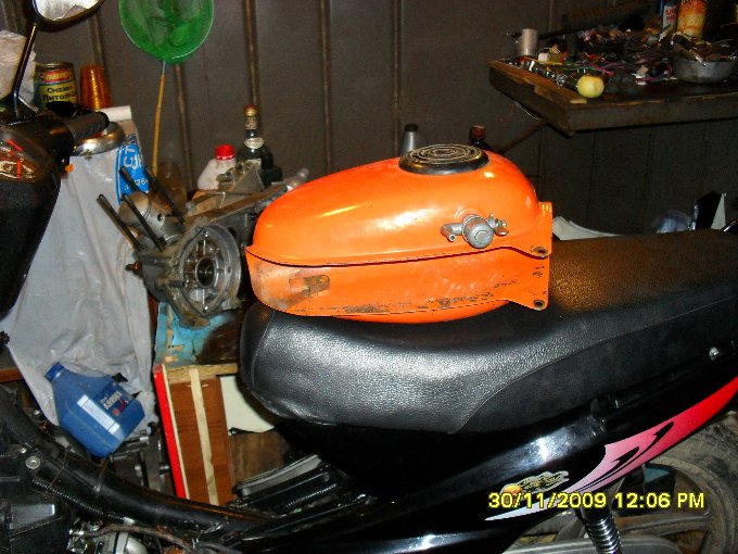

да , бак от карпат . Думаю , вряд-ли , что лучше найду .
