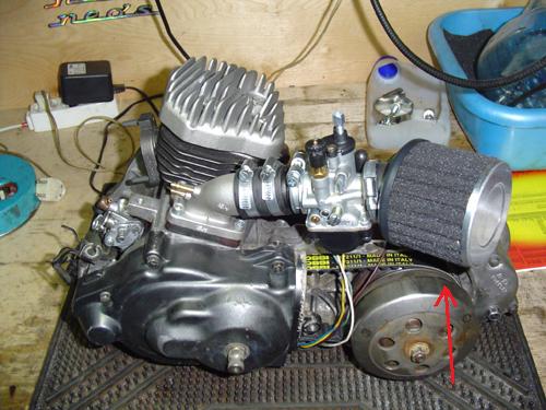

а если сделать спидометр через обороты внешней части сцепления?

Идея неплохая, но Герконовая система намного лучше... Не думаю что это целесообразно

Ссылку незнаю.. А вот система вобщем проста.. Геркон + магнит на колесе.. Один оборот колеса = одно замыкание контактов.. Так не велоспидометрах делают

Токмо один мааленьки момент.
Не слишком ли будут велики обороты колокола? Надо б глнянуть ради интереса на характеристики маршрутника. :-[
А чем, собссно, не нравится вариант с установкой на колесо?

Датчик холла думаю будет надёжнее геркона.
Можно взять с зажигания от ВАЗа или разобрать вентилятор кулера от компа.

Не знаю, как у всех, но на моем скутере на этом самом колоколе есть мааленький выступ, который при каждом обороте проходит мимо датчика, аналогичного датчику зажигания в генераторе. А сигнал с этого датчика прямиком идет в комутатор зажигания для ограничения оборотов. Проводок тот я, естественно , от комутатора отвел подальше. Но импульсы с этого датчика можно считать и частота их пропорциональна оборотам заднего колеса и , следовательно, скорости. Вопрос тарировки.

Думаю велокомпьютер с этим справитья. Только блок согласования примудрить :-[
