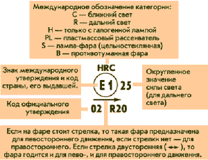

фары автомобильные отечественные и импортного производства маркируются на стекле
image009.gif [ 11.83 KiB | Просмотров: 5061 ]
На ксенонке соответственно DRC или DR или DC

Значит моему сыну ксенон ставить нелзя?Правильно я понял?

а вот у меня прям как на авто. на стекле четко вписано Н и пипеттц

Сегодня ехал с работы и остановился возле гаишников,спросил за маркеровку фар.Он достал из папки вырезку из газеты и дал мне прочитать.Там написано что на ксеноновых фарах полюбому должно быть DRC или DR или DC.Других вариантов нет.Если этих букв нет то фара не ксеноновая и ставить его нельзя.Всем спасибо за соучастие.С уважением,Иванычь.
