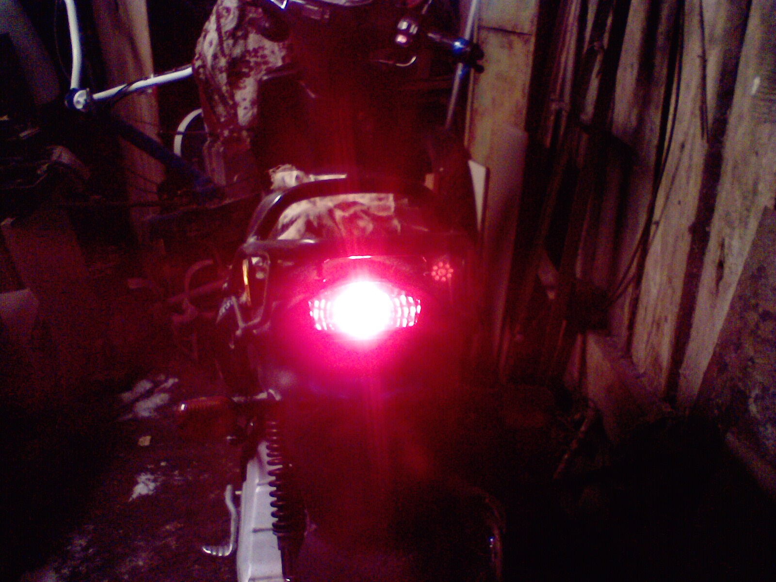

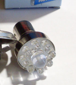

Тогда вставляем новую лампу и проверяем. У китайской лампы усики расположены на разной высоте, но патрон пластмассовый и русскую лампочку при небольшом усилии все-таки можно вставить, а можно применить и светодиодную, например такую.
.jpg
.jpg [ 70.34 KiB | Просмотров: 13838 ]
Ура!, загорелась. *THUMBS UP* Проблема решена.

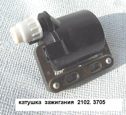

Заменил ради экспиремента на катушку от безконтактного зажигания мотоцикла Минск(восход,мопед карпаты и т.д.) Б300Б или по новому 2102.3705
1.jpeg [ 68.37 KiB | Просмотров: 13556 ]
R1=0.4 Ом,R2=7кОм-уже получше,маде ин СССР однако(купил на базаре у торговщиков железками за 250 руб),итог получше моторчик жужит и тахометр не обнуляется как раньше на 7500 оборотах (очень редко на высоких порядка после 9000)и еще выкинул сопротивление из колпачка зажигания примерно 5кОм,зачем оно там когда свечка резистивнвя тоже около 5кОм,це лишний отъём энергии.Вообщем отличная катушка на замену штатной!Так зачем переплачивать за тюненг катушку?! *DONT_KNOW*

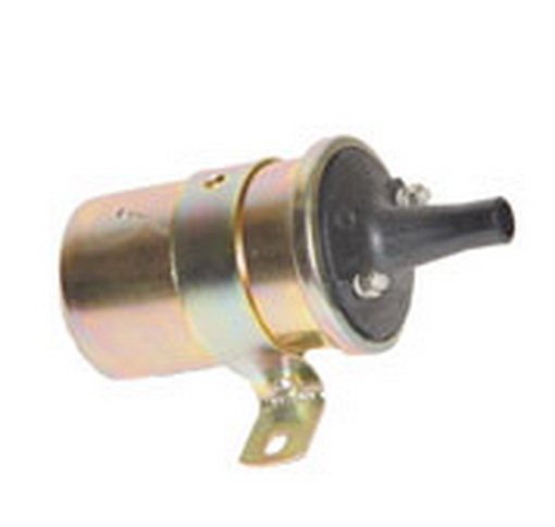

Смотрим далее есть исчо катушки от авто,выбираем по параметрам (сопротивление,индуктивность)вот троечка наити которую можно в магазине запчастей для авто если в дороге приспичит:от восьмерки-27.3705 и ЗИЛ,ГАЗ-Б114(эта ваще монстр по коэфициенту трансформации) и Б115,без добавочного резистора(правда у нее индуктивность больше,возможно тахометр гнать будет). Конечно и размер у них как у гранаты но в скуте место есть куды внедрить *JOKINGLY* .Эти,а также другие катушки с хорошим железом(магнитные свойства)и хорошей обмоткой проводом на несколько порядков толще чем у родной китайской(ну чем толще провод тем больше сила тока,это из школы извесно) и с большим колличеством витков(больше выходное напряжение).Все это позволит увеличить зазор до 0.9-1мм(ИМХО золотая середина),подрегулировать карб и пускай движек зимой и летом мурлычет как котенок :009<
2.jpg [ 24.19 KiB | Просмотров: 13555 ]
http://zaz-racer.narod.ru/oth/pkz.html

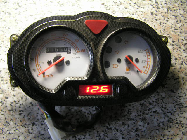

P.S.Со временем напряг,но если Вам уважаемые клубины,будет интересно выложу схему электронного тахометра пойзже(цена сборки самому рублей двести)оформить можно будет хотябы так как товарищ Predator из братского форума(только там на фото термометр)
http://www.moto.com.ua/forum.php?id=139998&page=4#pryam
3.jpg [ 112.2 KiB | Просмотров: 13555 ]
Тах испытан на стенде но на скуте нет,по теплу надеюсь испытать окончательно и другану установить.
