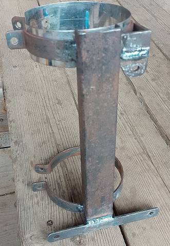

Цилиндрическая часть - труба 110х0.5 и вариться к ней неспособно. Всё крепление за хомуты. Передний целиком из полосы ст3 20х3. Он обжимает крышку толщ 1мм. Задний хомут из двух чаастей - полуохват из той же полосы, а в него изнутри - гибкий полный охват толщ. 1мм, нерж, большей ширины, прихваченный "электрозаклпками". Гибкость позволяет без мук просовывать в хомут толстые торцы.
Передний хомут пока ни к чему не крепил, там всё просто и оставил себе "люфт" на подгонку приемной трубы.
Задний подвесил за штатный торчёк-оттопырку.
подвес глуш сзади.jpg [ 31.4 KiB | Просмотров: 1332 ]
подвес глуш сбоку.jpg [ 55.42 KiB | Просмотров: 1332 ]
подвес глуш сверху.jpg [ 35.62 KiB | Просмотров: 1332 ]
Результат не нравится: слишком опустил зад банки и слишком она отклячена вбок. Завтра на трезвую голову еще посмотрю и, скорей всего, переделаю.

Задний хомут переверни, стягивай и крепи одним болтом. Поднимется и прижмётся.

Так не получится, стойка не даст (её нет на фото).

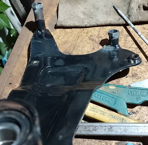

Кронштейн крепления хомута к торчку отрезал и приварил новый, на 60мм ниже (т.е. порчти по низу банки).
Отрезанный и новый кронштейны.jpg [ 57.44 KiB | Просмотров: 1156 ]
В стоке точка крепления была сильно опущена от ДП банки, в рез. хвост глушителя был сильно задран. В моем первом варианте крепление было ровно в ДП и банка оказалась слишком низко. В текущем варианте - примерно между. На фото хомут надет на родную банку для сравнения.
Расп точек крепления к торчку по высоте.jpg [ 32.27 KiB | Просмотров: 1156 ]
На след. фото прорезь для облегчения подгиба проушены (4мм) "по месту", потом заварю.
Прорезь для сгиба.jpg [ 31.07 KiB | Просмотров: 1156 ]
Прицепив на место и посмотрев, захотел и передний конец банки приподнять. А для этого придется искривить заднюю часть приёмной трубы, чтоб она обходила снизу заборник вентилятора... М-дь! Решусь ли?

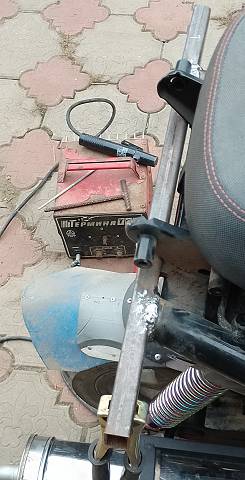

Решился. Польза еще и в том, что избавился от страха перед герметичной сваркой трубы в стык.

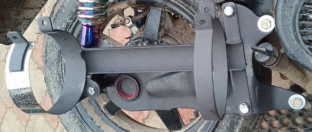

Подвеска. Уже покрашена, сохнет.
караганда.jpg [ 37.04 KiB | Просмотров: 761 ]
Приваривая обойму подшипников к маятнику, китайцы ошиблись с прямым углом. В рез. при установке маятника надо было сильно тянуть болтами маятник к мотору (в силумин), изгибая маятник и напрягая подшипники. Поэтому надставил дистанционные трубки - убрал щели. Надставки из рассверленных и обрезанных гаек.
кривой маятник.jpg [ 47.3 KiB | Просмотров: 753 ]
караганда на маятнике.jpg [ 41.44 KiB | Просмотров: 658 ]
Заглушка обоймы подшипников - крышка от какого-то молокопродукта, подбирал, чтобы туго вставлялась.
Банка закрывает нижний узел крепления стойки подвески и болт снаружи завести нельзя. Но со стороны колеса - можно, проверил практицки, нормально.

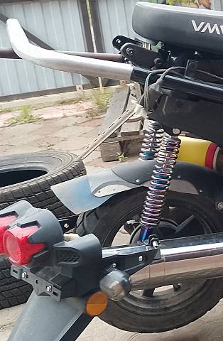

Разное, трёп и мечтанья.
Воздухан убран в габарит рамы, глушак опущен. Теперь можно (почти) разместить боковые багажники, не оттопыривая их сильно в стороны. Открывалка сиденья на бочине продублирована тросиком, выведенным в удобное место. Осталось убрать назад поворотники, они тоже мешают.
Штатный задний багажник задран очень высоко, крепится на кронштейне и так трясётся, что кофр на нем гудит, как барабан. Похоже, сперва сделали версию без багажника, а потом пришлось его задирать, чтобы под ним хоть как-то было видно высоко посаженные стопари.
Зад без излишеств.jpg [ 32.88 KiB | Просмотров: 213 ]
Даже если опустить задний багажник на уровень рамы, то при снятых архитектурных излишествах в стиле рококо, под него еще можно засунуть бензобак литров на 10. ... Полужесткий подкрылок заменить на нормальное круглое крыло, а штатный сучий хвост, отжирающий место, выкинуть....
