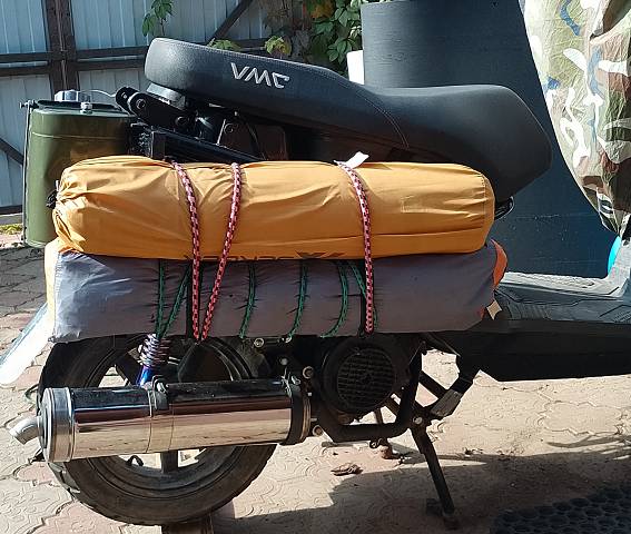

Багаж.jpg [ 57.51 KiB | Просмотров: 512 ]
Палатка-автомат двойка и тент со стойками (нижеий мешок) + шшшыкарный самонадувающийся матрас (верх. мешок).

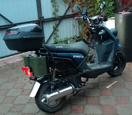

С железками не то, чтобы закончил, а прекратил великолепным волевым актом. Задний багажник (точнее - кронштейн кофра) остался родной - маленький и тяжелый и бестолковый.
с новым задом.jpg [ 42.59 KiB | Просмотров: 63 ]
Вмятина на баке - это "изюминка", спасибо WB. Отказываться и ждать еще неделю (возможно, опять мятого) не стал, лапы чесались.
В блоке фонарей с Озона болталась вставленная наперекосяк плата со светодиодами. Заметил не сразу, пришлось починять...
В этом блоке есть и поворотники, светодиодные. А были с лампами накаливания с меньшим сопротивлением. Так эти светодиодные моргают, как ужаленные, с частотой, раз в 3 большей. Вот ведь гацтво!
