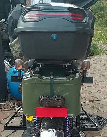

ЗАК писал(а):
В результате, присобачил к верхней траверсе штатные поворотники торчком вверх в кач. повторителей и теперь мигают нормально. Этот колхоз не фотографировал.
Сфотографировал, для полноты. Глазки на ножках... на заднице.
поворотники 1.jpg [ 35.71 KiB | Просмотров: 3021 ]
Штатные поворотники кушают по 6w, их 4 штуки. Если включить аварийку с выкл. мотором, АКБ быстренько сядет.

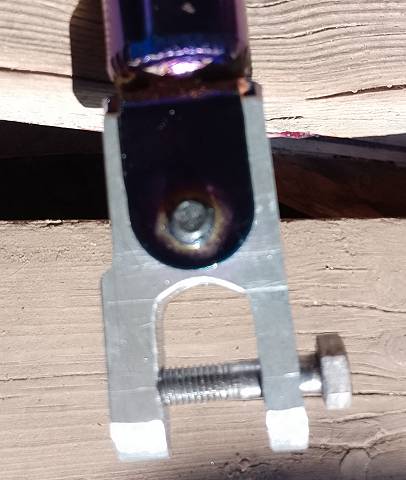

Выпилил удлинители стоек задней подвески, добавка длины 30мм. Материал - Д16Т, исп. сверлильный станок, ленточная пила и метчик.
удлин стойки.jpg [ 27.88 KiB | Просмотров: 2626 ]
Отличие от Озоновских - подгонка под вилки конкретных стоек и конкр. сайлентблок. Удлинители упираются в основание вилки, что делает невозможным проворот удлинителя отн. вилки - это страхует от ломающих нагрузок на силуминовую проушину на "ноге" мотора.
